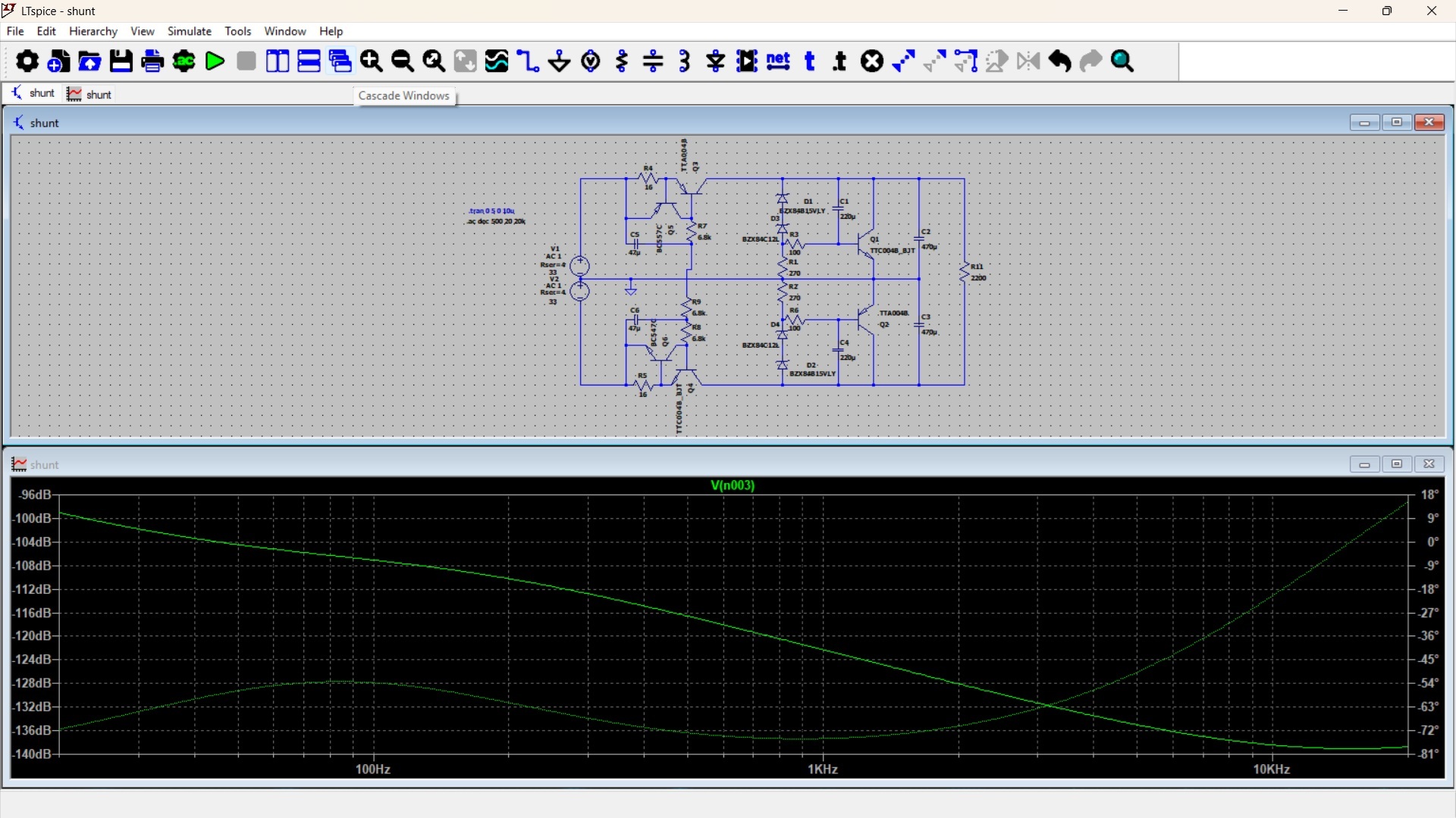

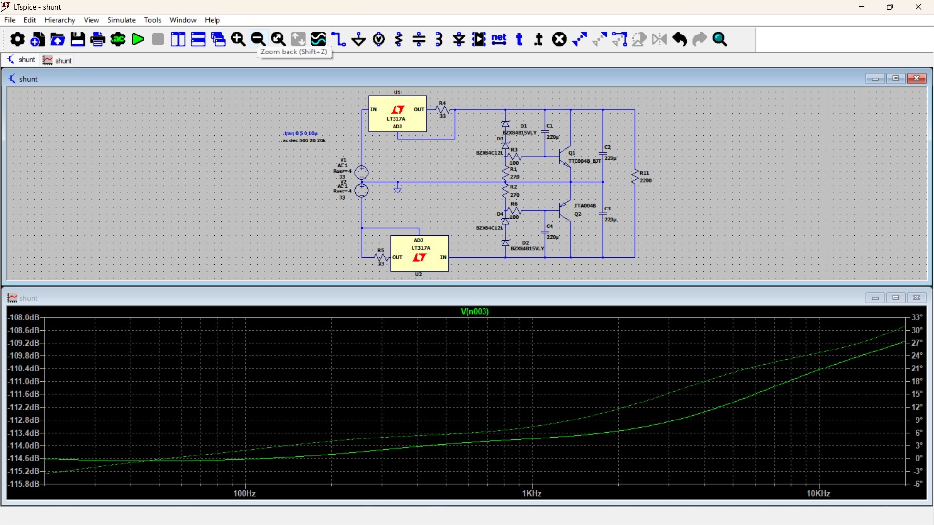

LM317 áramgenerátor szimulációja:

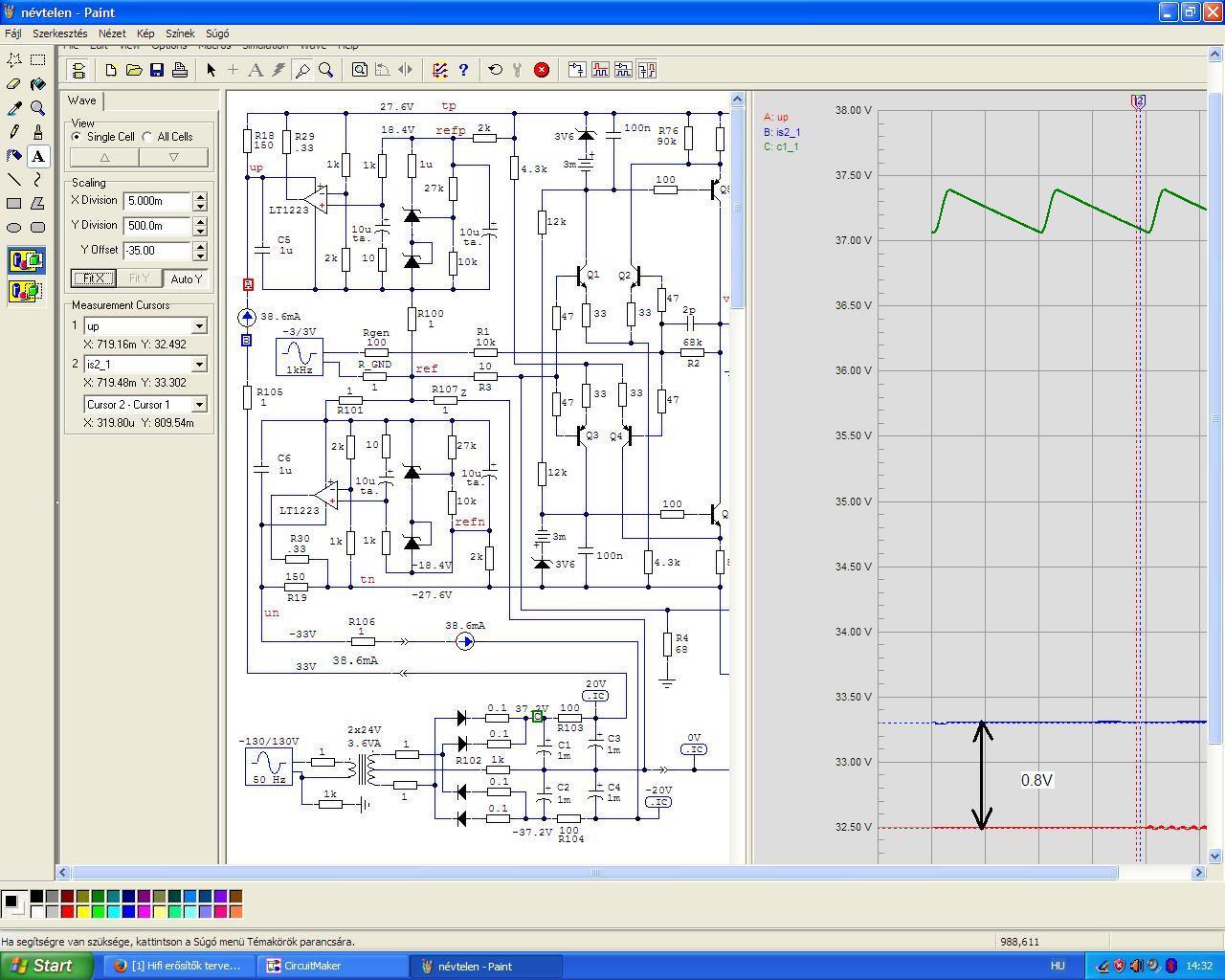

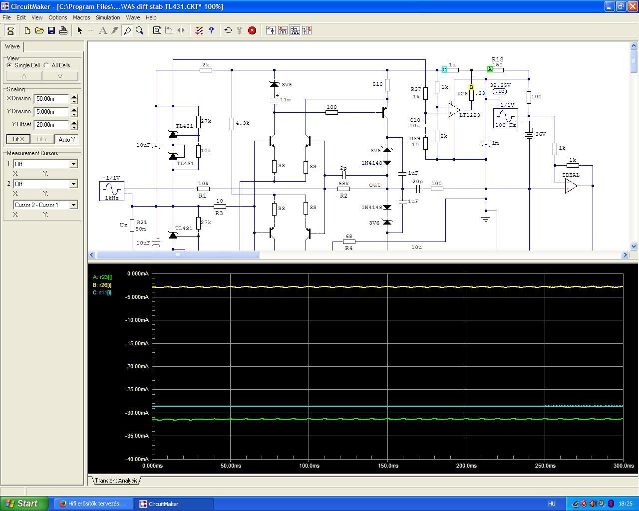

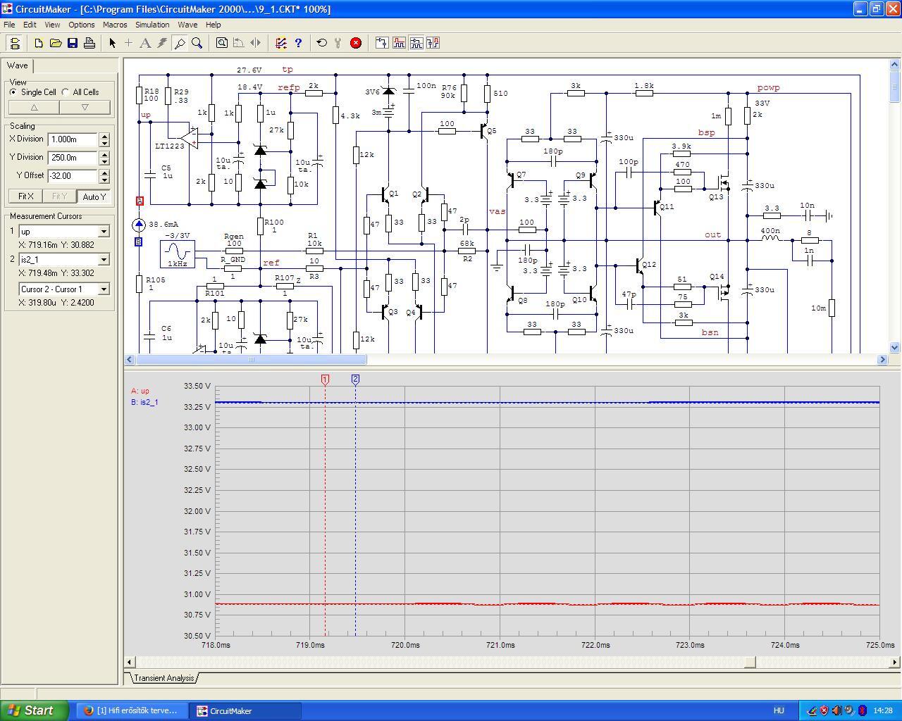

De nem eshet 2V-nál sokkal nagyobb feszültség rajta mert az RC tag, vagy a söntellenállás értékét kell csökkenteni. Az RC tag 100R/1mF.... ehhez nem kellene nyúlni, mondjuk R18, R19-et lehet csökkenteni 150-ről 100R-ra. Jó lenne tudni mekkora lesz a puffer-feszültsége a 2x24V/3.6VA-es trafónak. Spórolni kell az áramokkal, amennyire lehet.
Érdekes, hogy nem indul el a szimuláció ha a TL431 áramát 5mA alá csökkentem.
Én is olyasmire gondoltam amit rajzoltál. A 38 mA-t meg kell osztani a két tranzisztor között.
A hozzászólás módosítva: Nov 29, 2025
(#) mcc válasza Karesz 50 hozzászólására (») Nov 29, 2025 /
Ki kéne venni az IC tápját külön körbe, akkor nem kell a 150ohm és mindjárt nincs kötve a kezed.
Vagy csinálj egy diszkrét stabilizátort. Az áramgenerátoron kívül csak 2 tranzisztor táponként.
„Én is olyasmire gondoltam amit rajzoltál. A 38 mA-t meg kell osztani a két tranzisztor között.”
Ha ezt nekm címezted, akkor nem értem.
(#) tothbela válasza mcc hozzászólására (») Nov 29, 2025 /
Értem. Bár én nem foglalkoznék a komplementerével, mert amit rajzoltam, azt kétpólusként lehet kezelni.
(#) Karesz 50 válasza tothbela hozzászólására (») Nov 29, 2025 /
(mcc-nek is) erről van szó. Nem is olyan egyszerű úgy, hogy most nem fog az agyam : )
Tehát R18-at kell csökkenteni ahhoz, hogy nagyobb feszültség eshessen az áramgenerátoron.

(#) mcc válasza tothbela hozzászólására (») Nov 29, 2025 /
Ide nem kell, hogy kétpólus legyen. Könnyen és probléma nélkül működhet külön tápellátással.
Egyáltalán minek kell R18???
(#) Karesz 50 válasza mcc hozzászólására (») Nov 29, 2025 /
Az IC kimeneti áramát csökkenti.
Nem a feszültségét?
Nem.
Az IC árama az áramgenerátor áramának, illetve a terhelésnek a különbsége. A terhelésbe beleértem magának az IC-nek a fogyasztását is. Vagy tévedek?
Így van.
Ha áramgenerátort használsz, akkor nem kell R18, mert akkor az áramgenerátor limitálja az IC áramát.
Igazad van, nem kell kétpólus... de ma már nem tudok gondolkodni, egész nap agyaltam.
Próbáltam gondolkodni helyetted kicsit.

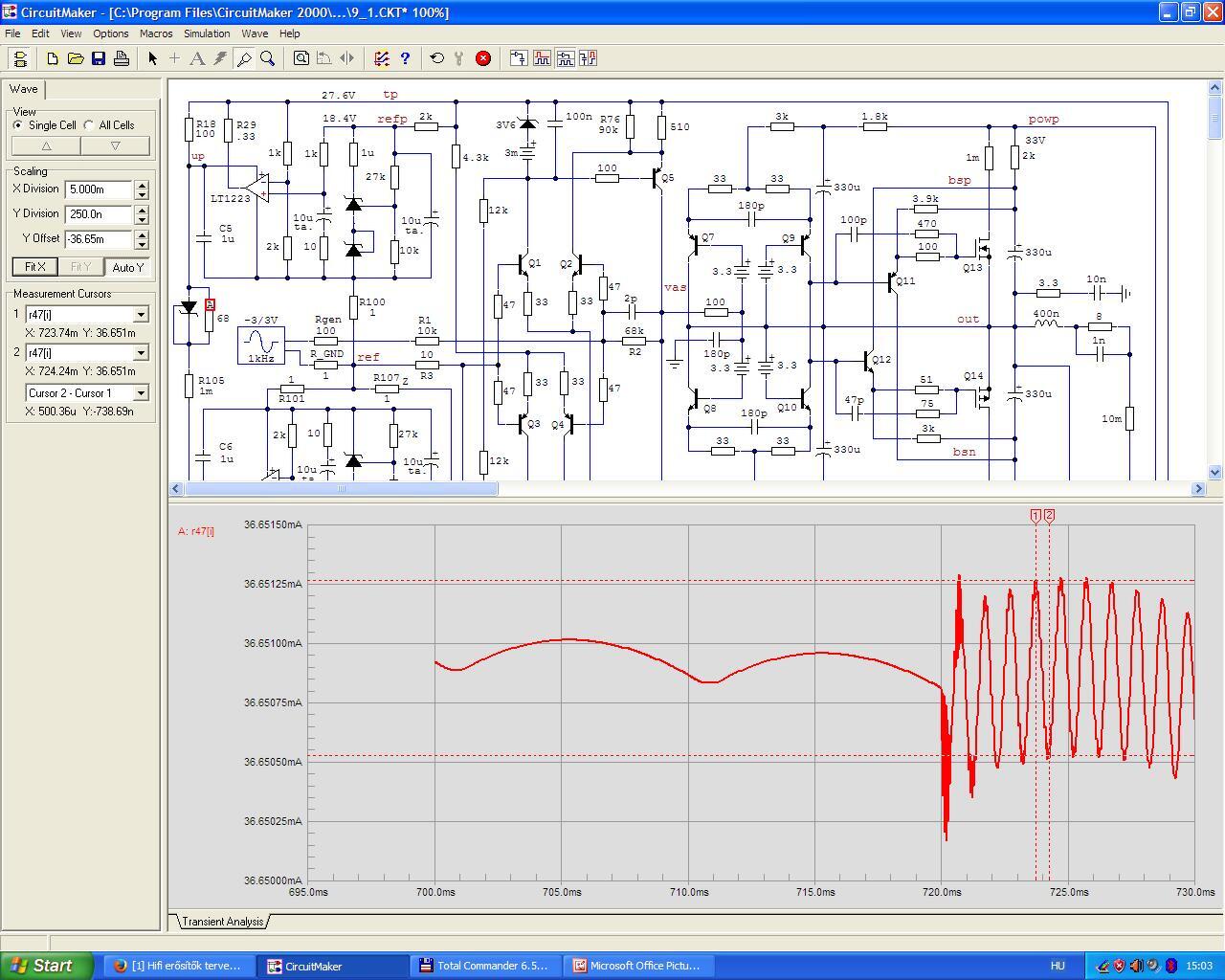

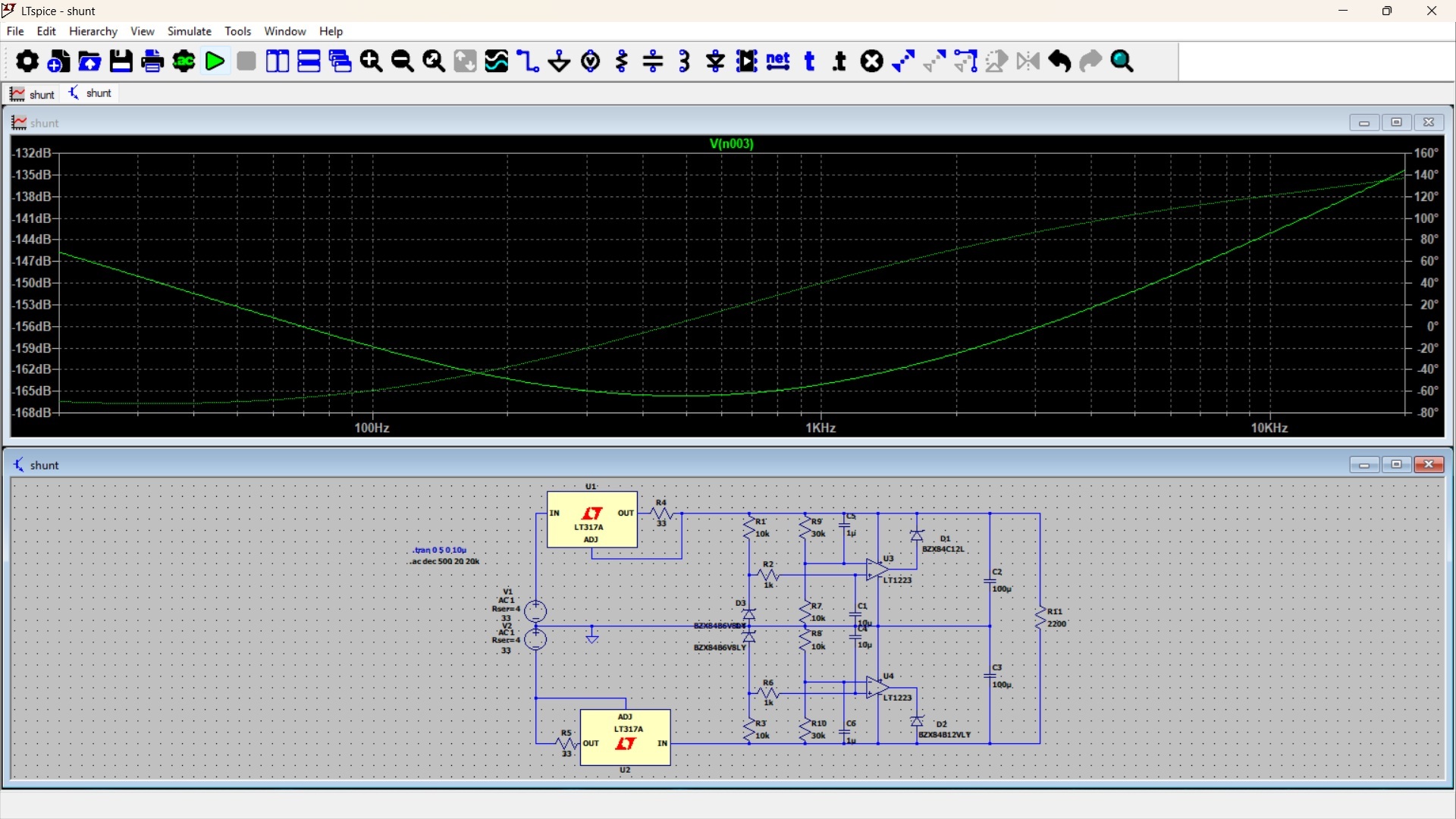

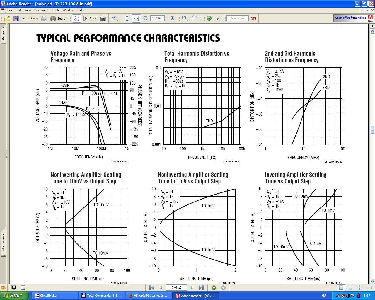

Úgy érzem, már a ló túlsó oldala felé kezd átesni a dolog. Szépen indult az evolúció, a CM2000 pedig szépen leszimulálta a tranzisztorokat. De az oppokkal meg egyéb integrált áramkörökkel nem biztos hogy ugyanígy el tud bánni. Főleg, hogy gyártótól függően nem garantálható, hogy valóban úgy fog működni ahogy a spice model mutatja. Már az opampok áramfelvételénél is gondok vannak, aminek következtében már a VF3 viszonylag egyszerű kapcsolását sem sikerült leszimulálni. Nehogy félrevezessen a szimulátor, mert én is úgy örültem amikor -180dB szinten láttam a zavarjeleket egy TL071 kapcsolásban. Az LT1223 tápárama az hogy viselkedik a szimulációban?

Teljesen igazad van ezzel a ló túlsó oldalával kapcsolatban. Nem bonyolítom tovább ezt a kapcsolást... talán szórakozásból még más variációkat is kipróbálok, mint azt a kaszkódot amit a múltkor tettél ki. A DC szervót is lehet kihagyom, mert nem sok értelme van.

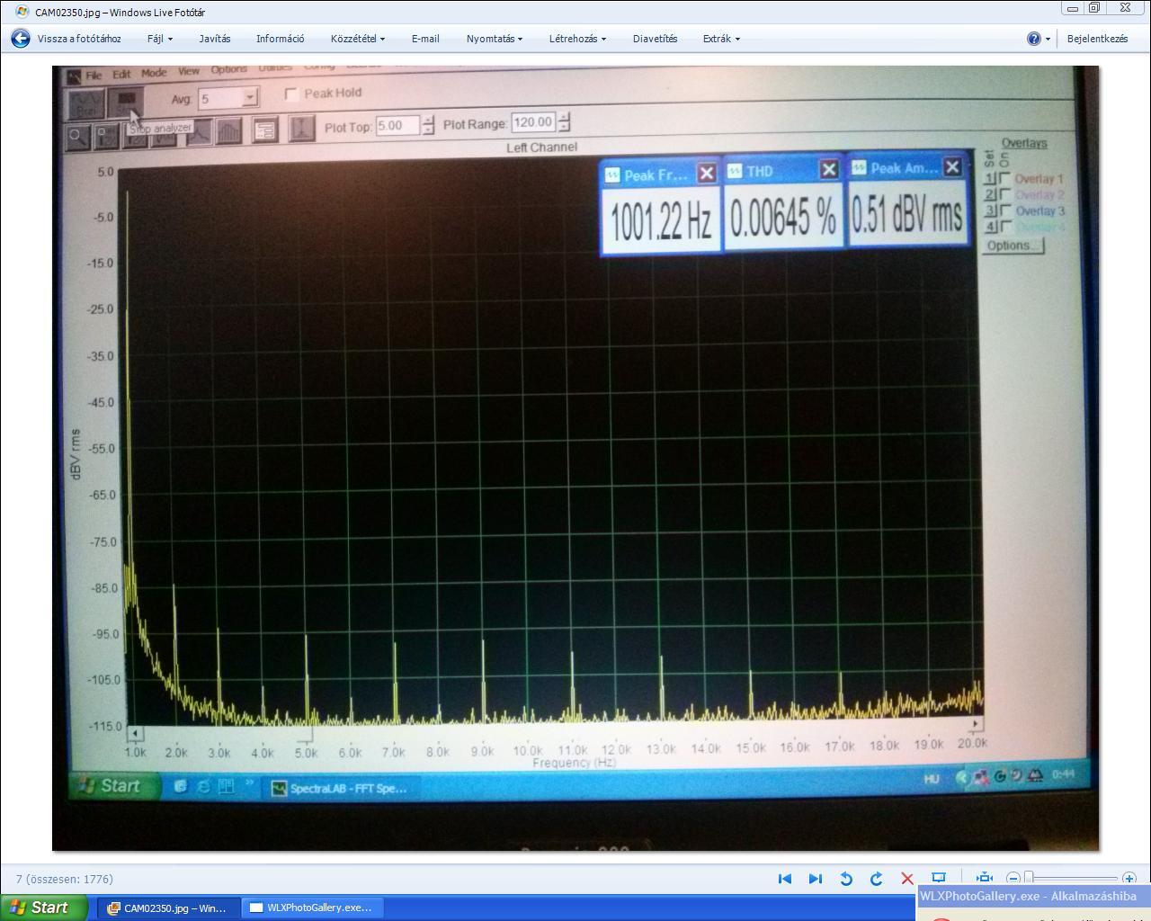

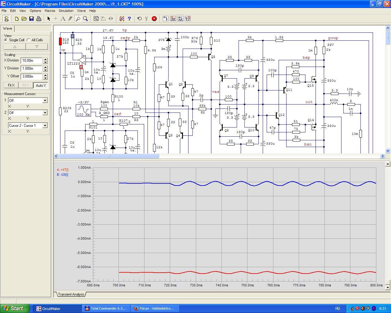

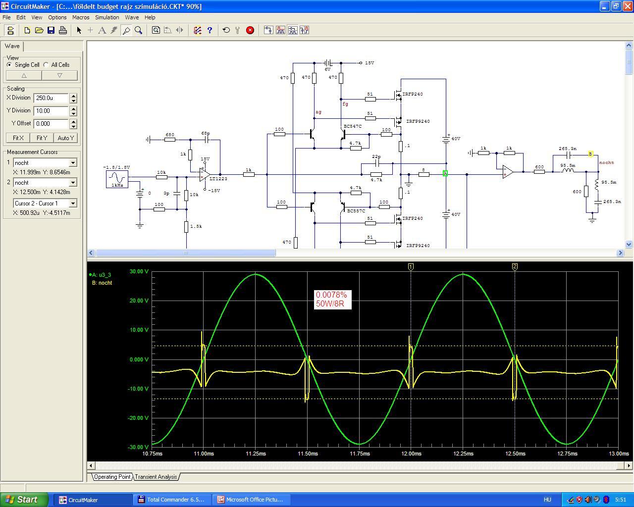

Az LT1223-at például a földelt kimenetűben használtuk. Megmutatom a szimulált és a mért torzítást. 2019.11.07.-én mértem és most szimuláltam. Az LT1223 tápáram felvételét mindjárt megnézem pontosan, úgy emlékszem 5-6 mA körül van és az adatlapon is ennyi.
Ui.: Az akkori, eredeti rajzot szimuláltam.
A hozzászólás módosítva: Nov 30, 2025
(#) Karesz 50 válasza tothbela hozzászólására (») Nov 30, 2025 /
Ezt az opampot a CM mérnökei is komolyabban vették, mert változik a kimeneti árammal a tápáram (jó tudni, most vettem észre én is).
(#) Karesz 50 válasza mcc hozzászólására (») Nov 30, 2025 /

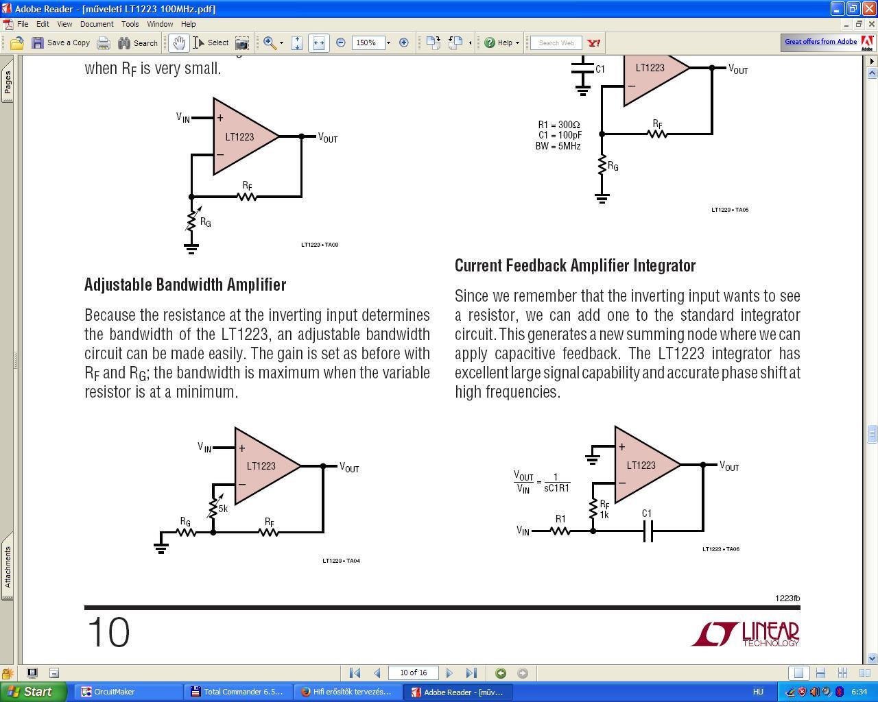

Az LT1223 elég gyors CFA kapcsolástechnikájú opamp. Néhány alapszabályt be kell tartani ahhoz, hogy megfelelően működjön. Az invertáló bemenetén nem lehet kapacitás, de ha van, soros 1k kell a bemenetre, különben gerjed. Csak 1k ellenállással a visszacsatolókörben hozza a 100 MHz-es határfrekvenciát. Nem szabad 100 µF-dal terhelni. Nálam, ebben a kapcsolásban nincs kapacitív terhelés... éppen ez a lényege az egésznek.

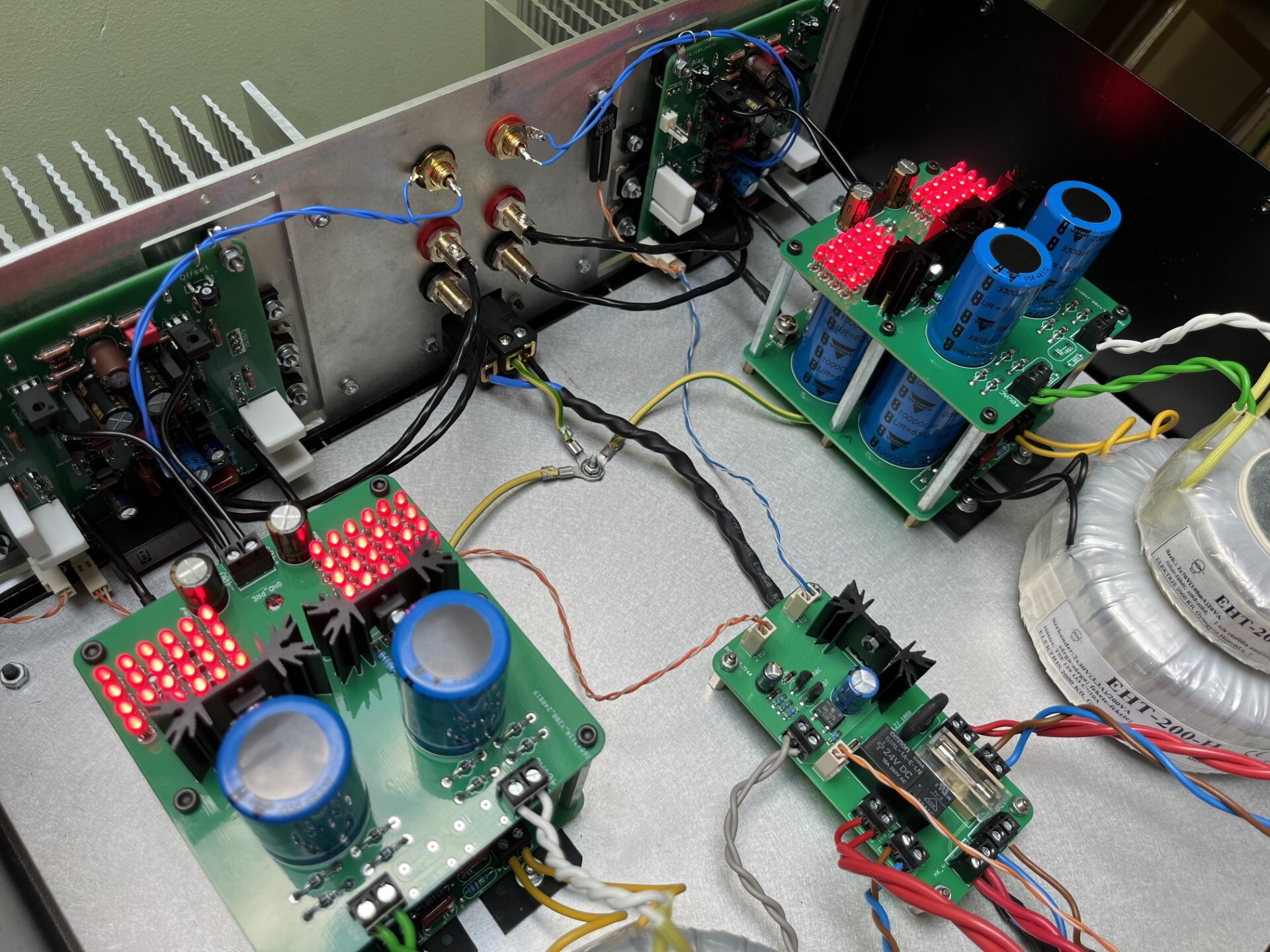

Sok kisérletezés után én is oda jutottam, hogy kár elbonyolítani. A feszültségerősítő fokozat táplálására logjobban CRCRC szűrés vált be. Igaz maradt rajta párszáz uV brumm, de szinte teljesen tiszta 100Hz volt.
Egy elvarázsolt verzió fotóját csatolom....

Tetszik : )
Nem tudom. A puding próbája az evés. Meg lehet úgy is csinálni, hogy IC foglalat... beledugom aktív szűrés, kihúzom CRCRC szűrés. És meghallgatom mindkét verziót.

Egyébként integrátorként valóban gerjed az LT1223 ha nincs az invertáló bemenetén az az 1k. Kipróbáltam brahiból anno, még a földelt kimenetűvel.
