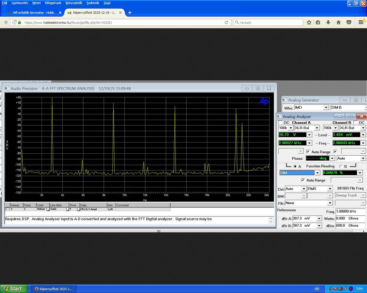

Utánaolvastam, és ez is az amit mértem, DIM, azaz dinamikus intermodulációs torzítás mérés.
A DIM mérésnél:
egy 3,15 kHz-es négyszögjelet aluláteresztő szűrőn vezetnek át,
majd lineárisan összeadják egy 15 kHz-es szinuszjellel.
A DIM 30 és DIM 100 mérések különbsége:
mindkettő egypólusú aluláteresztő szűrőt használ, a vágási frekvencia:
DIM 30 → 30 kHz
DIM 100 → 100 kHz
Ha a vizsgált eszközben nemlinearitás van, akkor a DIM jel intermodulációs torzítási termékeket hoz létre:
9 különböző frekvencián, 0,75 kHz és 13,35 kHz között.
A DIM értéket úgy számítják ki, hogy:
- a kilenc IM komponens RMS értékét összeadják,
- majd ezt arányosítják a 15 kHz-es szinusz jel szintjéhez.
Az eredményt: százalékban (%) vagy dB-ben adják meg.
Tehát ennek jobban utánanézek, hogy hogy lehet ezeket precízebben megmérni, lehet a másik AP-m az jobban meg tudja mérni, az újabb.
(#) compozit válasza tothtechnika2 hozzászólására (») Dec 20, 2025 /
Amit csatoltál tegnap képet, abból nem derül ki, hogy mit mér az AP. Az, hogy DIM-B, nem sokat jelent.
Az AP2700 nem pontos, mert csak két felharmónikust vesz figyelembe. De valahogy meg lehet oldani, itt írnak róla.
https://www.ap.com/news/dim-30-and-dim-100-measurements-per-iec-602...ap2700
Szimulátorban a Fourier analízis megmutatja a DIM30, vagy 100-at, csak nagyon lassú a folyamat. Végül is, csak azt a kilenc összetevőt kell megmérni.
A hozzászólás módosítva: Dec 20, 2025

(#) Karesz 50 válasza tothtechnika2 hozzászólására (») Dec 21, 2025 /
„Érdekességképpen, megmértem sokjeles (6jeles) IMD-t. 0.0008% lett.”
Én sem értem ezt a "DIM B"-t. (mitől 6 jeles?).
Bogarászom az FFT-t és úgy látom, hogy beadtál a bemenetre 387.3 mV/2.96 kHz-es négyszög jelet. Ennek jelennek meg a páratlan harmonikusai, az 5. 7. 9. harmonikus, (durván) 9, 15 és 21 kHz-en. A négyszögjelnek nincsenek páros harmonikusai, de megjelennek 6, 12, 18 kHz-en. Ez a műszer saját torzítása (mint írod is).
A végfok erősítése 10.73 V/387.3 mV= 27.7 Tehát a vcs.kör ellenállásai 27k/1k
Bemeneti adatként ott szerepel még, hogy 1 kHz. Ez mit jelent? Tényleg nem tudom, azért kérdezem. Úgy látom mintha a 9. harmonikushoz kevert volna hozzá egy plusz 1 kHz-es szinuszt. 26.64 kHz + 1 kHz= 27.74 kHz és ennek szintje kb. -48 dB-lel kisebb a négyszög alapharmonikusánál. Tehát kb. 1.5 mVeff a bemeneti szinuszjel amplitúdója.
Most mit kell látni? Nekem semmit nem mond, hogy <0.001%. De micsoda?
(#) tothtechnika2 válasza Karesz 50 hozzászólására (») Dec 21, 2025 /
Igen, akkor még én sem tudtam, hogy mi is ez pontosan. Megmondom őszintén most mértem először ilyet. Mint kiderült egy 3,15kHz-es négyszögjel + 15kHz szinusz van benne.
Amit bemeneti adatként értelmeztél az nem bemeneti adat, azok referencia értékek, a világon semmi jelentősége itt.
Annyit lehet látni, hogy 10,8V rms a kimeneti feszültség a mérésnél, a generátor ablakot nem látod, mert kitakarja az analizátor ablak. (10x erősítése van a végfoknak épp itt egyébként)
(#) compozit válasza tothtechnika2 hozzászólására (») Dec 21, 2025 /
Vagy 3.18kHz.
Elég bonyolult dolog a DIM mérése, de szimulátorban nagyon egyszerűen megvalósítható. Alapvetően két fajta mérés van, az egyik a négyszög-szinusz kombináció, a másik meg fűrészjeles. Az a pontosabb, mert a négyszög-szinusz jeles beleszámolja a statikus intermoduláció torzítást is. És kell hozzá spectrumanalizátor, vagy mostanában elég hozzá egy jobbfajta hangkártya, meg egy rendesebb szoftver. A fűrészeshez elég a szkóp is, de azért egy kis kütyü hardvert is igényel. Erről tettem fel két cikket is valamelyik erősítős topikba, ha valaki erősítő fejlesztéssel foglalkozik, annak kötelezö. ( Lenne, de nem hiszem, hogy bárki is elolvasta volna... )
Úgy emlékszem ezt a mérést Otala találta ki és ő próbált kimutatni valamilyen dinamikus (intermodulációs?) torzítást/hibát. De szerintem ez az erősítő nemlineáris torzításának mérésére alkalmas, illetve inkább talán szkópon kellene nézni a kimeneti jelet. De most csak találgatok. Megvannak ezek a cikkek, de már rég olvastam. A Hifi Magazin foglalkozott ezekkel a mérőjelekkel anno.
A magam módján, józan paraszti ésszel próbálom átgondolni mire alkalmas ez a mérés.
Mondjuk fogunk (elképzelünk) egy egyszerű földelt emitteres, DC csatolt fokozatot, mondjuk tízszeres erősítéssel. Beadunk a bemenetére 100 mV szinuszt... kijön a kimenetén 1 V szinusz (mindegy mekkora THD-val).
Rámoduláljuk ezt a 100 mV szinusz először +1 V DC-re, majd -1 V DC-re.
+ 1V DC-nél nő a fokozat nyugalmi árama, -1 V-nál csökken. Ennek következtében változik a fokozat feszültségerősítése.
+1 V-nál 101 mV-ot mérünk a kimeneten, -1-nél 99 mV-ot. Ez a harmonikus torzítás és főleg páros harmonikusokat tartalmaz.
Differenciál erősítővel ugyanezt a mérést elvégezve az jön ki, hogy bármilyen előjelű DC-re modulálva a szinuszt, az erősítés csökken. Tehát ez páratlan harmonikusokat termel, túlvezérelve "négyszögesedik" a szinusz.
Ez történik - és azt mérjük akkor is - ha valamilyen frekvenciájú négyszögre moduláljuk a szinuszt. A frekvencia növelésével nyilván nő a fokozatok árama a kapacitív terhelések miatt, tehát nő a torzítás.
Ha többjeles mérést alkalmazunk, annak a többi jelnek is lesz harmonikus torzítása. Ezért függ össze minden ilyen mérés eredménye a THD-val. És szerintem nem lehet vele semmi különlegeset kimutatni a tranziens viselkedésről. Viszont nagyon hangzatos, hogy mi most DIM-et mértünk... 30-at, meg 100-at : )

(#) compozit válasza Karesz 50 hozzászólására (») Dec 21, 2025 /
Ez a DIM, vagy TIM tulajdonképpen egy "szabványosított" mérés. Azt mutatja meg, hogy tarnziensben mennyi felharmónikust termel egy erősítő. Ebből én sem látok semmi értelmeset, de ha ez van, akkor megnéztem, hogy ez mi. Nyilván, ez is a slew-rate-el függ össze, mert ahol szoros a negatív visszacsatolás, ott valamennyi késéssel ér vissza a kimeneti jel a hibaerősítőbe. Ez ( állítólag ) túlvezérli a bemeneti fokozatot és már kész is a torzítás. Ezt nagyon szépen lehet látni a DIM mérésekből, de távolról sem olyan vészes a helyzet. 100W/8ohm-ra, 10-szeres erősítésnél bőven elég a 15V/us slew-rate, e felett már nagyjából semmit nem változik a DIM. Legalábbis a DIM30. De megnézem majd a DIM100-at is.
Az, hogy miért ez a módszer a DIM mérésére, nekem nem világos. Egyszerűen nem tudom fizikailag hova tenni. De, ha ez a módszer, hát legyen.
Ottala idejében érthető a dolog, mondjuk a 2N 3055-ből, nehezen jönne ki a 15V/us, tehát, az biztosan hallhatóan torzított. ( Ne járassuk 10kHz-en, mert nagyon melegszik. Mondjuk együttvezettek a tranyók ... ) Ma azért sokkal gyorsabb tranyók vannak, meg van FET, úgyhogy ezt a DIM kérdést nehéz lenne rosszul megcsinálni.

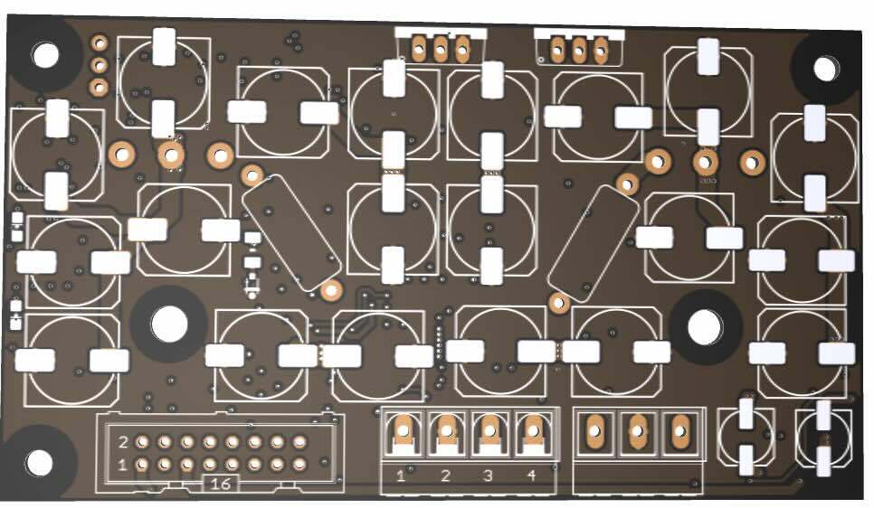

(#) tothtechnika2 válasza tothtechnika2 hozzászólására (») Dec 21, 2025 /
Elkészültem nagyjából a nyáktervvel, még egy alapos átnézés van hátra, aztán mehet gyártásba.
Még meg kell tervezni a DSP-hez illesztő kiegészítő nyákot is, hogy szalagkábellel össze lehessen kötni, és ha minden megjön, végre lehet hallgatni.
A projekt végül kb. 400 alkatrészből áll, úgyhogy az összerakás biztosan eltart majd egy ideig.
