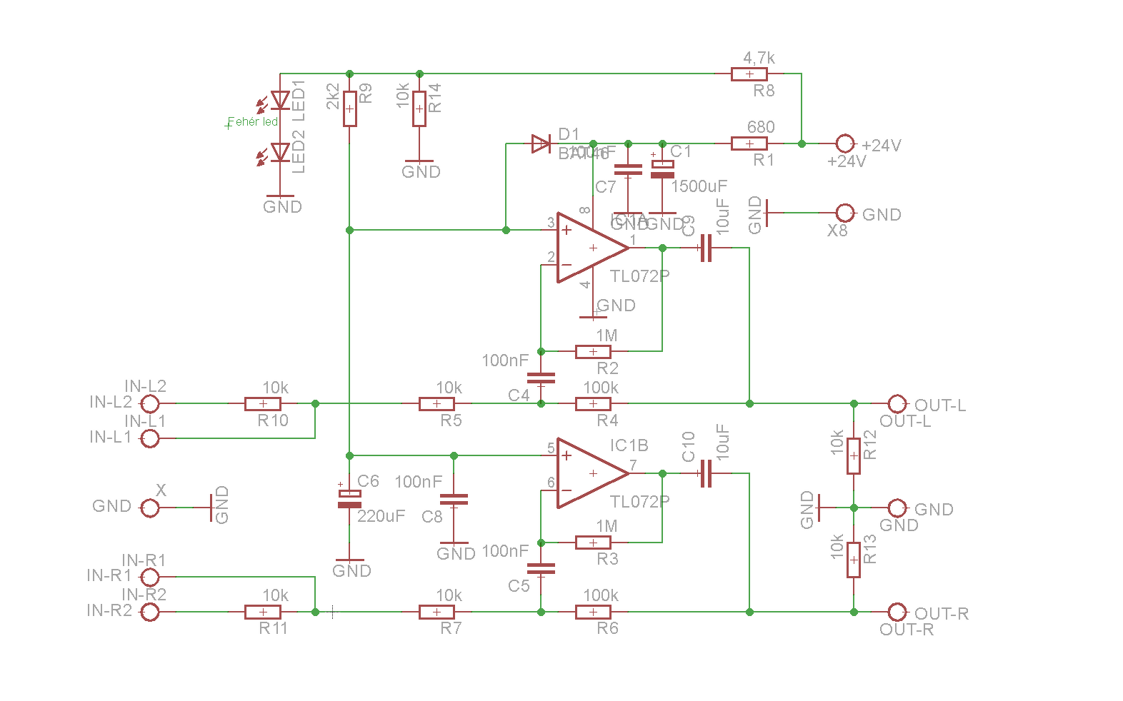

Egyelőre ennyit módosítottam rajta, de nem biztos, hogy ez jó-e. Azt írja, semmi köze a szimulációnak a gyakorlathoz (CM-et használ ő is).
R16-ot mindenesetre érdemes beletervezni a nyákrajzba.
Vannak hozzá 2SC3503/2SA1381-eseim (mcc jóvoltából).

(#) compozit válasza Karesz 50 hozzászólására (») Jan 18, 2026 /
Megnéztem Multisimben azt a rajzot, amit te CM-ben rajzoltál délelőtt. Lehet, hogy nagyon különböznek a modellek leírása, de nekem még a nyugalmi áram is nulla volt. Kicsit állítgattam rajta, megy. A slew-rate tényleg nagyon jó, köszönhetően a jó nagy áramú meghajtásnak ( 150mA körül ), ennek megfelelően a meghajtó tranyók 3W-ot disszipálnak csúcsban. Tehát, ide nagyobb tranyó kell. ( A földelt kimenetűnél, simán az LT1223-al meghajtva az a baj, hogy 50mA-nél van az ic áramkorlátja. Emiatt nem lehet nagyobb a slew-rate. Kis megalkuvással el lehet érni a 150V/us-ot, de teljesen felesleges. ) A kompenzáció nem az igazi, már egy 100nF-os konditól a terhelésen begerjed.
A kivezérelhetőség 87.5%, ha a tápfeszhez viszonyítjuk. Ez egy rendesebb földelt kivitelűnél 97,3%, persze ehhez kapcsoló FET kell.
Torzítás, 10kHz-en az előbbi maximális kivezérlésen 0,059%. 1Khz-en 0,014%, 1W-nál 10kHz-en 0,00004%, 1kHz-en 0,00002%.
A Bode is nagyon furcsa. Nem a Tl ic határozza meg a zárt hurokerősítés első töréspontját.
Szóval, ezen van mit gyakorlatozni.

(#) Karesz 50 válasza compozit hozzászólására (») Jan 18, 2026 /
Azt nem írtam oda, hogy laterális fet van a kimeneten. Bélának meg azt nem, hogy letojtam mekkora a nyugalmi áram, ez csak beállítás kérdése.
A CM-ben 6.4 mA az LT1233 tápárama és ennek megfelelően 23 mA a nagyjelű fokozaté.
A kompenzáció valóban nem az igazi, de nem találok egyéb kompenzálási pontot.
A zárthurkú erősítés Bode-ját meg sem néztem... ilyesmi nálam is és ez így valóban nem van jól. 10 nF terheléssel még nem gerjed be. A gyakorlatban nem terhel 1 nF kapacitás sem egy végfokot. Persze ettől még maradhatna stabil 1u/8R terhelésen, de vagy gyors valami, vagy stabil. Vagy jól van kompenzálva : )
Bélának is írom, hogy engem a kivezérelhetőség nem érdekel. A villanyszámla még kevésbé amikor télen 2kW-tal fűtünk napi 24 órában. Nekem bőven elég 1W, max. 5W.
Szóval laterális...
Így azért már más. 1,33V bemenetnél a THD 10kHz-en0,00028%, 1kHz-en 8,9e-5 %. Kb. azt tudja mint egy földelt kimenetű. Még a nyugalmi áram hőstabilitása is jó ( Temperatura sweep ).
A Bode gyengécske, a nagyjelű fokozat lassú. Még biztos lehet finomítgatni, de azzal csak bonyolódik.
(#) tothtechnika2 válasza compozit hozzászólására (») Jan 19, 2026 /
Van pár aggodalmam: Induktív (1-2mH) és kapacitív (100-200nF) terhelésre mit csinál? Egy valós hangfalon, amiben crossover is van, nagyon kusza impedanciamenet megy egy végfokra. A Q6 és Q7 nem egyenletes elmelegedésére sem megy el a nyugalmi áram? Esetleg a két fet nem egyforma hőmérsékletre való változásával számol a szimuláció? Áramvédelem sincs megoldva. Teljes kivezérlésnél bőven torzításba vitt kimenetnél mit csinál?

(#) compozit válasza tothtechnika2 hozzászólására (») Jan 19, 2026 /
Egyáltalán nem zavarja az induktív, terhelés. A tisztán kapacitív 1 µF-nál sem gerjeszti be, négyszögjelnél a fel-és lefutásoknál van 3...4 periódusból álló 5% körüli lengés, mielőtt beáll a statikus állapot. Szinusznál csak az lehet látni, hogy az áram késik, vagy siet a kimeneti feszhez képest. ( Meg persze akkora drain áramok vannak, hogy kilóg a monitorból. )
Elvileg tud számolni a szimulátor a különböző hőmérsékletekkel, de ezt elég hosszadalmas megvalósítani.
Miután saját magamnak csinálnék erősítőt ( de nincs rá szükségem, ezért nem is csinálok, pénzkeresésre meg nem tartom jó üzletnek ), nem tennék bele áramkorlátot, minek? Egyébként valami Hall elemeset használnék.
A túlvezérlés nem zavarja, benégyszögesedik, de nincs egyéb károsan kóros következmény.
Ennek a működésére csak kíváncsi voltam, ha mégis építenék, akkor földelt kimenetű lenne, 3 tranyó, meg egy opamp. Az ettől jobb. Ha érdekel, kb. fél éve, vagy egy éve tettem fel rajzot, meg szimulációs eredményeket valamelyik topikba.

(#) Karesz 50 válasza tothtechnika2 hozzászólására (») Jan 19, 2026 / 1
A laterális feteknek 100 mA környén van a hőmérsékletfüggetlen munkapontja.
Állandó Ugs feszültségnél -25 fokon és +150 fokon is tartja a 100 mA-t.
