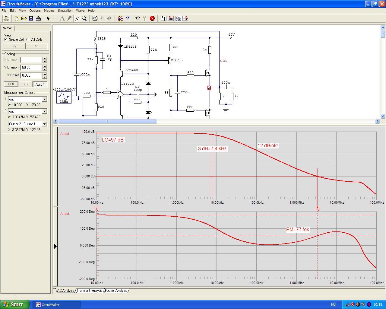

https://www.diyaudio.com/community/threads/fast-mosfet-amp-with-lt1...23700/ Ez a "minek123" nick nevű fórumozó már rengeteg erősítőt épített. Ezt a kapcsolást ő találta ki. Azt írja ez a legjobb hangú végfoka. Leszimuláltam, de már a szimuláció előtt is szimpatikus volt. Kár, hogy ő sem nézte meg az LT1223 adatlapját, mert azt írja, hogy gerjed a kompenzáló kapacitástól. Szerintem ezt a kapcsolást össze fogom ütni a tavasszal deszkamodellen. Egy próbát megér. Kíváncsi vagyok, hogy szól az Alohához képest. Tapasztalatszerzésnek mindenképpen jó lesz majd.

Egy opampot lehet máskép is kompenzálni. Ha a bemeneten van a kompenzáció, akkor kapod a legnagyobb sávszélességet, meg slew-ratet is. Meg a legnagyobb zajt is, de ez még mindig nagyon kicsi lesz.
Már írtad is, ismerem is, de nem szeretem. Valahol felsorolják ennek a kompenzációnak a hátrányait és ez nem csak a zaj. Majd megpróbálom megkeresni.
Ez a "minek123" kapcsolás egyébként is nagyon gyors... túl gyors, de azt írja az LT1223-mal szól a legjobban. 160 V/us a jelemelkedési sebessége így, ahogy a rajzon van. De próbálom módosítgatni és első körben majd meghallgatom az eredeti kapcsolást, aztán a módosításokat. Az tetszik benne a legjobban, hogy 40dB/dekáddal esik a hurokerősítés, így csak 3.5 MHz a sávszélessége 7.4 kHz-es domináns pólussal, 94 dB visszacsatolási tényező mellett. Ezen még elvileg lehet javítani.
És az nem baj, hogy átfogó visszacsatolású?
![]() Lehet, hogy megdől az átfogó visszacsatolás hangra gyakorolt kedvezőtlen hatásának elmélete? Ha jól megnézem, az igazán jó erősítők, - amire azt mondják, hogy jó hangja van, - mind nagyon kicsi THD-val rendelkeznek. Ehhez nagy hurokerősítés kell... és ügyes kompenzáció.
Ennek az LT1223-nak a tápárama mennyire stabil? Az, hogy az adatlap szerint a szórás 6-10mA között van, az egy dolog, mert úgyis hozzá lehet igazítani a kapcsolást, de az adatlap nem beszél a hőmérséklet változás okozta tápáram változásról.
Nem tudom mennyire stabil, de szerintem erre a célra megfelel a tápáram stabilitása.
Ez a "minek123" közel egy éve kísérletezik ezzel az áramkörrel és nem ír arról, hogy nyugalmi áram problémák lennének vele.
Nem tudom, hogy baj-e, hogy átfogó visszacsatolású. Éppen amiatt lennék kíváncsi erre az áramkörre, hogy vajon hogy szól az Alohához képest egy teljesen más felfogásban megtervezett erősítő.... nagyon kis THD-val, nagy hurokerősítéssel, átfogó visszacsatolással.
Nem vagyok biztos benne, hogy jobb lesz, de abban sem, hogy rosszabb. Nem szurkolok egyik kapcsolásnak sem. Ha jobb lesz, akkor nem építem meg az új Alohát. Mindenképpen tanulságos kísérlet lesz. Hátha valaki hamarosan kipróbálja és ír valami véleményt róla. |
