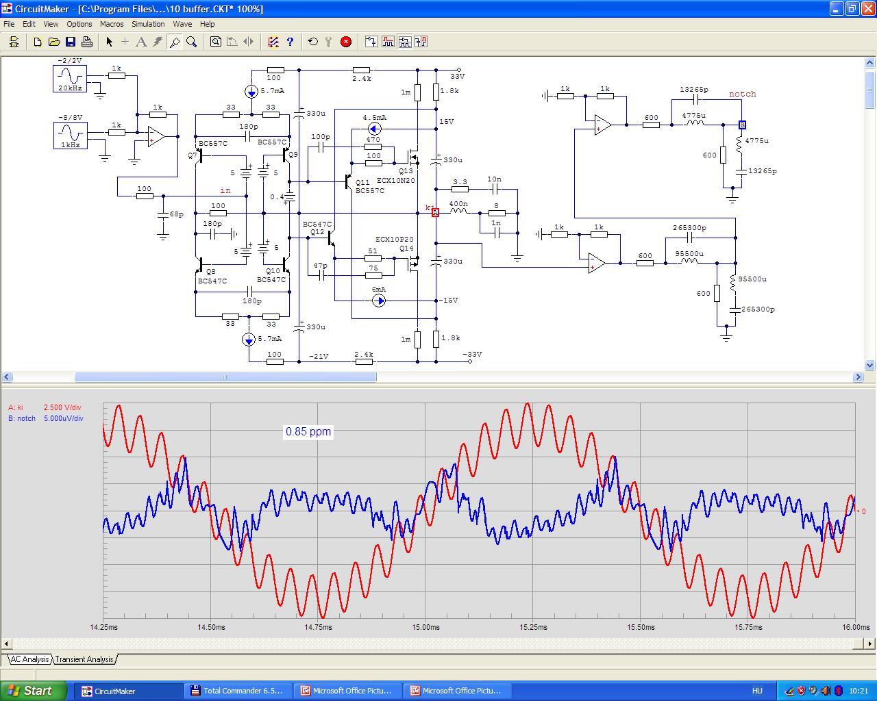

Igen, ilyen. Valószínű a TL081 más a CM-ben, mint a MS-ben, kisebb az OLG.
Egyébként, miből jött ki a 0,009% THD? Mert ezt nem jeleníti meg a CM?

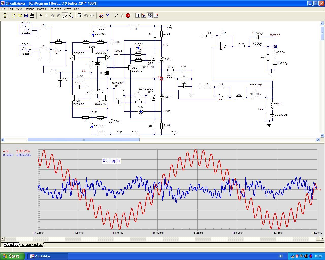

(#) Karesz 50 válasza compozit hozzászólására (») Kedd, 6:52 /

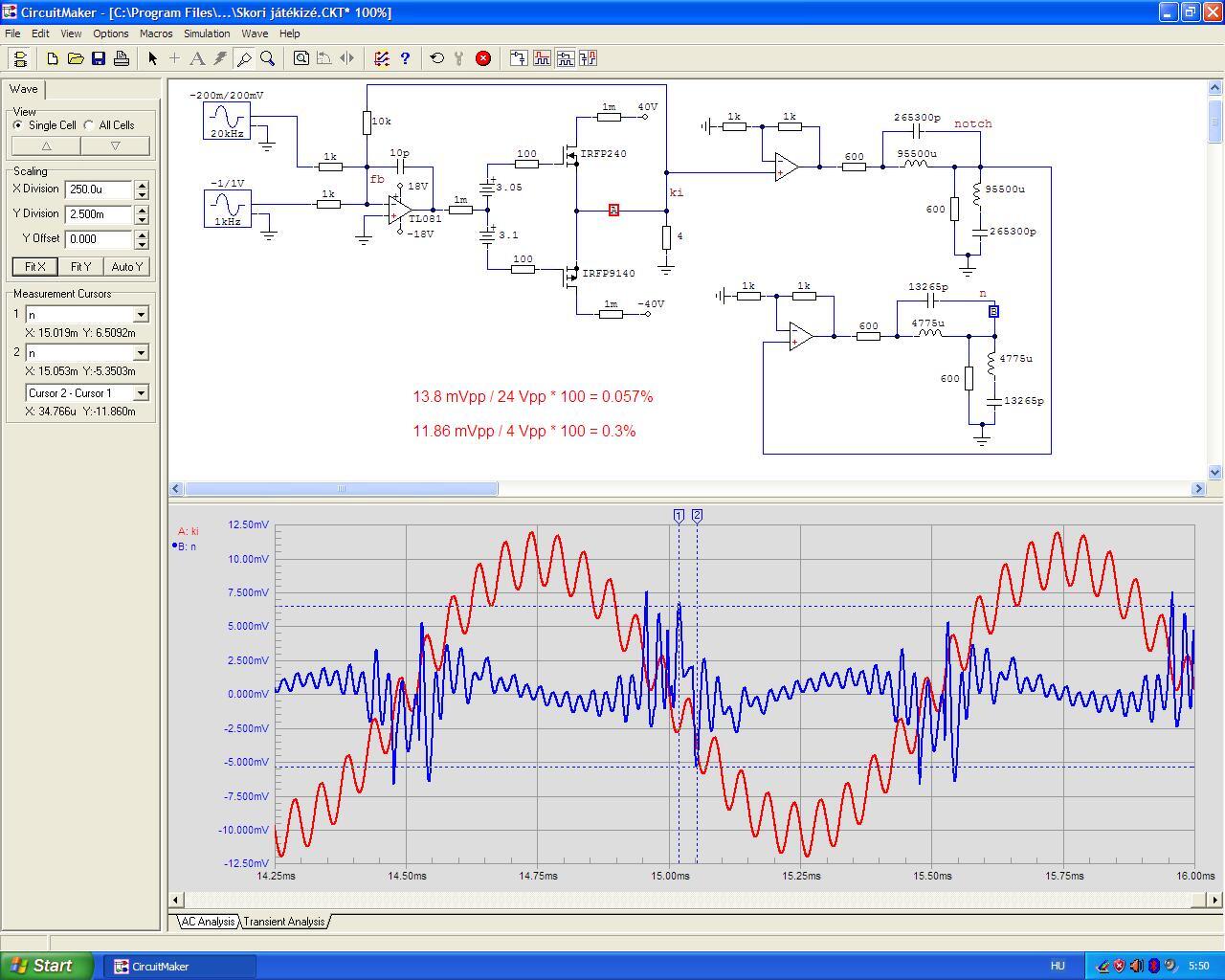

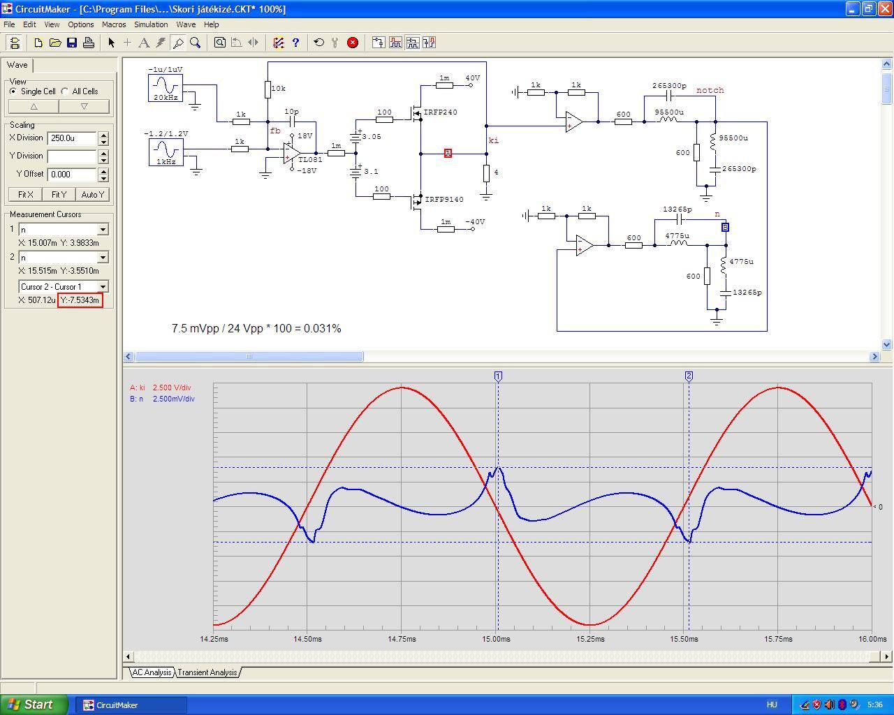

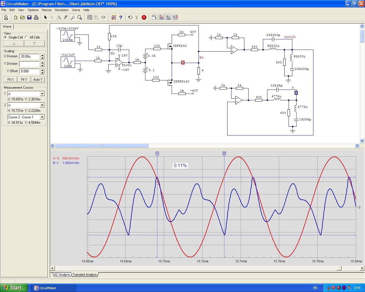

A CM-ben 86 dB a TL081 (és a 071) nyílthurkú erősítése az adatlapi 106 dB helyett, de egy játékizénél ennek most nincs jelentősége (szerintem).
Kicsit megnöveltem a kimeneti jelszintet. A Notch szűrő ugyanazt mutatja mint a Fourier sor.
A keresztezési torzítás 3. harmonikusa dominál. A 2. harmonikus ennél kb. 6-8 dB-lel kisebb
1 kHz-en.
20 kHz-en hatszor kisebb kimeneti amplitúdó mellett háromszor akkora a torzítás és roppant módon feldúsulnak a magasabbrendű harmonikusok, (amik le tudnak keveredni a hangfrekvenciás sávba).
Az IMD már érdekesebb, mert a Fourier azt mutatná, hogy a THD - az 1 kHz-en mért 0.031%-hoz képest - mindössze 0.057%-ra nőtt (és ezt is írná ki a táblázatban). De a nullátmeneteknél kb. 0.3% a torzítás (és 2 kHz-es frekvenciával "szól") és kikeveredik mellé egy csomó magasabbrendű harmonikus. Emiatt tud szerintem grízesen és sziszegősen szólni.
Igen nehéz ezt az egészet így kielemezgetni, de találgatni lehet. Vagy úgyis mondhatnám, hogy jó közelítéssel lehet találgatni. A THD sem 6 db/oktávval nő minden esetben, mert a közbülső fokozatok különféleképpen torzítanak és mindegyik hozzáadja a maga jellegzetes kis hibáját.

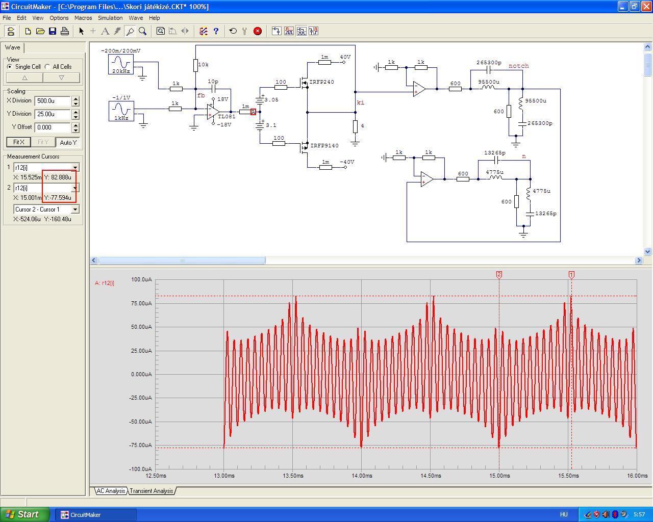

A Gate áram eközben alig terheli az opampot, elvileg simán meg tudna hajtani két ilyen FET-et.

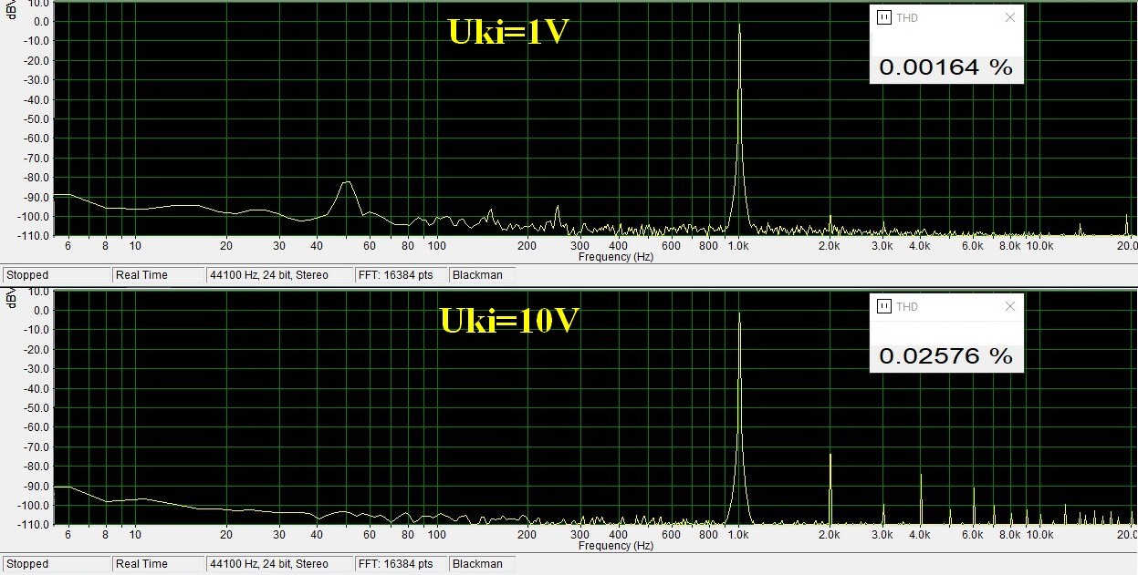

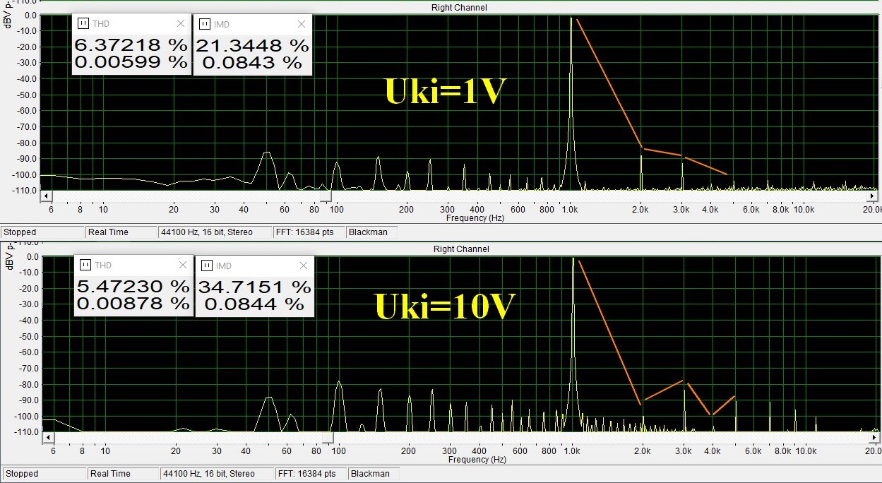

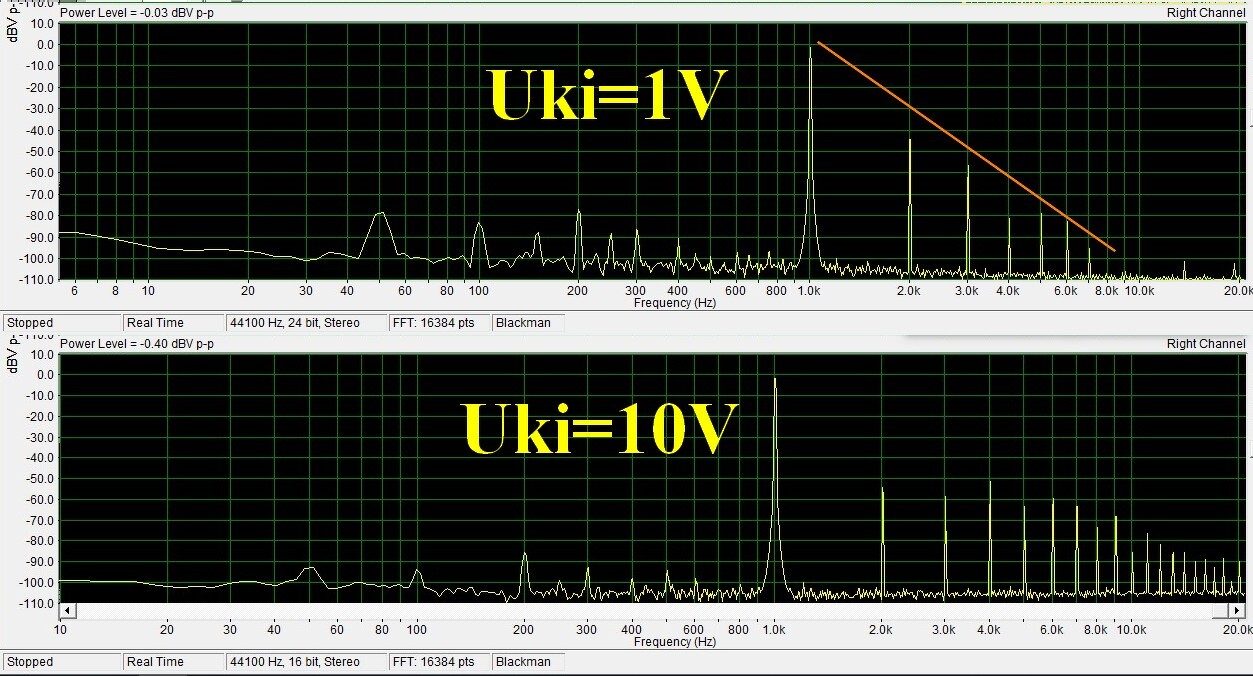

Egy spektrumkép az valóban nem minden, de nekem jelenleg az egyetlen kapaszkodó, mert ez az egyetlen olyan mérés ami tökéletesen egybevág azzal amit hallok. Mutatom is, bár már mutattam. Három végfok spektrumképe 1V és 10V kivezérlésen. A Darcil építésem, a HK610 és a Sansui építésem. Pontosan azt mutatják a spektrumképek amit hallok. A Darcil szinte a csövesekhez hasonló spektrumképet produkál, ha eltekintünk attól, hogy a 4. alacsonyabb a 6. meg magasabb valamivel. Na de 10V-on már borzalmasan néz ki a spektrumkép és borzalmasan is szól. A HK nem csöves jellegű, de még mindig magasabb a 2. mint a 3. a többi meg -100dB alatt van. Nagyobb kivezérlésen borzalom lesz, 2. alig van, a 4. szinte eltűnt, cserébe van bőven 3. meg 5. meg 7. Nagyon rondán is szól nagy hangerőn.
Sansui. Kivezérelve még szebb spektrumképe van mint 1V-on, a párosak 15-25dB-lel magasabban vannak a páratlanoknál. Gyönyörűen szól kivezérelve is, nem esik szét a hangkép sem, pedig ebben sincs csillió µF puffer.
Azt gondolom, hogy a spektrumképnek igenis nagyobb hatása van a hallottakra mint magának a torzítás mértékének. Ha disszonáns egy hangkép akkor az akkor is az ha -80dB-en van meg akkor is ha -120dB-en, nyilván utóbbi esetben kevésbé zavaró. Ha meg konszonáns, akkor nem lesz zavaró -70dB-en se, nyilván jobb ha minél lejjebb van.

(#) Karesz 50 válasza Skori hozzászólására (») Kedd, 9:59 /

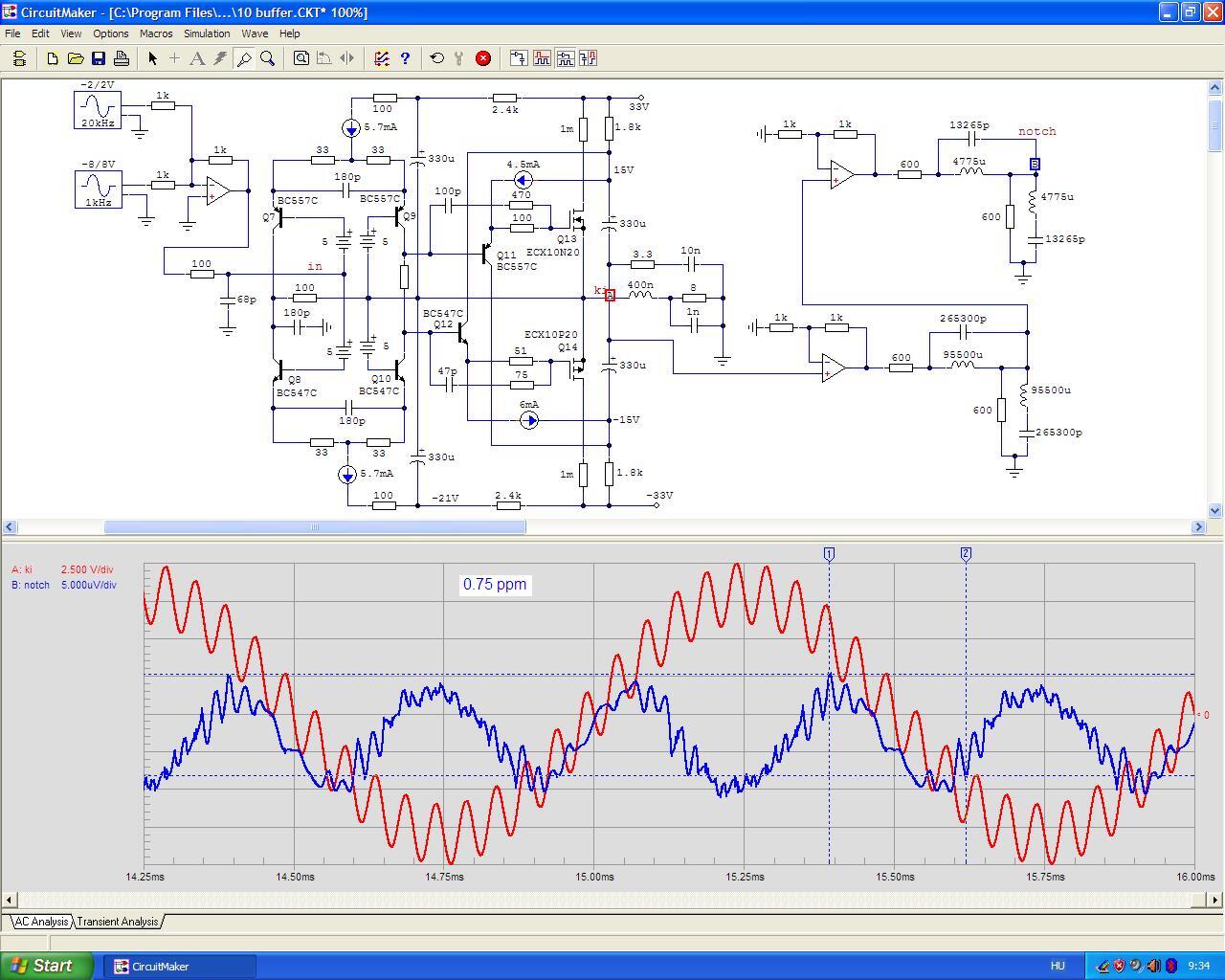

Elképzelhető, hogy ezt a buffert fogom megépíteni.
Megnéztem különböző nyugalmi áram beállítások mellett a torzítását.
Hát igen... "papíron" drasztikusan lecsökken "A" osztályban.
Kérdés, hogy érdemes-e 1 ppm alatt ezzel foglalkozni. Nem tudom.

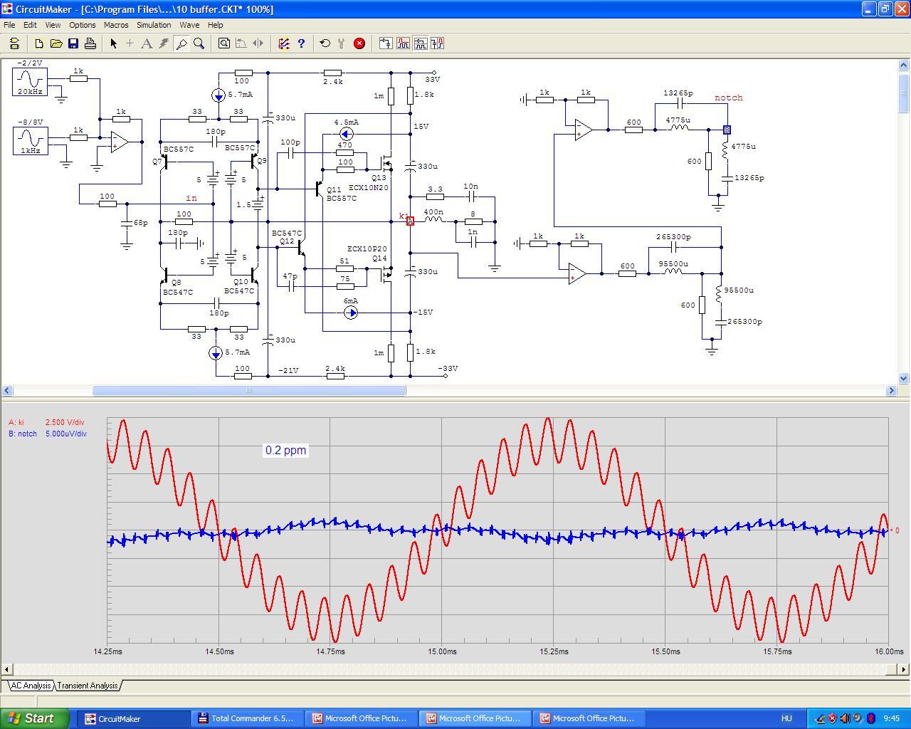

(#) Skori válasza Karesz 50 hozzászólására (») Kedd, 10:27 /
Kicsit kísérleteztem én is a TTamp modelljével. Beállítottam egy közel 80mA-es nyugalmi áramot, és olyan munkapontot, hogy a FET-ek gate feszültsége lehetőleg ne menjen a küszöbfeszültség alá (kis kivezérlésnél). Ettől a keresztezési torzítás amplitudója jelentősen lecsökkent, viszont a THD szinte változatlan maradt. Tehát olyan mintha összességében semmit se nyernék vele.
Persze nyilván megnyugtatóbb látvány egy n*100µV kilengés a keresztezésnél.
Ugyanakkor a dolog hátránya, hogy a gate küszöbfeszültség közelében tartott kapcsolóFET hőfokstabilitása milyen lenne...

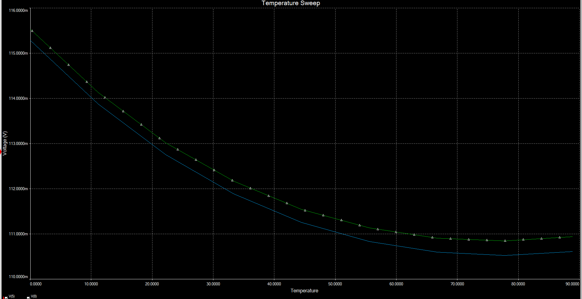

(#) compozit válasza Skori hozzászólására (») Kedd, 12:11 /
Azt is lehet szimulálni. Itt van a sajátom, a két draináramot lehet látni.
