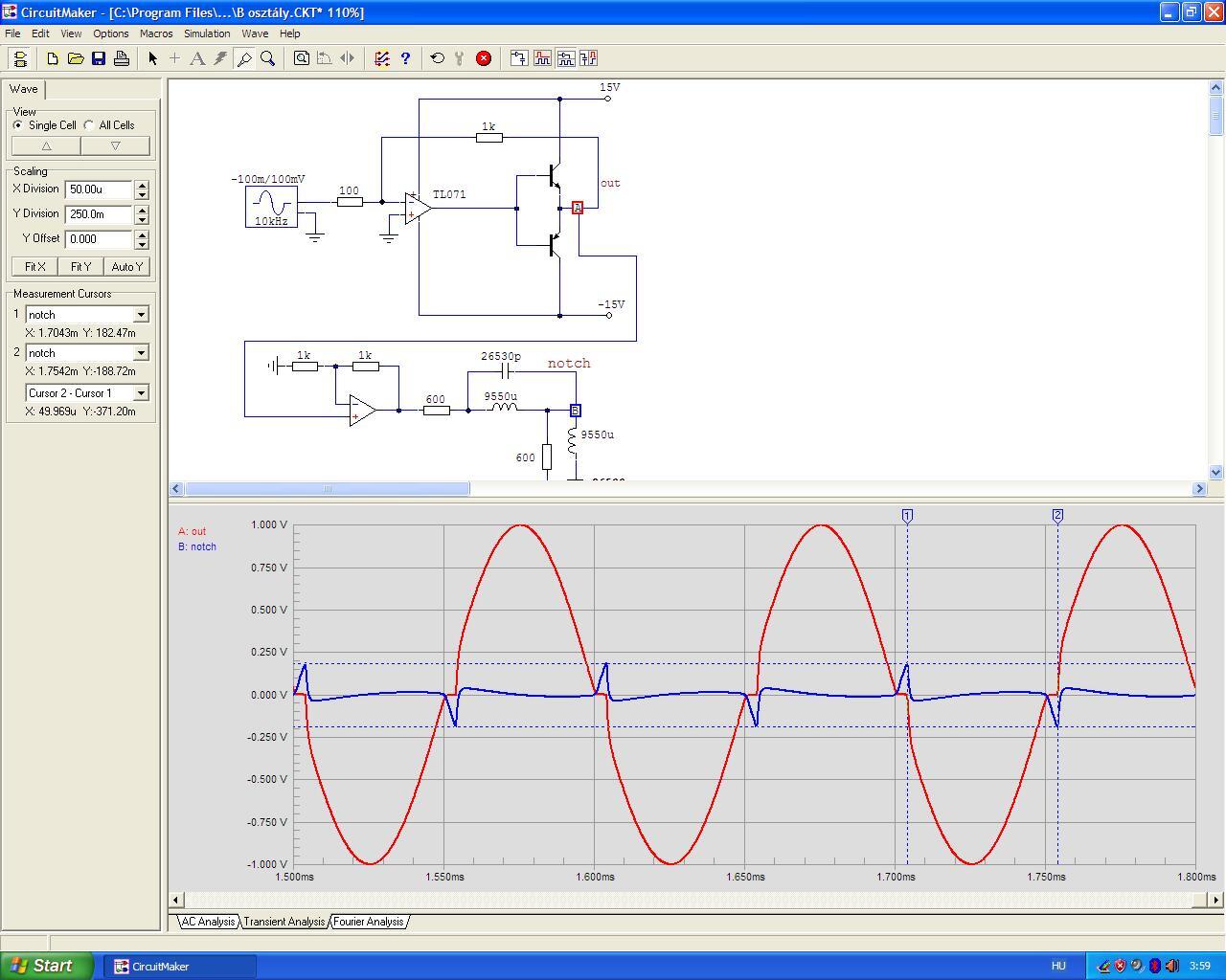

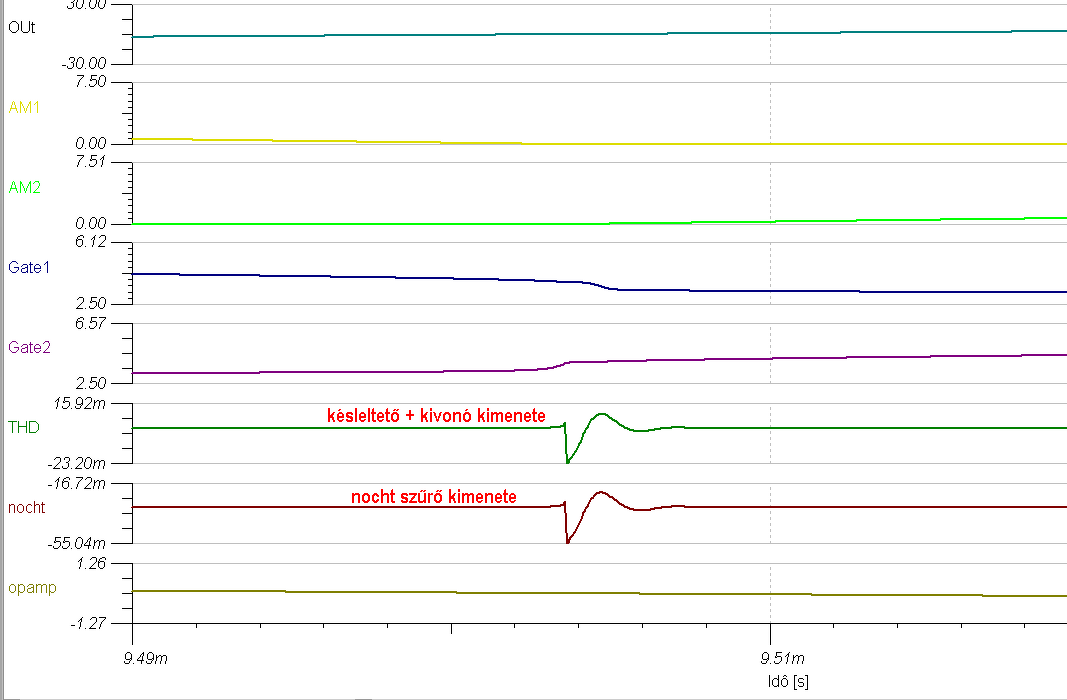

(#) Skori válasza Skori hozzászólására (») Szo, 17:41 /

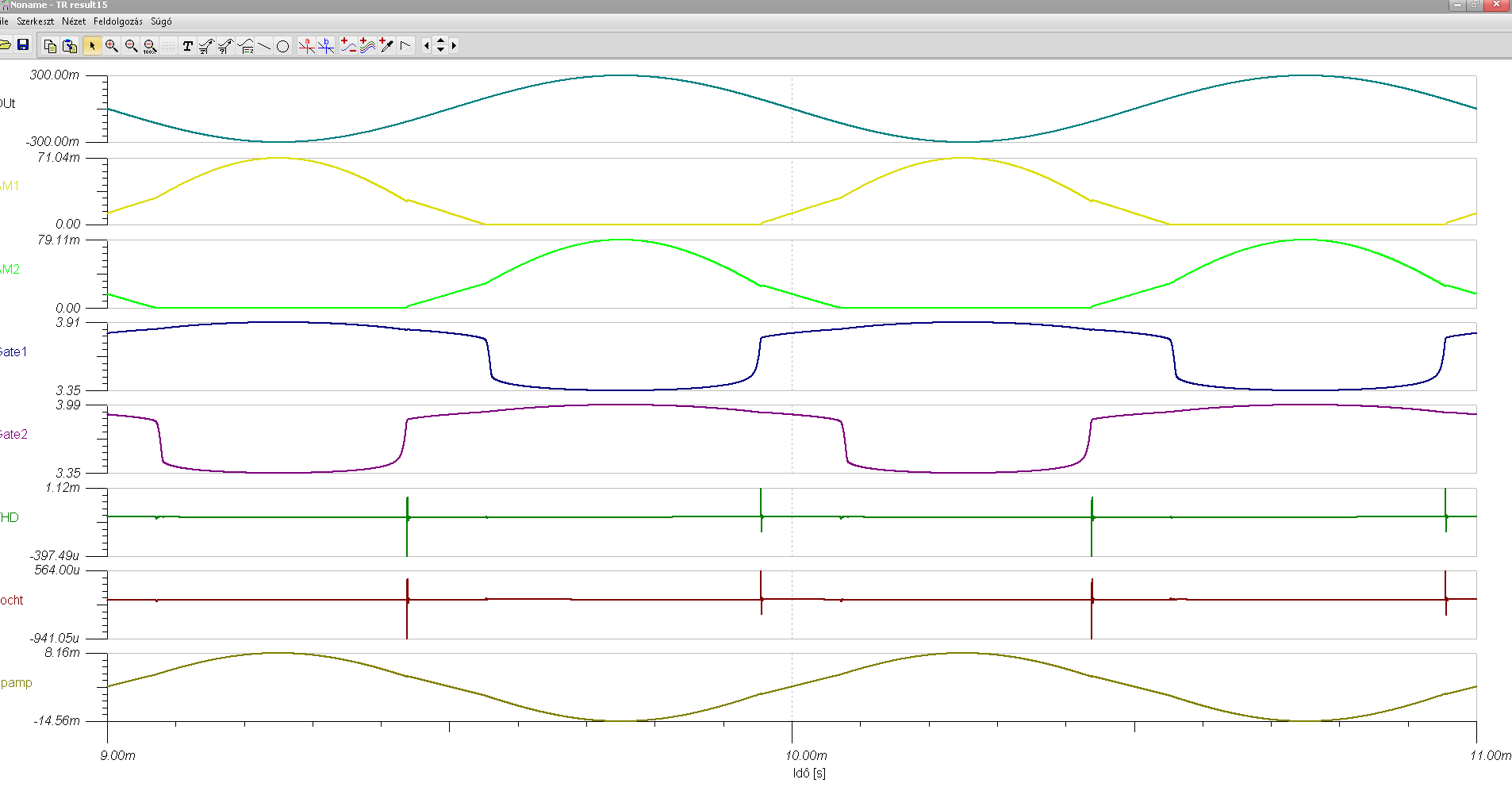

Nocht szűrő vs. késletető + kivonó.
Ahogy a képen látszik kb. ugyanazt az eredményt adja mindkettő. a fő különbség, hogy a kivonó eredménye kb. azonnali, míg a szűrőnek kell néhány periódus, amíg lecseng a lengése.

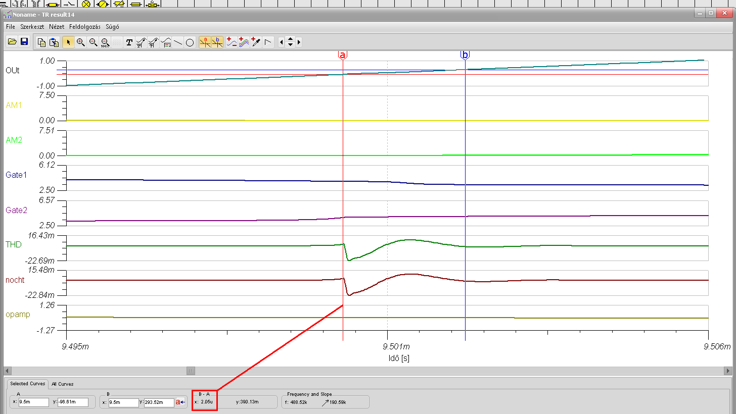

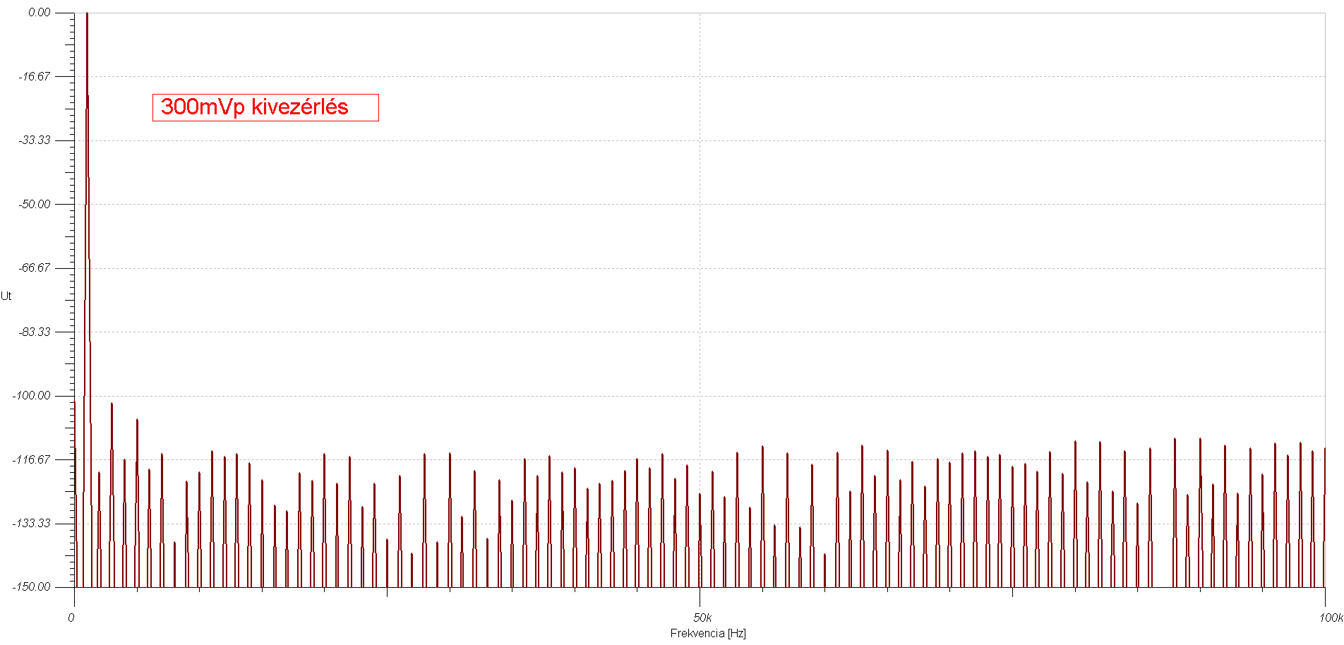

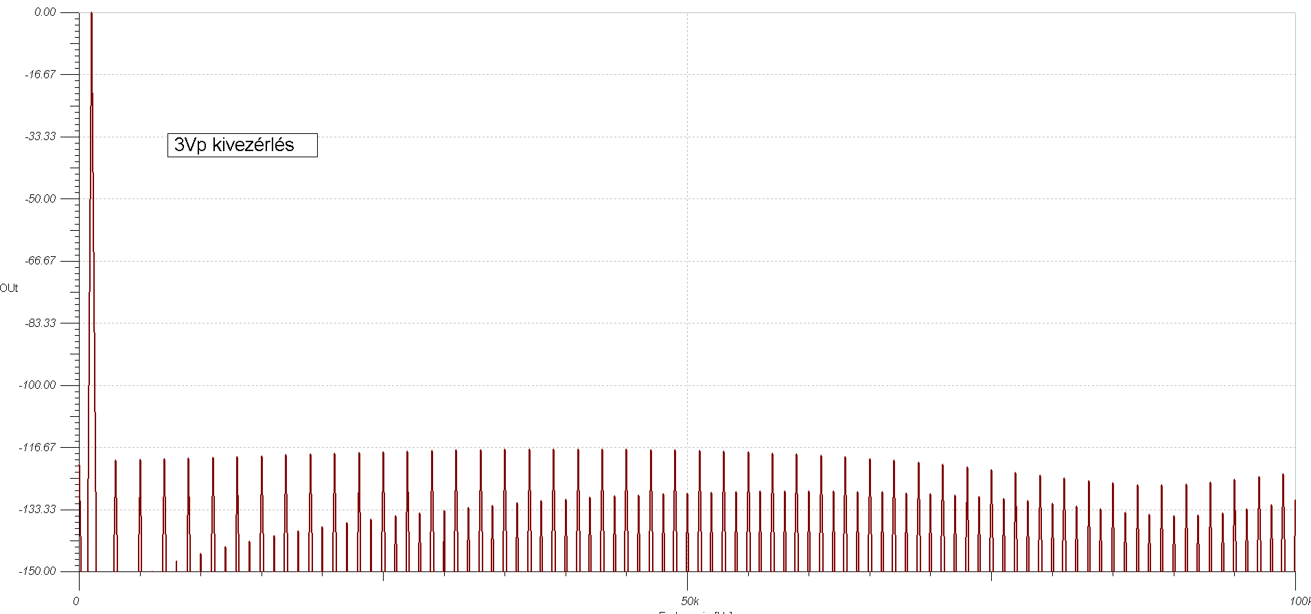

(#) Skori válasza compozit hozzászólására (») Szo, 20:37 /
Nézem ezt az SP2.png-t. Nálam nagyon másmilyen a torzítási komponens. Gyakorlatilag az 1kHz maradéka van + a keresztezési torzítás. Kicsit belenagyítottam, így is ez van.
Az első képen a keresztezési torzítás alja/teteje le van vágva, a nagyítás miatt, hogy látható legyen ha más torzítás is van mellette.
A hozzászólás módosítva: Szo, 20:38

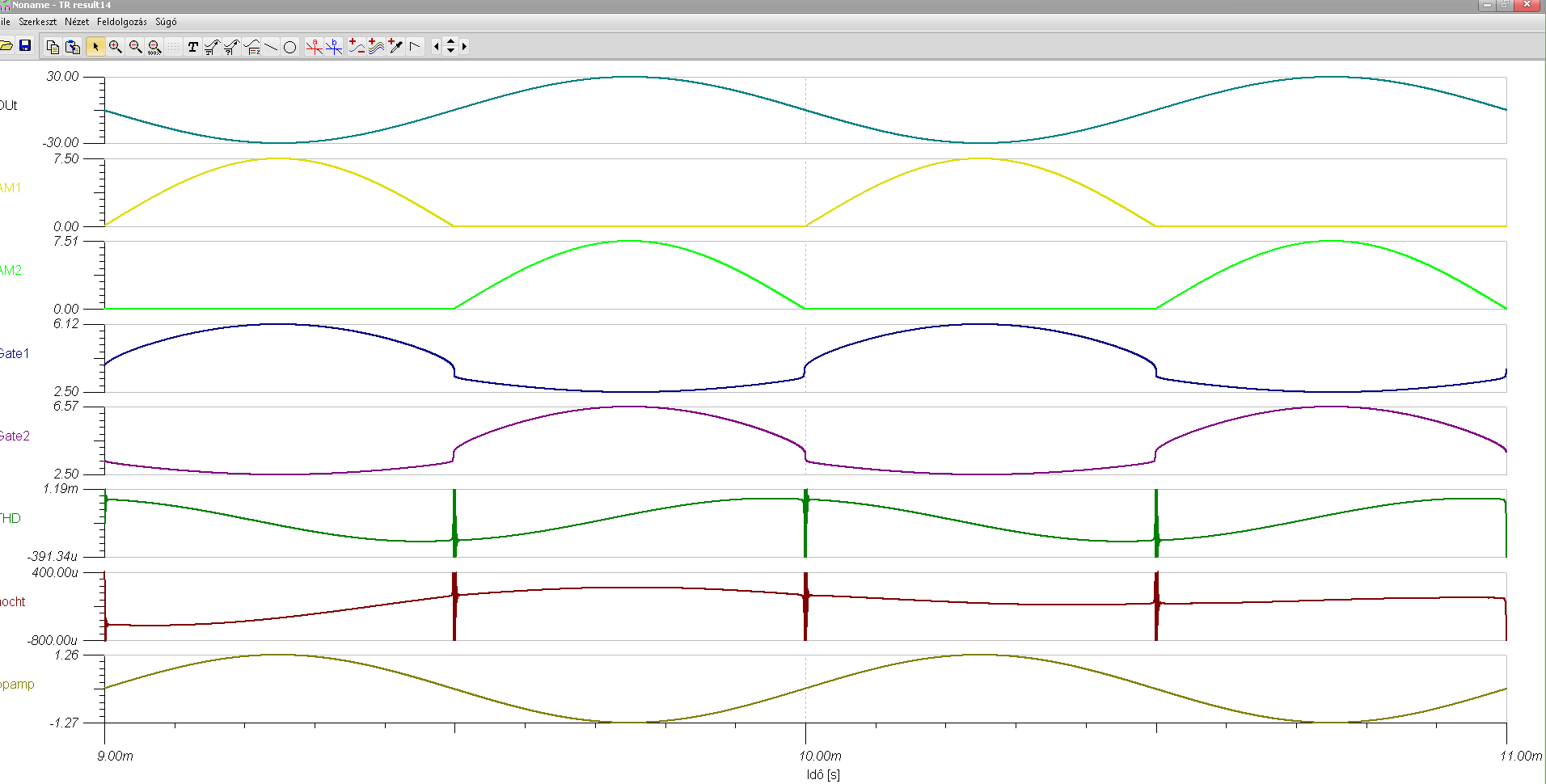

(#) Skori válasza Skori hozzászólására (») Szo, 20:46 /
Még valami eszembe jutott a késleltető vonal + kivonó javára: mindegy milyen frekivel megy az erősítő,a nocht szűrőt viszont hozzá kell igazítani az aktuális frekvenciához.

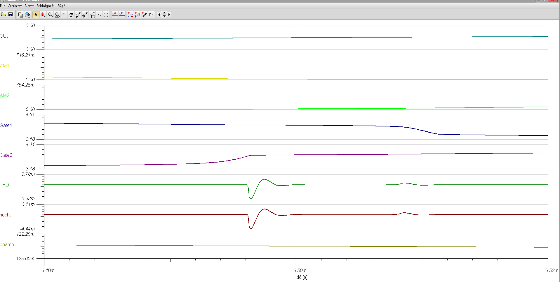

(#) Skori válasza Skori hozzászólására (») Szo, 20:55 /

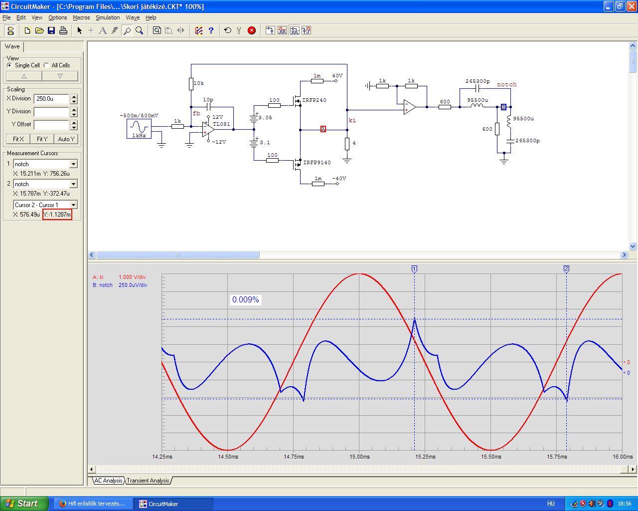

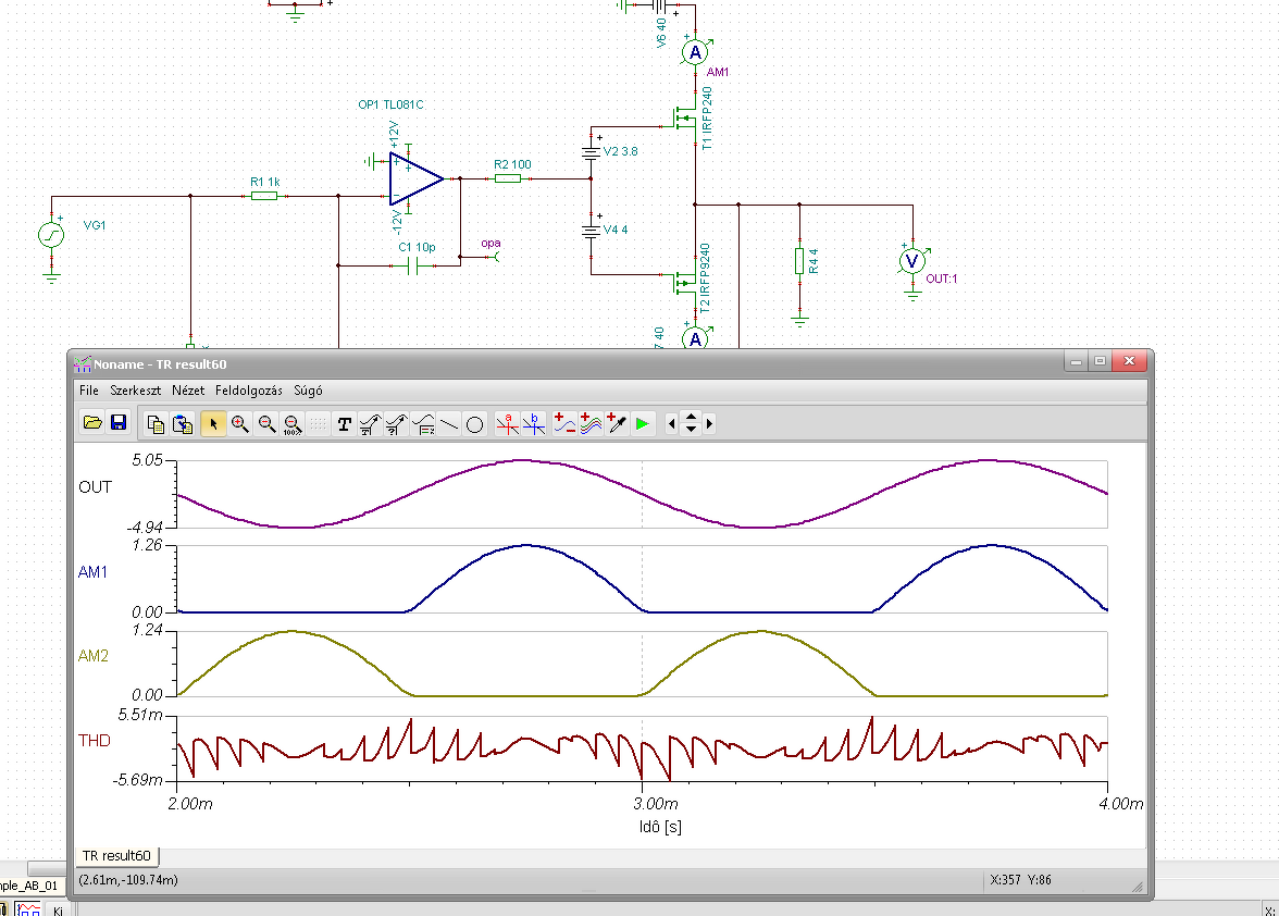

Keresztezési torzítás kicsi kivezérlésnél. Érdekes, hogy főleg a FET bekapcsolásakor van, a másik oldal kikapcsolásakor keletkező ehhez képest alig látszik.

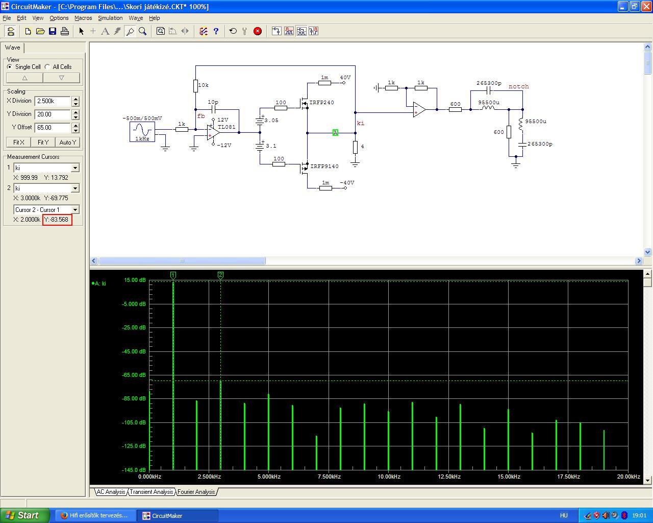

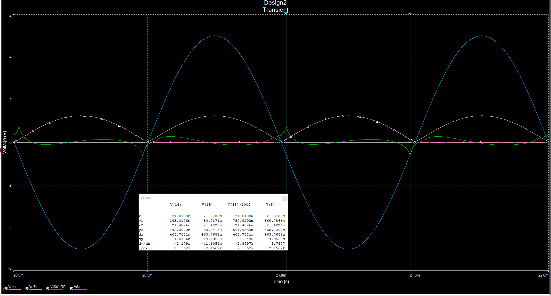

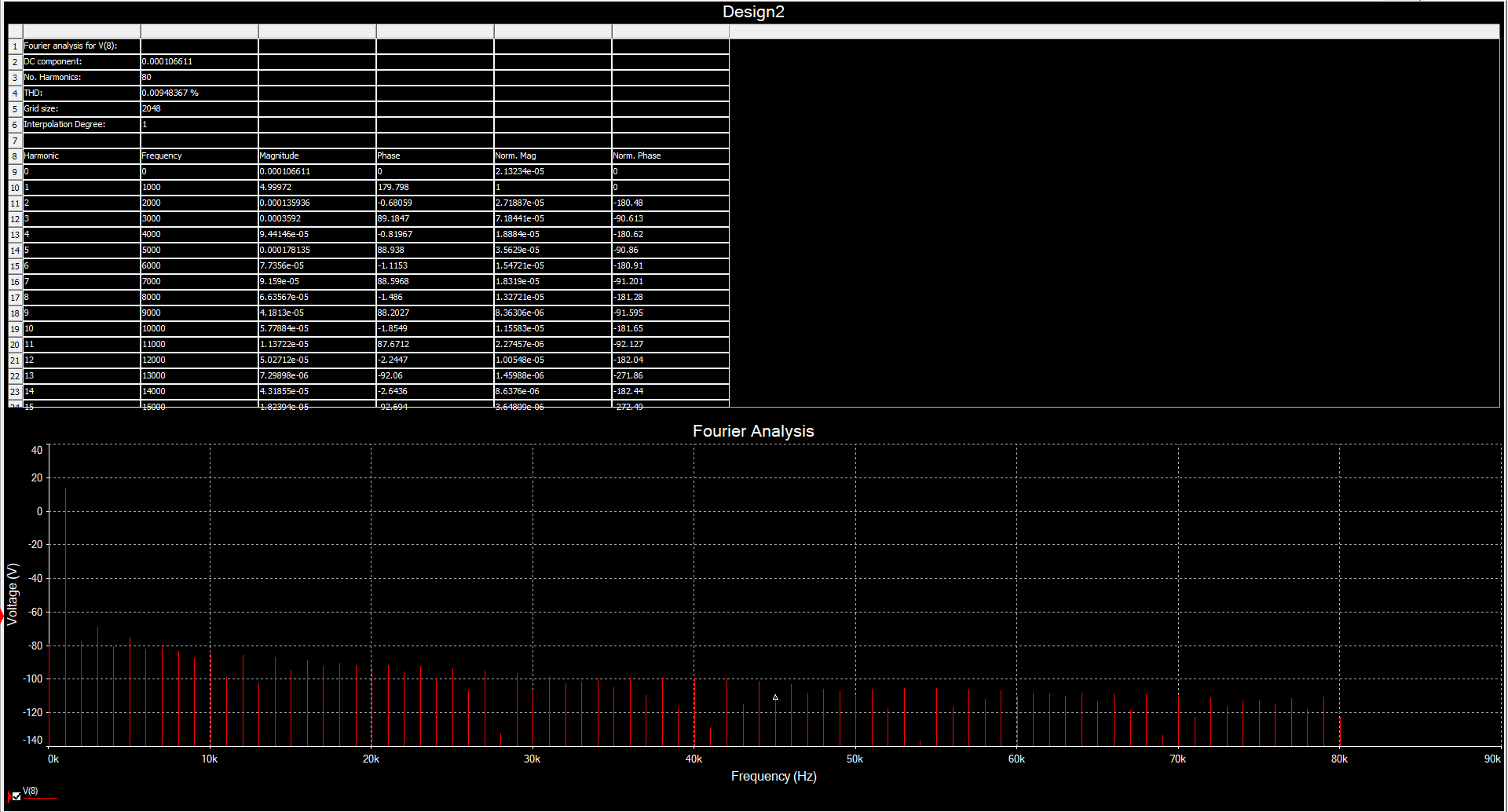

(#) Skori válasza Skori hozzászólására (») Szo, 21:04 /
Spektrum kicsi kivezérlés mellett, itt jobban érvényesül a keresztezési torzítás. Mára befejezem.
(#) compozit válasza Skori hozzászólására (») Szo, 21:17 /
Biztos, hogy jól használod a TINA-t? Nálad a szűrő utáni keresztezési torzítást adó jel 36mV púptól-púpig. Ha ez így lenne, akkor biztosan hallgathatatlan lenne ez a végfok. Mekkora volt a tranziens analízisnél a time step? Nekem ez az amplitudó 150uV púptól-púpig, de ebben már benne van a maradék alapharmónikus is. A képeden nagyon simának tűnik a jel. A valóságban biztos, hogy tele van rárezgésekkel, vagy nagyon ügyesen tudtad eltűntetni őket. De én inkább arra tippelek, hogy a time step volt nagyon kicsi.
A másik, hogyha ilyen képet teszel fel, akkor nem kell a drain áram, meg a gate feszültség. Minek foglalná el a kép nagy részét egy nem releváns információ? Nézd meg mégegyszer az SP2-t. Itt látható a kimeneti fesz, a drain áramok, meg a szűrő kimenete, de úgy vannak a diagrammba kikerülő adatok, hogy mindent lehessen látni. Vagy a TINA nem tud olyat, hogy mondjuk egy note és megszorzom egy számmal? Csodálkoznék rajta...

(#) compozit válasza Skori hozzászólására (») Szo, 21:33 /
Egyébként, az SP2-n is a maradék alapharmónikus látható, a keresztezési torzítást okozó jel, meg a FET-ek Cgd feszültségfüggéséből származó jel. Ugyanis, a végfok teljesen ki van vezérelve, vagyis 100W 8 ohmon. Ehhez 2 x 43V betáp kell, tehát, 3V marad a FET-eken. Annak látod a hatását a kimeneti feszültség csúcsértékeinél. Az első, amikor lemegy mondjuk 3 V alá, a második, meg amikor visszamegy. Ami ugyanúgy beleszól a THD-ba, de a Fourier csak az aktuális 1kHz alapharmónikus alapján mér. De ha megnézed, az egész belefér 150uV-ba. Nem hiszem, hogy ez hallható.
Egyébként, nem kell szűrőt használni, közvetlenül a bemeneten, - ahova csatlakozik a visszacsatolás, - ott is lehet látni mindent, csak nagyobb az alapharmónikus tartalom. Persze, ez is az előremenő ág feszültségerősítésétől függ.
(#) compozit válasza Skori hozzászólására (») Szo, 21:42 /
Kicsit jobban megnézve, az első képen látszik a keresztezési torzítás. Növeld meg a nyugalmi áramot.

(#) Skori válasza Karesz 50 hozzászólására (») Vas, 10:39 /
Így van. Ha csak az amplitudóval, és az impulzus időtartammal arányosítanánk, az jobb közelítés, de még az sem pontos, mert az impulzus görbe alatti területe számít (effektív értéke) a teljes jelperiódus görbe alatti területéhez (effektív értékéhez) képest.
A szimulációban ez 2µs körüli impulzus, és az a szakasz még rövidebb ahol rel. nagy az amplitudó.
Megnézek egy más végfokot majd, hogy ott milyennek mutatja a TINA a keresztezési torzítást.

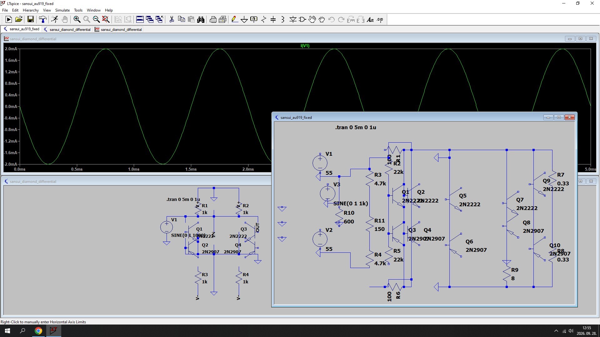

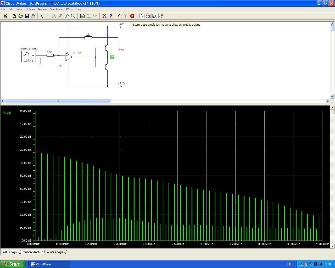

(#) Karesz 50 válasza Karesz 50 hozzászólására (») Hé, 5:12 /

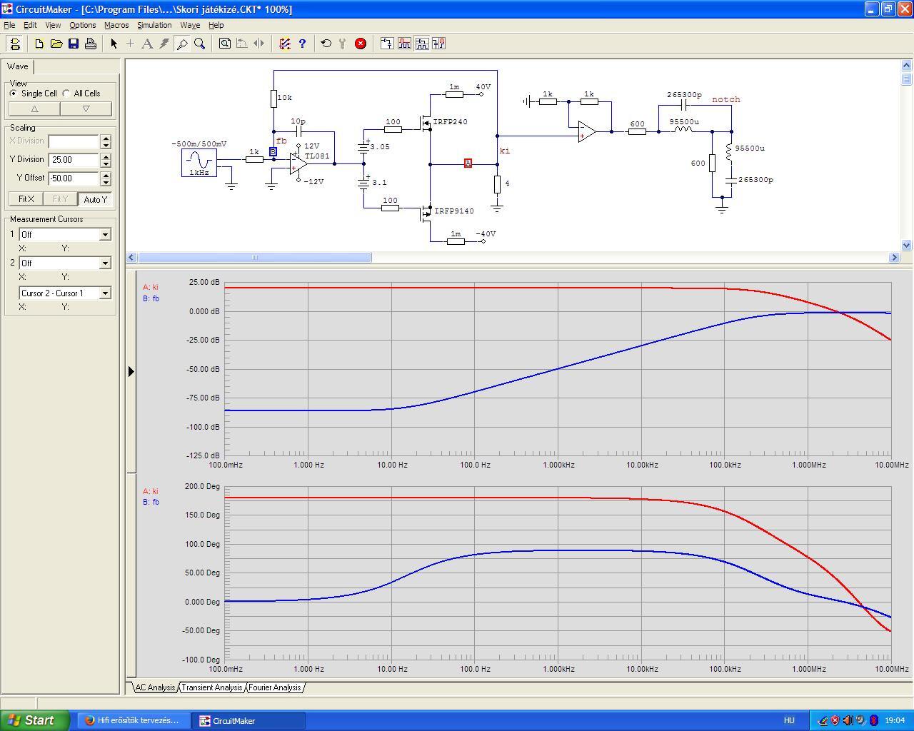

Megint elbeszélgettem AI-val. Kitettem neki ezt a kapcsolási rajzot és megkérdeztem:
én: - Meg tudod jósolni nekem, mit fog mutatni ennek a kapcsolásnak a Fourier sora?
AI: - Csak páratlan harmonikusokat fog tartalmazni 30, 50, 70... stb, kHz-en.
én: - Tegnap azt mondtad nekem, hogy a páros harmonikusok fognak dominálni mert a szinusznak két nullátmenete van.
AI: - Elnézést! Tegnap csúnyán félrevezettelek, mert a páros harmonikusok kioltódnak a félhullámú szimmetria miatt.
Kitettem neki a Fourier sort és megkérdeztem:
én - Ki tudod számolni mekkora torzítást mutat a Fourier?
AI: - 3-400%-ot, mert a 10 kHz-es jel -32 dB-en van.
én: - A 10 kHz-es jel 0 dB-en van
AI: - Elnézést, nem láttam. Akkor a torzítás 3-4% az első négy páratlan harmonikus alapján.
Kitettem neki a Notch szűrős mérést:
én: - meg tudod mondani mekkora a torzítás?
AI: (felírta az egyenletet) 18.5%
én: - Mi okozza ezt a nagy különbséget a Fourier és a Notch szűrős változat között?
AI: - Csak az első 4 páratlan harmonikust vettem figyelembe.
én: - Lehetséges lenne, hogy 18.5% lenne az eredmény ha végtelen páratlan harmonikussal számolnál?
AI: - Valószínűleg ez lenne az eredmény.
én: - Ki tudnád számolni a 99. harmonikusig?
AI: - felírta az egyenletet, oszt kész

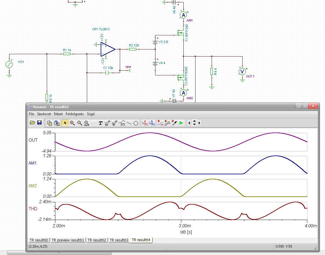

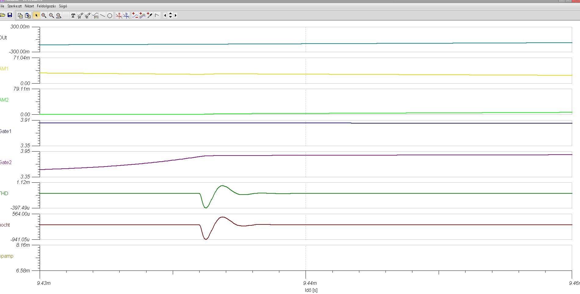

(#) Skori válasza Skori hozzászólására (») Hé, 12:37 /

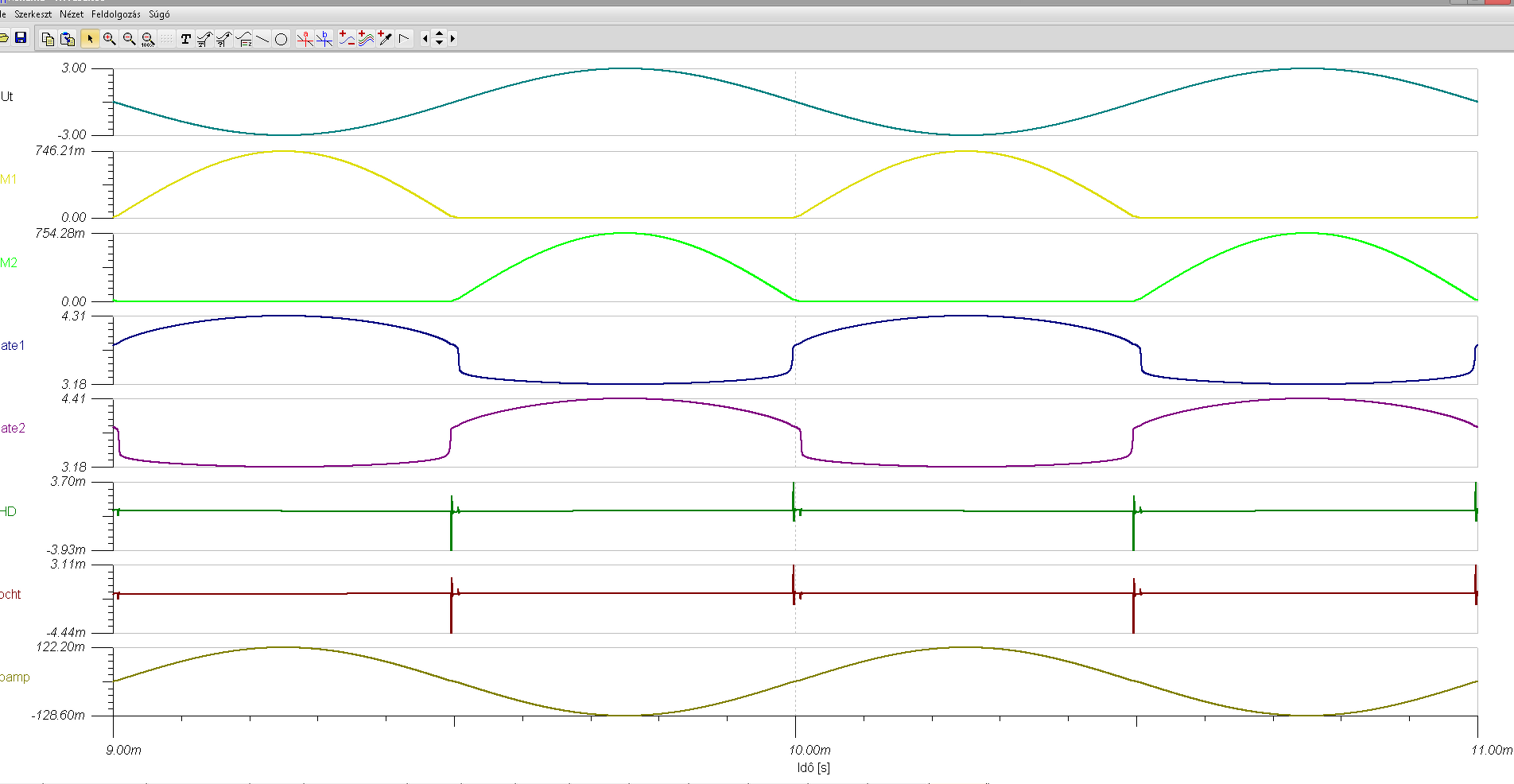

Megnéztem egy egyszerű alapkapcsolást (opamp + FET-ek) hogy milyen a THD hullámformája TINA-ban. Szép cakkos , szóval a TTamp, a hasonló cakkokat valószínűleg tényleg kihúzza, egyedül a keresztezési torzítása olyan mintha szinte B osztályban menne. A nyugalmi áram növelése csökkenti a keresztezésnél látható jelmaradék amplitudóját, de nem elég hatékony, ennél valami jobb ötlet kellene még kísérletezek vele.
(#) compozit válasza Skori hozzászólására (») Hé, 13:03 /
Mekkora a visszacsatoló ellenállás értéke és mit jelent a THD görbe? Ez utóbbit hol mérted?
(#) Skori válasza compozit hozzászólására (») Hé, 13:10 /
10k, és kivonó áramkörrel mérem a THD-t, de mint láttuk korábban, a nocht szűrő ugyanazt az eredményt adná. Amúhy ha jól emlékszem ebben a példában a THD 0,03% körüli.
Igazából az volt a lényeg, hogy a TTamp eredménye modellezési hiba miatt túl sima a nullaátmeneteken kívül, tehát más erősítőt is így modellezz, vagy sem. Ez a tesztkapcsolás torzít rendesen, és ez szépen látszik is.

(#) compozit válasza Skori hozzászólására (») Hé, 15:21 /
Valamit nagyon rosszul csináltál, mert egyszerűen nem lehet ilyen a THD alakja. Ilyennek kellene lennie:
A zöld az 1 kHz-es Notch szűrő kimeneti jele.
(#) Skori válasza compozit hozzászólására (») Hé, 15:39 /
Basszuskulcs, igazad van, ha új áramkört rajzolok, akkor visszaáll a time step defaultra.
Csatolok új képet, ez már hihetőbb?
(#) compozit válasza Skori hozzászólására (») Hé, 16:40 /
Igen. Szóval ne felejtsd el, egy program nem az elképzeléseid szerint, hanem az utasításaid szerint működik... Ahogy elnézem, van mit tanulnod. Ez olyan, mint a lőcs ( logarléc ) használata. Kicsit fejben is kell számolni. Vagyis tudnod kell, hogy kb. milyen végeredményt kell kapnod.
Ezt a kivonom a kimenetet a bemenetből, meg fázishiba, futási idő, stb ez olyan aprólékos beállítást igényel és nagyjából bármit megváltoztatok ( mondjuk egy kompenzációt ) azonnal újra kell állítgatni az egészet. A Karesz ötlete ezzel Notch szűrővel sokkal megbízhatóbb, még akkor is, ha a végleges jellemzőkhöz mondjuk 10 periódus szükséges. Ki kell várni.
A Time step ugyanúgy igaz a Fourierre, mert először a Tina is Tranziens analízist csinál. Ugye, nem mindegy, hogy valami ott marad feldolgozatlanul két időlépcső között, vagy nem. Próbálj csinálni egy olyan Fouriert, hogy az előző kapcsolás 50 Hz-es alapharmónikussal. A bemeneti jel maradjon az 1 kHz.
