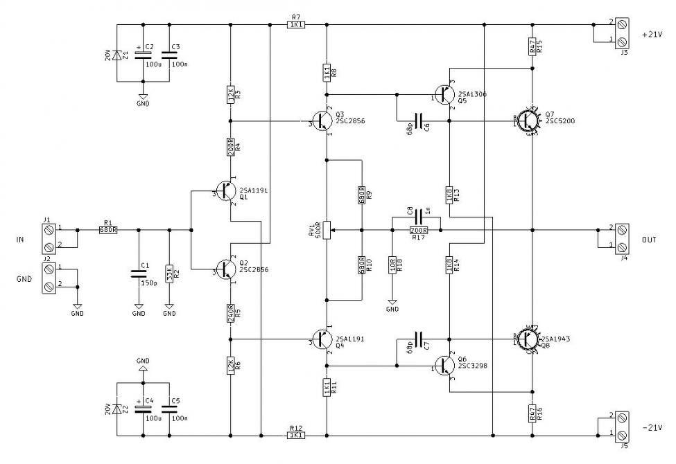

Tesztelhető állapotba került a Hiragam (20W-os), de nem teljesen értem hogy mit kéne megpróbálnom következőnek.
A végfokot az "élesztés tanácsok" alapján 10 ohmos ellenállásokon keresztül tápoltam meg. Az RV101-el jelölt potit addig állítgattam amíg 100mV körüli nem lett a kimeneti DC rövidrezárt bemenetnél. A tapasztalatom a következő: a pozitív ághoz tartozó végtranzisztor elfogadható módon melegszik, a hozzá tartozó meghajtó viszont elég hamar forró lesz, miközben a negatív ág tranzisztorai szinte semmit nem melegszenek.
A tápágakban lévő 10 ohmos ellenállásokon mérve a két ág áramfelvétele közel azonos, 200-210 mA. A 4 tranzisztor lábain mértem feszültségeket, a képen láthatjátok őket. A két tápfesz között van egy kis eltérés mivel nem direktben jön az egyenirányító felől az áram (lásd összeállítás, a stabilizátorok azért kellenek mert csak 35V-osak a kondipakk kondenzátorai).
Amit még kipróbáltam: Az R105/106-ot lejjebb vettem 33k-ra (ahogy a 30W-osnál van), az áramfelvétel 350-400 mA körülre ugrott de az aszimmetrikus melegedés továbbra is megmaradt. Az intenzív melegedés miatt itt nem álltam le mindent végigmérni.

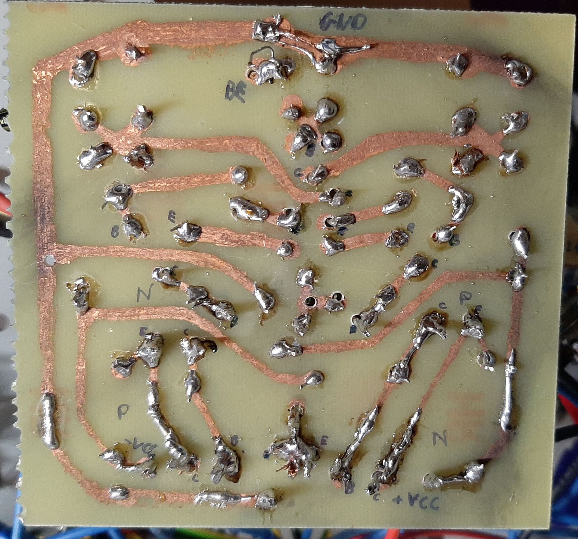

Reloop kérésére teszek fel képet a panelről is (az alkatrészoldalról is csinálhatok ha kell, de a kábeldzsungel miatt nem túl átlátható). Ehhez kis segítség. Az itt található nyákot használtam, a P-vel jelölt helyeken a PNP tranzisztorok (MJE15031 és 2SA1943), az N-el jelölt helyeket az NPN tranzisztorok (MJE15030 és 2SC5200) vannak, a lábak feliratozva vannak.

(#) reloop válasza Balu027 hozzászólására (») Ápr 29, 2020 /
Szia! Először megzavart, hogy Q107, Q108 bázisára 0,07 V, illetve 0,05 V feszültséget írtál. Gondolom 0,7 V-ot és 0,5 V-ot mértél. Javíts ki, ha nem így van, bár az bázis-emitter zárlatot jelentene.
Az élesztés ezen szakaszában nincs hangszóró a kimeneten, tehát a tápágak áramfelvétele eleve közel azonos. Ha a végtranzisztorok eltérően melegednek, akkor vagy a kimenet nem felezi a teljes tápot (a pár tized volt nem számít), vagy nem kapnak egyforma hőelvezetést.
Korábban kérdezted a nyugalmi áram állítását, csak vártam a válasszal, míg a releváns topicot megtalálod. A mellékelt szimuláció az R4 (nálad R104) értékéből számolja a nyugalmi áram várható értékét. Az adott félvezetőkészlettől függően persze eltérő lesz, de trimmerrel ki tudod kísérletezni.
A maratás sajnos nem mondható sikeresnek, néhol csak pókháló a vezetősáv. Elég egy többeres vezetékből bontott szálat ráfektetned és hozzáónoznod a kritikus részeknél. Ilyennek látom például a kép bal oldalán a testvezetőt.

Lehet hogy rosszul írtam, most rámérve 531mV és 665mV a két bázis. Ez a nyák valóban nem lett valami szép, azóta csináltam még egyet de azt akkor tervezem összerakni ha ez működik (az már nem ilyen pókhálós). Már így is javítottam egy-két helyen, de akkor pótolok még rajta holnap.

Közben elkezdtem végigmenni a topikon és még az elején láttam egy képet tőled a nyugalmi áram beállításról. Ezek szerint valahol hülyeséget olvastam, mert nekem az jött le hogy az R105, 106 páros állítja (mondjuk tényleg befolyásolja mert most ott van két potméter, de akkor teszek majd egy trimmert az általad jelölt helyre is).
Az R103 is választható, de az R105,106 szintén megfelel. Utóbbiak nagyobb hatással vannak Q101, 102 emitteráramára, ezért tartom kevésbé szerencsésnek.

(#) pisti89 válasza Balu027 hozzászólására (») Máj 1, 2020 /
Ne vedd sértésnek, de ahogy fentebb írták, ez a NYÁK nem sikerült valami jól.
És szerintem a forrasztás se különb.
Kezdetként azt ajánlanám, hogy a teljes NYÁK-od ónozd végig, aztán, ha a forrasztási hibák megszűntek, próbálj még 1-et mérni.
Ezzel a panellal csak magad szivatod így.

Kezd elegem lenni az egészből. Végigónoztam az egész panelt, újraforrasztottam az alkatrészeket is (kivéve a kivezetetteket mert azok zsugorcsövezve vannak). Újramértem és szerintem a szkóppal kapcsolatos ez a furcsaság. Ha a bemenethez érintem a DDS kábelét csak akkor csinálja, földelve a bemenetet tök stabil. Lehet hogy dühömben hagyom ezt a nyákot a francba és összeforrasztom a másikat. Amennyi időt és energiát elcsesztem már erre, nem oszt nem szoroz.
