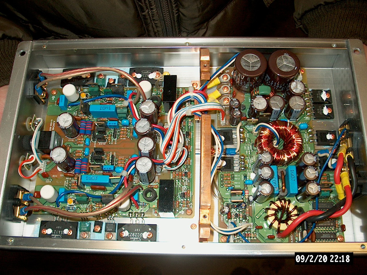

(#) hugi00 hozzászólása Márc 23, 2018 /
Uraim !
Ha valaki megvalna 1265 es 3281-es parostol kerem jelezze.
A gyerkocok lerugtak a hangsugarzo kabeleit es elszalt a szeretett erositom "vege".
Az eredeti parost szivesen megvasarolnam.
(#) hugi00 válasza dean01 hozzászólására (») Márc 23, 2018 /
"Japan barataim" csinaltak nekem egyett.
Ha erdekel a hangja elviheted par napra-hetre, talan meg a kapcsirajz is megvan.
(#) dean01 válasza hugi00 hozzászólására (») Márc 23, 2018 /
De ez autóhifi erősítő ahogy látom és ez tuti nem A osztályú max a/b , hallottam már 2sa1265,2sc3182 párost csak nem hiragában ;S
