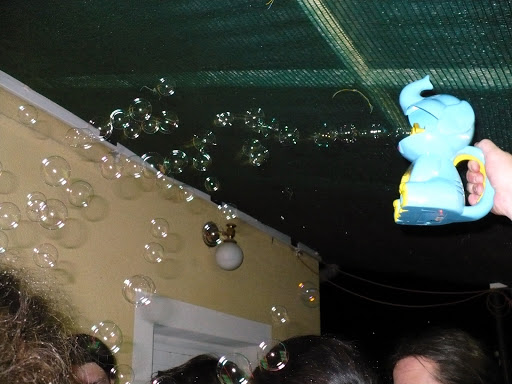

Sziasztok! Nem akartam új témát nyitni a forúmba inkább ide rakom fel a kérdésemet szerintem idde való a témám. Nos a kérdésem a következő lenne szeretnék megépiteni egy elektromos bubborék gépet ez ilyen effekt lenne a bulijaimhoz csak az itt a gond hogy honan iduljak el és a ti ötletetiket és javaslatotokat szeretném elkérni hogy lehet elektromos bubborék gépet megéppiteni házilag legegyszerüben! előre is köszönöm a tanácsokat!
ez szerintem magától értetődő dolog, ha te egymagad buborékot akarsz fújni akkor veszed azt a kis karikát belemártod a lötyibe és megfújod. tehát ami kell: karika, lötyi, fújás. fújás ventivel megoldható, fox 10 kairkát rárakod egy tengelyre mint a virág szirmai, félig belemerited a lötyibe, fújatod ventivel közben forgatod a tengelyt. ha ügyes vagy megoldhatod ne külön motor hanem a venti fújása forgassa a karikákat egy légcsavarral, pl.

![]() ![]() aztán kitudja, lehet hidrogén ![]() ![]() ![]()
Igen ilyesmire gondoltam csak hogy elektromosra mivel ha menyeyetre rakom fel akkor távolból is tudjam irányitani egy kábel hoszabiton keresztül ahol egy potméter van beépitve és egy kapcsoló !
Én azt értem de nekem valami kis gép kell hogy azt megtudja csinállni imétlem mivel ha fel rakom a menyezetre és onnan szeretném irányitani egy kábelhoszabitót egy távkapcslóval !
Az a megtorlófegyver a lány kezében, elektromos...kemény két ceruzaelemmel, 2500Ft az egész.
Ha barkácsolsz, a fújásra vigyázni kell, hogy lamináris legyen. Egyébként úgy működnek a dicsós verziók, ahogy Báddzsó mondta.
