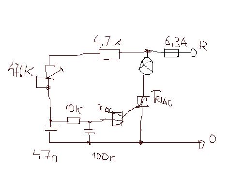

Üdv! Szeretnék építeni egy grill készüléket. A problémám az, hogy a fűtőszál már megvan, (rögzítve is van, már forgató készüléket is építettem ami forgatja az ételt) csak nincs hozzá hőkapcsolóm. Ami egy adott hőfokon lekapcsolja a fűtőszálat, és egy adott hőfok esés után ismét vissza kapcsol. Jelen esetben olyan 200C-on kellene leoldjon, és 190C-on vissza.(De ha esetleg nem jó ez a hőfok, javítsatok ki!) Ha esetleg van ilyesmivel tapasztalatotok, vagy konkrét termék adatok esetleg (amit venni lehetne) megköszönném! A fűtőszál adatait nem tudom, csak annyit hogy 230V-on működik.

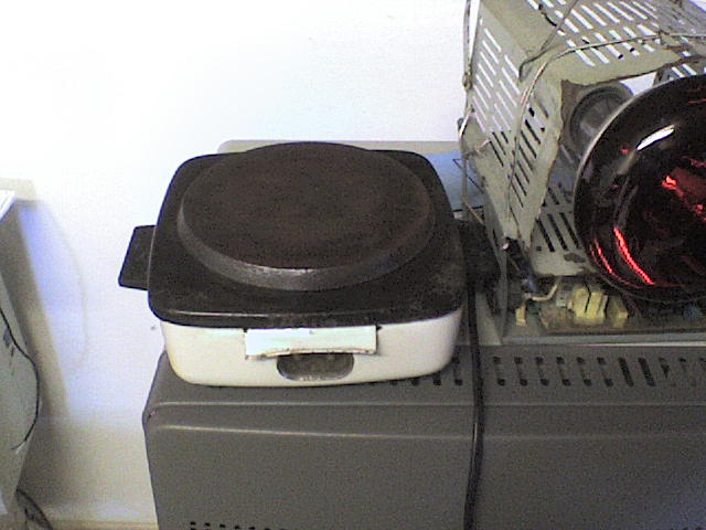

Tehát akkor a régi hősugárzók nagyon nem biztonságosak? Meg pl egy földelés nélküli bojler is így akkor életveszélyes? Mint pl ami a képen van az mennyire biztonságos? Egyszer működés közben egy fél métert zuhant a padlóig, de szerencsére nem ment tönkre. 1967-es gyártású. A nagyobb szerencse meg az volt hogy felébredtem rá mert fél másodperc alatt is az izzó izzószál megégette a padlót
A hús valóban 200C körül sül meg, de ha a fűtöszál 5-6...-10 cm-re van, akkor jóval magasabb hőmérséklet kell.(a fűtöszálnak)
Szerintem szemre sokkal jobb,...- teszel rá egy triakos szabályozót (egy triak, egy 470k poti, egy diak, 10k és egy 100n) A fórumon több helyen is fenn van a kapcsolása. A potival a "kívánt" teljesítményt beállítod, ami a húsnak legjobban megfelel. Ha 200C-s fűtőszállal sütöd soha sem sül meg! A gyáriakban is piros vagy majdnem piros a fűtőszál. Ott is van több fokozat...
Megvan mindenem ami a hővédelemhez kell. az összes vezeték 200C-ig hőálló, és pluszban vettem az összes vezetékre ilyen hőálló csövet. (szerintem ez a warnish cső) ez a fűtőszál izzik keményen. csak attól tartottam hogy esetleg szétéghet ha nem szabályzom! De lehet megépítem azt a triakos szabályzót, és majd azzal kísérletezgetek hogy milyen hőfok lesz jó. Esetleg tudnátok többet mondani erről a triakos szabályzóról? kapcs rajz, működés stb. Kezdő vagyok ilyen téren! köszi!!

Sok sok ilyen bojler van még az biztos amin nincs föld.De amúgy van orosz merülőforralóm is, természetesen kéteres vagyis földelés nélküli a kábele. Nem tudom az mennyire biztonságos, pancsolhatok-e a vízbe amibe éppen bele van dugva?? A hősugárzóról meg sejtettem hogy tűzvédelmileg nem ok, mert ha rászállt egy tollpihe az rögtön kigyulladt.. De legalább a talpa nem melegedett át annyira így rárakhattam a szőnyegre is. De legalább földelése van, feltéve ha földelt konnektorba dugom. De szeretem mert ötvözi a ventilátoros és a halogén hősugárzók előnyeit. Sugározza is a meleget nomeg a levegőt is fűti. Nem a műhelyben használtam, hanem ott ahol a képen is van, egy lefelé nyíló vagyis lenyitható szekrényajtóra téve mert így sugárzott pont az ágyra. Csak leszakadt éjszaka csak úgy magától az ajtó és mindenestől leesett a földre. Persze a készülék pont a sugárzó felivel lefele esett... DDe tényleg csak évente 2-szer használom. A vaterán amúgy kapható néha párezer forintért nagyon jó állapotú is. Mellette nem egy régi lámpa található, egy normál "csirkenevelő" infralámpa egy kiégett PC táp és egy kiégett orosz akksitöltő burkolataival házasítva. A vezetékét (nincs rajta földelés) meg egy kidurrant fadobozos tévéről szedtem. Egy a hősugárzóval hasonló korú villanyrezsóm nekem is van, az is működik. Igaz a hatásfoka az már szerintem a felületén lévő sok rozsda miatt igencsak rossz de akkor ez is bármikor testzárlatos lehet? Az nem tudom mennyire számít neki hogyha vízbe merítem? Mert úgy takarítottam meg hogy szó szerint vízbedobtam és kimostam, mert szétjönni a korrodált csavarok miatt nem jött. De télen festékes dobozok melegítésére megfelelt.
triakos_szabályzó
Pl: ez bőven megfelel...(az izzó helyén természetesen a fűtőszál) Triak: bta40/600 - elnyűhetetlen, és minden kivezetés el van szigetelve a hűtőfelülettől.
Ez a fűtőszál egy 3 fázisú sütőberendezésből lett kivéve. egymáson helyezkedik el kettő darab. Ez közvetlen a sütőtérben volt benne. Szerintem nem fog tönkremenni, ez ilyen "száraz" betét
akkor nem rakok bele hőfok szabályzót. látszik hogy két külön fázissal üzemeltették a fűtőszálakat mert az egyik bekötési pontja (0) össze van kötve. Szeretném úgy megcsinálni hogy nagyobb fokozatkapcsolás legyen rajta úgy hogy rá tudjam kapcsolni a második fűtőszálat is. Ez a triakos szabályzó bírni fogja a fűtőszál teljesítményét?rátehetem mind a kettőt?( Egy fázisunk van, de bírja a két fűtőszálat)

Kösz a kapcs rajzot, megcsináltam már a nyáktervet. a kérdésem az lenne hogy az a "diac" az pontosan milyen?
De ez 2A. javíts ki, ha nincs igazam..tényleg kezdő vagyok.. de itt nem fog több áram folyni mint 2A? tényleg elég nagy teljesítményűek azok a fűtőszálak.
Értem. én azt hittem hogy ezen is nagy áramok fognak folyni
Rendben. Látom te tapasztalt vagy. akkor nem lesz elektronika. végül is ez így teljesen jó, ahogy írtad. 3 állás. tökéletes. Köszi szépen!!
