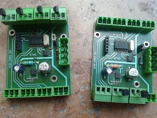

(#) Sebi válasza lalamper hozzászólására (») Aug 15, 2013 /
A kép a komplett panelt mutatja,ami egy dobozban lakik. (A 3 pólusú csatlakozók a szenzorok, a 4 pólusú a 485 és táp) A kábelezéshez 4 vezeték kell, amiből kettő feltétlenül sodrott. Jó esetben a meglévő Ethernet hálózat az UTP kábelben lévő 4 érpárból csak kettőt használ, ezek az RJ45 1-2 és 3-6 pólusait használják. A maradék két érpáron megélnek a dobozkák távtáplálással: egyik érpár a táp, másik az RS485. Az összes 4 pólusú csatlakozó párhuzamosan van ezen a vonalon, végén a PC USB-be dugható illesztő egységgel és a táppal. Eddigi legnagyobb távolság kb 400méter volt, ahol kifogástalanul üzemel - ipari környezetben. Elméleti határnak 2 km-t mond a szakirodalom.
A hozzászólás módosítva: Aug 15, 2013

(#) lalamper válasza Sebi hozzászólására (») Aug 15, 2013 /
Áhháá, most már nagyjából értem.
Elméletileg mivel nekem minden ólban max 6 szenzor van, ezért egy ilyen doboz összefoghatná mind a hat darabot. Azonban itt valaki fent írta, hogy a DS18S20-at nem érdemes 10 méternél hosszabb kábellel csatlakoztatni, mert zavarhatja elektromos zaj.
Így ez számomra azt jelentené, hogy minden egyes szenzor helyén fel kell szerelni egy ilyen panelt is (így a DS180S20 közvetlenül lenne csatlakoztatva mint a képen) és minden ilyen panelt fel kell fűzni a 2x2 eres RS485+táp vezetékre.
Ez viszont akkor 42 ilyen panelt jelent összesen, panelonként 1db szenzorral. És mind a 9 épületbe kell egy-egy darab ethernet-RS485 illesztő is, melyekre a panelok csatlakoznak.
Jól gondolkodom?
Ha valahogy mégis meg lehetne oldani, hogy a DS18S20-at árnyékolt UTP-n (vagy valami spéci módon) csatlakoztatnám be a panelra, akkor megúsznám az egészet 9db panellel és 9db Ethernet-RS485 konverterrel.. Mit gondoltok?
Persze, megoldható, de az árnyékolásnál sokkal fontosabb egy sodrott érpár (data és GND, vagy data és táp). Az árnyékolás csak ront a helyzeten a viszonylag nagy kapacitása miatt.
Tudom, hogy van ilyen átalakító, de akkor annyi virtuális soros port képződik a PC-n ahány doboz van, a progit át kell úgy írni, hogy mindig másik soros portról vegye az adatsort.
Ja: egy panel 6 rugó körül jön ki (kb) legdrágábbak a csatlakozók és maga a panel. A doboz se olcsó, eredetileg vízmentes kivitelűben lakott, a vezetékek mellett kinyomva F.BS-sel. Ha kívülre kell vízmentes csatlakozókat tenni (ilyen is volt állatszállító kamionban) annak párja kb 2 rugó!
Mellesleg az 5 pólusú csatlakozóba opcióként dugható egy kijelző, amire egy gombbal kihívhatók az értékek...
