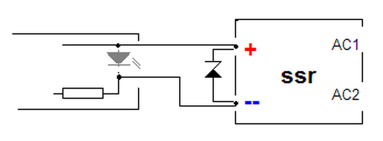

(#) ferci válasza na-la hozzászólására (») Feb 1, 2015 /
Köss polaritáshelyesen egy ZPY 5v6-os zenert párhuzamosan a bemenetével és semmi gondod nem lesz vele.. a LED term. nem kell, mert söntölné a bemenetét.
A hozzászólás módosítva: Feb 1, 2015
(#) proli007 válasza na-la hozzászólására (») Feb 1, 2015 /
- Ne a Led-el párhuzamosan kapcsold az SSR-t hanem a Led-el sorba. A Led-el sorba még egy ellenállás is van. Ha az SSR-nek nem lenne meg a 20mA áram, akkor csökkenteni kell ezt a soros ellenállást.
- Az SSR-ben egy ugyan olyan Led dióda van, mint ami jelenleg világít nálad, csak az éppenséggel infra. Ennek ugyan úgy áram kell, mint a világítós Led-ednek. A 6V amit olvastál az ifraLed maximális zárófeszültsége. (A "világítós" Led-ednekis kb. ennyi.) De ezzel nem kell foglalkozni, nyitóirányban kell használnod.
(#) na-la hozzászólása Feb 1, 2015 /
Most a "bőség" zavarával küzdök!
ferci és proli007 h.szólásaira gondolok. Most tényleg melyik megoldást válasszam? Ne haragudjatok a kérdésemért, de ahogy írtam, most nem vagyok toppon. A világért sem lenne jó esetleg kinyírni a szabályzót. Még egyszer bocs, de nem tudok választani.
Szerintem ha CSAK a led helyére bekötöd az ssr bementét, semmit se rontasz el.. úgyis ott van belül az áramkorlátozó ellenállás proli007 szerint.
Ami pedig a ssr bemenetét illeti: ha azzal paralel kötsz egy 5v6-os zenert, nem tud feljebb menni rajta a fesz..- magyarul az egyik részben lévő ellenállás is korlátozza a ssr infradiódájának az áramát, másrészt annak a bemenete ( belső ellenállás+soros infra ) nem kaphat túlfeszt.
Csak annyi a kérdés, hogy elég áram tud-e átmenni rajta.. ezt pedig egy próbával le tudod ellenőrizni.
Ami az ssr-t illeti: általában meg van adva, mekkora fesz adható a bemenetre. Szerintem tévedésben vagy, ill. rosszul adtad meg az adatait. Én olyanokat láttam eddig ( nem kevés fajtát ), hogy pl. "3-22 V DC, 3-33V DC" és rájuk van nyomtatva a polaritás is. Tehát az, hogy csak 6 volt van ráírva, az érdekes lenne.
Ezekben bent van az áramkorlátozó ellenállás is, talán még áramgenerátor is a nagy szélső feszültség határ miatt...... mi lenne üzemi gyakorlatban, ha mindig ellenállást kéne berakni sorban.. ....áááá....
Miért nyírnád ki a szabályzót? Gondold csak át... egy leden esik ott 1,6 volt.. a táp, amiről megy, kb 12 volt a mérésed szerint és ott az ellenállás. Ha számolsz, kb. 15-20 mA-nél ez 600 ohm. Ha rövidre zárnád a ledet, akkor is csak 4-5 mA-rel több folyna az ellenálláson.. ettől pedig semmi se megy tönkre... nade erről szó nincs.. inkább kevesebb fog folyni a led helyére kötött ssr miatt.
Term. sorba is bekötheted, akkor megmarad a kijelző led is... nem választanod kell, hanem csinálni.. - ne félj tőle.
Csak a zenert ne hagyd ki, ha 6 volt maxos...
(#) na-la válasza ferci hozzászólására (») Feb 1, 2015 /
Kösz a válaszokat, holnap nekilátok, jelentkezem
(#) na-la válasza ferci hozzászólására (») Feb 2, 2015 /
Oké, megépítettem és minden rendben. Végül is a soros megoldást valósítottam, mert eszembe jutott, pár éve már ezt a szisztémát fölhasználva a SHARP SSR-rel oldottam meg Tv + SetTap Box együttes be - ki kapcsolását. De ettől függetlenül, most segítségetek nélkül nem jutott volna eszembe.

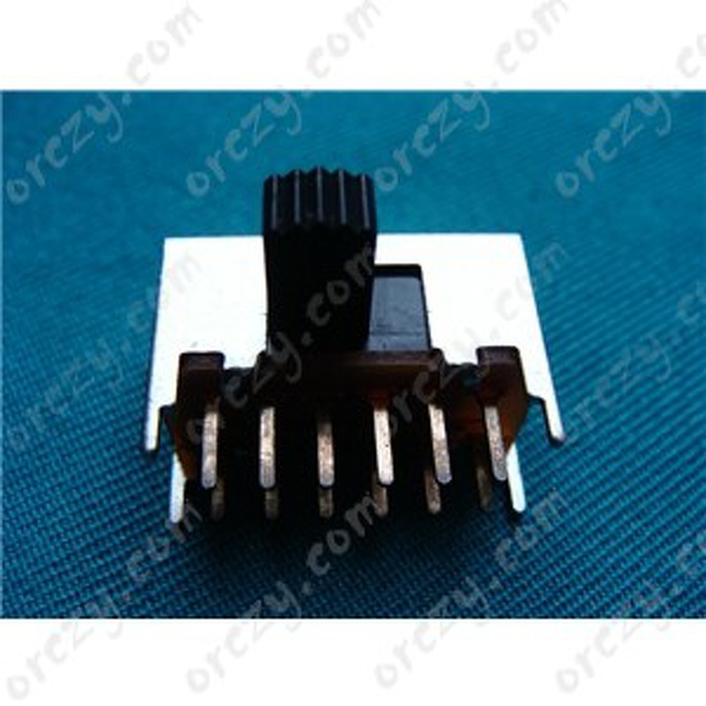

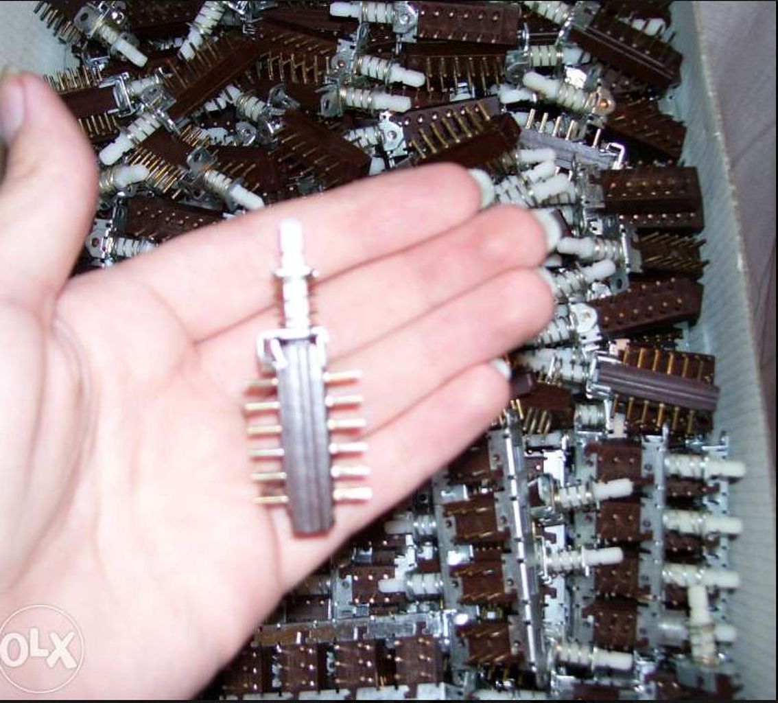

Adott egy hőmérsékletkülönbség kapacsolásom, két NTC-vel.
Namost ez nyári üzemmódanban bekötve teljesen rendben van (NTC1 beltér, NTC2 tető), de téli üzemmódban szeretném megcserélni a két NTC-t (NTC1 kültér, NTC2 beltér).
Ezt hogy tudnám legegyszerűbben megtenni?
Elsőre két dupla alternativ kapcsoló bekötésével kötném át, második ötletként valami soklábú relével...
de jobban örülnék egy mechanikus kapcsolásnak, mint egy elektromosnak.
Ötlet, technológia, amiről nem tudok?
köszi:
D.
(#) JZoli válasza Brazsik hozzászólására (») Feb 15, 2015 /
Én ahelyedben-mivel elég kicsi feszültség és áram van ott- egy izosztát-, vagy egy több áramkörös tolókapcsolóval oldanám meg.
(#) Brazsik válasza JZoli hozzászólására (») Feb 15, 2015 /
Köszönöm, pont ilyen iránymutatás kellett...tolókapcsoló lesz a megoldás! Amit belinkeltél, az honnan van? Konkrét típusra gondolok...
A hozzászólás módosítva: Feb 15, 2015
A kép amit feltettem az Or.zy webáruház oldaláról származik.
