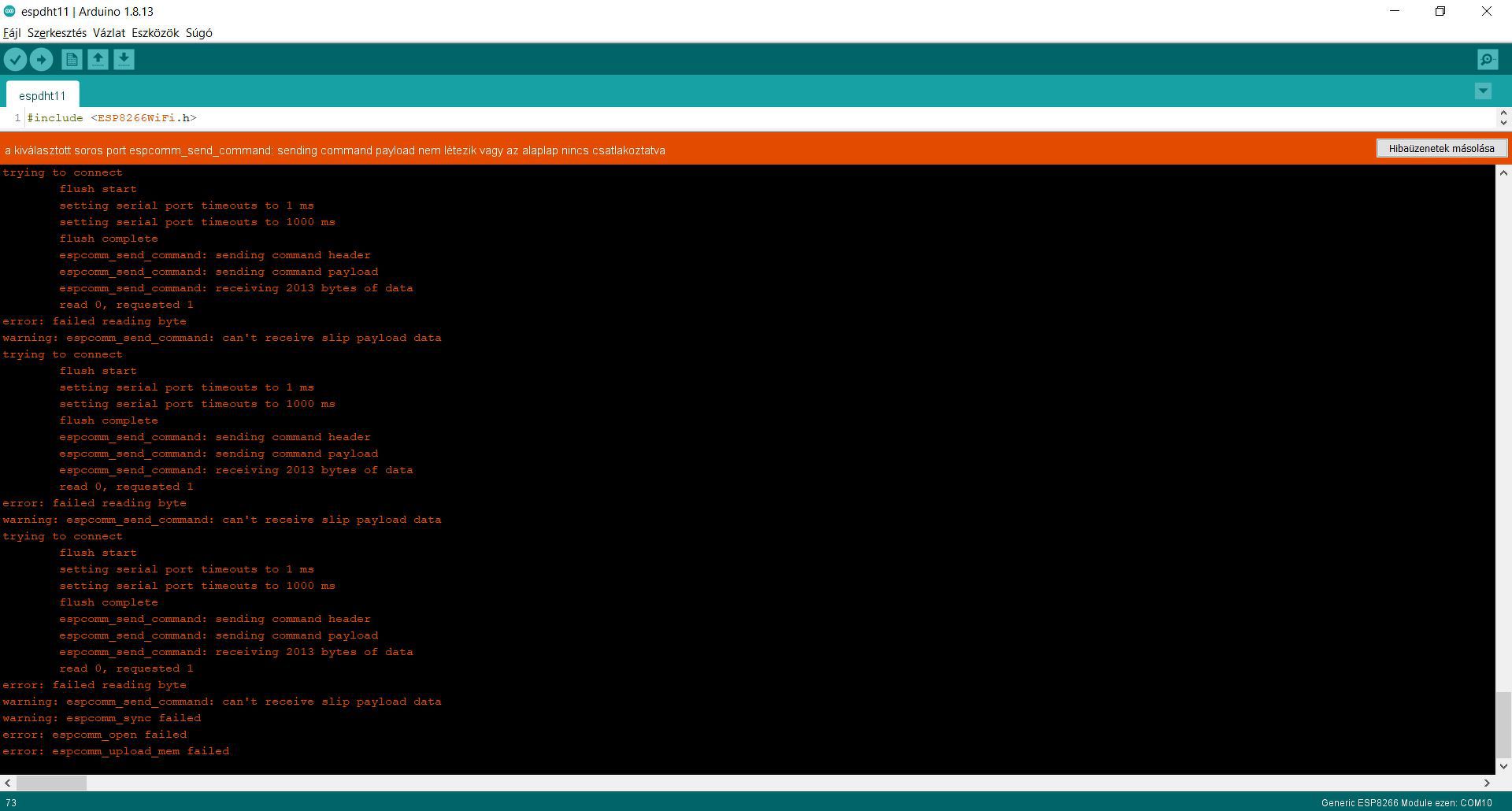

Az a baj, hogy valamiért nem sikerül felprogramozni az esp-07-et. Az esp-01 sikerült de a 07 nem.
Miért nem sikerül? Hogyan próbálod és mit tapasztalsz?
Ez a rajz alapján. Csak Arduino UNO-val. És amikor tölteném fel a kódot akkor az arduinon csak villog az RX led. Amikor az ESP RX lába az arduino RX-én van és a TX a TX-en akkor villog egyszerre a TX és az RX led is. Ha meg forditom akkor csak az RX led.
És utána a mellékletben látható hibát dobja ki. Csak a piros led világit az ESP modulon ha a reset lábát lehuzzom akkor villan egyet a kék led de kb 20%-s fényerővel. A hozzászólás módosítva: Feb 2, 2021

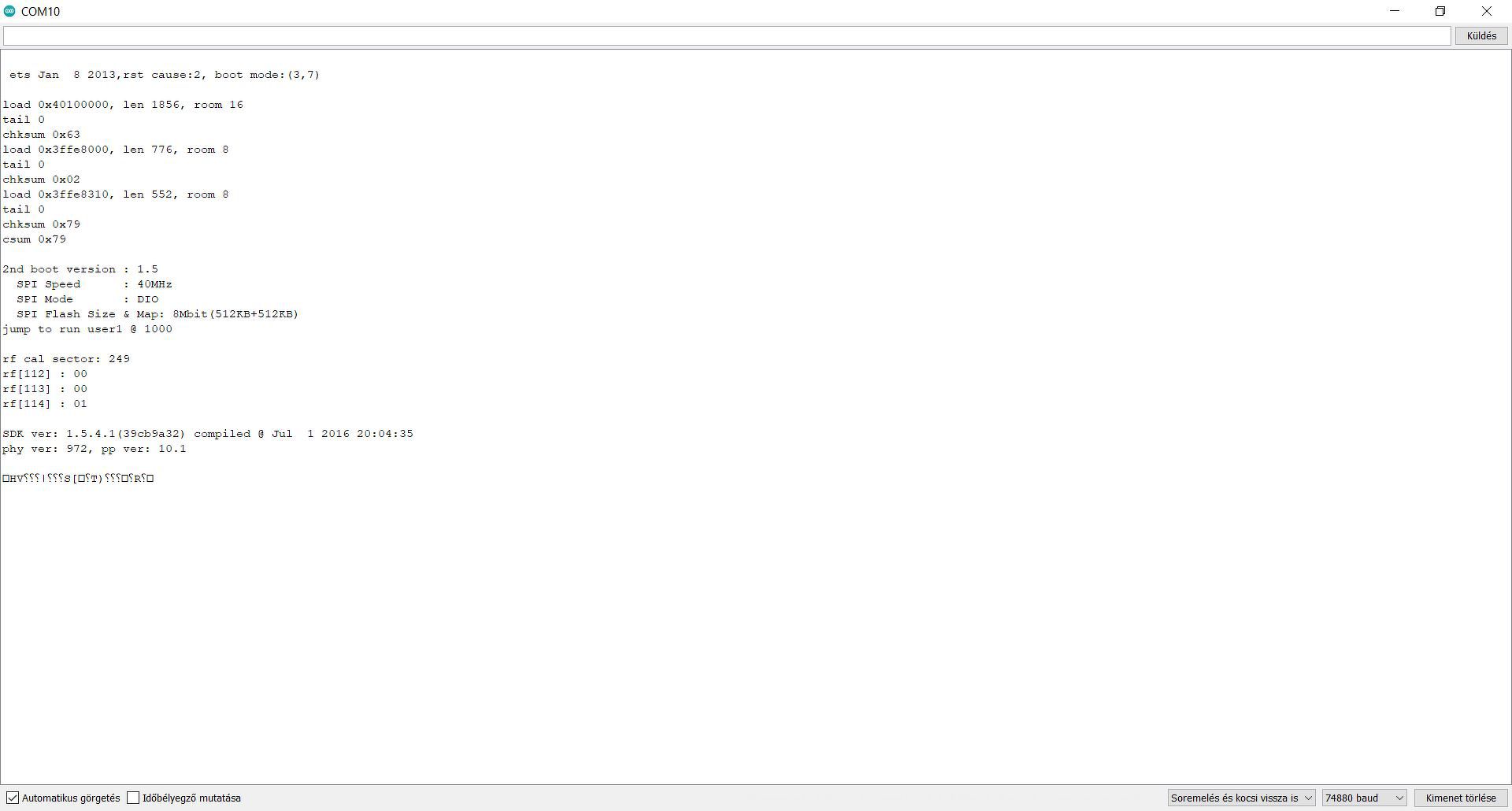

Ha ránézel soros monitorral az esp-re és reseteled, akkor mond valamit?

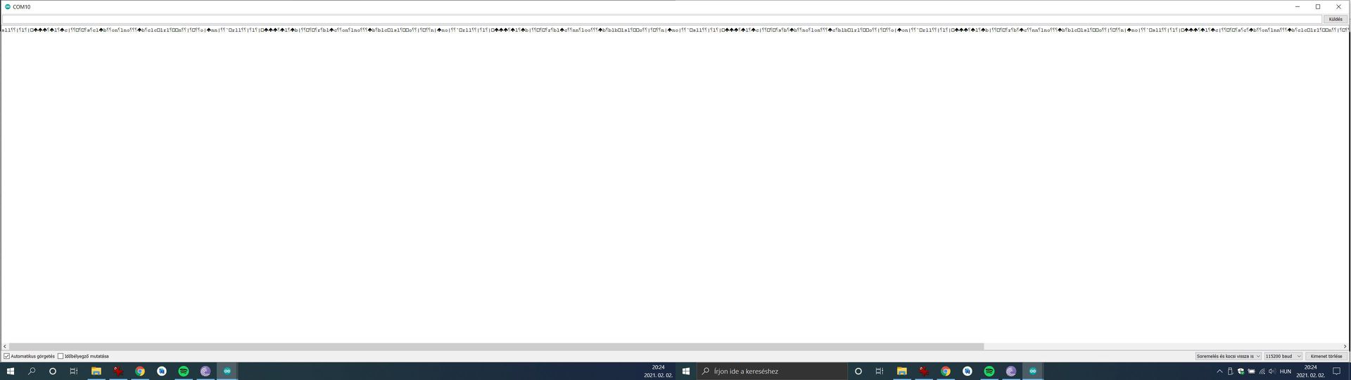

Ezt irja ki töbszöri ujrainditás után.
Mármint olyan baud rate mellett gondoltam amin kommunikál (olvasható szöveget ad vissza valójában, csak más sebességgel, ezért értelmetlen amit látunk).
Végig probáltam az összes baud ratet.
A képen látható melyiknél mit ir ki. Csak ennél a kettőnél irt ki rendes szöveget.
Frissitettem az ESP8266 konyvtárat és mostmár el kezd gyorsan villogni a kék led amikor tölti fel a kodot és kiis irja, hogy connecting de utána hibát dob.
De ezt csak akkor csinálja ha a GPIO0 nincs sehova bedugva.
Ha gnd-n van a GPIO0 akkor mit csinál, vagy mit mond?
Ezt a hibát dobja ki és folyamatosan világit a kék led.
