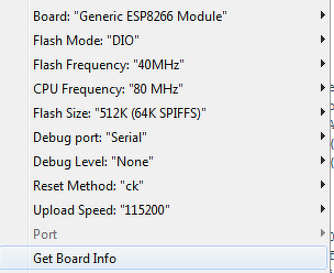

Hali, pár évvel ezelőtt én is játszadoztam egy ESP-07-el de én akkor egy USB-UART-al (FTDI232) programoztam és működött rendesen, sajnos már nem emlékszem a beállításokra és a huzalozásra, amit találtam az az, hogy GPIO2 a 3.3v-ra kell a GPIO15 a GND-re és a GPIO0 3.3V-ra normal boot-hoz és GND-re programozáshoz.
Ha jól emlékszem akkor 115200 volt a baudrate. Csatoltam egy képet az akkori beállításokról az arduino IDE-ben és egy másikat a huzalozáshoz programozás esetén. Az eredeti módosítatlan ESP-n nekem is hasonló szöveget írt mint nálad uii.jpg-n. Ha a kék LED másodpercenként villog egyet akkor azt jelenti, hogy a flash-ről bootol vagyis az eredeti program fut rajta. Szerintem a bekötéssel lesz a gond nálad, mert nem programozás módban indul s így nem tudod írni. |
