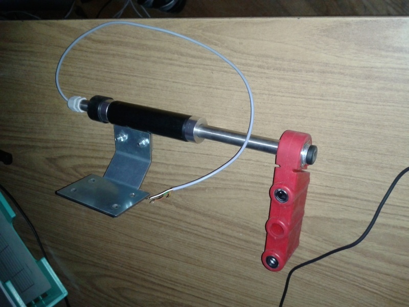

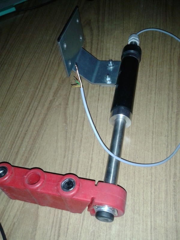

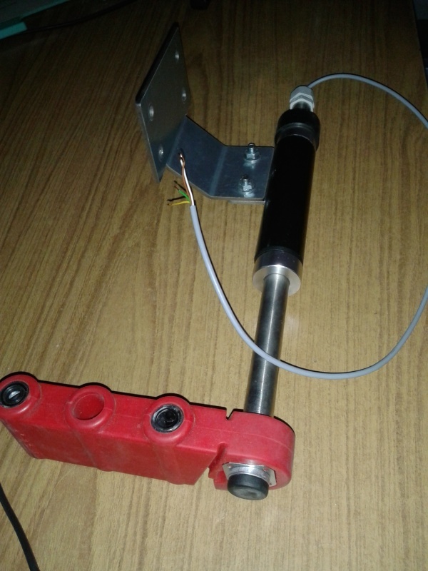

(#) zsoltee0001 hozzászólása Feb 23, 2013 /
Azért ide írok mert a hörmann kapcsolódik legjobban az ipari kapuk kategóriájához.
Adott egy élvédő pár (safety edge) amiről a legminimálisabb információm sincs (melléklet)
Ha valaki fölismeri, találkozott ezzel a szupertitkos nasa által kifejlesztett cuccal, kérem jelezze.
Van benne egy trükkös mechanika ami elforgatja mikor leér a kapu, de igazából a bekötése érdekelne.
4 vezeték: barna, sárga, zöld, fehér.
2 db infrasugár az egyik adó, a másik vevő ugyanez a másikon fordítva, már amennyire ki tudom logikázni.
Előre is köszi....
