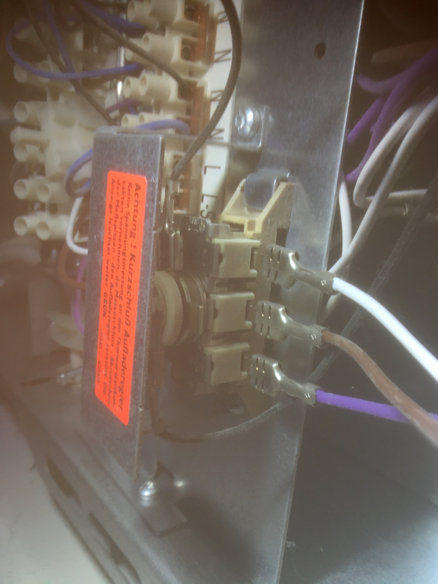

(#) vakrepulo hozzászólása Okt 9, 2021 /

(#) lelkes amatőr válasza vakrepulo hozzászólására (») Okt 9, 2021 /
Feltehetően az erősáramú kapcsoló egység van beragadva, azért megy a feszültség közvetlen a fűtésre független a termosztáttól.

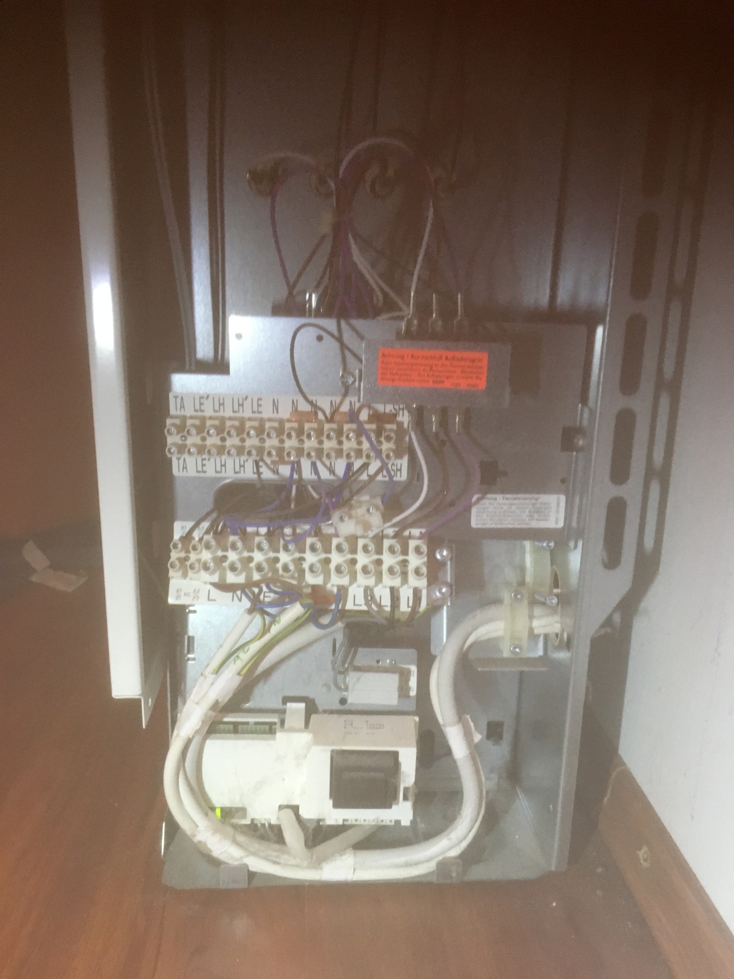

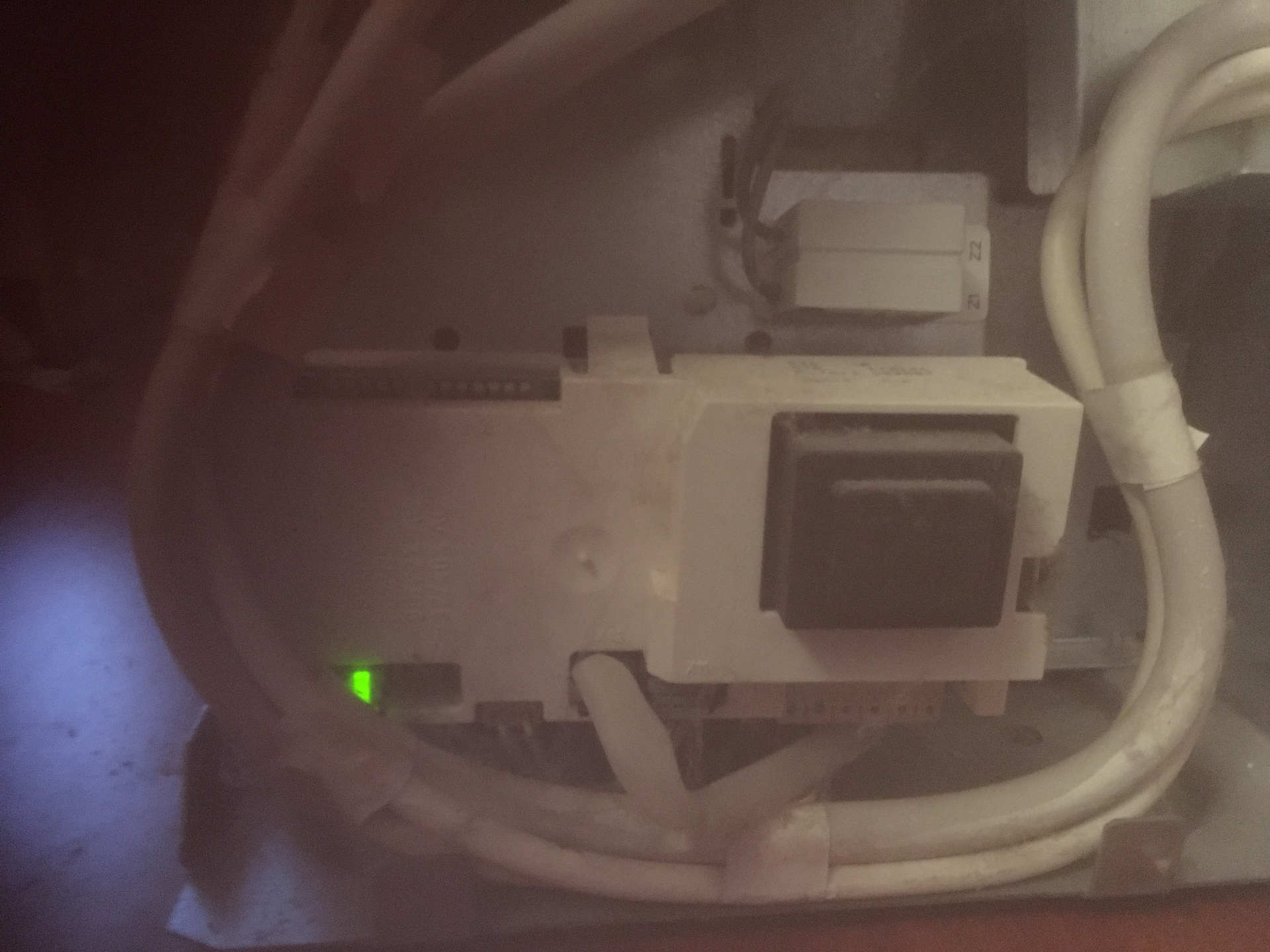

Nem ismerem a konkrét tipust, így látatlanban nem tudom biztosan, hogy mechanikai beragadás vagy összeégés miatt vezet át. Esetleg tudsz valami képet csinálni?
(#) vakrepulo válasza lelkes amatőr hozzászólására (») Okt 9, 2021 /
nem mindennap járok a kályha mellett, de majd ha arra járok csinálok képet, köszönöm az eddigieket is
(#) vakrepulo hozzászólása Okt 16, 2021 /
Melyik lenne az? A nagyobb feher? Vagy a felette kis szurke? Esetleg a barna?
Vagy ez?

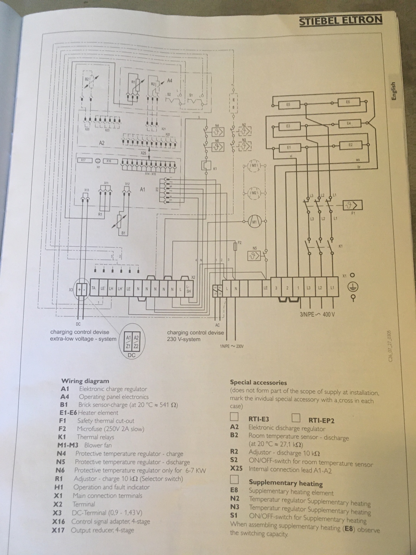

Rajz (az elobbi hozaszolasban levo kep val szin a tulhevulest megelozendo biztonsagi rele mindjart ott van ahol bejon a futo 3 fazis es ez utan megy tovabb egybol a futoszalakhoz a drot)
