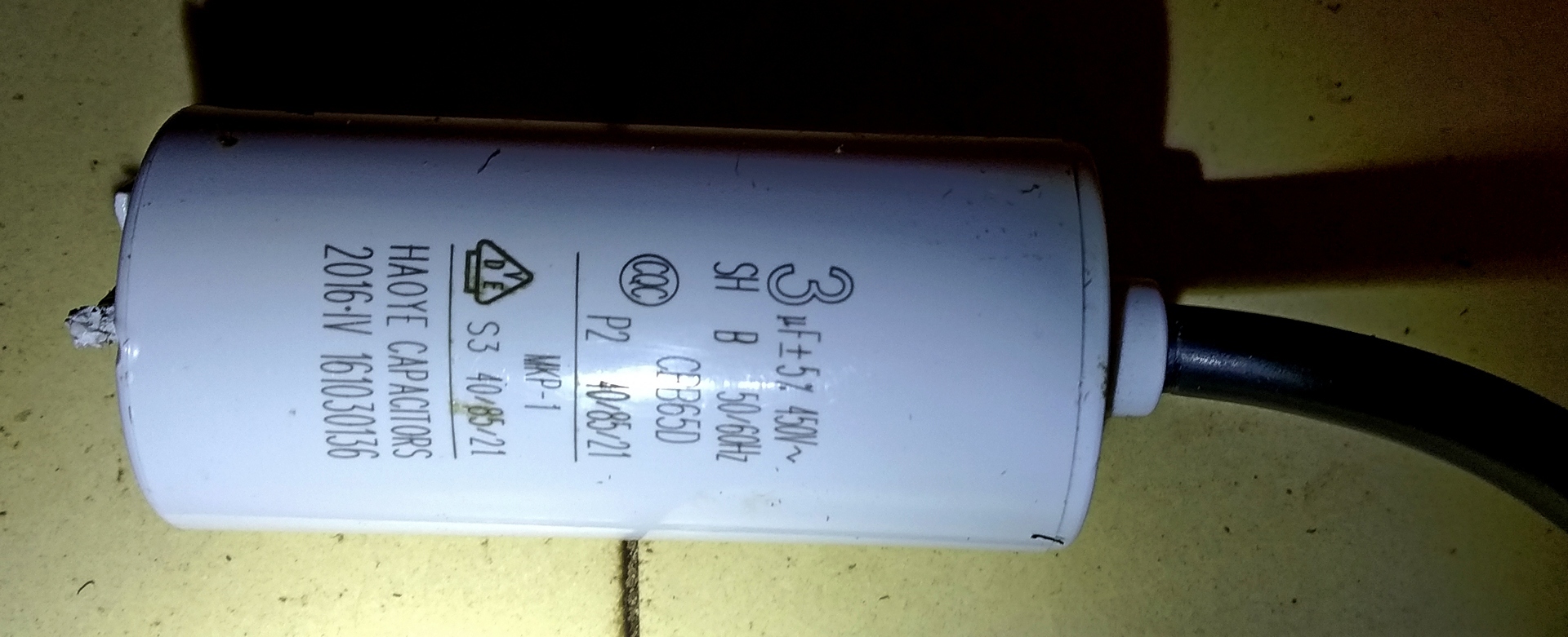

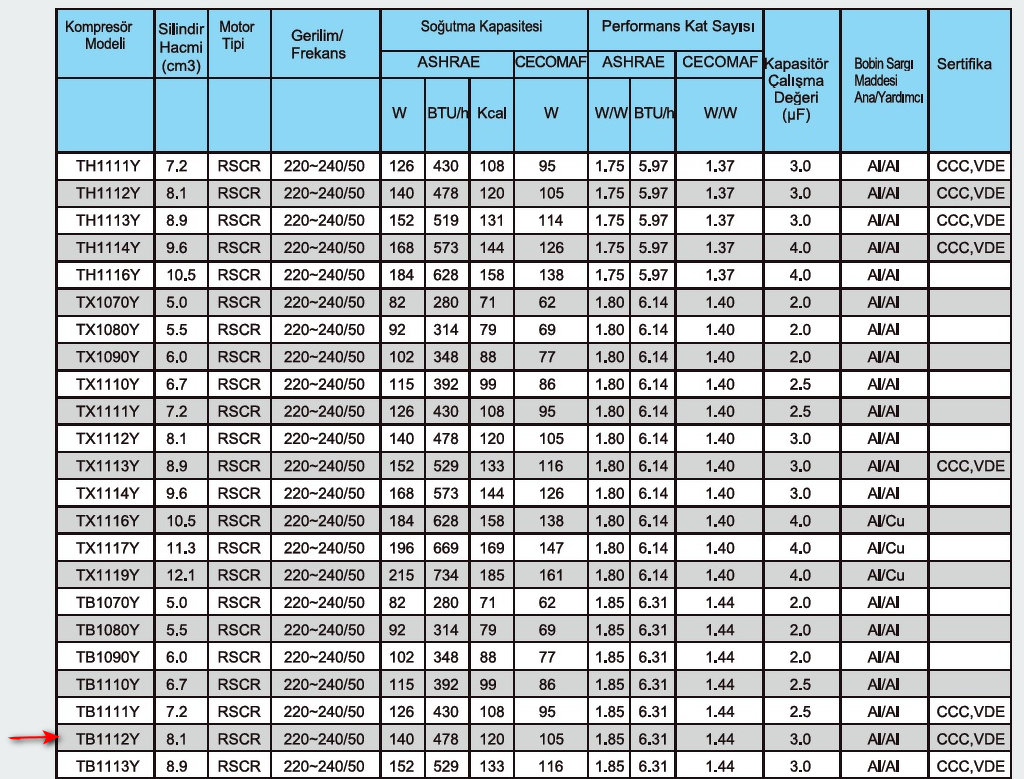

Segítséget szeretnék kérni, nyolcvan éves szüleimnél 7 év probléma mentes működés után megadta magát a hűtő. Több kérdést is szeretnék majd feltenni, mert most már érdekelne. A lényeg, hogy a motor megy, itt a fórumon elolvastam 2017-től mostanig amit lehet, illetve youtube több hűtőgépszerelős videóját megnéztem, mert előtte majdnem nulla tapasztalatom volt. Alkatrész ki és nagykereskedés, ami egyben Beko szakszerviz is, nem tud segíteni alkatrészben. ---- A készülék egy Beko márkájú alul fagyasztós, felül hűtős típus. Beko CSA29032 Product number:7506620033 A kompresszor típusa: JIAXIPERA TB1112Y Vonalkód: TB1112yR101702406 (R600a gáz) C, S, R (M) a szokásos három pontos terminál, felül a közös, bal oldal az indító, jobb oldalon az üzemi csatlakozás. Itt az R helyett a M jelölést (Main) használják. ------------------- Indító relé minden adata: JX TY-QZ-108-02 160920 J16 JX 05 B43-105 QJ Ez egy minden egyben Klixon és PTC együtt. -------- Indító kondenzátor, 60x30cm fehér, vezetékes, végén sarú 3MF +- 5% 450V~ SHB 50-60Hz CBB65D 40/85/21 MKP-1 S3 40/85/21 HAOYE márka 161030136 ---------- Szükségem lenne hozzá való gyári indító relére és indító kondenzátorra, vagy az ezeket megbízhatóan helyettesítő termékre, ami 100% biztonságos, mert ugye idős szülőknek lesz. ---- Amit szerény képességeim alapján sikerült, sarus vezeték, konnektor, csavarhúzó rövid teszt, hogy a kompresszor működik e egyáltalán. Igen működik, előtte kimértem az ellenállásokat, néztem zárlatot, majd kétszer 5 percet járattam így. Nincs pénzünk új kompresszorra, relére, indító kondira és vezetékre, mert csak így egyben adták volna, + kiszállási díj, + beszerelés, és gázzal való feltöltés. Nem érné meg a szülőknek. Na meg ha tudtak volna külön adni hozzá alkatrészt már menne. ---- Egyenlőre ennyi, nem mertem több adatot feltenni, de vannak. Köszönöm szépen a türelmet ![]() Előre is köszönjük a segítséget. Üdv Peltár
Az indítórelé meg van égve ? Ha nincs akkor előfordulhat hogy elég csak a kondit cserélni , azt viszont bármelyik kisgépszervízben szivattyú kereskedésben kapsz . 450v 3mikrofarad értéket vegyél (a név-márka nem számít)

Első körben mivel szülőké, és nem vagyok profi mint te, rögtön cseréltem volna, biztos ami biztos alapon, meg hát nyár van. Az általam régóta ismert és kedvelt Orczy áruház és egyben Beko szerviz nem tud alkatrészt adni, se relét se indító kondit, se egyben az egészet vezetékezve. Van az oldalukon vagy 30-40 fajta relé a Bekohoz, de sokhoz csak a cikkszám van írva, az hogy mihez jó, vagy fénykép, az sokhoz nincs. Ezért leveleztem velük, elméletileg ők meg a magyar márkakereskedéssel, vagy az Európai Bekoval, vagy senkivel, mert sok utánajárás, de az is lehet mivel elérhette a 10 évet nincs hozzá eredeti, a vele kompatibilis meg keresést igényel, sok idő vagy mivel Romániában gyártották, de Ukránul van az adatlap nyelvezet, elhajtottak. Csak találgatok ez ügyben. Magyarországi vétel Solymári Auchan áruház, kb 7 éves, elméletileg vásárlástól számítva 10 év az alkatrész biztosítása, de hát nem minden van így mint azt tudjuk. ---- Az indítórelét ezt a fehéret, ami egyben van szerelve, az internet alapján kimértem, de mivel szakadást mutatott, S és C pontján mérve, szétszedtem. Ha kaptam volna rögtön új alkatrészeket, akkor is szétszedem, mert érdekel, ha már foglalkozni kell vele. Nos ebben van az említett kis ptc korong ez a két érintkező között gazdagon lötyögött, A PTC típusa A556 1626 az ellenállása elsőre 10 Ohm másodjára beállt 16,3 Ohm-ra. ez elméletileg jó is lehet. de ebben van egy kis trafó, hozzáforrasztva egy 3 lábú valamilyen Fet. A trafó lábain 5 Ohm ellenállást mértem, nincs szakadás, viszont a fet PTC felőli lába nem enged át semmit sem, ami vagy normális vagy nem. Tehát én indító relét azt biztos szeretnék másikat, ahogy mint írtad, kondi akármi is jó ami 450V és 3 mikrofarad, nekem a relé a problémás. A relénél, a forrasztásoknál a trafó és fet lábainál kissé világos barna elszíneződés van, de ez lehet a forrasztó gyanta is akár, ami megolvadt. Nem vészes. ---------- Egyszerűen nem értem miért kell ennyi fajta relé, hogy a Beko 33 saját gyári reléje közül egy sem lenne jó ehhez a JIAXIPERA TB1112Y kompresszorhoz. Ha tudsz mondani olyan típusokat, ami ezzel kompatibilis, vagy gyári, esetleg megbízható boltot is azt nagyon megköszönném. Egy fixpart.hu oldalt találtam még, de ott az indító reléhez, ami hűtőhöz van, azt írják, hogy fénycső indító, hát ha azt sem tudják milyen termék, mihez van az problémás számomra. Elnézést ha sok voltam, de tényleg érdekel, (ha már mechanikai műszerész is vagyok) hogy konkrétan ez a Beko CSA29032 fagyasztós hűtő miből áll és hogyan kéne működjön. A 80% választ már kikerestem, megvan, de az alkatrészek tömkelegét mint kompresszor, egyben indító relé, indító kondi, ezek kombinációja mi mihez jó, mivel kombinálható az nekem magas. Na meg a cél hogy a szülők hűtője minél előbb menjen, lehetőleg 20e forintnál megálljon a költség. Oké azt gondolom neked már a könyöködön jön ki. Ha az esetleg segítség számodra hogy milyen relé jó hozzá ezt az adatlapot találtam, de csak törökül a gyártó prospektusa. Köszi!

Rendes elektronika, védelem, kötelező, mert üzemszerűen rendesen használnák az idős szülők. Magamnak mit barkácsolok az egy dolog, mindenki másnak csak biztonságosat. Mivel nem építeni szeretnék, (nem is menne így fejből), nekem az lett volna a leggyorsabb ha beszaladok a boltba megveszem az indító relét, indító kondit, meg ha muszáj a hőszabályzó kapcsolót. Ez egy nap alatt megvan oda vissza a bolt és a berakás. A baj az hogy a gyári eredeti indító és kondi nem kapható a szakszerviz és alkatrészboltban. A hűtő kompresszora meg elektronikájával nem indul. Valószínű hogy az indító relében lévő PTC korong (A556 1626 TDK 16 Ohm ) erős lötyögése, nem érintkezése lehet a hiba, mert elégve nincs, az Ohmikus értékei pedig a gyári értéken vannak. + lehet indító kondi is mellé. Az indító relékből van amit kulturáltan szét lehet szedni, ez nem az. Magamnak akár meg is barkácsolnám, de szülőknek, másnak nem. Oda csak új alkatrész. Na meg nyáron ugye a gyorsaság számít mert a kaja megromlik. Télen nem lenne gond, de most megy ezerrel az alkatrész keresés. |
