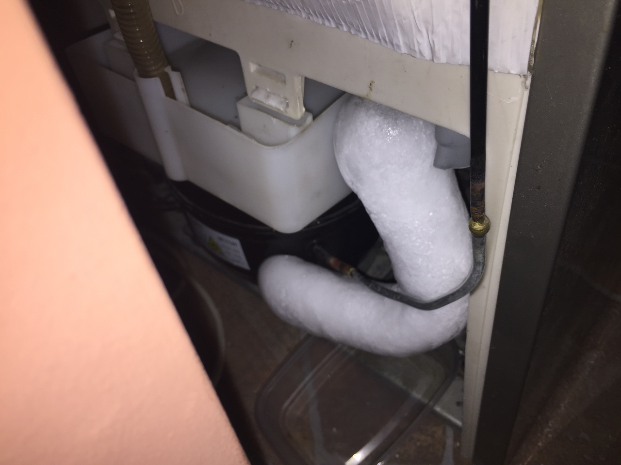

Erre a problémára van valami megoldás? Ha a hőfokszabalyzót a legkisebbre állítom,akkor is lefagy a cső csak nem ennyire. A kompersszor is le és bekapcsol,viszont ha feljebb tekerem,akkor folyamatosan megy és ilyen dúrván lefagy.Maga a kompresszor egyáltalán nem meleg. Túl lett töltve talán?
Túl van töltve.

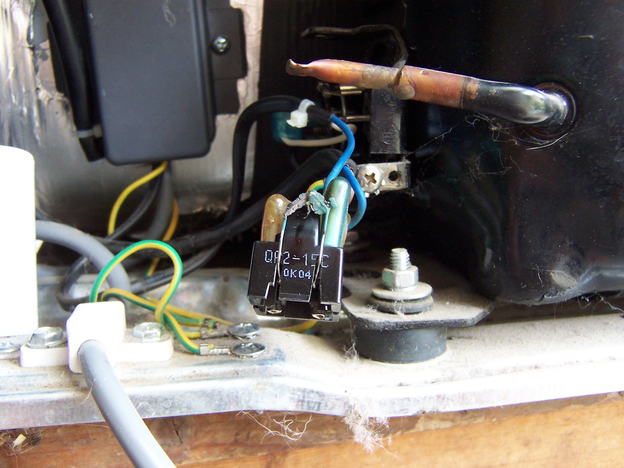

Hali! Van egy kis fagyasztószekrényem, ami egyik pillanatról a másikra megállt. A motor/kompresszor eléggé meleg volt. Ha ármot adok neki, a motorból halk zúgás hallatszik pár másodpercig, mintha nem tudna elindulni, aztán abba hagyja. A képen látható csatlakozó van a motorra rá dugva, és ezt a kis alkatrészt láttam ekégve. A 3µF os kondival van párhuzamosan kötve. Ez lehet a probléma? Milyen alkatrész lehet ez?
Az a kis alkatrész egy ptc indítórelé , a kompresszor tipusszámát és a láda tipusát írd fel ezekkel az adatokkal sétálj egy egy hűtőalkatrész üzletbe , vegyél újat és cseréld ki .

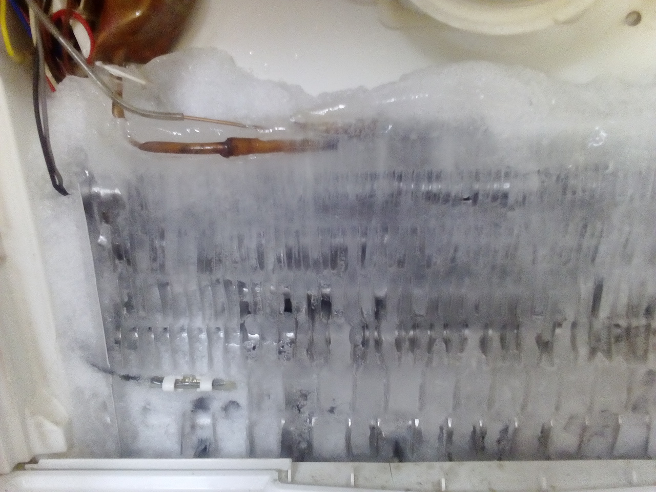

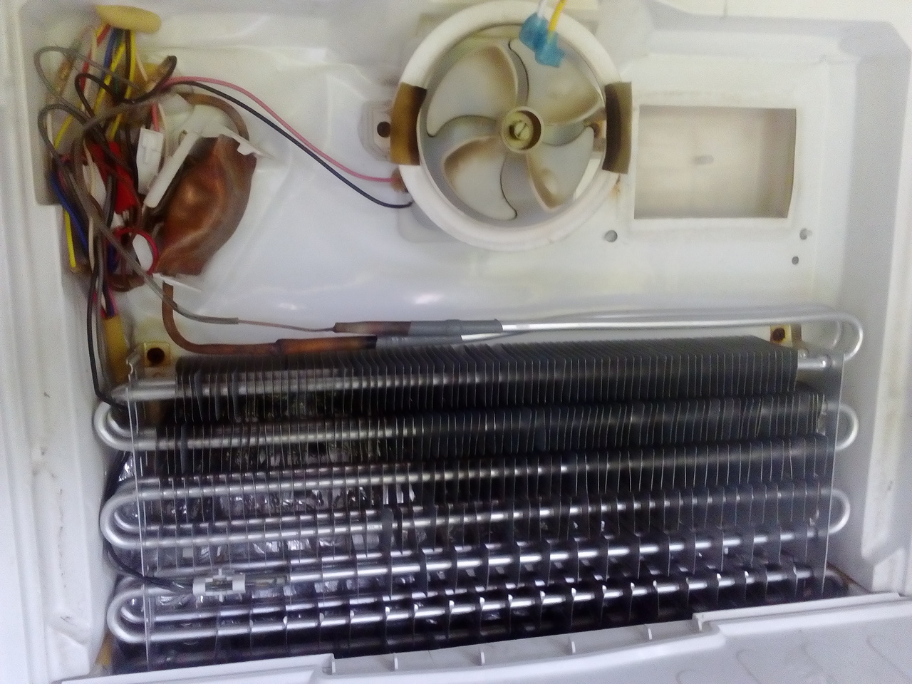

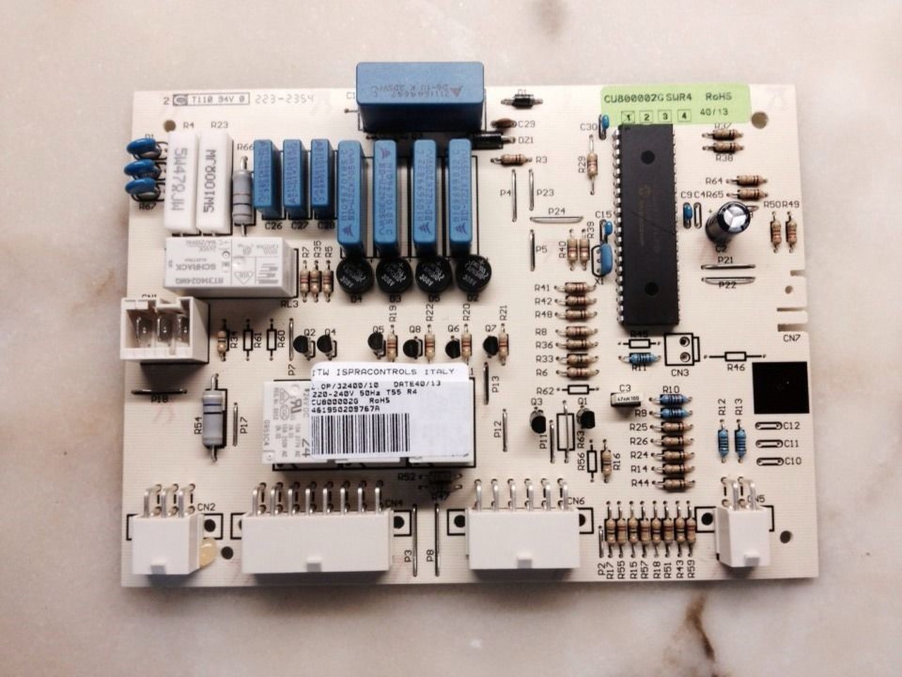

10 éves Whirlpool S20B RWW22-A/G side-by-side hűtőgépem egy éve nem olvaszt le, jég keletkezik a hűtő radiátoron és eldugítja a levegő keringetést. Több "orvos" is látta: a fűtőszál jó. Az első szerelő nem kis pénzért kicserélte a fagyasztó és a hűtőtér közötti légzsilip szabályozót, mondván az az oka a hibának. Mint kiderült, nem az volt. A másik orvos a fagyasztó térben lévő relét (legalábbis olyasmi, rá van pattintva egy hűtőcsőre) cserélte ki, de a hűtő ettől sem javult meg. Egy harmadik szerelő egy kisebb hűtő árán a vezérlő panel kicserlését szorgalmazta, de ezt már nem vállaltam. Viszont hosszas kutakodás után az e-bayen találtam egy ehhez a hűtőhöz (vezérlő panelhez) ajánlott javító kittet, amely 9 kondenzátort tartalmaz (http://www.ebay.co.uk/itm/WHIRLPOOL-HOTPOINT-SMEG-US-STYLE-FRIDGE-FREEZER-REAR-BOARD-PCB-REPAIR-KIT-/121304849320?hash=item1c3e551ba8:g:vrgAAOSw-vlVokVm). Ez alapján egy hozzáértő szakemberrel kicseréltettem a szóban forgó kondikat az alaplapban, nem is volt drága, minden oké, csak sajnos a leolvasztás továbbra sem műxik. KEDVES HOZZÉRTŐ SZAKEMBEREK!!! VALAKI TUDNA TANÁCSOT ADNI??? Örökre havonta le kell olvasszam? Megoldás lenne-e (legalább ideiglenesen) a fűtőszálat kívülről megtáplálni 220-al egy időkapcsolón keresztül? Mennyi időt kellene naponta működjön hogy ne fűtsön feleslegesen, de leolvassza a keletkező jeget? HELP!!!
A fütőszálat egy leolvasztó órának nevezett (elektronikus vagy mechanikus órának kéne vezérelni )egy soros hőbimetálon keresztül. Ezt a kört kéne megvizsgálni.
Sajnos ebben semmiféle óra nincs, hacsak nem az alaplapba integrálták... Küldöm a képeket, hátha mond valamit. Az a soros hőbimetál lehet az a fagyasztó térben, amit relének néztem?
szokott lenni egy kapcsolásirajz a készülék hátán kövesd végig.
