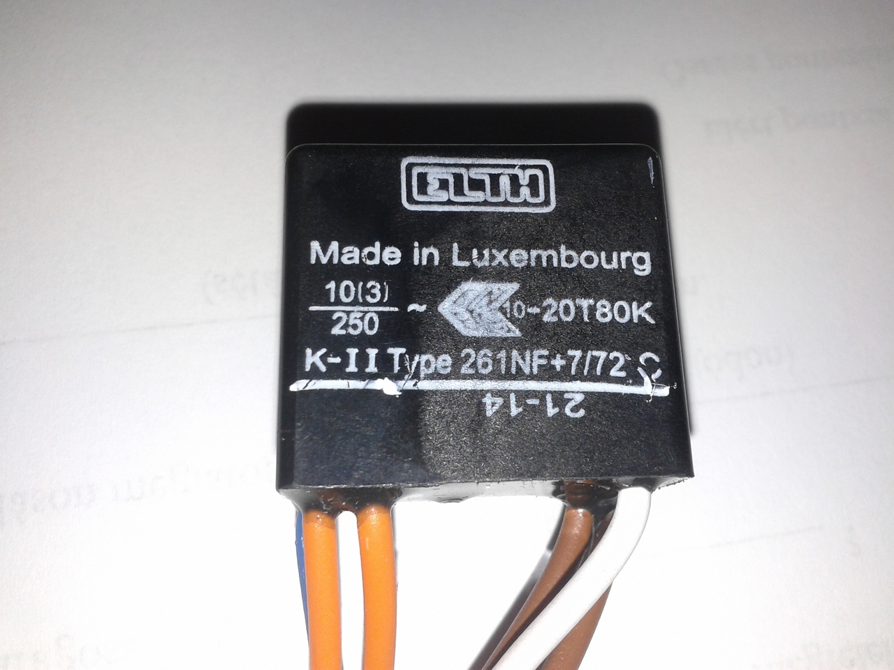

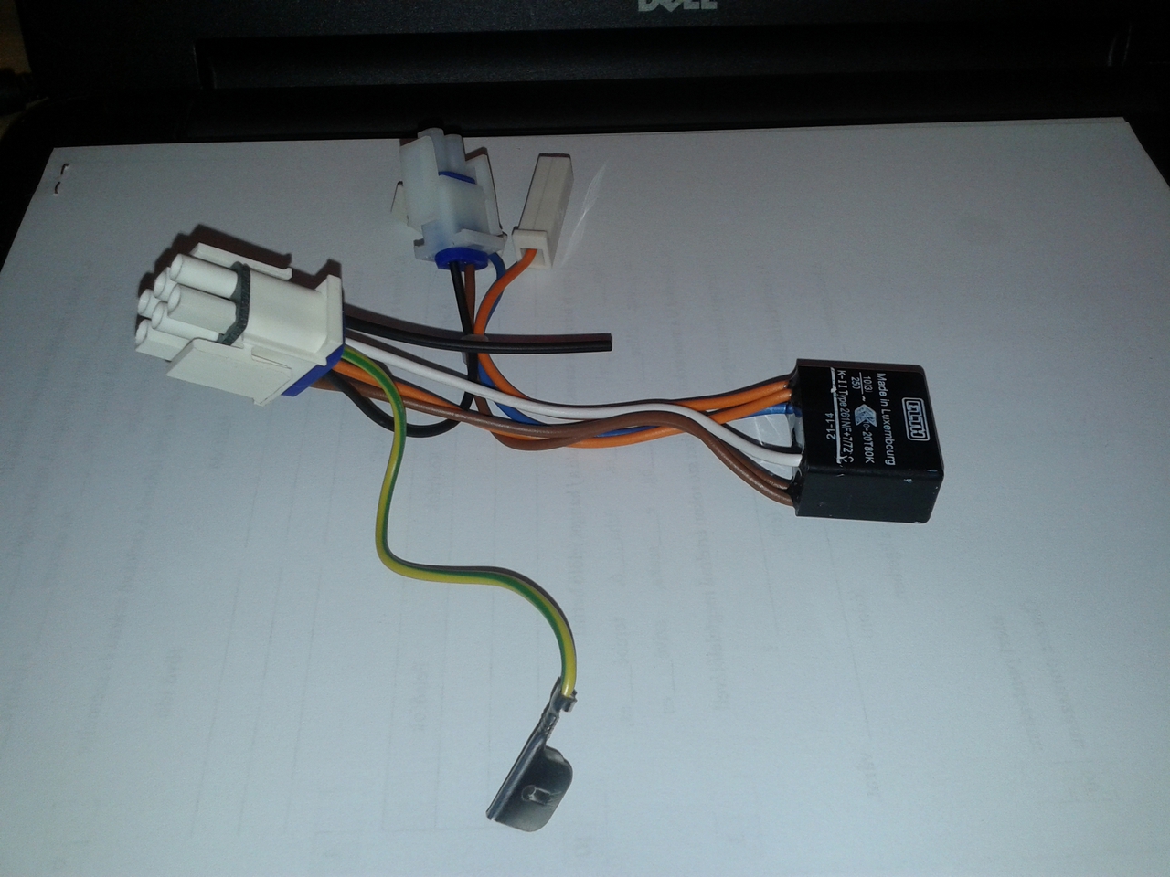

Ilyen fűtőszál van a fagyasztó körül, mint a képen. Nincs rajta semmilyen szerkezet, körbe tapogattam. Teljesen sima, mint a képen. A hűtő csőre van rápattintva egy kb. 3*3*3 cm-es kocka szerű valami, amit én relének néztem, ezt is kicserélte az egyik szerelő, de nem hatotta meg a gépet.

(#) kaqkk válasza wenton hozzászólására (») Jún 6, 2016 /
„A hűtő csőre van rápattintva egy kb. 3*3*3 cm-es kocka szerű valami, amit én relének néztem, ezt is kicserélte az egyik szerelő, de nem hatotta meg a gépet.”
én erre gondoltam , kimérheted a biztonság kedvéért
Csinálj egy képet légyszíves arról a kockáról

Küldöm a képeket. Ez az "új", amit kicseréltem a régire.
(#) wenton hozzászólása Jún 6, 2016 /
A kocka a hűtő belsőn nagyon takarva látszik, a ventillátor motorja alatt a belső hűtő csőre van rápattintva.
"Ő" az akiről beszélünk , nincs ismerősöd akinek van multimétere és tud vele mérni ?

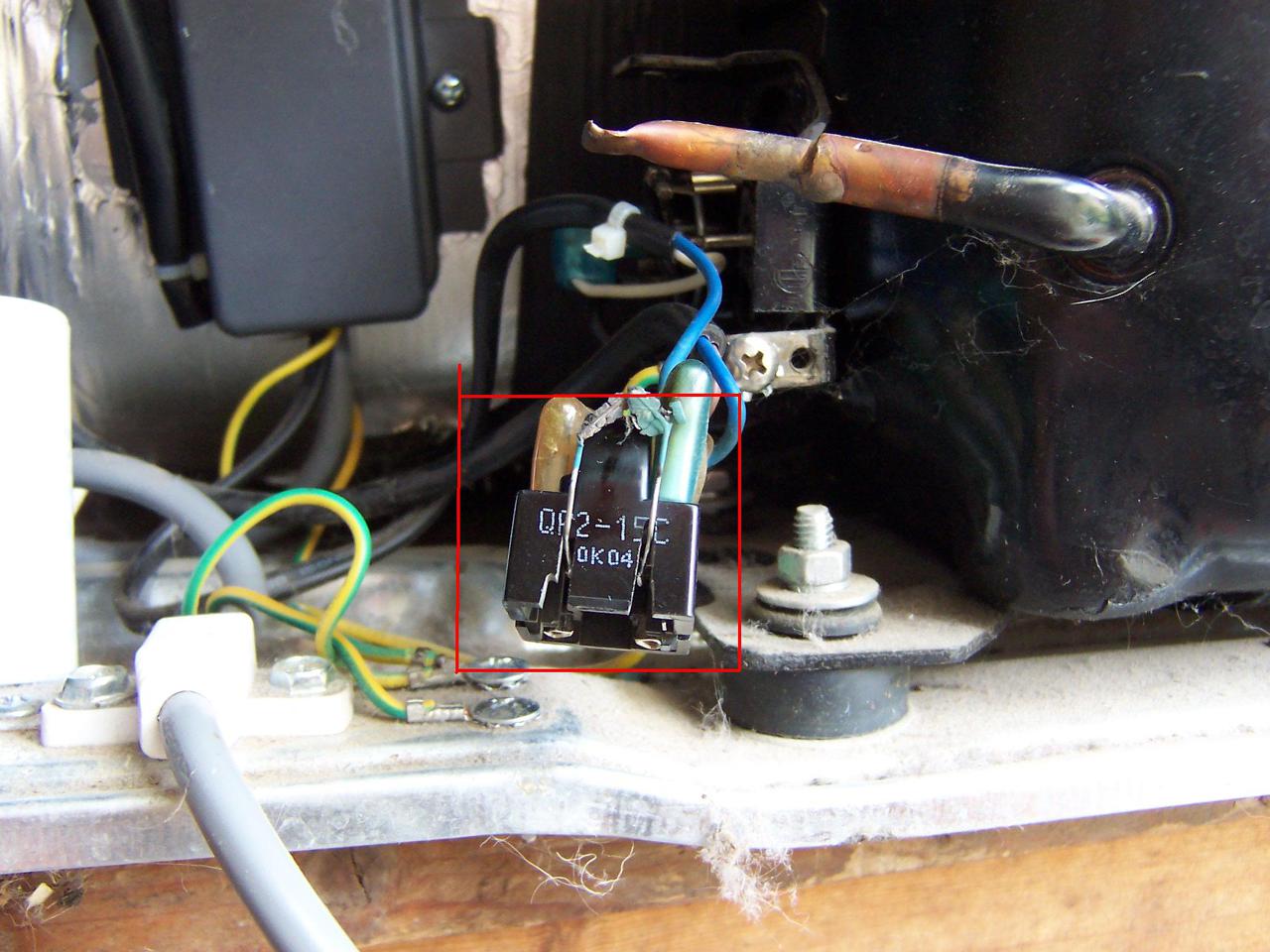

(#) mraulajos válasza kaqkk hozzászólására (») Jún 12, 2016 /
Megtettem, amit javasoltál.
„Az a kis alkatrész egy ptc indítórelé , a kompresszor tipusszámát és a láda tipusát írd fel ezekkel az adatokkal sétálj egy egy hűtőalkatrész üzletbe , vegyél újat és cseréld ki .”
Sajnos minden szaküzletben össze dugták a fejüket a hozzáértők, és azt mondták beszerezhetetlen. Kérnék segítséget, tudna e valaki beszerzési forrást. Képek mellékelve.
(#) kaqkk válasza mraulajos hozzászólására (») Jún 12, 2016 /
Helyettesítőt sem tudtak javasolni ?
