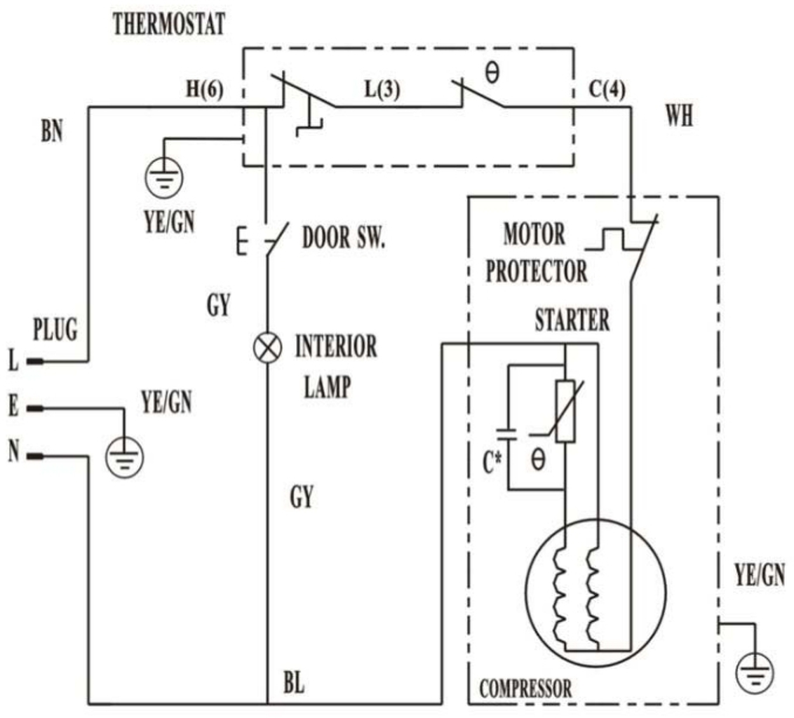

Nem tudtak helyette semmit. Ezért kérnék hozzáértő embertől segítséget. Hol tudnék ehhez a kompresszorhoz ilyen kapcsoló relét szerezni.?

Mielőtt felhördül valaki, felejtsük a kapcsolót is, meg a relét is, ez egy PTC eszköz, bár relé funkcióban használják.
soos.hu>webáruház>termékkeresőbe: ICG (vagy 2001618 cikkszám)

http://www.partmaster.co.uk/images/mediator/241/service%20manual%20(hrfz-307aas%20bk0xl0e9200).pdf
Ezen az oldalon a 4. lapon találod a SU60CY kompresszort, mint beépített egységet, a 10. oldalon egy kapcsolási rajzot.
Ebből az általam javasolt "relé" alkalmas a starter feliratú alkatrész helyettesítésére.
Üdv: StMiklos

(#) elactrofan válasza StMiklos hozzászólására (») Jún 14, 2016 /
Link amit beküldtél tényleg nem jó. Ha megnézed a zárójelnél megszünik a link csak a fele működik. Lehet nem a te hibád ilyen az oldal strukturája.
Kapcsirajz a 7. oldalon van.

(#) StMiklos válasza mraulajos hozzászólására (») Jún 14, 2016 /
Szevasz!
Nálam működik a link, de az egészet másolom be, hogy az alápontozás féle miért van ott, azt nem tudom.
A hűtőszekrény az általad említett kompresszort tartalmazza.
A gép kapcs. rajza itt látható.
