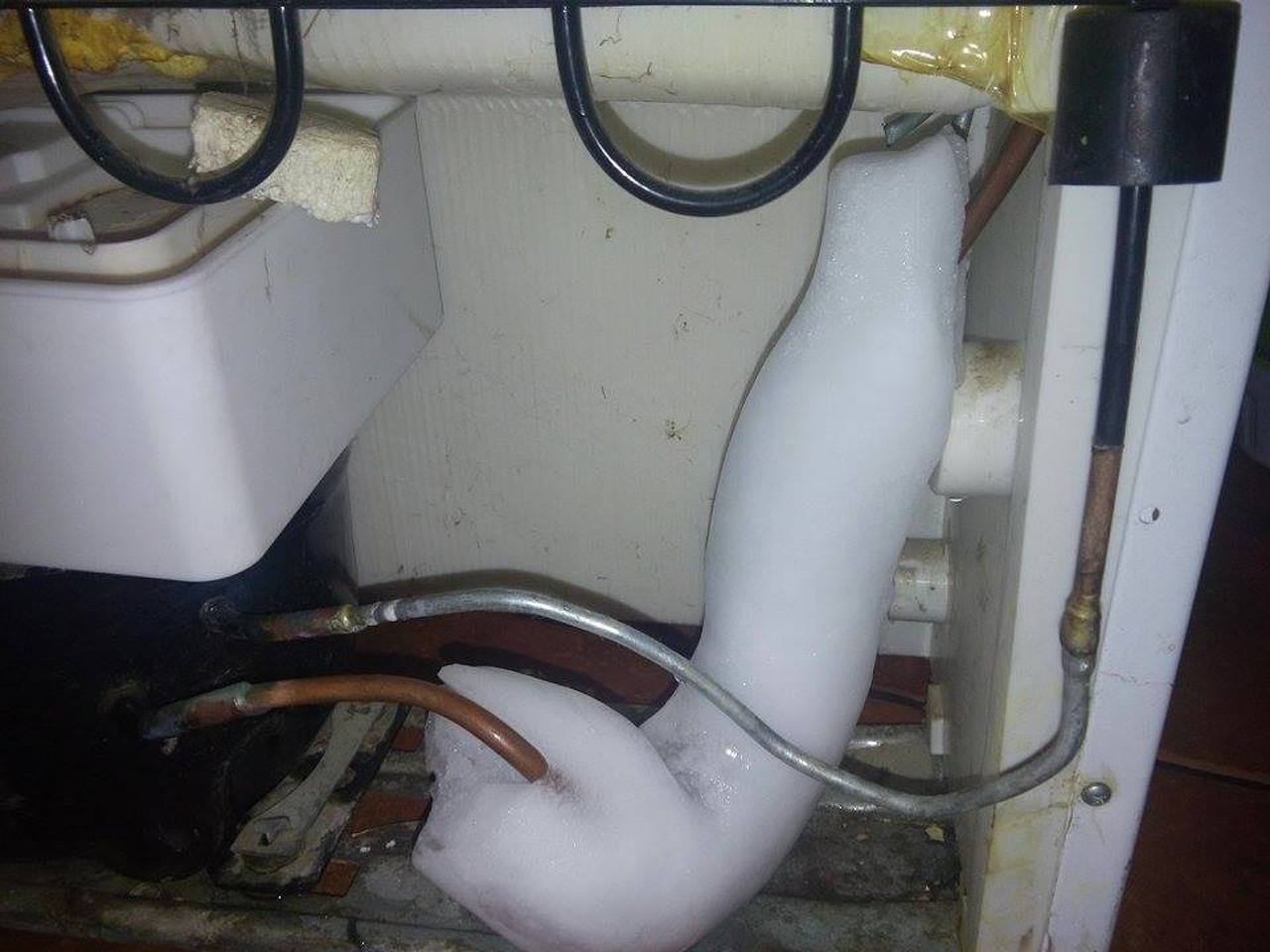

(#) oimuka hozzászólása Júl 17, 2016 /
Nemrég vásároltunk egy használt Arctic márkájú kombinált hűtőszekrényt egy szerelőtől (garanciával persze) és nemrég azt vettük észre, hogy hátul az egyik rézcső nagyon jegesedik. Kétlem, hogy normális lenne. Mit lehet ezzel csinálni? Szigeteljem le a csövet vagy hívjam fel, akitől vásároltam?
(#) ezermester1 válasza oimuka hozzászólására (») Júl 17, 2016 /
Túl van töltve.Ha van rajta töltőszelep egy manométer műszerrel be lehet állítani.Ha nem akarsz vesződni vele szigeteld le.
