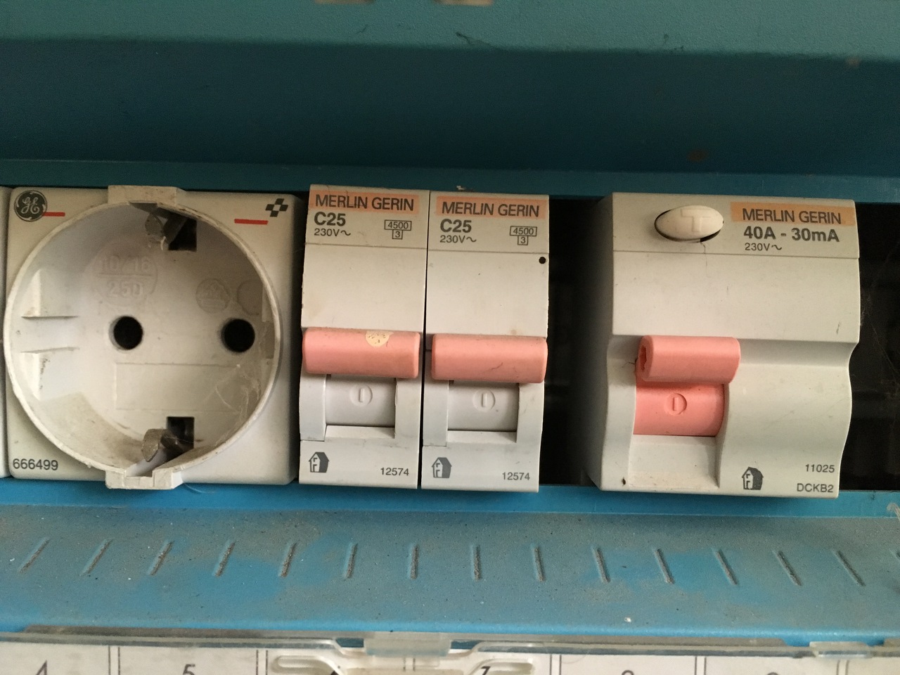

(#) jacksly válasza Joe_001 hozzászólására (») Aug 12, 2016 /
Nemtom, hogy ez fí relé-e, de azt vágja le, ami a képen a jobb oldalon van.
Ha Ohm mérőnél digitális multimétert értesz, akkor olyanom van, igen. Az tud ellenállást is mérni.
Köszi, üdv.: jacksly

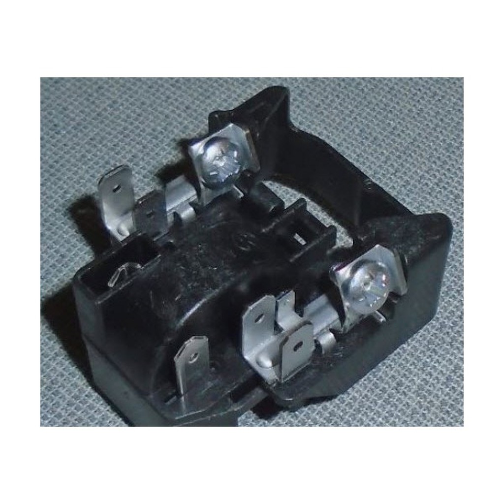

Adott egy Beko 1 kompresszoros kombinált hűtő!
Sajnos 2 napja ki be kapcsolgat!
Elindul a hűtő, kb 2-3 mp múlva kattan az indító relé és a hűtő lekapcsol!
8EA19E61 a relé típusa!
Lehet, hogy csak a relészarakszik, vagy a kompresszor miatt old le?
Köszönöm a segítséget!
(#) beers válasza beers hozzászólására (») Aug 14, 2016 /
Elvileg ilyen a indító reléje!Relé
Szeretném kipróbálni, hogy nélküle indul e a szerkezet!
Bekötésés sajnos nem tudom!
Hova kellene adni a direkt 230V-ot?

(#) kaqkk válasza beers hozzászólására (») Aug 14, 2016 /
Rakd össze ahogy volt , várd meg amíg teljesen kihűl a relé és a kompresszor is majd kapcsold be , ha elindul szerencséd van (csak túlmelegedett) ha nem indul akkor cserélni kell a "relét"
(#) beers válasza kaqkk hozzászólására (») Aug 14, 2016 /
Köszönöm, összerakom és meglátjuk mi lesz!
