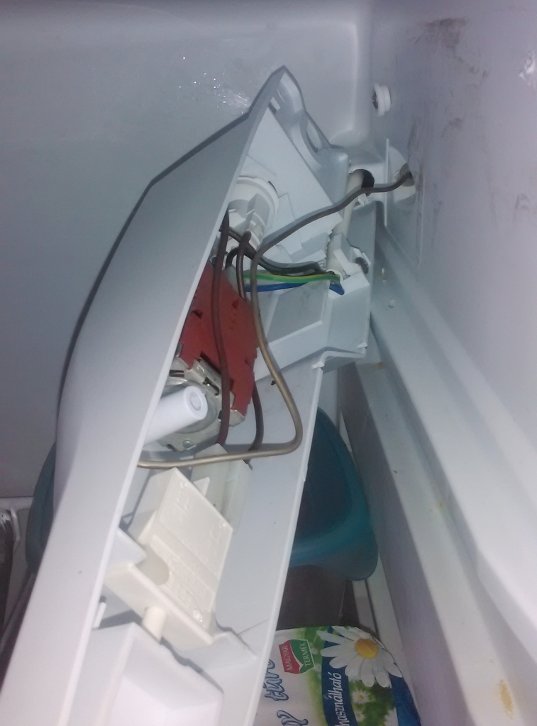

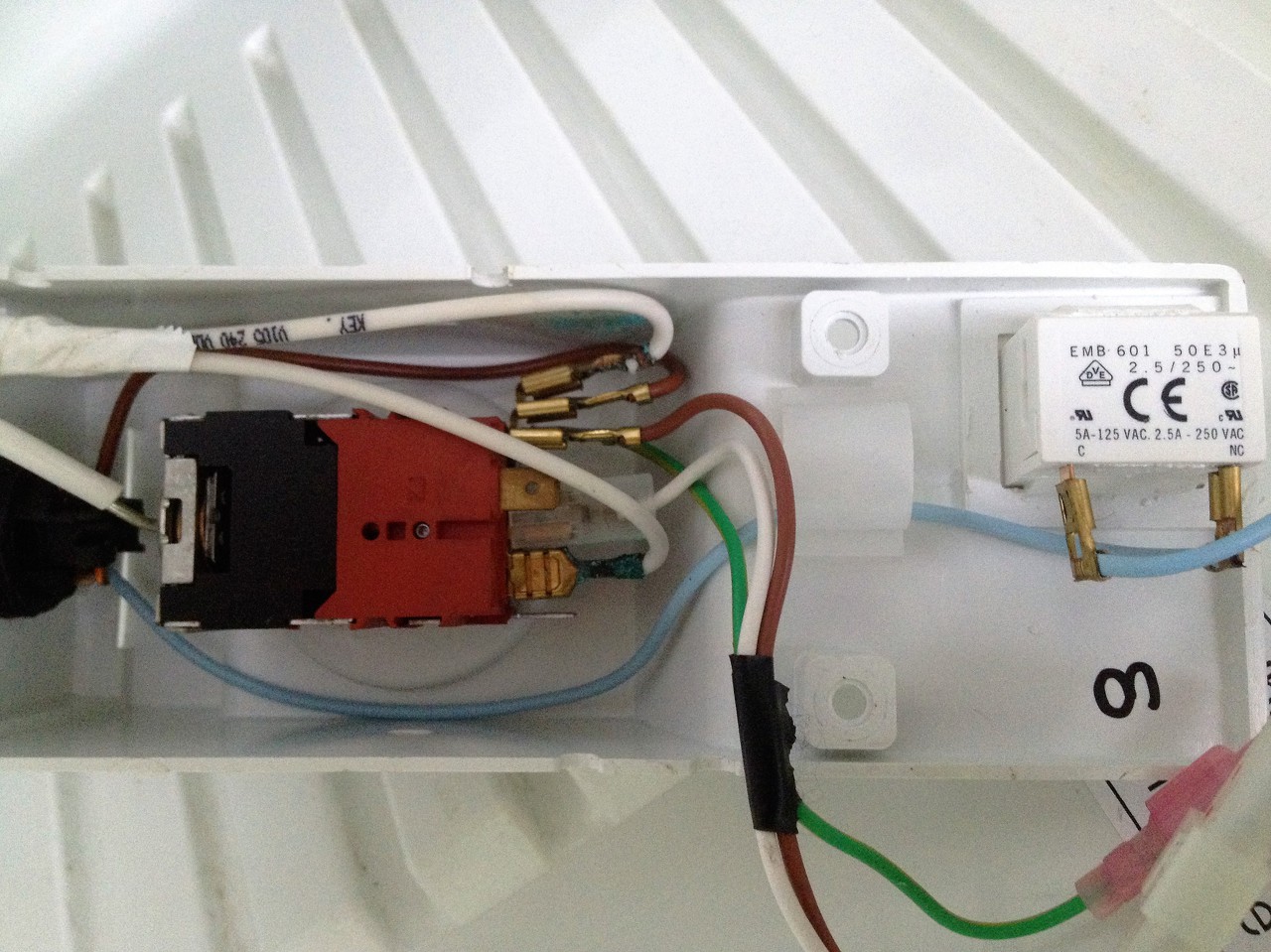

(#) kaqkk válasza vityaz hozzászólására (») Szept 14, 2016 /
A hőfokszabályzóról csinálj egy képet és tedd fel ide , akkor könnyebb lesz segíteni.

(#) vityaz válasza kaqkk hozzászólására (») Szept 15, 2016 /
Köszi a választ.
Készitettem képet.
Látsz rajta valami gyanúsat? Azon kivül, hogy az izzó kiégett.
(#) kaqkk válasza vityaz hozzászólására (») Szept 15, 2016 /
A kapcsolón van két csúszósaru azokat húzd le és told össze majd dugd be a dugót a konnektorba ha kigyullad az izzó akkor a kapcsoló a bűnös azt kell cserélni , ha nem kezd világítani akkor már csak az izzófoglalat lehet rossz .

(#) vityaz válasza kaqkk hozzászólására (») Szept 16, 2016 /
Köszi a választ. Kicsit félresiklottunk.
Az izzót tudom, hogy rossz, kiégett, azt nem kell diagnosztizálni.
A problémám az, hogy nem megy a hűtőm. Lsd első hozzászólás.
(#) kaqkk válasza vityaz hozzászólására (») Szept 16, 2016 /
Bocs annyi volt a kérdés hogy már nem tudtam ki mit kérdez , neked a hőfokszabályzóról kell lehúznod a sarukat összekötni és úgy bedugni a gépet ha indul akkor hőfokszab csere
(#) vityaz válasza kaqkk hozzászólására (») Szept 18, 2016 /
Köszi a tippet!
Így el is indult. Akkor hőfokszabályzó csere.
Mi döglik meg benne?
Ezeket amúgy lehet javítani is kis forrasztással, ezzel-azzal, vagy csak a csere segít.
(#) kaqkk válasza vityaz hozzászólására (») Szept 18, 2016 /
Csak a csere segít .
