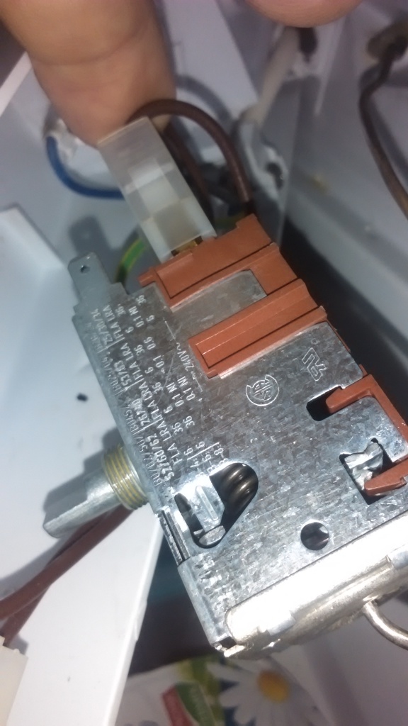

(#) Mc Elek válasza StMiklos hozzászólására (») Szept 30, 2016 /
Köszönöm a segítséget !
Hétfőn tudom megnézni, majd írok, képelek, milyen értékek vannak rajta. Az oldalait fényképeztem le, mert ott láttam feliratokat, de azok haszontalanok.
Már a Danfoss katalógusban megtaláltam a jelölés magyarázatot, csak éppen ezeknek nem vagyok a birtokában.

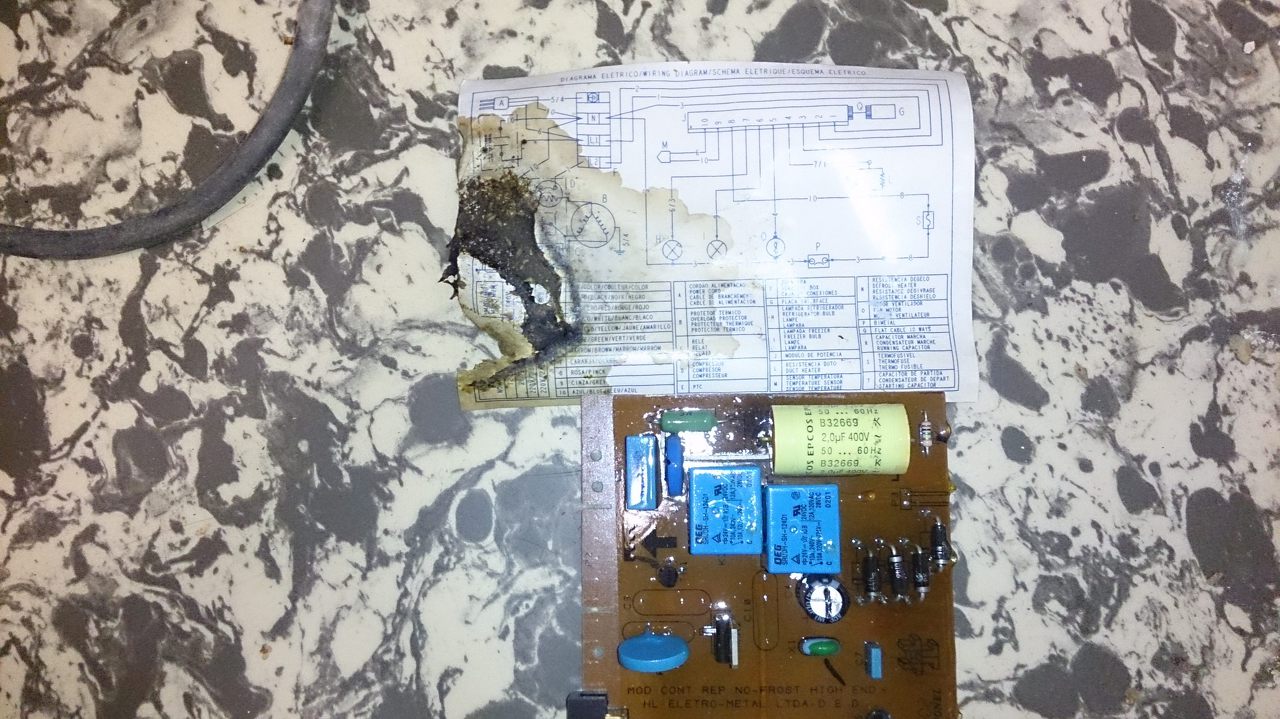

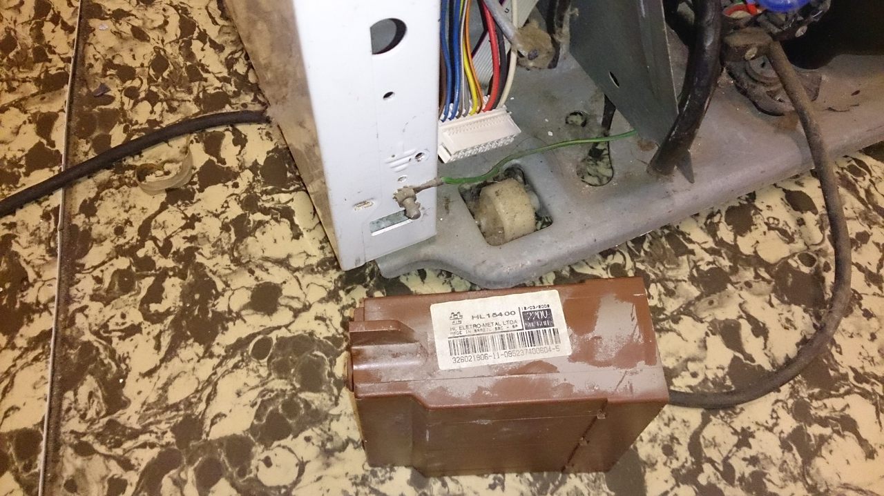

(#) Busz válasza kaqkk hozzászólására (») Okt 2, 2016 /
Közeli szerelőket hívtunk, vagy el kéne vinni a gépet vagy azt mondta hogy ez elektronikás és nem is vállalja.
Így szétszedtem én, meglett az elektronika ( kattogás alapján) . Hátul a kompresszor mellett volt egy fémlap mögött.
Whirlpool ARG774 a gép típusa, az elektronikát meg láthatjátok a képeken.
Nos, előlapi kijelző szerint minden rendben, vészjelző sem jelez. Ajtónyitáskor elkezd kattogni a relé, világítás is villog meg a légkeverő elindul de az is a kattogással szakaszosan. Ajtót becsukva megy a légkeverő pár percig majd megáll az is.
A kompresszort abszolúte nem indítja el.
De elektronika nélkül adtam neki áramot, kompresszor elindult és hűtött is.
Szóval az elektronika halt meg, meg esetleg egy hőszonda mert a vészjelzőnek azért égnie kellene nem?
Mitévő legyek? Jó eséllyel kondicsere és indul a gép?
(#) elektroton válasza Busz hozzászólására (») Okt 2, 2016 /
Azt a 2µF kondit forraszd ki és mérd meg a kapacitását, lehet, hogy meglepően alacsony lesz a kapacitása. Vagy vakon cseréld ki! megfelelő X2 típusúra.
Nekem is hasonló problémám volt Ariston No-frostos hűtővel. Azóta tökéletesen működik.
Ez a 2µF kondi biztosítja az elektronikának a feszültség csökkentést, trafó helyett.
(#) kaqkk válasza Busz hozzászólására (») Okt 2, 2016 /
Az elektronika másik oldalát is jó lenne látni , de a két kondit kicserélheted (a sárga hengeres és balol felső sarokban a kék téglatest alakú)
A hozzászólás módosítva: Okt 2, 2016

(#) Busz válasza elektroton hozzászólására (») Okt 2, 2016 /
Ezeket kutattam ki hozzá laikusként, jók lesznek hozzá szerintetek?
https://hqelektronika.hu/termekek/c-10n-ac275-x2-j-x2-kondenzator-1...-l15mm
https://hqelektronika.hu/termekek/c-2u2-400mkp-kondenzator-2-2uf-40...-rm275
https://hqelektronika.hu/termekek/47035p-x-elko-470uf-35v-85c-10x16-allo
Ha igen akkor megrendelem és majd beszerelem.

(#) elektroton válasza Busz hozzászólására (») Okt 3, 2016 /
Az a 10nF-os kondi nem kell (100nF-os az a kék kocka alakú a sarokban, szerintem csak zavarszűrő).
A 2,2µF-os megfelelő, és szinte biztos ennek cserje megoldja a problémát.
Továbbá ajánlatos a két elkót is kicserélni, a 470µF-ost és a 47µF-ost is.
Az elektolit kondik nem az oldalán hanem a tetején szokott felpúposodni, ami ott látható az a panel védőlakk megfolyása. Ránézésre az itt láthatóak jók ilyen szempontból.
Vészjelző azért nem tud működni, mert a tápellátás, fezültség csökkenés miatt a processzor sem tudja feldolgozni a jelenséget, tehát hibát sem tud jelezni.

(#) Mc Elek válasza StMiklos hozzászólására (») Okt 3, 2016 /
Lefényképeztem a termosztátot. Úgy látom -16.0 és -32.0 az értékek. Sem a belsejében sem kívül nincs rögzítve a kapilláris cső vége.
- Akkor ezt kihúzom belőle, az újat pedig beletolom ameddig megy és kész?
- Ha a csere alkatrész csöve esetleg hosszabb lesz, mit csináljak a maradék hosszal?
(#) StMiklos válasza Mc Elek hozzászólására (») Okt 3, 2016 /
Szevasz!
A jelek értelmezése:
Legmelegebb kikapcsolás (1-es állás) -16C
Leghidegebb kikapcsolás (5-ös 7-es? állás) -32C
Visszakapcsolás mindig +4C (merthogy ekkor már leolvadt a normáltér).
Ezek az értékek a termosztát kapillárcsövének utolsó 6 centijén fognak megjelenni, mint a leghidegebb része a termosztátnak.
Mielőtt kihúzod, nézd meg mettől húzod, mert ugyanennyire kell betolnod, több lehet, de nemigen lesz, kevesebb meg nem jó.
A többletcső úgy maradhat felcsavarva, kicsit azért lehet torzítani, hogy elférjen.
Ilyet értékkel lehet kapni ca. 2000+ÁFA környékén.

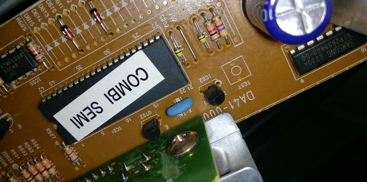

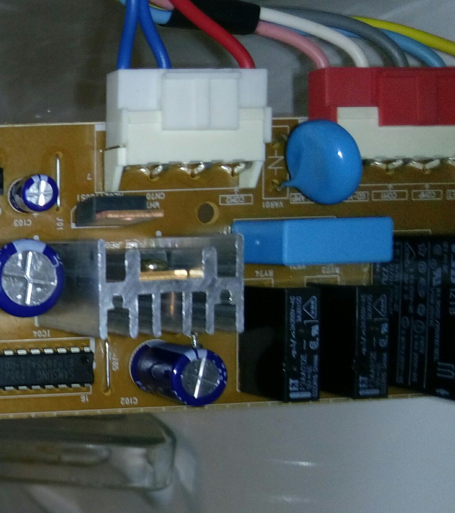

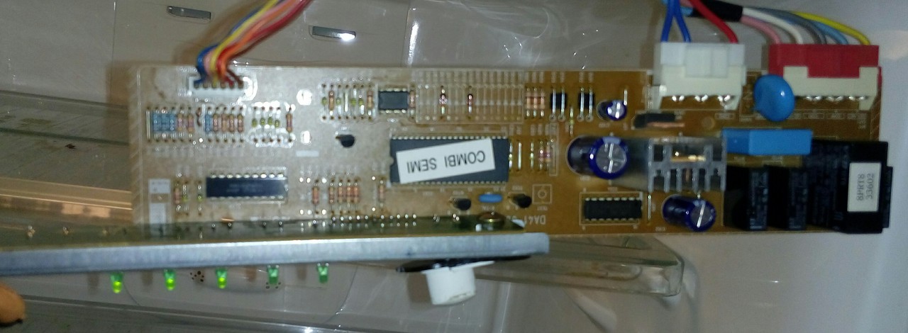

(#) Vasal hozzászólása Okt 6, 2016 /
Üdvözletem segítséget szeretnék kérni elromlott samsung cooltech dynamic hűtőgéphez. A hiba a következő a hűtő random módon ki be kapcsol illetve van hogy nem indul a kompresszor de amikor csak a keringető ventilátor megy.
Természetesen amit leírtam olvasztott hűtő nél tapasztaltam.
Teljes kibe kapcsolás miatt arra gondolok hogy a hűtőgépet vezérlő mikrochip meghibásodott. Találtam hozzá másikat de a 16 ezer forint és szeretnék segítséget kérni mert nem szeretném megvenni feleslegesen.
Segítségeteket előre is köszönöm
(#) kaqkk válasza Vasal hozzászólására (») Okt 7, 2016 /
A panelon lévő kék színű kondenzátort cseréld ki .
(#) Joe_001 válasza kaqkk hozzászólására (») Okt 7, 2016 /
Az se baj ha mind a hármat! (Elsőre olcsóbb)
(#) Vasal válasza kaqkk hozzászólására (») Okt 7, 2016 /
Az lehet a ludas a hibáért?
90% ban a kondenzátor hibája okozza az elektronika helytelen működését. filléres alkatrész érdemes annak cseréjével kezdeni a javítást .
(#) elektroton válasza Vasal hozzászólására (») Okt 7, 2016 /
„Az lehet a ludas a hibáért?”
Nem is a processzor!
A három kerek elektrolit kondenzátoron kívül a világosabb kék tégla alakú kondenzátort is érdemes kicserélni. Trafó helyett ez biztosítja a feszültség csökkentést az elektronika részére.

(#) erbe válasza Vasal hozzászólására (») Okt 7, 2016 /
Kellene egy kép a panel alsó feléről. Nem tartom lehetetlennek, hogy a sarokban a fekete kocka hálózati trafó. A szögletes kék kondi inkább zavarszűrőnek néz ki.
(#) Vasal válasza erbe hozzászólására (») Okt 7, 2016 /
Szia nem tudom most lefotózni a panelt de ez a legjobb képet amit fel tudtam tölteni
