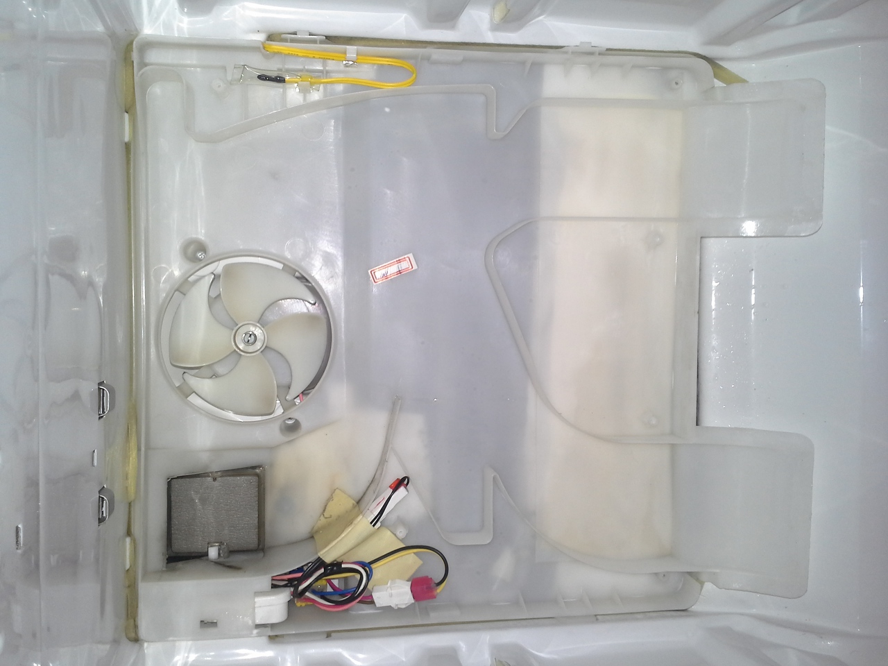

Van egy kis problémánk az Samsung RL33EBMS1/XEH modell kombi hűtőnk.
Olyan tünetet produkál, hogy este még ment, reggelre leolvadt az egész.
A bal oldali (azaz a sima hűtő rész) kijelzője villogott, mélyhűtő kijelzőjén a leolvadt hőmérsékletet mutatta.
Kihúztam, kitakarítottam(ha már úgy is leolvadt), vissza dugtam 2 órája.
A kompresszor rendesen indult, a mélyhűtő része már elérte a hőfokot(-18),
de a sima hűtő része 23fokot mutat.
Beraktam egy testo hőmérőt, az 7.5fokot mutat. (5 fokra van állítva)
Ilyenkor mi lehet a hiba?
(#) merciabc válasza merciabc hozzászólására (») Szept 3, 2016 /
Újabb fejlemény!
3óra működés után a fagyasztó -20-ra lement, a sima hűtő kijelzője stabil 22fokot mutat!
A kompresszor áll, nem indul újra, csak ha kihúzom és újra bedugom!
Akkor is 2-3perc hűtés után lekapcsol.
(#) kaqkk válasza merciabc hozzászólására (») Szept 4, 2016 /
Valószínűleg az olvasztóbetét viccel meg , és a normál tér felé irányuló légjáratok vannak befagyva , kapcsold ki és hagyd leolvadni (2-3 napig) majd kapcsold be és ha akkor elkezd hűteni a normáltér mérd ki a "termalfuse-t"( hőbiztosíték) és a fűtőbetétet, valamelyik szakadt ...

(#) merciabc válasza kaqkk hozzászólására (») Szept 11, 2016 /
Jó volt az ötleted, tényleg a thermo-bizti szállt el. (de mitől?) A fűtőbetét jó értéket mutat 2,1kohm.
Légzsilip tengelye volt még kitörve, de ezt elkönyveltem h a fűtőbetét miatt lefagyott a zsilip ajtó, és a mozgató motor az áttétele miatt tette a dolgát, azaz valahol meg kellett adnia magát. Úgy megjavítottam, soha nem megy tönkre!
Kb. egy hétig jól is működött, de most új tünet keletkezett.
Mintha nem mindig kapcsolna a kompresszor (vagy mi?)
A kijelzőjén normál értéket (5és-18fok) mutat, de melegebb van benne-de ha kihúzom-és egyből vissza dugom egyből indul a kompresszora, hűt is szépen lefelé, de már a valós azaz melegebb hőfokot mutatva ereszkedik vissza.
A hozzászólás módosítva: Szept 11, 2016
(#) kaqkk válasza merciabc hozzászólására (») Szept 12, 2016 /
Ne rángasd a dugvillát ,olyankor éppen olvaszt a gép (fogagni merek hogy a ventillátor hangját sem hallod)
A hozzászólás módosítva: Szept 12, 2016
(#) merciabc válasza kaqkk hozzászólására (») Szept 12, 2016 /
Valószínűleg egész nap nem mehetett, mert a tárgyak is felmelegedtek benne.
Vagy ilyen hosszú lehet az olvasztási folyamat?
(most meg rendesen megy a hűtő)
A hőbiztosítékot cserélted vagy átkötötted ? Az egyik oldala a vész kapcsoló a katasztrofális túlmelegedéstől véd (ha jól emlészem 75 fokon old ki (végleg) a másik oldal viszont az elektronikának ad visszajelzést az olvasztás végéről , ha ez az oldal át van kötve akkor mindig olvaszt , és az elektronika nem indítja a kompot ...
A gyári biztosíték 72fok-os volt, 73 fok-ost kaptam a Lehel úton,és azt raktam bele.
Nem kaphat visszajelzést az elektronika? (vagy megint lecsattant?)
Nem kötögettem semmit sem át, minden gyári kötés.
(#) kaqkk válasza merciabc hozzászólására (») Szept 13, 2016 /
Lehet hogy a régi is azért szállt el mert az elektronika nem hallgat a visszajelzésre , elvileg valahol lent a kompresszor mellett kell lennie egy műanyag dobozban egy külön elektronikának az az olvasztóóra , őt kellene vallatóra fogni . Ha nem találsz ilyet akkor sajnos az elektronikával van egybeépítve , akkor elektronika csere .
