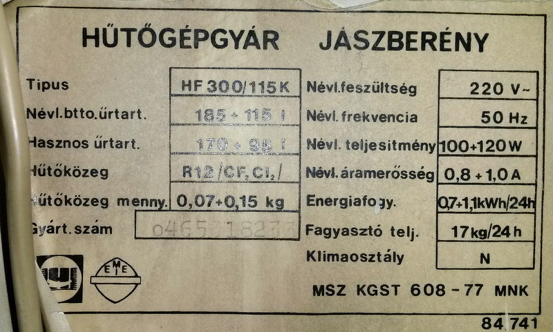

(#) csibai hozzászólása Jan 28, 2018 /
Üdvözlöm az itt fórumozó társakat!
Csak annyi lenne a kérdés, hogy a mellékelt képen lévő hűtőszekrény FAGYASZTÓ részéhez milyen termosztátot vegyek.
Nem régen javította egy "szerelő". Betett egy termosztátot, nem is nagyon ellenőriztem mert ez egy másod hűtő anyósoméknál a pincében. Most szerettem volna karácsony környékén használni de nem normálisan működik. Fagyasztani fagyaszt ugyan csak nem kapcsol ki. Nézegettem a hőszabályzót, aminek a relé része rendesen világított az elektromos ívtől. Így nem merem használni.
Ami kiszerelt a "szerelő" az egy Danfoss 25t65 típus volt de ilyet nem találok magyar oldalakon. Mivel helyettesíthetem?
Segítségeteket előre is köszönöm.
És ha lehet ne kerüljön tezenezer forintba.
Üdvözlettel: csibai
(Látom van Lehel-es topik is de ott nincs mozgás azért írtam ide.)
A hozzászólás módosítva: Jan 28, 2018
(#) Freezer válasza csibai hozzászólására (») Jan 28, 2018 /
Helló! Ranco K54H 1436
(#) csibai válasza Freezer hozzászólására (») Jan 29, 2018 /
Megpróbálok rendelni valahonnan.
Üdv: csibai
(#) user1914 hozzászólása Jan 29, 2018 /
Szevasztok!
Három hozzászólással felettem beszúrt képű hűtőszekrényhez keresnék fagyasztó ajtó gumit.
Ha valaki tud kérem jelezze.
Az Orci-nál nincs hozzá méret. Esetleg aki bont ilyeneket és jót talál, az is szóba jöhet.
A bontóktól kérdezném hogyan jön le a fagyó ajtóról a gumi?
Köszönöm a segítséget.
Üdv. M.

(#) StMiklos válasza user1914 hozzászólására (») Jan 31, 2018 /
Szevasz!
Ezt az urat keresd: 06-20-9387215 Kopcsándy Károly, típust kér majd.
Pesti (egy cég), mindent tud ezekről.
Üdv: StMiklos

(#) StMiklos válasza csibai hozzászólására (») Jan 31, 2018 /
Szevasz!
Jó a K54H1404 is.. Signalos.
Soos.hu, webshop. Max. 2500+áfa+1200+Áófa futár vagy személyesen.
Üdv: StMiklos
