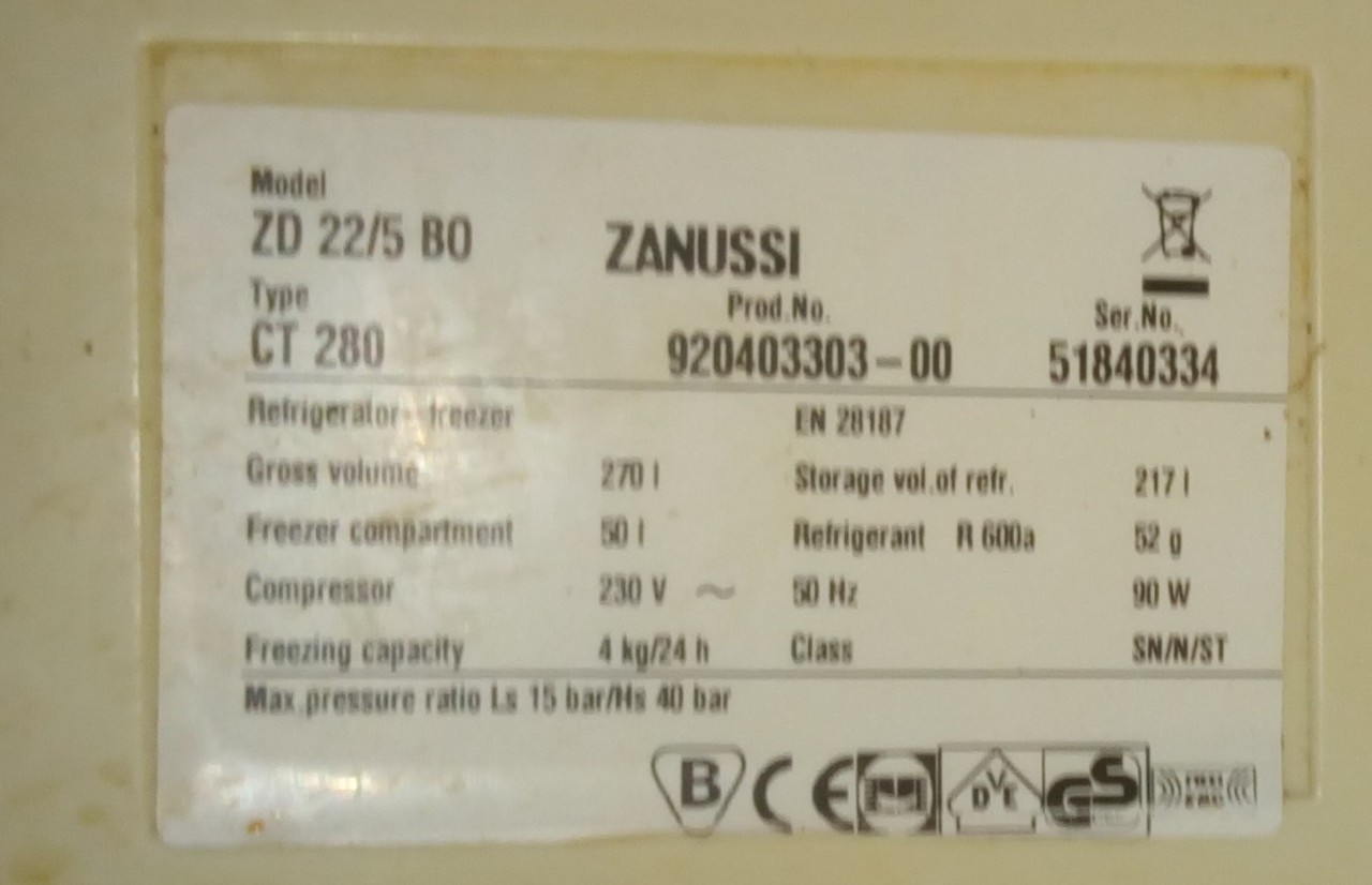

(#) doodikaa hozzászólása Szept 1, 2018 /
Segítséget kérnék, hátha valaki tudja, hogy milyen hőfokszabályzóval lehet kiváltani a K59L2106 típust.
A hűtő típusa:
Zanussi ZD22/5
Ennél külön van felül a fagyasztó tér de egy kompresszoros.

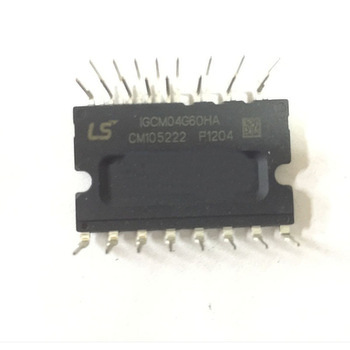

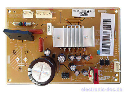

(#) Blau16v hozzászólása Szept 2, 2018 /
Samsung LC4 3050 inverter panelt keresek, vagy a bele való IGCM04G60HA IC-t. Valakinek van ötlete, hogy honnan tudnék S.O.S szerezni?
Előre is köszönöm!
Üdv,
Balázs
