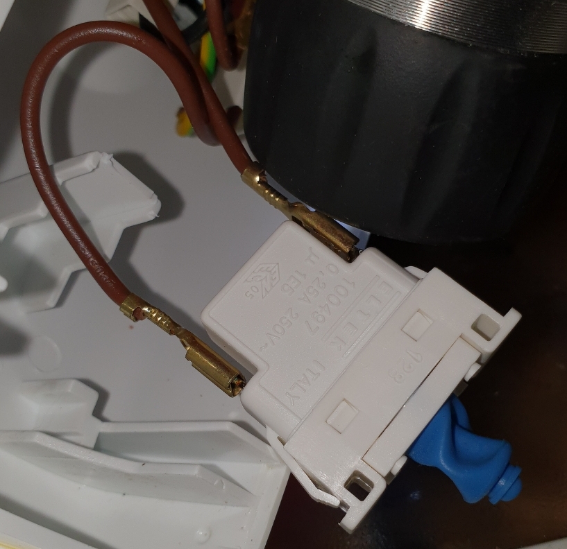

(#) tigriss hozzászólása Aug 19, 2018 /
Sziasztok, tudja valaki mi a megoldás, amikor kinyitom a hűtőt akkor nem világit majd később igen, az érzékelőt ha nyomkodom akkor jó, sőt utána is egy ideig.
(#) antikzsolt válasza tigriss hozzászólására (») Aug 19, 2018 /
Valószínűleg az érintkező el van koszolódva. Vagy a rugó ami kinyomja el van gyengülve.
(#) tigriss válasza antikzsolt hozzászólására (») Aug 19, 2018 /
rRugoóra gyanakszom.
A hozzászólás módosítva: Aug 21, 2018
Moderátor által szerkesztve
(#) Crocktopus hozzászólása Aug 20, 2018 /
Lámpa-rejtély:
Hotpoint Ariston fagyasztós hűtőnkben csak a hűtő részben van lámpa, illetve érzékelő. Mégis, a lámpája csak akkor működik, amikor a FAGYASZTÓT kinyitom. Korábban rendesen működött, nem értem, hogyan "fordult meg" ez a funkció. Még egyszer mondom, a fagyasztóban nincs is rugós érzékelő, csak a hűtő részben. Bármi ötlet?
(#) tigriss válasza antikzsolt hozzászólására (») Aug 20, 2018 /
Ma szét szedtem, és erre az alkatrészre gyanakszom. Eebben van rugó, amin egy gumi_boriítás van, sztem szerintem ez van elgyengülve, csak azt nem tudom, hogy ez mi, és hogy be_tudom-e szerezni.
(#) antikzsolt válasza tigriss hozzászólására (») Aug 20, 2018 /
Hirtelen igy kerestem rá:
Amúgy ez milyen hűtő?
Indesit gondolom. De sajna a pontos tipust nem találom.
A hozzászólás módosítva: Aug 20, 2018
(#) kaqkk válasza tigriss hozzászólására (») Aug 20, 2018 /
A hűtő tipusa alapján keress rá ,világítás kapcsolónak hívják
Zanussi 200ci
(#) tigriss hozzászólása Aug 20, 2018 /
ZC 205 AO Én nem találtam hozzá.
Szegeden a napos út 5 szám alatt tudsz venni ...
(#) tigriss válasza kaqkk hozzászólására (») Aug 20, 2018 /
A jobb, mint otthon kis vendéglőben?
Mert a napos u5-nél az van.
Erre gondolsz?Bővebben: Link A listában nem látom.
(#) kaqkk válasza tigriss hozzászólására (») Aug 21, 2018 /
Ha készleten nincs majd megrendelik a kollégáim
(#) tigriss válasza kaqkk hozzászólására (») Aug 21, 2018 /
Mi alapján tudjátok megrendelni, és milyen árban lenne?
Köszi, meg is rendeltem, németből érkezik.
(#) rego válasza tigriss hozzászólására (») Aug 23, 2018 /
Szétpattintottam a szüleim akármilyen hűtőjében levő (szinte ugyan ez) kapcsolót. Egyszerű, érintkezési felület tisztítása a varázsszer lehet wd is. A másik megoldás venni újat és kapcsol egy ideig, majd megint újat venni és így tovább.

(#) tigriss válasza rego hozzászólására (») Aug 23, 2018 /
Nálam a rugó gyengült el. Azt fujhatnam.
