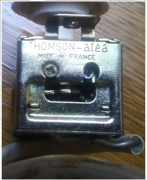

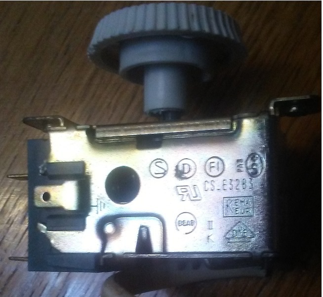

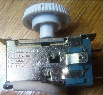

Készitettem néhány képet, talán besegíthet, egy kompatibilis termosztát megtalálásában.
Nagyon szivesen fogadom minden szaki segítségét, mert én ezekből az adatokból amelyek a termosztáton láthatók nem tudok semmit sem kihámozni. Tisztelettel köszonöm.
(#) StMiklos válasza cxaba hozzászólására (») Dec 19, 2018 /
Szevasz!
Attól tartok más se.
Adatok ezekről a neten sem igazán lelhetők. Ez ritka darab, már ami kinézetét illeti, amit használnak még, azokból viszont sokfélét, az a Danfoss, de leginkább RANCO.
Na abból van legalább 5000 féle, adat szinte egyikről sincs, mert a hűtőbútor gyártó kérése szerinti kapcsolási értékekre beállítják, adnak neki egy kódjelet, ami azután soha, semmilyen katalógusban nem található meg, de szervizen keresztül elérhető.. Árát nem mondanám persze szerelővel együtt.
Neten/weben olykor ugyanahhoz a típusjelhez eléggé eltérő adatok is találhatók, kb jelezvén, mennyire nehéz adatot találni róluk. őK viszont el akarják adni..
Az 5000 nem túlzás, típusszám szerinti felsorolásban sok oldalon keresztül adat nélkül(!) sűrű sorokban látható.
Amivel lehet kezdeni valamit, az maga a hűtőszekrény és annak felépítése, mert a ködösítést félretéve, azért jó eséllyel megtippelhető az, ami belevaló lehet. De tudni kéne miben van, és nem a szekrény típusjele a kulcskérdés.
Nézz körül az Orczy áruházban.
Üdv: StMiklos

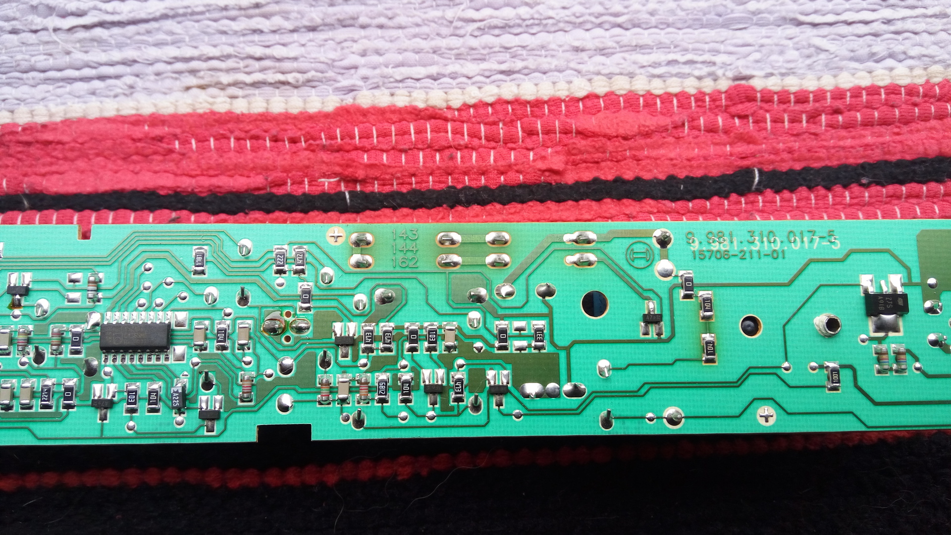

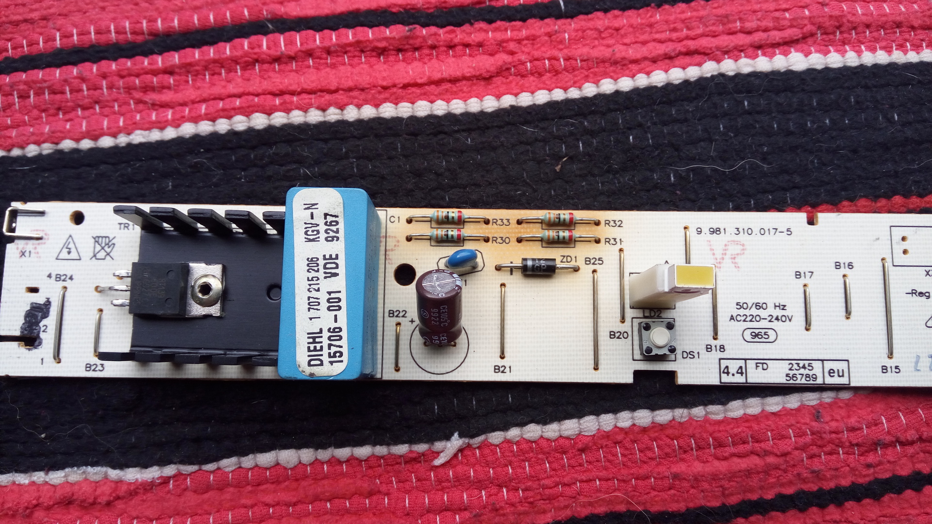

Jól látható,hogy az ellenállások melegednek. Egy ideig megyen a hűtő,de 10 perc munka után leáll, gondolom a melegedés miatt. Az lenne a kérdésem,hogy milyen sorrendben és mit mérjek na és miket kéne még az ellenállásokon kívül kicserélni? És mik lenének a kiváltó okok,ha vannak amik ezt a problémát szülik?
(#) kaqkk válasza ricsi779 hozzászólására (») Dec 29, 2018 /
Először a kék kondit cseréld és a diódákat mérd ki .
(#) ricsi779 válasza kaqkk hozzászólására (») Dec 30, 2018 /
Rendben. Köszönöm a választ. Körülbelül milyen értékeket kell kapnom?
(#) kaqkk válasza ricsi779 hozzászólására (») Dec 30, 2018 /
Most látom hogy "átvertelek" egy dióda van benne De az zeener , inkább cseréld azt is rajta van a tipusszáma
