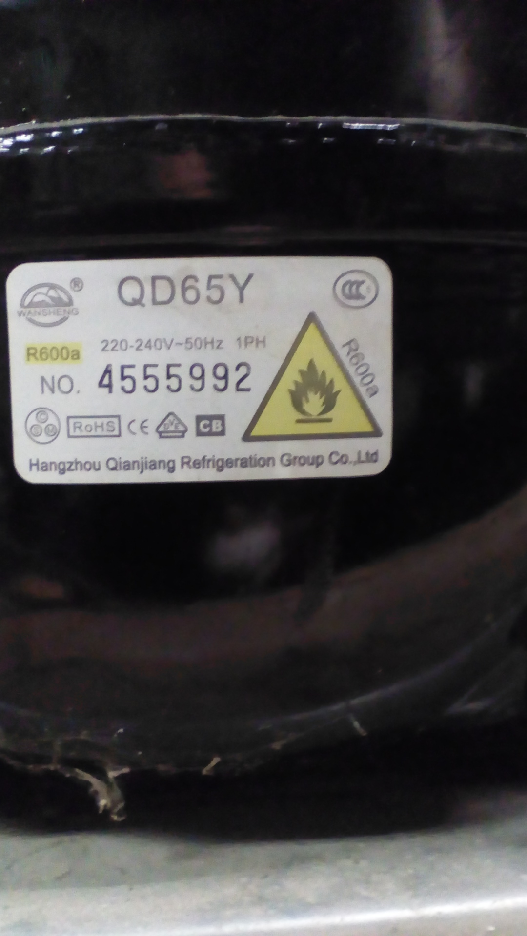

(#) kpeter_69 hozzászólása Jan 13, 2019 /
Van egy Candy kicsi hűtőnk aminek a relé része elromolhatott mivel előszörre bekapcsol de utána hol be,hol be sem kapcsol csak morgolódik a relé, hasonló ahhoz amit mellékeltem csak más típushoz való .A kérdésem az hogy helyettesíthető e egy másik hűtő reléjével vagy ne törjem ilyesmivel a fejem mert kárt tehetek a motorban?
(#) StMiklos válasza kpeter_69 hozzászólására (») Jan 17, 2019 /
Szevasz!
Bármilyen hűtő reléjével helyettesíthető, amiben AZONOS típusú kompresszor van.
Nem a CANDY a kulcsszó!
Még azért lehetséges más megoldás is, de az a fotó semmilyen érdemleges információt nem tartalmaz.
Üdv: StMiklos
(#) kpeter_69 válasza StMiklos hozzászólására (») Jan 20, 2019 /
Ez a kompresszor van benne akkor ha egy ilyenről bontok jó rá vagy nézni kell valami értéket?
Üdvéter
(#) StMiklos válasza kpeter_69 hozzászólására (») Jan 20, 2019 /
Szevasz!
Ha ugyanolyanról bontod, természetesen jó lehet.
De ehhez hibátlannak kell lennie a motortekercselésnek és magának az indító egységnek is.
Nem ártana tudni, jó-e egyáltalán a kompresszor.
Egyébként valahol kontaktushiba van vagy hibás a PTC pogácsa.
Üdv: StMiklos

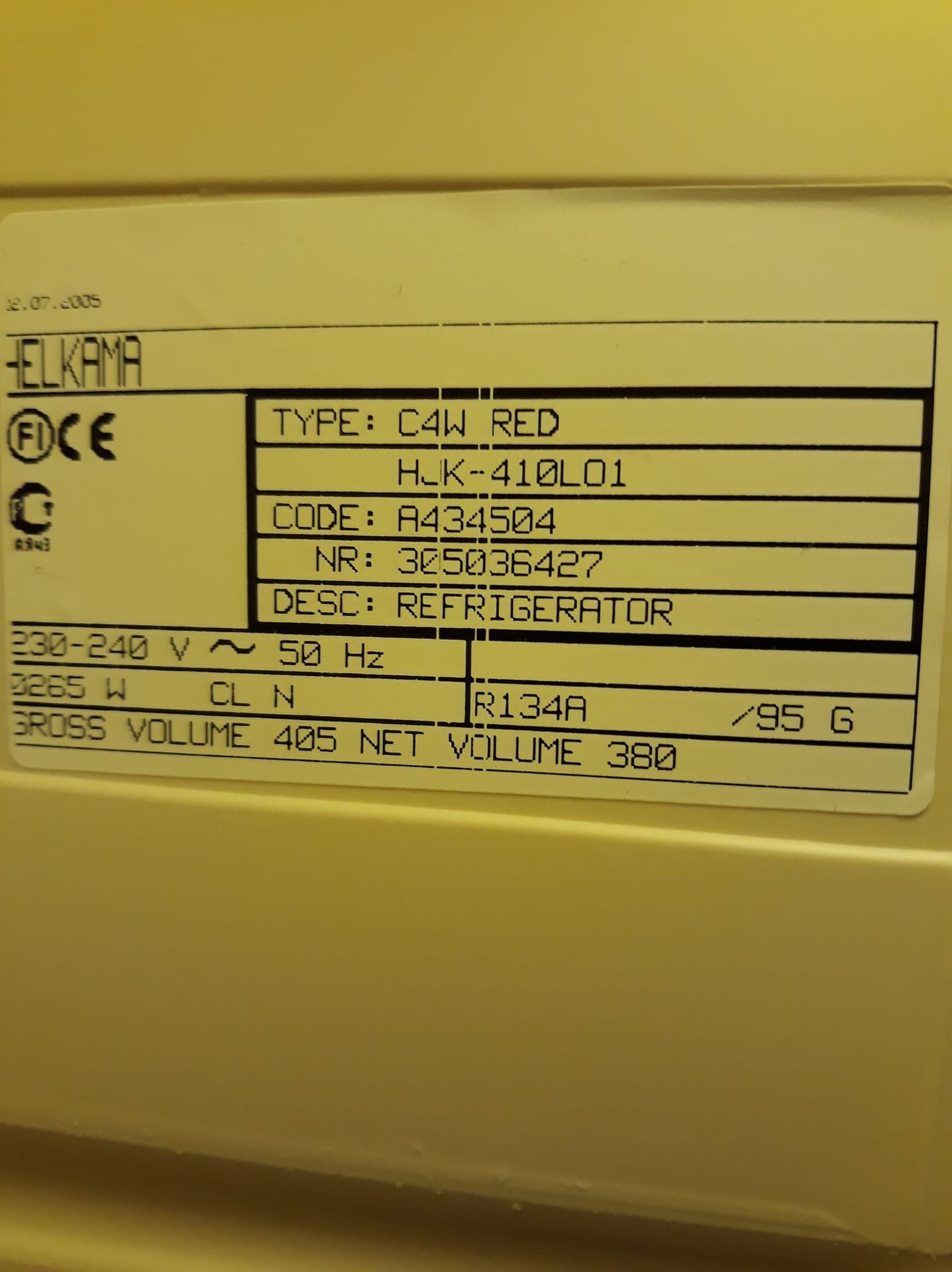

(#) Béla04 hozzászólása Feb 7, 2019 /
Sziasztok. Már egyszer írtam ide a 400 literes Helkama C4W borhűtő miatt. Még mindig nem üzemel de a szerelő azt mondta megvan a hiba a relével lesz gond. A kérdésem az volna. Megrendelte az alkatrészt idestova majdnem két hete. És mikor kérdőre vontam azt mondta, hogy nehéz beszerezni
mert speciális alkatrész de szerintem kamuzik ez csak egy sima hűtőgép relé. Vagy esetleg ehhez a típusú hűtőhöz tényleg nehéz alkatrészt találni?
(#) kaqkk válasza Béla04 hozzászólására (») Feb 8, 2019 /
Írd fel a kompresszot típusát és ballagj el a papírkával ide ,itt biztosan kapsz

(#) StMiklos válasza kaqkk hozzászólására (») Feb 9, 2019 /
Szevasz! (És a kérdezőnek)
Köszönjük a bizalmat, de ez ügyben gyengék vagyunk.
Te tudod, hogy nem lehet oda mást rakni, mint ami oda való. (Azért adatok felkutatása után, nem lehetetlen oda megfelelőt találni, de az sok idő, és legtöbbször nincs elegendő adat.)
És bizony kompresszorból, amit keres(het)nek, igen nagy a választék. Képtelenség 1000 feletti féleséget tartani.
És az alapkérdés, amit fel szoktam tenni: jó a kompresszor? Érdemes a beszerzéssel bajlódni?
Létezik azért univerzális is (Refco PTC "pogácsás", 1/12 Le-től 1/2 Le-ig), sok esetben jó lehet.
Újabb rendelkezések miatt csak céges adószámmal rendelkezőket tudunk kiszolgálni. (1 hónapban, max. 1 vásárló "kedvéért" nem tudunk online pénztárgépet tartani, annak költsége van, korábban volt, de igencsak nem érte meg a fenti "kereslet".)
De hogy haladjunk is, hátha juthatunk valamire, mint mondtad, kell a kompresszor pontos típusa.
Üdv: StMiklos

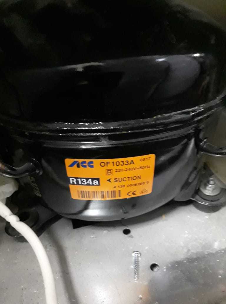

Helló! Valaki tudna nekem segiteni, hogy mi ez az alkatrész? Segítséget szeretnék kérni egy hűtő elkészítésében. Meg van a kompresszor, hőleadó rács és ez a valami. Egy vízhűtő szeretnék készíteni. Sima klima gázzal fel lehet tölteni? Köszönöm szépen előre is!
A hozzászólás módosítva: Feb 10, 2019
(#) StMiklos válasza horvistvan hozzászólására (») Feb 10, 2019 /
Szevasz!
Amit látok, az egy kompresszor (jó-nem jó?), típusárol mit se tudni (így?), az a valami (ha erre gondolsz), az egy szűrő, helyből cserélendő.
De számomra a kérdés: milyen az a sima gáz? Ma még a használatos gázok félesége is 8, de ezen kívül még van másik 6 is használatban. (Bár én sejtem milyen lehet).
Üdv: StMiklos

Köszönöm StMiklos! A kompi az jó. A sima gáz alatt azt a gázt értem amit az autó klímások használnak.
Szevasz!
Én írtam 6 sort, kérdeztem, erre van egysoros válasz, de a kérdésemre nem kapok!
"típusárol mit se tudni" Ezt vajon miért írtam? Az a sima gáz lassan csak az autóklímánál igaz.

(#) horvistvan hozzászólása Feb 11, 2019 /
Szia StMiklos! Sajnos csak egy adat táblát tudok mutatni, laikusként meg többet nem tudom mondani az autóknál használt klíma gázról! Óhajtasz még valamit tudni?

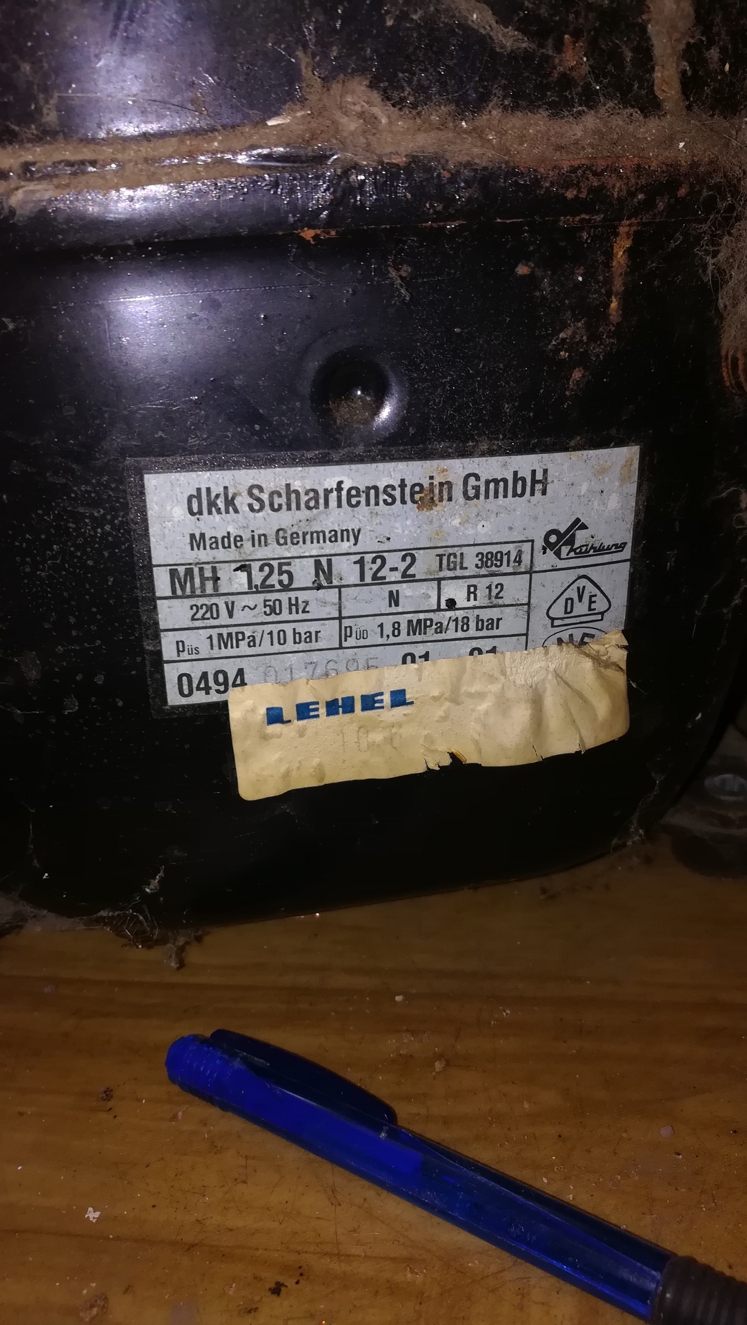

(#) Béla04 hozzászólása Feb 11, 2019 /
Sziasztok. Ennek a kompresszornak keresek relét vagy is ami az oldalán van. Sajnos nem ismerem a pontos megnevezését. Tudnátok segíteni hol kapok hozzá és hozzávetőleg milyen árban lesz? A szerelő akinél a hűtő van azt mondta speciális alkatrész ezért telik el 2 hét mire meghozzák. De ez biztos kamu. Meg tudnátok mondani hogy ez most tényleg nem lehet kapni. A hűtő maga egy 400 literes Helkama C4W borhűtő.

Ott van a típusa a kompresszornak, ami mindent tartalmaz, többet nem óhajtok tudni, legfelebb azt, miért kell ezt kireklamálni?
R134-el legfeljebb akkor tölthető, ha a kompresszor olaja lecserélve és kimosva, észterolajjal töltve.
A kapillárcső, ami részben rá van tekerve a szűrőre cserélendő, de pontos méretezést kíván (mondjuk 2m hossznál 5cm eltérés már számít) és nem tudni az elpárologtató (hűtőtest) hűtőtechnikaI tulajdonságairól semmit.
Ha nem jó kalorikusan az elpárologtató-kapillárcső-gáztöltet hármas vagy nem hűt úgy, mint ami kitelne a kompresszortól, vagy túlterhelődik, legrosszabb esetben így is-úgy is megrokkan a kompresszor.
Kisérletezni lehet....

(#) StMiklos válasza Béla04 hozzászólására (») Feb 17, 2019 /
Szevasz!
Majdnem azt mondom én is, hogy kamu..
Ennyi idő alatt nem érhet ide.
Ilyen indítóegységből (illetve kompresszorból) a kedves vevők jóval 100 feletti féleséget tudnak kérni és csak háztartási (kishűtő) kategóriáról beszélünk.
Raktáron kb. senki tud ennyit tartani, nincs értelme.
De van egy alapkérdésem: jó a kompresszor?
Mert ha nem, akkor kár megvenni, küzdeni a beszerzéssel.
De van univerzális: ICG-220, sok mindenhez jó.
Üdv: StMiklos
