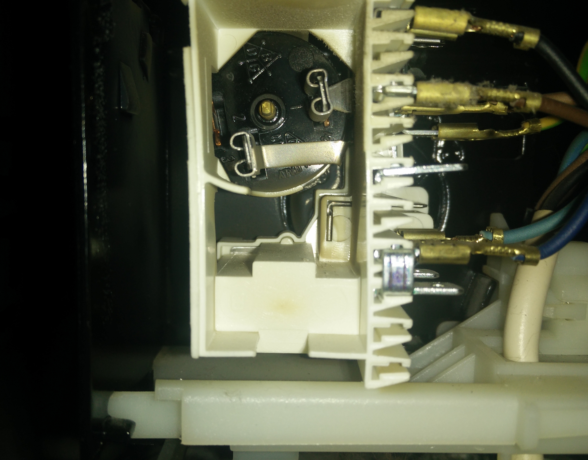

Adott egy Whirlpool WBE3411 A+ W alul fagyasztos huto, ami kb 1 evet allt, nem volt bedugva, nem volt elmozditva. Bedugtuk pilacs vilagit, de nem megy se a fagyaszto, se a huto resze. Mivel nem szeretnek belefutni egy olyan szervizesbe, aki egybol ravagja h panelcsere lesz es kb 50-100e kozott lenne a vege, ezert itt kerdeznem a hozzaertoket, hogy merre is induljunk el. Van olyan hazilag is kivitelezheto megoldas amivel be tudnank "roffenteni" a hutot?
Koszi, Andras
(#) StMiklos válasza andrew_j_j hozzászólására (») Feb 26, 2019 /
Szevasz!
Abba nem sok elektronika szorult, mindössze 1 tekerőgombja van, ahogy látom.
A szabályozó termosztát megfelelő két vezetékét lehúzva a termosztátról és fordítva összedugva kizárható a termosztát hibája.
Állj! Hány fokos a környezeti (indításkori) hőmérséklet?
Üdv:

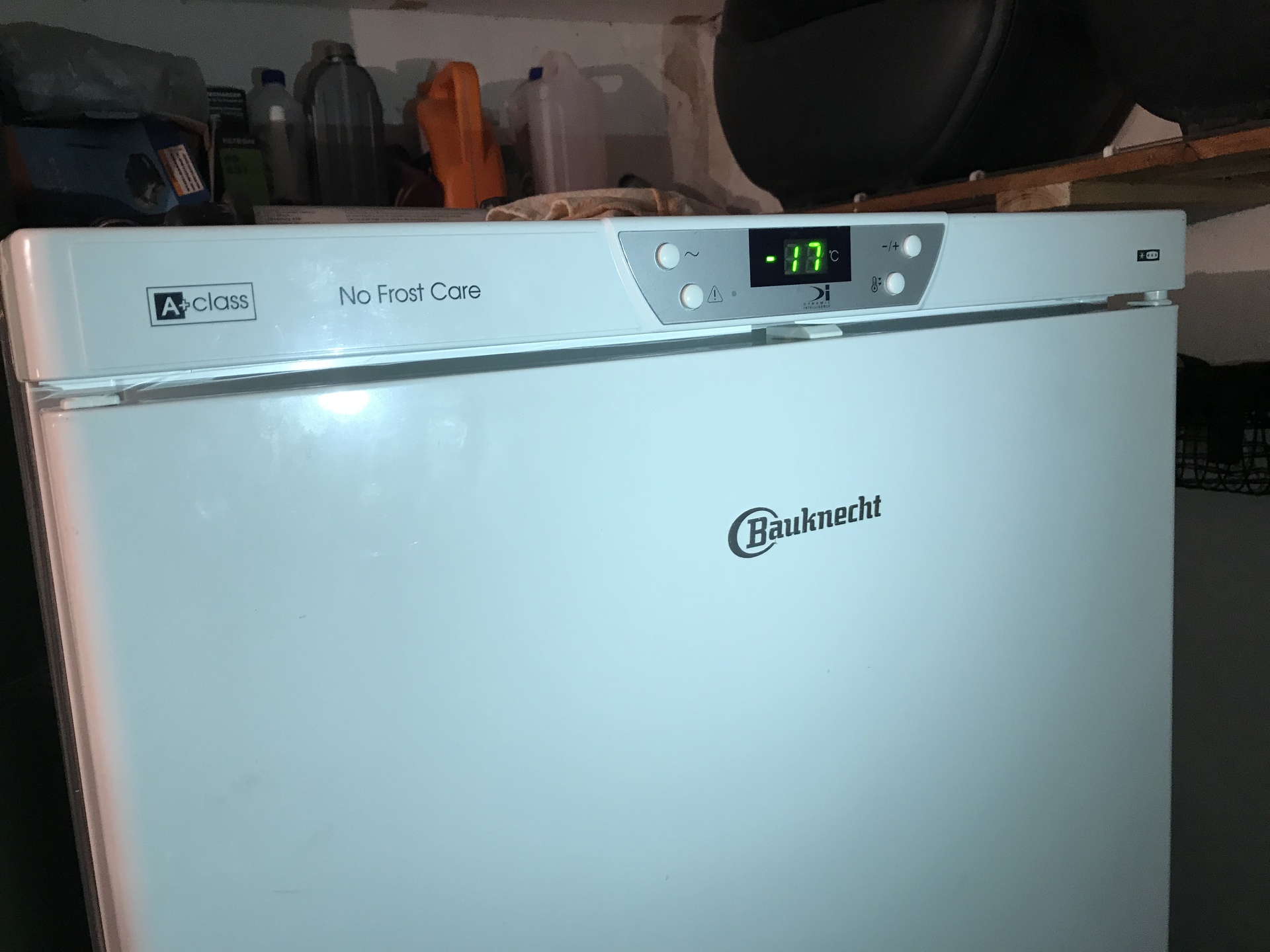

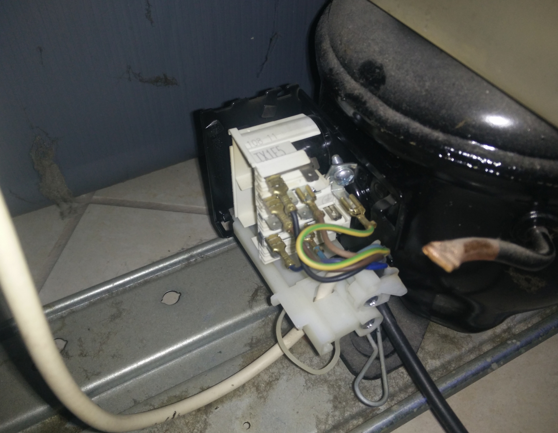

Nemrég sikerült egy Bauchnet fagyasztószekrényt magamévá tennem, csak sajnos szállitás közben lejottek a tapkabel tuzosarui, és nem talaltam semmi mankót a bekoteshez, így a következőképpen jártam el, ahogy a képen is látszik. A probléma a következő: lehűt, majd kikapcsol a kompresszor és nem kapcsol vissza... próbáltam időzítőt alkalmazni, de bármely áramszünet esetén a hűtő vissza kapcsol, a kompresszor nem. Ha a hullám” gombbal kikapcsolom, majd vissza, azonnal elindul a rendszer. Elképzelhető hogy valamit tévesen kötöttem be?
Köszönök minden építő jellegű hozzászólást.

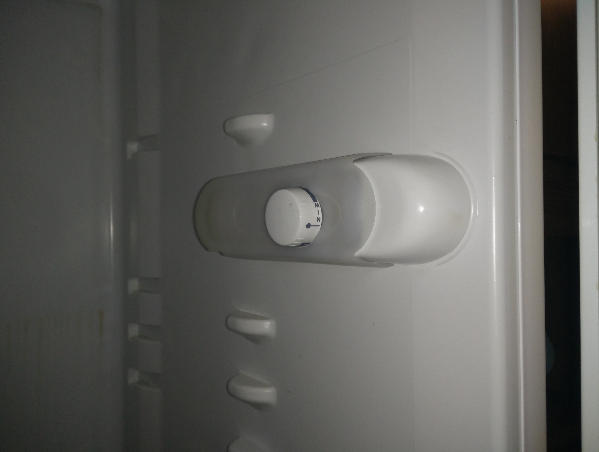

(#) andrew_j_j válasza StMiklos hozzászólására (») Feb 28, 2019 /
Teljesen kuka vagyok ezekhez, de ha elmagyarázod lépésről lépésre, akkor meg tudom csinálni.
Indítási hőm: 21-22 C.
Szabályzó termosztát:
Ez van belül a hűtőtérben? Oldalt a tekerős kapcsoló?
Mely vezetékeket huzzam le és dugjam vissza fordítva?
Ilyenkor mit csinál a hűtő ami kizárja a termosztát hibáját?
Köszi.

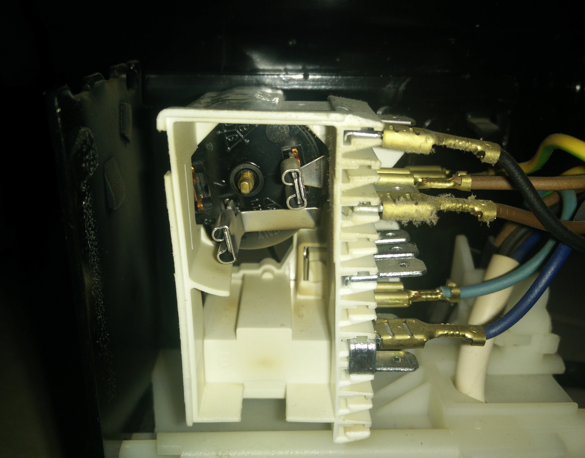

(#) StMiklos válasza andrew_j_j hozzászólására (») Feb 28, 2019 /
Szevasz!
Ez van belül a hűtőtérben? Oldalt a tekerős kapcsoló?>>>>>>>> igen
A termosztát ugye kapcsol (vagy nem), a kontaktusa vagy jó vagy nem...
Kiitatom az egészet, örökjáró lesz a kompresszor (ha jó a többi része) és megtudom, jó-e a hűtő része.
A termosztát a 3-4 pontokat kapcsolja össze. Nem szabvány, de általában a barnát (fázis) köti a feketéhez.
Üdv: StMiklos

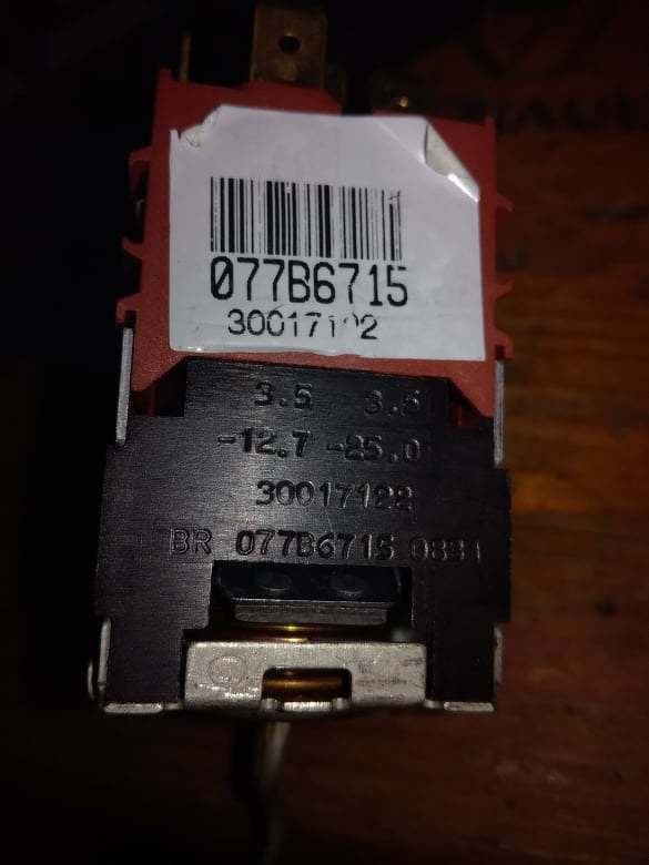

(#) andrew_j_j válasza StMiklos hozzászólására (») Márc 2, 2019 /
Ez lenne a termosztát vagy hátul a kompresszornál van?

(#) StMiklos válasza andrew_j_j hozzászólására (») Márc 2, 2019 /
Szevasz!
Igen, az lesz az, bár ide szokták rakni az elejére az ajtókapcsolót, az lehet máshol van.

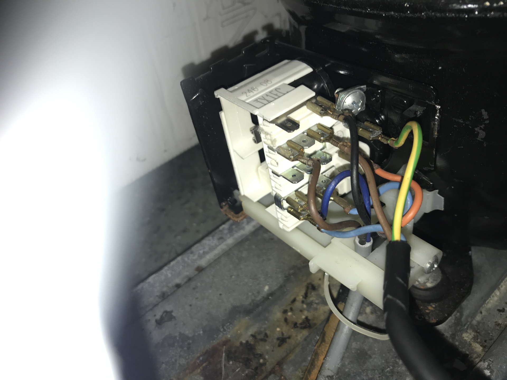

A kompresszor hátulján az indítóegység van.
Minden egyéb kotorászás helyett itt lehetne direktben indítani a kompresszort, de ismeretek hiányában ez bonyolult.
Üdv: Stmiklos

(#) kisgezo hozzászólása Márc 3, 2019 /
Tud valaki ennek a Bauchnet fogyasztónak a tápkabel bekotesehez segítséget adni? Szállitás közben lejött és fogalmam sincs a helyes modrol, egyenlőre így van, de a kompresszor valamiért a kívánt hőmérséklet után lekapcsol, majd nem indul újra, csak ha a hullám jelű gombbal lekapcsolom, majd vissza.... köszönöm előre is!

(#) andrew_j_j válasza StMiklos hozzászólására (») Márc 5, 2019 /
Lebontottam a burkolatot, alatta van a termosztat. Ha tekerem akkor a szobahomersekletnel egyszer csak kattannia kene, de nem hallok semmit. Kozben olvasgattam a neten. ki kerne merni hogy van-e folytonossag ellenallas meressel?

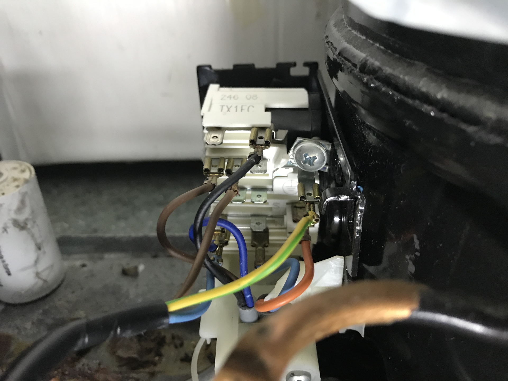

Ez pedig alul a kompresszornal az indito rele vagy minek hivjak. Itt kene direktbe inditani a kompresszort?

(#) andrew_j_j válasza kisgezo hozzászólására (») Márc 6, 2019 /
Az en hutom aljan is hasonlo van, itt az osszes kep amit csinaltam hatha segit. Mivel mas a modellszam es az enyem egy Whirlpool WBE3411 combi, kerd ki az itteni hozzaertok velemenyet, h jo lesz ugyanugy bekotni mint az emyemet, nem fog tonkre menni a tied?
