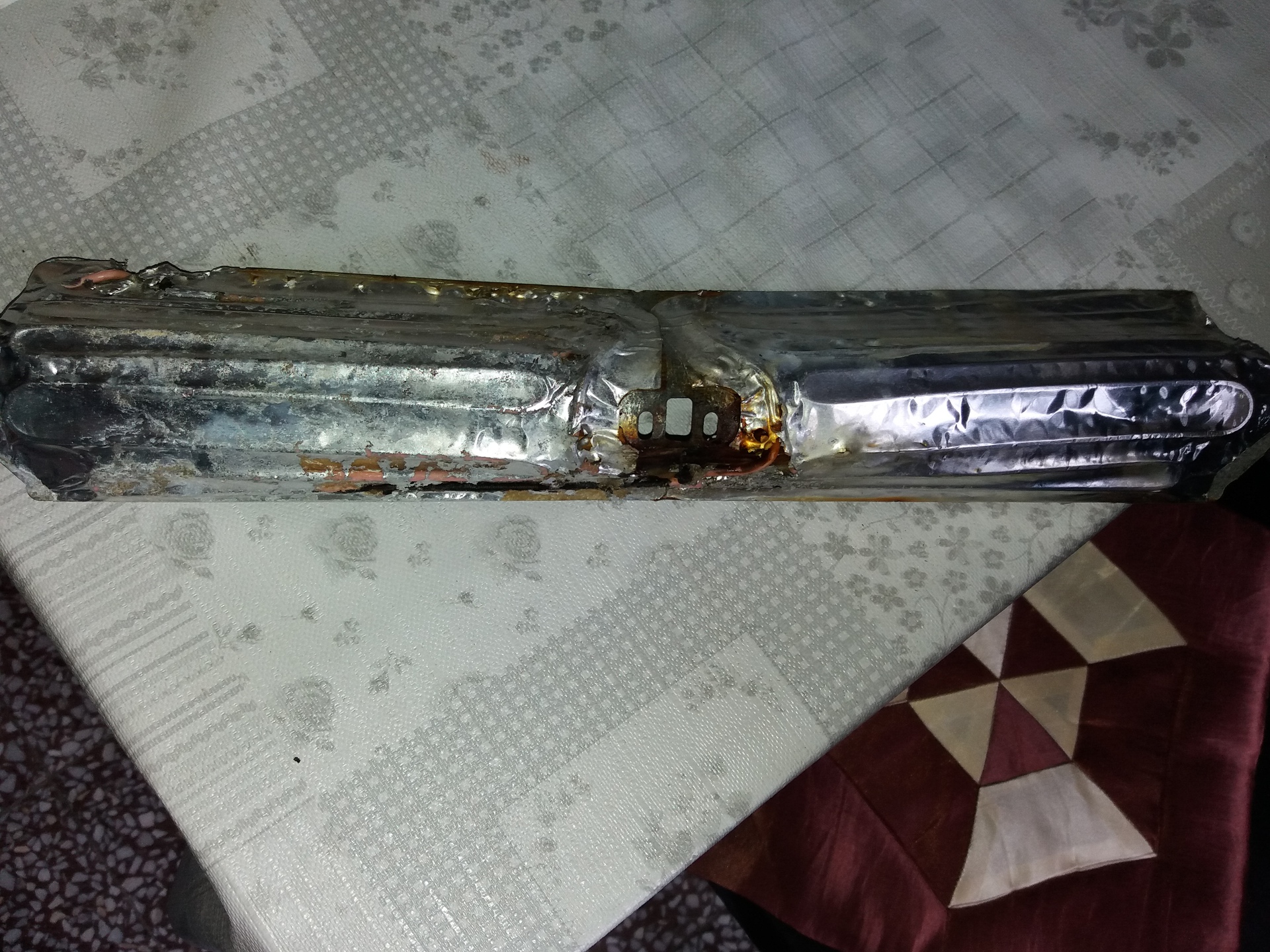

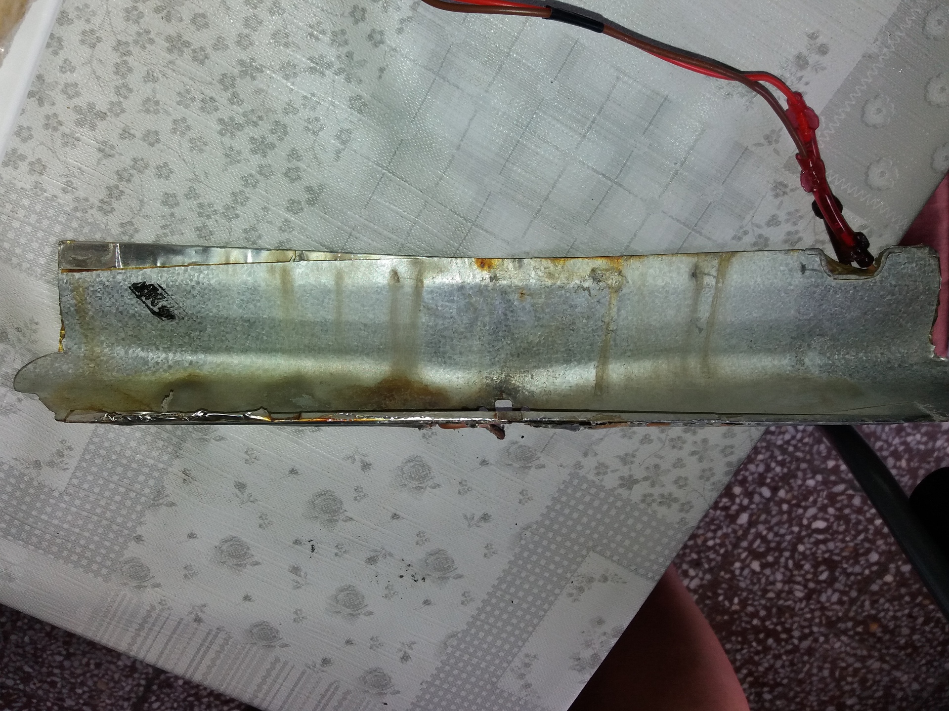

(#) Tikekesi74 válasza kaqkk hozzászólására (») Jún 22, 2019 /
Heló! A tanácsodat követve megpróbáltam szerelőt keresni de nem sikerült. Úgy tűnik mindenki szabin van bár szerintem klímáznak, de mindegy is! Szóval úgy döntöttem nekiállok szétszedni mivel javítottam már egyet s mást így gondoltam nekiugrok! Szóval műanyag burkolat le,(alig jött le mert alatta tele volt jéggel) csatlakozókat széthúztam a két hőérzékelőt leszedetem a hűtőcsövekről miután leolvadt róluk a jég. Kettő hőérzékelő volt a csövekre erősítve az egyik(a nagyobbik) gondolom az említett hőérzékelő ezt műszerrel kimértem miután kerestem az adott típushoz egy ellenállás-hőfok táblázatot és az ellenállásértékeket helyesen mutatta úgyhogy nem az a hiba. Volt még egy kisebb cucc is odaerősítve külön csatlakozón az gondolom valami hőbiztosíték lehet, ellenállása volt úgyhogy gondolom az is jó. Már kezdtem feladni mikor úgy döntöttem hogy kitakarítom a lyukat amin a víz kifolyik alulra mert a másik hűtőnkön volt hogy eldugult, és ki kellett vennem a hűtőcső alatti fémtálcát és csak akkor láttam hogy abba is megy két kábel amit addíg nem láttam mert a csövek mögött volt szóval akkor néztem hogy annak az alján is van fűtőszál viszont az el van égve.( Képek) tehát ez nem melegített akkor lehet hogy ez okozta az összes problémát, rendelek ilyet és kicserélem. Persze nem biztos hogy ezzel megoldódik minden gond csak reménykedem benne hogy ezért nem engedi az elektronika újraindítani a gépet megállás után mert nem érzékeli a fűtőszálat és "levédi" magát!
(#) kaqkk válasza Tikekesi74 hozzászólására (») Jún 22, 2019 / 1
A lejegesedés volt az ok , általában a hőbiztosíték megy tönkre és nem a fűtőbetét (de a probléma megvan)
(#) Joe_001 válasza Tikekesi74 hozzászólására (») Jún 22, 2019 / 1
Nézd meg a kifolyócsövet is átjárható-e Legalábbis kifelé. A külső végén van egy szelep a kompresszor felett. Ha esetleg el van tömődve, összekövesedett, akkor ez indíthatta a problémát.

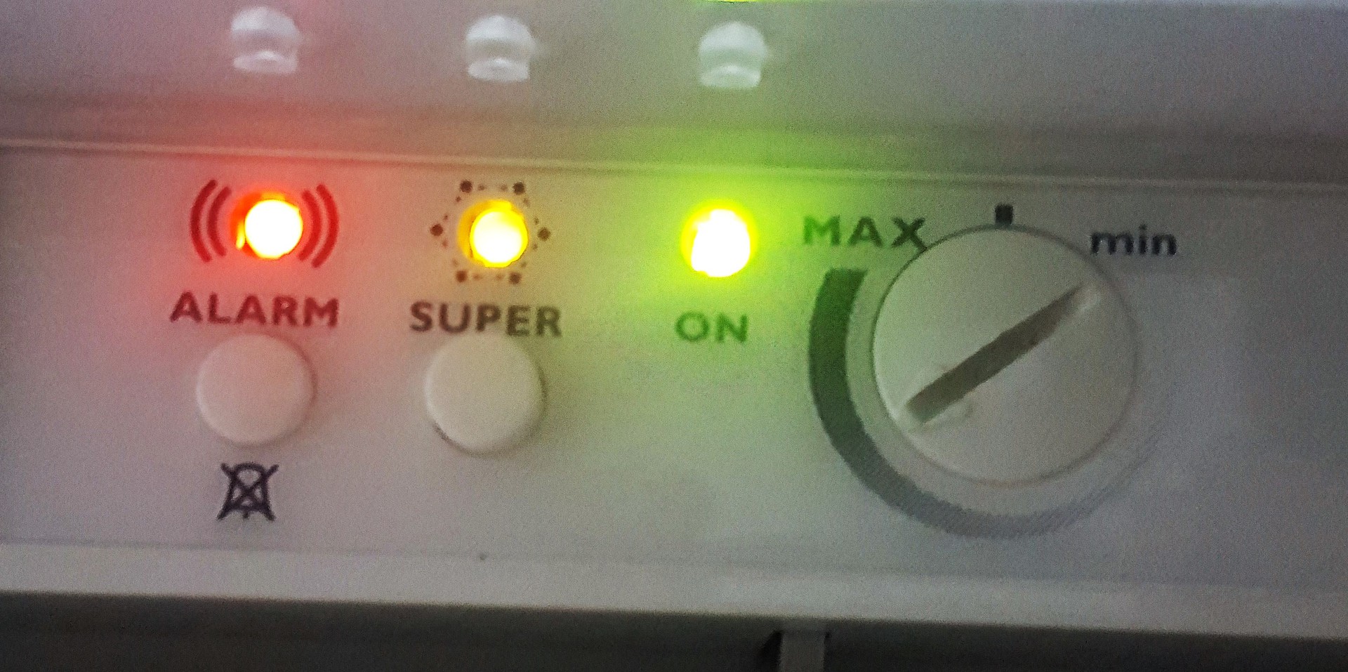

Üdvözletem! Egy olyan problémám van amire hiába próbáltam rákeresni a neten, nem találtam! megoldást. Van egy ELECTROLUX LOW ENERGY 7 fiókos fagyasztóm, ami költözés miatt ell lett mozdítva. Kb 3_hét muúlva bekapcsoltam, és az alarm lámpa villog egy érdekes hang kiíséretében. Az az érdekes, hogy közben a fagyasztó működik, az azazaz fagyaszt! Mi lehet a probléma?

(#) Graza válasza dittim hozzászólására (») Júl 3, 2019 /
Üdv.!
Szerintem mérj benne egy hőfokot. Lehet hogy fagyaszt, de nem eléggé, ezért a hibajelzés is.
(#) dittim hozzászólása Júl 3, 2019 /
Csonttá fagyott benne mimnden! Már bekapcsolás után jelzett, kb. 20 mp muúlva.
A hozzászólás módosítva: Júl 4, 2019
Moderátor által szerkesztve
A -5°C is keményen kopog, és A -15°C is. Az élelmiszerek tartóssága végett viszont nem mindegy, és ezt a gyárban is tudják, ezért is van rajta ez a figyelmeztető lámpa.
Egyébként ahogy látom be van kapcsolva a 'super' funkció, ez felülírja a hőfokszabályzót. Szerintem kapcsold ki a super funkciót, tekerd a hőfokszabályzót kb. közepes állásba, és figyeld a hőfokot. Közben azt is jegyezd fel hogy a kompresszor folyamatosan jár, vagy néha lekapcsol-e? (Tehát szabályoz-e)
14:20 mMost néztem meg, -28 fokon állt a hőmérő! Valószínűleg nem kapcsol ki, mert mintha egyfolytában menne.
aAzt elfelejtettem odaírni, hogy az idő az finn idő.
nNem, itt egy órával előrébb vagyunk, de ahogy 11 után írtad kikapcsoltam a szuper funkciót. Kközépre állítottam a szabályzót, és most néztem meg, -28 volt.
(#) Graza válasza dittim hozzászólására (») Júl 4, 2019 /
Üdv.! Valami változás? Hőfok hogy alakul? Kompresszor állandóan jár, vagy néha kikapcsol? Hibajelzés maradt?
(#) dittim hozzászólása Júl 4, 2019 /
Üdv! nem voltam itthon ugy hogy nem tudtam megfigyelni de nekem az az érzésem ,hogy nem kapcsolt ki. Most megpróbálom mégegyszer kissebbre veszem . A lámpa továbbra is világít.
A hibajelzés maradt! Ki és bekapcsol de most üres és jelenleg -22 és -24 fok között mozog a hőmérő.

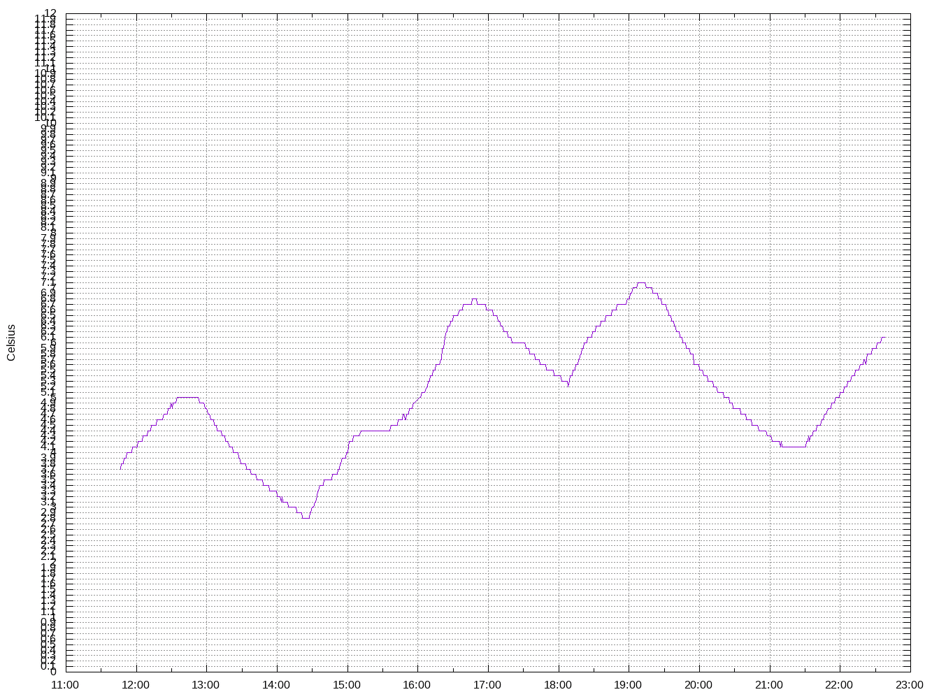

(#) phr3ak hozzászólása Júl 19, 2019 /
Hármason volt a hűtő és kikapcsolt, feltekertem maxra azaz 6, akkor se indult be. Visszatekertem háromra és vártunk... Később elindult, de teljesen hektikusan kapcsolgat ki és be. Most folyamatosan mérem az alsó polc hőmérsékletét és rögzítem az adatokat. Egyelőre itt tart a dolog lásd mellékelt kép.
Délután három után volt, hogy beindult, már ott furcsáltam, hogy 4.4-nél amikor elötte 5 foknál kapcsolt be. Aztán megállt a gép és tovább melegedett a hűtőtér. Ekkor tekergettem meg a kapcsolót, de nem jutottam vele semmire.
(#) kaqkk válasza phr3ak hozzászólására (») Júl 19, 2019 /
Nem kell túlagyalni a dolgot , 2-8 fok közt dolgozik a hűtő és pont . A bekapcsolások száma függ attól mennyi élelmiszer van benne és a külső hőmérséklettől is na meg a hűtő korától (a szigetelés állapotától és még sok mindentől)
(#) Tomi111 válasza phr3ak hozzászólására (») Júl 20, 2019 /
Ezek a termosztátok nem így működnek. Eleve a hűtőben az elpárologtató( belül deresedő hátoldal) hőmérsékletét mérik, ide van felfogatva az éterrel töltött cső vége. Te lényegében a kikapcsolási hőmérsékletet állítod, ami lehet mondjuk -10-és -24 között (termosztátfüggő), hisz hűtéskor ez a hátfal lefagy, jegesedik. Ezáltal hűt. Ha eléri a beállított, pl, -15fokot, akkor kikapcsol, majd csak +3-5fok körül kapcsol vissza. Így kikapcsolt állapotban leolvad a jég és kifolyik a csövön a kompresszor tetején lévő tálba, ahonnan a kompresszor hője elpárologtatja. (Ez az automata leolvasztás! - nem keverendő össze a no frost-tal, az más téma!!) Láthatod, hogy a hűtőtér hőmérséklete így aránylag tág értékek között változhat, hisz nem azt mérik közvetlenül. De nincs is rá szükség.
