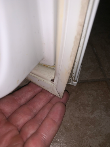

(#) kaqkk válasza tigriss hozzászólására (») Jún 16, 2019 /
Ez a legrosszabb eset, a hőszigetelés van átnedvesedve , nem javítható .
(#) tigriss válasza kaqkk hozzászólására (») Jún 17, 2019 /
100% hogy az?
(#) kaqkk válasza tigriss hozzászólására (») Jún 17, 2019 /
Igen , használd ameddig megy aztán dobd ki . Így is elmegy még minimum 10 évet .
(#) tigriss hozzászólása Jún 17, 2019 /
Ma reggel néztem az alját, most száraz volt.
Amúgy a gumi sem tökéletes, ez is okozhatja nem?
A gumi hibájától a gép alja nem vizesedik , ne parázz időnként nézz alá egy seprűnyélre tekert ronggyal takarítsd meg és használd amíg működik ...
A hozzászólás módosítva: Jún 17, 2019
(#) tigriss hozzászólása Jún 18, 2019 /
Néha vizes, néha nem.
(#) tigriss válasza tigriss hozzászólására (») Jún 18, 2019 /
Ki derült, hogy gumit sem lehet benne cserélni.
