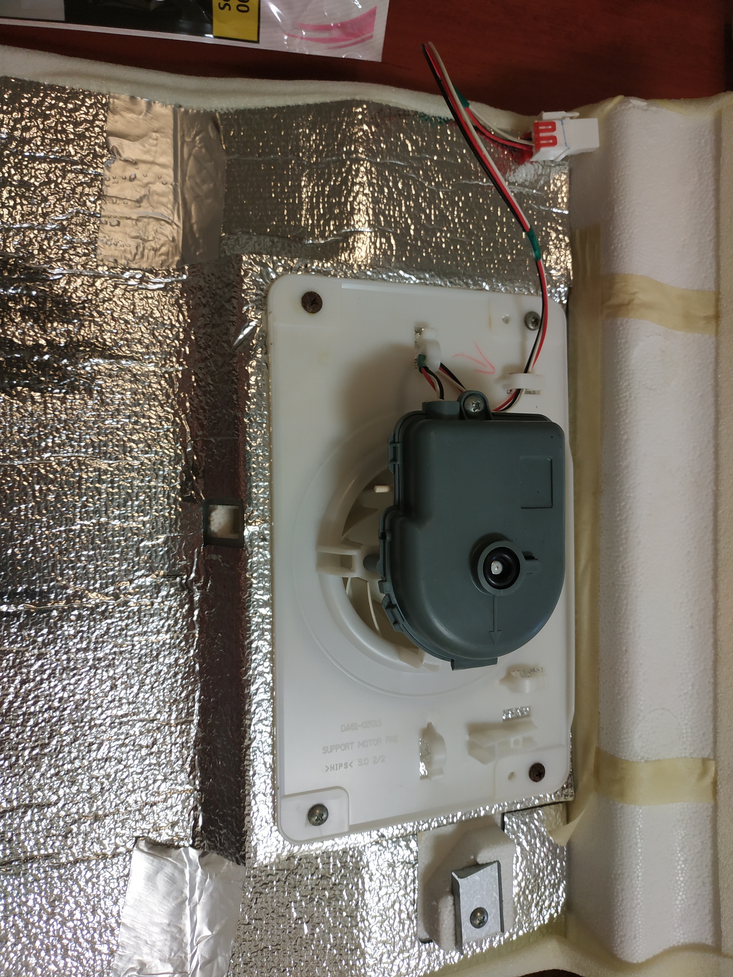

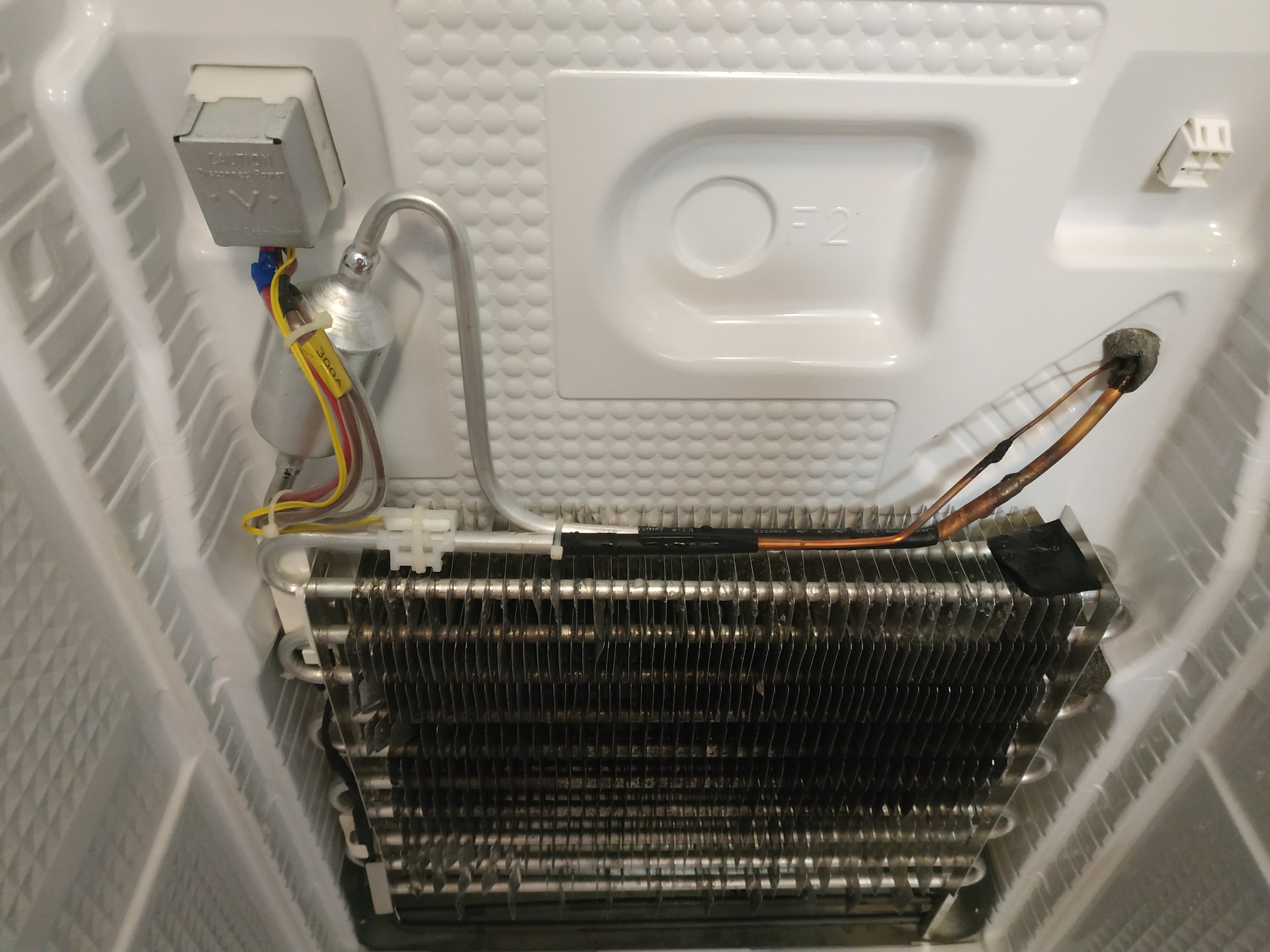

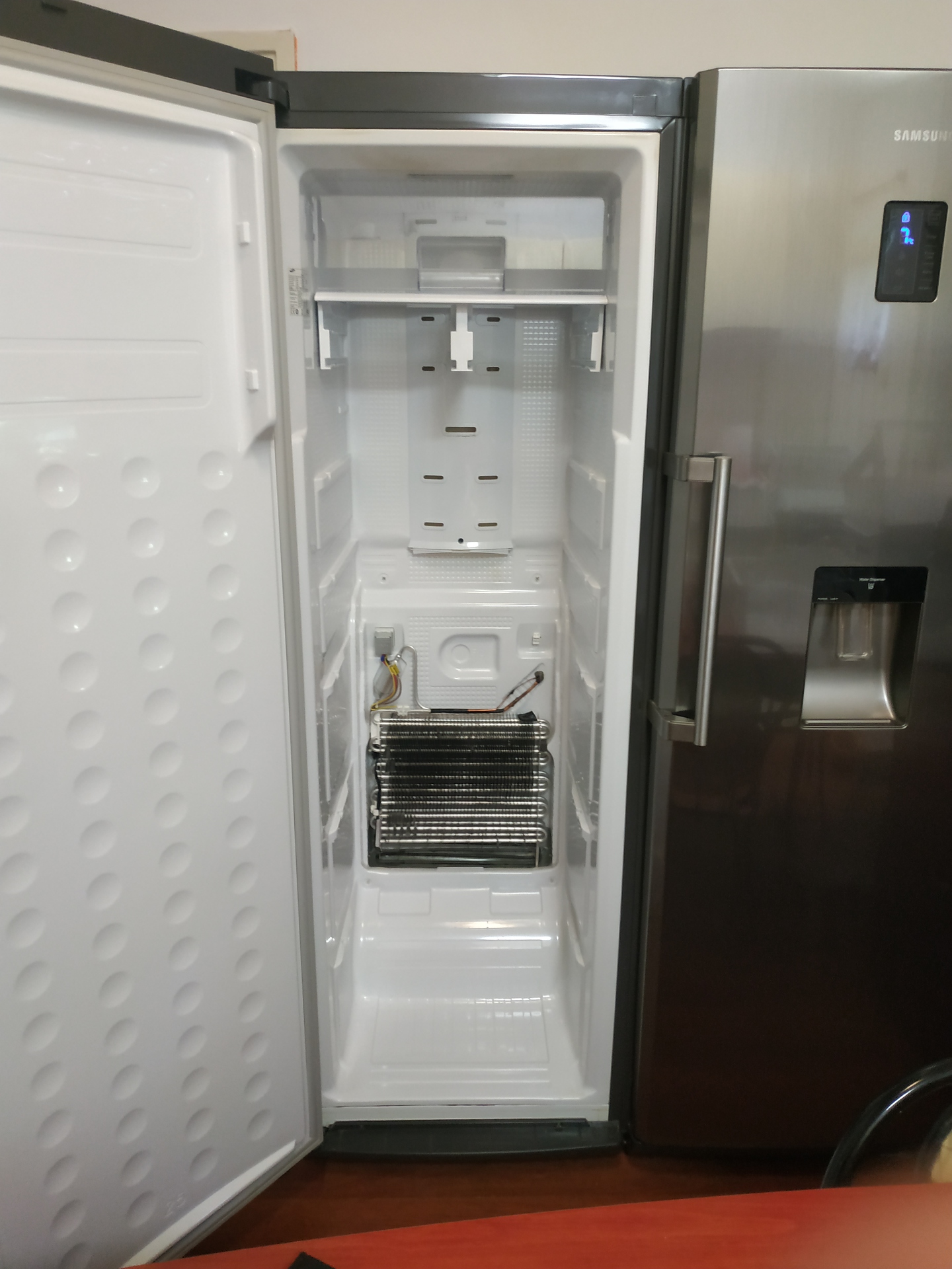

(#) Any válasza Graza hozzászólására (») Júl 22, 2019 /
Szia.
Most értem el odáig, hogy a fagyasztót szétszedjem, illetve csak a belső hátfalat levegyem.
Sajna a belső térben nem találtam semmi kicserélhető alkatrészt (én gondoltam hogy lesz egy lehúzható hőérzékelő vagy valami hasonló) Egyedül a hátlapon van egy ventilátor vezérlő amit én cserélhetőnek vélek. Vagy esetleg bontsam tovább? Robbantott ábrát jó lenne találni róla, de nincs. Láttál már ilyet? Vagy ezen hol vannak a hőszenzorok/érzékelők anyámkínjai? Olvasztóbiztosíték merre található? Hogy néz ki? Bocsi, de mivel egyik szerelő sem vállalja miskolcon, samsung szervízt meg nem hívom többet mert nem korrektek, inkább megpróbálnám én megjavítani (alkatrészt talán tudnék hozzá rendelni) csak tudnám mit és hol keressem.
Első körben ezzel kezdenék.
(#) kaqkk válasza Any hozzászólására (») Júl 22, 2019 /
A hőbiztosítékot az olvasztóbetét vezetékén keresd (egy kis kocka alakú műanyag dobozka vagy egy szilkoncsőbe beforrasztott kétlábú fém cucc )
(#) Any válasza kaqkk hozzászólására (») Júl 22, 2019 /
Női nyelven? Hol bontsam a gépet? meddig? Belül, kívül?
(#) kaqkk válasza Any hozzászólására (») Júl 22, 2019 / 1
Sajnos férfi vagyok a nők nyelvét (mivel férfi-nő szótár még nincs) csak "találgatom "
A harmadik képen látható vezeték köteget kövesd amíg a fűtőbetéthez (az az alumínium kígyó aminek a két vége vezetékben végződik ) ezek közül a vezetékek közül az egyiken lesz a keresett dolog .

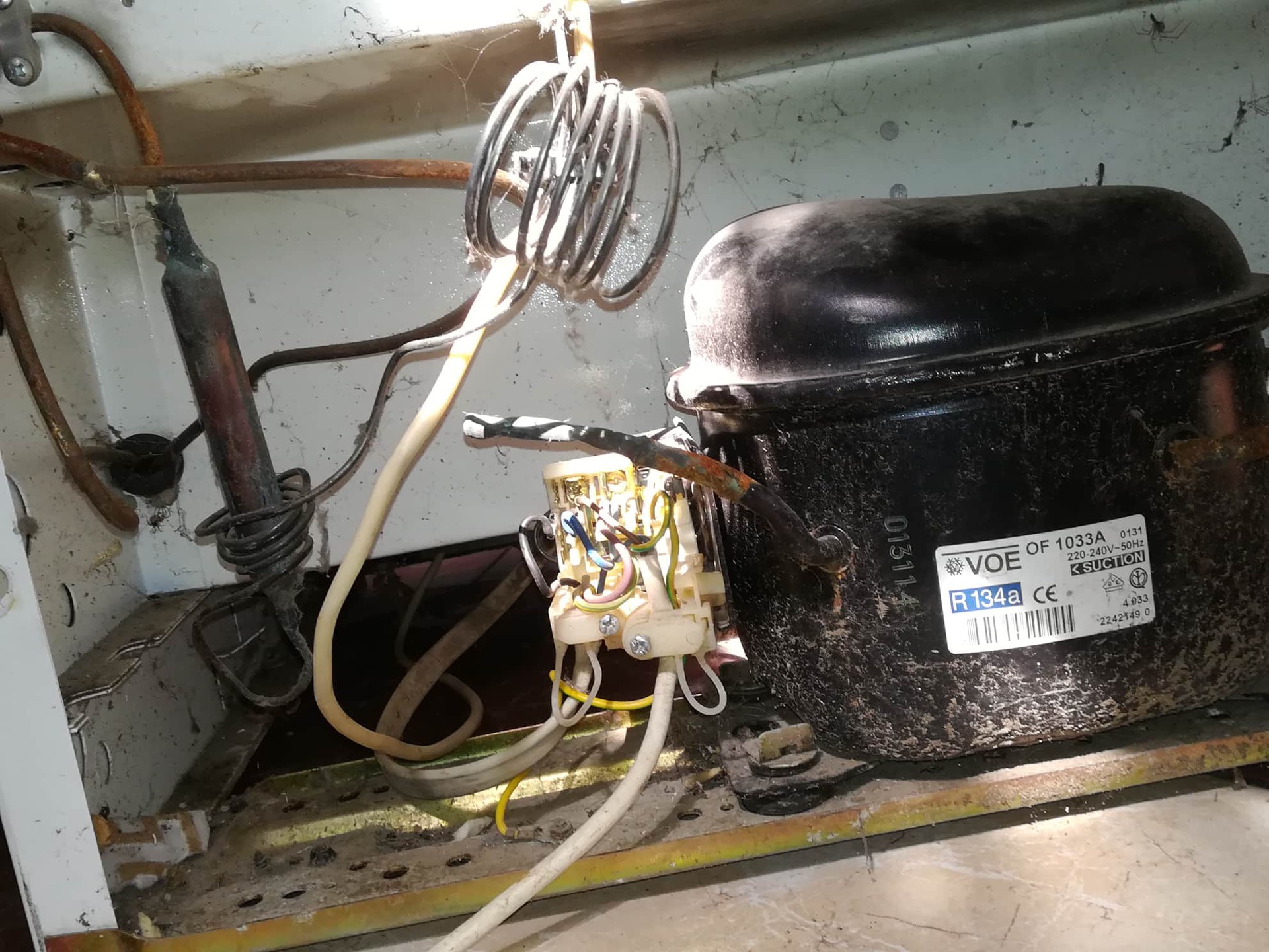

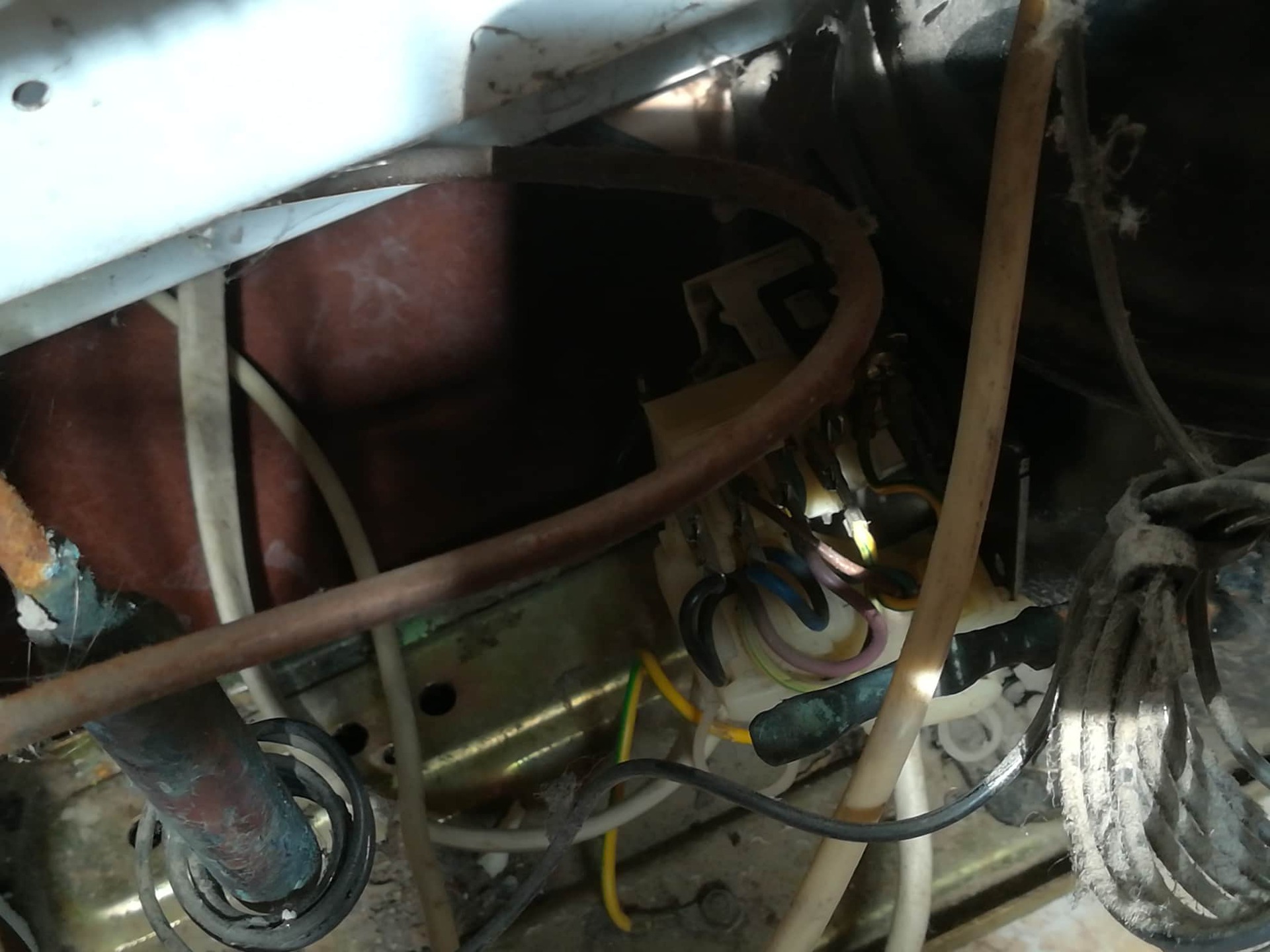

(#) doni82 hozzászólása Aug 11, 2019 /
Üdvözlök,mindenkit!Van egy GORENJE ZOS 6501 fagyasztó szekrényem,a probléma vele,hogy ha áramalá teszem,akkor egy ideig fagyaszt,aztán nem hallom a zúgást és elkezd ólvadni,és nem is kapcsol vissza a motor,de hallani,hogy be akar indúlni,de mégse indúl.Mi lehet a baja?
(#) kaqkk válasza doni82 hozzászólására (») Aug 11, 2019 /
Javítva volt már ? Ez fagydugulásnak tűnik ...
(#) doni82 válasza kaqkk hozzászólására (») Aug 11, 2019 /
Nem tudom,nem én vagyok az első tulaj.Én házilag orvosólhatom a probllémát?
(#) kaqkk válasza doni82 hozzászólására (») Aug 12, 2019 /
Ha így látatlanban igazam volna akkor te házilag semmit nem tehetsz , szerelőt kell hívnod .
(#) kaqkk válasza kaqkk hozzászólására (») Aug 12, 2019 /
Vagy lehet még olyan probléma hogy az indító kondi kapacitása lecsökkent és csak akkor elég az indításhoz amikor teljesen ki van egyenlítődve a nyomás a rendszerben . Van egy fekete hengeres cucc a kompresszor mellett ?
(#) doni82 válasza kaqkk hozzászólására (») Aug 12, 2019 /
Igen van.Egy fém valami ugy néz ki mint egy lapos ellem.
Tegyél fel képet a kompresszorról és környezetéről .
Nem tudom hogy ez így megfelel e!
(#) kaqkk válasza doni82 hozzászólására (») Aug 12, 2019 / 1
Ez nem kondenzátoros motor ,hívj szerelőt
