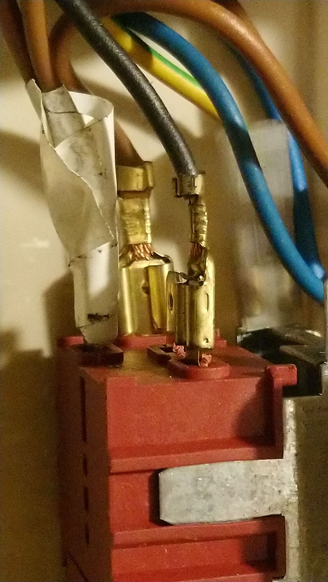

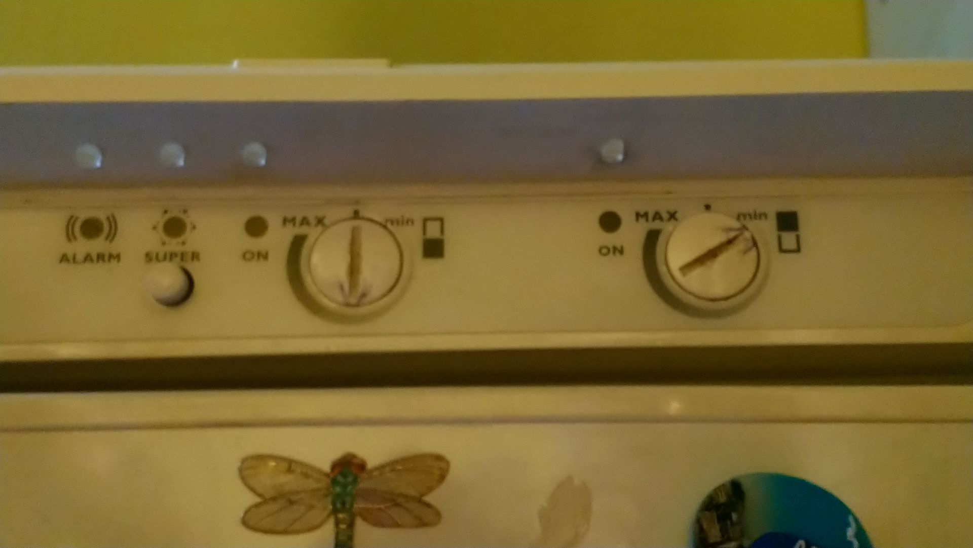

(#) lacib hozzászólása Aug 27, 2019 /
Van egy Elektrolux ZLKI 302 tipusu 2 kompresszoros hütőnk.
A probléma egyszer leált a normál hűtő része,szerelő jött termosztátcsere 3hét (25000) mindenki örül.
Elutazunk, haza érve minden fagyott a hűtőben (a termosztát kb20%-ra állitva) .
A szerelő szabadságon..hívjam 1 hét mulva. Addig meg húzogassuk ki a hűtőt mint a termosztátcsere előtt. Tegnap előtt ( vasárnap) a hűtő teljesen leált..ki_be kapcsolom nem indul,hívom a szerelőt tegnap (hétfő) este jön bekapcsolja működik . Kérdem tőle a fagyasztással mi lesz? Azt ugye meleg hűtőnél nem tudja megnézni Jön holnap (azaz ma kedden). Jórendben mondom én,szerelő elmegy a hűtő kb 1 óra után leáll. Felhivtam a szakit szóltam neki hogy nem megy a hűtő. Erre ma nem jött..
A tegnapi leállás után ujboli bekapcsolásra elindult a gép,de kb 1 óra után ugyanugy leáll mintha a motorvédő vagy valami állitaná le mert olyankor mintha áramtalanitva lenne a belső világitás sem müködik. A kérdésem az lenne hogy vajon mi lehet a baja? Nagyon hállás lennék ha valaki csak tippet is adna. Köszönöm előre is
(#) kaqkk válasza lacib hozzászólására (») Aug 28, 2019 /
Valószínűleg rosszul kötötte be a termosztátot és az nem kapcsol le , a végén a motor hővédelme kapcsol amikor már nagyon erőlködik a vastag jég miatt . A világítás áramkörére kötötte a kompresszort .. Vedd le a termosztát házát és csinálj a bekötésről egy fotót. A termosztát ház elején a tekerő gomb mellett van egy műanyag dugó azt kivéve megtalálod az egyik rögzítő csavart és az égőt kitekered az mögött is találsz egy csavarkát
A hozzászólás módosítva: Aug 28, 2019
(#) lacib válasza kaqkk hozzászólására (») Aug 29, 2019 /
Köszönöm kaqkk .
De mivel garanciális a javitás addig mig ki nem jön a szaki inkább nem nyulnék hozzá, remélhetőleg a mai nap megjön végre.
A termosztát itt a hűtő tetején található nem bent a hűtőtérben.
A hiba lényegében most az hogy hogy a motor előbb leáll mint ahogy a kellő hőmérsékletet elérné.
Ha el akarom inditani nem mindig indul be
Na itt volt.. 3 órás késéssel de megjött.. viszont nem csinált semmit..
Csináltam képeket.. de a méret miatt nem engedi feltölteni.. később felrakom..
Viszont egy kérdés. A kapilláris cső kb 1.5 m hosszan fel van tekerve a hűtő tető lemeze alá ez jó igy? Nem lehet hogy ezért fagyasztott a hűtő?
(#) lacib válasza kaqkk hozzászólására (») Aug 30, 2019 /
Hali. Megvannak a képek.
Most az a helyzet ha bekapcsolom megy egy ideig a hűtő,viszont ha leáll csak akkor indul újra ha kikapcsolom és utána bekapcsolom (érdekes módon ha kihúzom a konnektor-bol és visszadugom nem indul be).
A szerelő tanácstalan,az ő elmondása szerint az eredeti termosztátot építette be.
Bármilyen ötletet ,tanácsot köszönettel fogadok.
(#) kaqkk válasza lacib hozzászólására (») Aug 30, 2019 /
Én nem azt mondtam hogy nem eredeti hanem hogy rosszul kötötte be , a képeken szinte semmi nem látszik a bekötésből.Jó lenne a termosztát típusát is tudni akkor le tudnánk írni a pontos bekötést .
A hozzászólás módosítva: Aug 30, 2019
Most igazábol az érdekelne elsősorban ,hogy miért áll le a hűtő ugy mintha kikapcsolnám, áramtalanitanám ? Hűteni ,hűt de miutân leáll nem indul ujra magátol csak ki-be kapcsolás után .
