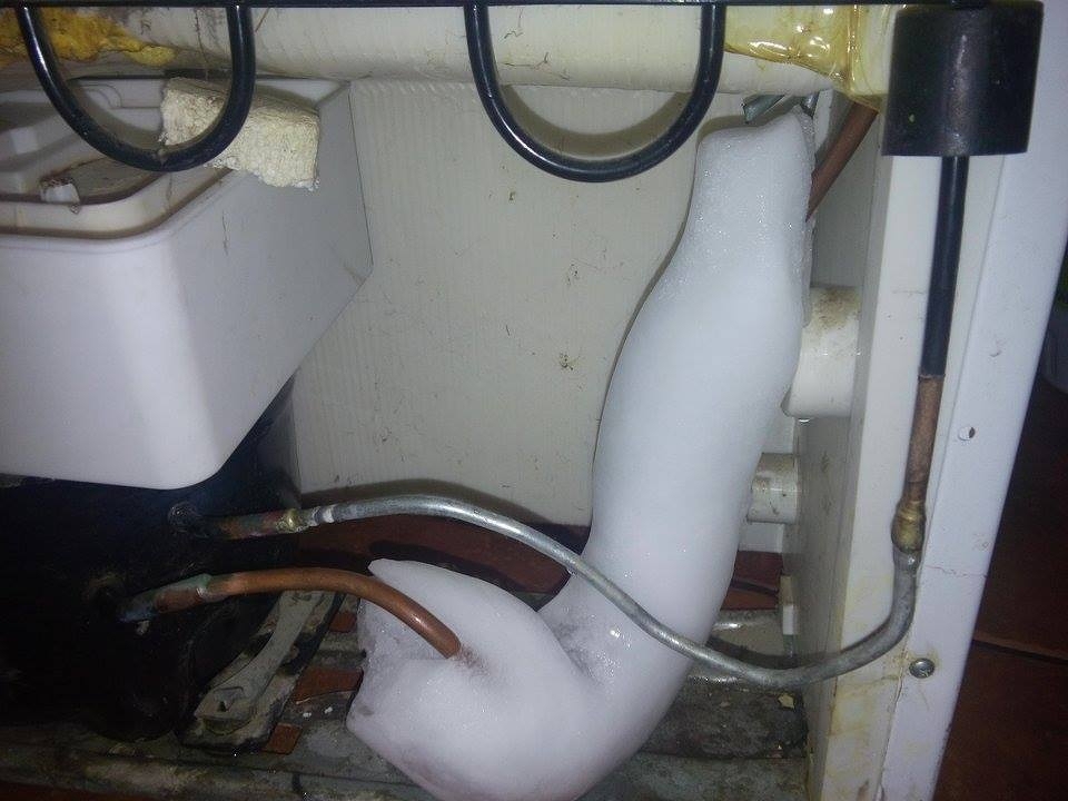

(#) oimuka hozzászólása Aug 14, 2019 /
Ez milyen problémára utalhat? A termosztát minimum fokozaton van.
(#) Mosomasa01 válasza oimuka hozzászólására (») Aug 14, 2019 /
Túl sok gázt töltöttek bele! Be kell tekerni szigetelő csővel,kikapcsolás után 20percel kevés gázt kiengedsz.

(#) oimuka válasza Mosomasa01 hozzászólására (») Aug 14, 2019 /
A betekerésre én is gondoltam, de a gázt hogyan lehet kiengedni? Nem vagyok szerelő.
(#) kaqkk válasza oimuka hozzászólására (») Aug 14, 2019 /
A betekerés jó megoldás , de nem kell (és ha még nem volt javítva nem is lehet kiengedni gázt) Ha kiengedsz belőle még alacsonyabb lesz az elpárolgási hőmérséklet és jobb esetben csak a kompresszor fog még jobban lefagyni , rosszabb esetben a hűtésteljesítmény is csökken és az elpárologtató fog sokkal hamarabb (de csak részben) lefagyni . A hűtőkörhöz semmiképp ne ne nyúlj hozzá (csak kárt csinálsz vele) és utána meg lehet javítani ...
(#) oimuka válasza kaqkk hozzászólására (») Aug 14, 2019 /
De volt javítva, úgy lett megvéve egy szerelőtől, aki adott is rá 1 év garanciát. A garancia rég lejárt, persze a hűtő, ha úgy vesszük, nincs elromolva, mert működik. Le kell mérjem a hőmérsékletet a fagyasztó részben és akkor okosabbak leszünk. Ha túl alacsony, akkor valóban a gázkiengedés a megoldás, ha nem, marad a leszigetelés. A gond az, hogy a jégből néha víz csöpög és látszik a padlón. A probléma inkább csak nyáron a nagy melegben jelentkezik.
Ne engedj ki semmiképp a gázból ! Avval csak kárt csinálsz ! Ha a betekerés nem javít a dolgon akkor valószínűleg máris kevés benne a töltet .
Ha kevés volna a gáz, nem volna kielégítő a fagyasztás sem, nem? A hűtő egy kiadott lakásban van, és a lakók szerint túlságosan is fagyaszt a mélyhűtő rész. Hőmérsékletet nem mértek persze.
Ha kevés a gáz akkor jobban fagyaszt (alacsonyabb az elpárolgási hőmérséklet) De ha a normál tér nem fagyaszt akkor vagy csak nagyon kevés a gáz hiányzik a rendszerből vagy nagyon fel van tekerve a hőfokszabályzó. Ilyenkor nyáron akár milyen furcsa is a legalacsonyabb állásban kell használni a hűtőt (így van ideje megállni és visszaolvadni ) Hidd el ha leolvasztod és betekered hőszigeteléssel a csövet majd maximum 2 állásba állítod a szabályzót , meg fog táltosodni a hűtő és megszűnik a cső fagyása . De a biztonság kedvéért csinálj egy képet a normál tér és a fagyasztó belsejéről .
Köszi a válasz, de már a probléma felvetésében írtam, hogy a termosztát a minimumon van.
Akkor viszont hívj egy szerelőt ha nekem nem hiszel (25 éve dolgozom hűtőszervizben) és méress rá a nyomásra . A termosztát beállítása felett elsiklottam bocsi . Ha ez kevert gázos hűtő (R134 ) és hiányzik belőle valamennyi gáz akkor a szerelő leszívatja az összes benne lévő gázt majd újra feltölti (nem lehet rátölteni leengedni mert felborul a keverék aránya)
A hozzászólás módosítva: Aug 14, 2019
Tudod mit ? Fogadd el mosomasa tanácsát és engedj ki a gázból . A kompresszor bal oldalán van egy szelep olyan mint az autó-bicikli kerekén letekered a sapkát és egy csavarhúzóval megnyomod a szelep közepét ... (aztán majd hívsz szerelőt)
Legelőször mérek egy hőfokot mind a két részben, s utána csinálok bármit is.
Jó csinálj bármit is ...

(#) Mosomasa01 válasza kaqkk hozzászólására (») Aug 15, 2019 /
Elelvelátszik, hogy szereleve volt a hűtő ugyanis a keretfűtés ki van iktatva (kép) Másodsorban R600-ra tippelek, főleg háztartási területen. Mivel rövidebb a kör és ugyanakkora mennyiséggel, de inkább többlettel lett feltőltve így a maradék energia látszik a szívó csövön ergo sok benne a gáz! De a legjobb megoldás az lenne, ha egy szaki hűtés közben Órával és vákkumszivattyúval állítaná be az elpárolgási értéket. Ha saccolnom kellene úgy -15 körül van.
Vákkumszivattyú kell R600 esetén mivel a szívó oldal vákuum tatományban van-20C =cca 0,2kPa azaz ha menet közben nyomja be a szelepet csak levegőt enged be, ezért kell a szivattyú és az óra.
„a hűtő, ha úgy vesszük, nincs elromolva,”
„A gond az, hogy a jégből néha víz csöpög és látszik a padlón. A probléma inkább csak nyáron a nagy melegben jelentkezik.”
Vagyis nem vették észre csak a vízfolyásból.
Az meg hogy mekkora jég keletkezik ott nagyban függ a levegő páratartalmától. Véleményem, hogy ez már mikor megvették is fennált, csak nem vették észre.
