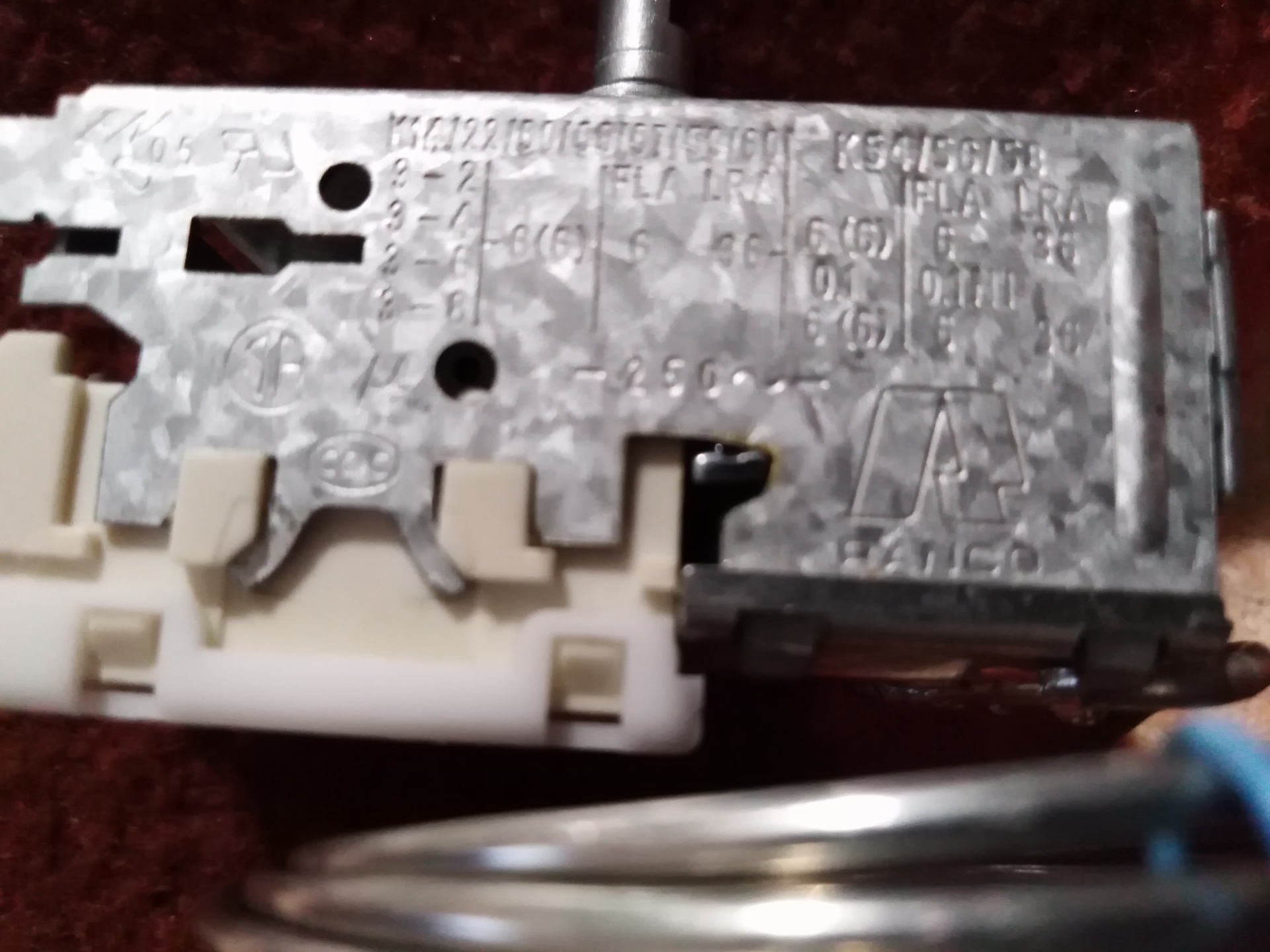

Sziasztok! Egy héttel ezelőtt megadta magát a mélyhűtőmben az új termosztát, nem kapcsol be. Az eredeti is így ment tönkre. Vettem egyet és az sem működött. Mindnél az a baj, hogy a 6-os érintkezőnél szakadás van. Arra gondoltam, hogy sok áramot vesz fel a kompresszor, megmértem. Induláskor 6A, üzemben 05A. Szét szedtem a termosztátot, és semmi égést nem láttam a 6-os érintkezőn. Szerintetek mi lehet, miért így mennek tönkre? Előre is köszönöm a segítséget!

(#) kaqkk válasza oregharcos hozzászólására (») Okt 30, 2021 /
Mi a termosztát típusa ?
(#) oregharcos válasza kaqkk hozzászólására (») Okt 30, 2021 /
Szia Kaqkk! Nem tudom melyik szám jelzi a típust? Ezek vannak rajta:
K14/22/50/60 K54/56/58 másik oldalon: K54-H1436/001 alatta:21-02
Ilyen képeket sikerült csinálni.
(#) kaqkk válasza oregharcos hozzászólására (») Okt 31, 2021 /
A Rankó szabályzónál ha jól emlékszem a 3 as kivezetés megy a lámpára a 6 os a bejövő fázis 4 es a kompresszor (de kérdezz meg mást is , én már vagy 10 éve nem cseréltem termosztátot)
A hozzászólás módosítva: Okt 31, 2021
(#) oregharcos válasza kaqkk hozzászólására (») Okt 31, 2021 /
Köszönöm a választ! Még annyit, hogy ha a 6-os érintkezőn nem megy át az áram, lehet, hogy a kapilláris cső kilyukadt, szobai hőmérsékleten a 6-4 között 0-Ohmot kell mérni, nem szakadást? Köszönettel!
Amikor emelkedik a hőmérséklet a kapillárisban emelkedik a nyomás, akkor kell kapcsolnia . ha eltört kilyukadt a kapcső inkább nyit a kapcsoló ... Alap állapotban jó termosztátnál bármelyik két kimenet közt zárlatot kell mérned .
Köszönöm a segítséget! Akkor jól gondoltam, hogy zárlatok kell mérnem. Sajnos szakadásokat tudok mérni. Megcsináltam az elektronikus szabályozót, még pókháló szerelésben a hűtő tetején van, így mérem be, hogy hol kell kapcsolni. Minden jót!
Nem lehet hogy kikapcsoltad a szabályzót ? Ha kattanásig tekered kikapcsol és szakadás van mindkét kapcsolónál ...

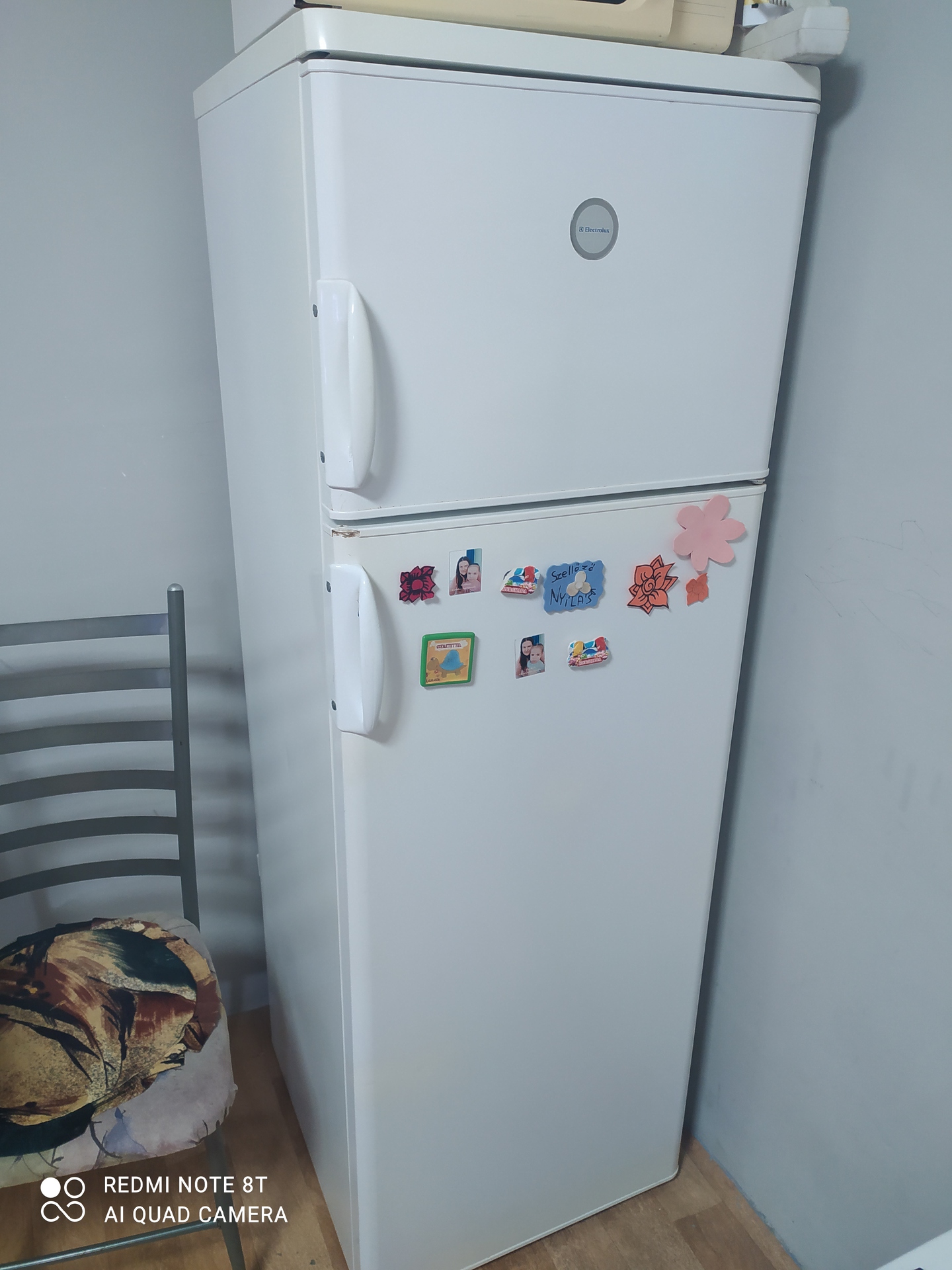

Sziasztok! Hozzám került egy felül fagyasztós electrolux hűtő.
Az a problémám vele, hogy a kompreszor nem kapcsol ki folyamatosan megy. Ha le tekerem 1 esre akkor meg áll és kb 10-15 perc múlva beindul. A hűtesel nincs baj jól hűt. Az alsó résznél felül a lámpánál a hátsó fal deres. Nem tudom ez probléma lehet e. Tudomásom szerint ott nem kéne. Szerintetek miért nem áll le?
(#) kaqkk válasza at22 hozzászólására (») Nov 21, 2021 /
Állítsd be 1 es re és hagyd békén , ő majd teszi a dolgát . az hogy deres a hátsó fal természetes , ott van a hűtőlap elrejtve .
