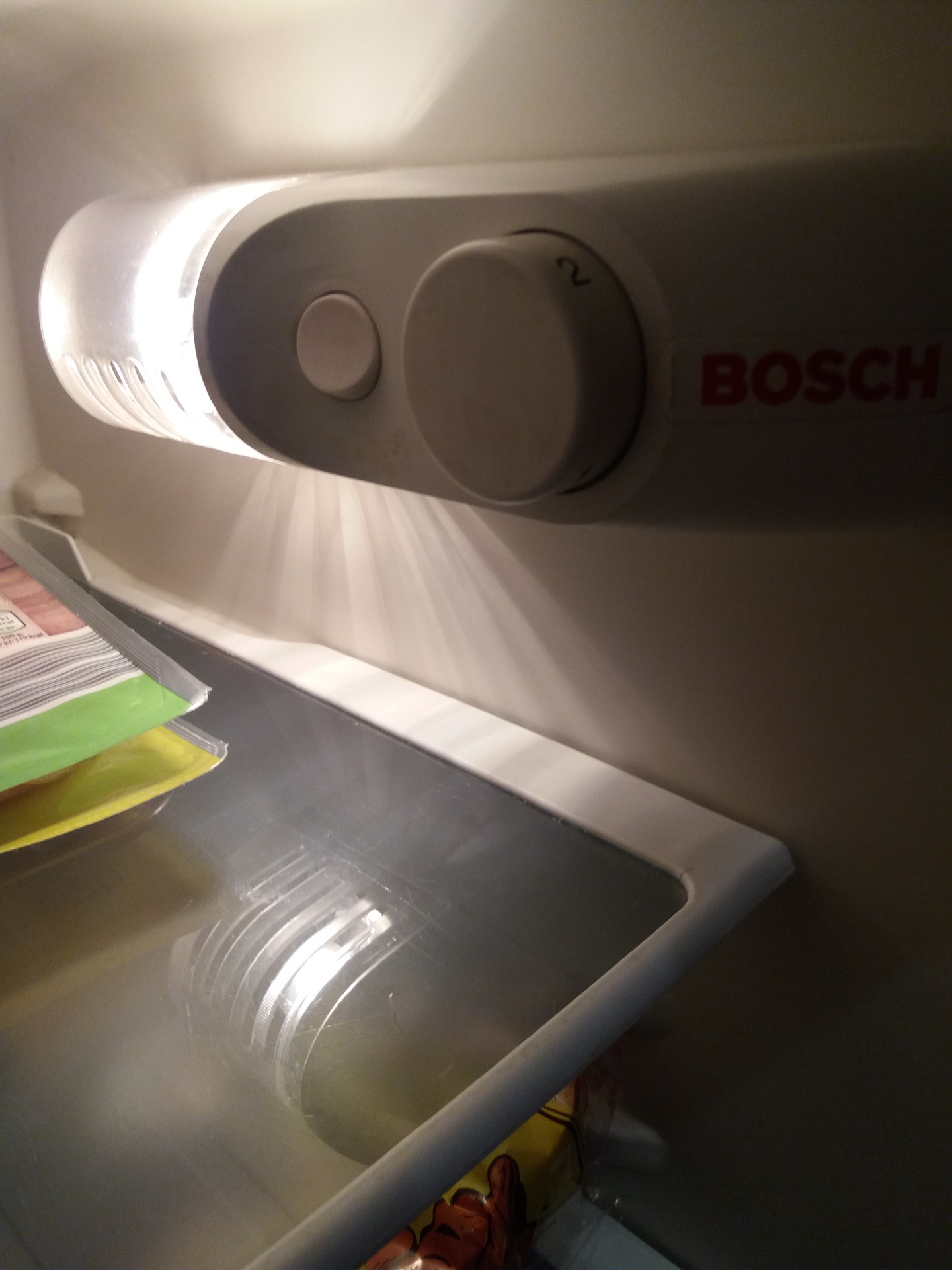

(#) petkat hozzászólása Dec 18, 2021 /
Sziasztok!Bosch Cooler kombinált hűtővel kapcsolatosan szeretnék kérdezni.
Leolvasztottam a hűtőt,és bekapcsolás után észrevettem,hogy ahol a fagyasztó,és az alsó ajtaja a hűtőnek találkozik,nagyon meleg!Mitől lehet ez?
A lámpán találtam a képen látható kis kapcsolót,tudja valaki esetleg,hogy ez mire való?Közvetlen a lámpa mellett van,egy kis kapcsoló.Sajnos nem biztos,hogy sikerült letöltenem a képet.
(#) petkat válasza petkat hozzászólására (») Dec 18, 2021 /
Kérem,ha valaki tudja,hogy mi okozza ezt a problémát segítsen,mert egyedül vagyok itthon,nem szeretném,ha valami elektromos probléma miatt baj történne.
(#) erbe válasza petkat hozzászólására (») Dec 18, 2021 /
Ilyen kapcsolóval lehetett indítani a kézi leolvasztást néhány hűtőn. Valószínűleg ebben is az a funkciója.
Az a nagyon meleg pont az ajtó gumiját védheti az odafagyástól.
(#) petkat válasza erbe hozzászólására (») Dec 18, 2021 /
Köszönöm a választ!
Nem probléma az sem,hogy kívül is meleg egy részen a fagyasztó ajtaja?Ezt még eddig nem tapasztaltam soha.Azt gondoltam,hogy ezt a kis kapcsolót a tisztításnál elnyomtam.Most vissza nyomtam,ezért nem tudom,hogy milyen állásban kell lennie?
Azt én sem tudom, de a használati útmutató igen.
Sajnos a használati útmutató már nincs meg,legalább 6 éve vettük a hűtőt.
Mi előbb az eszközt szoktuk kidobni, később a használati útmutatót.
Utóbbi nem foglal annyi helyet.
(#) petkat válasza erbe hozzászólására (») Dec 19, 2021 /
Igazad van.legközelebb én is így teszek!Megoldódott szerencsére a probléma.Csak addig volt meleg a fagyasztónál,amig a takarítása után ismét beüzemelte magát a hűtő.
