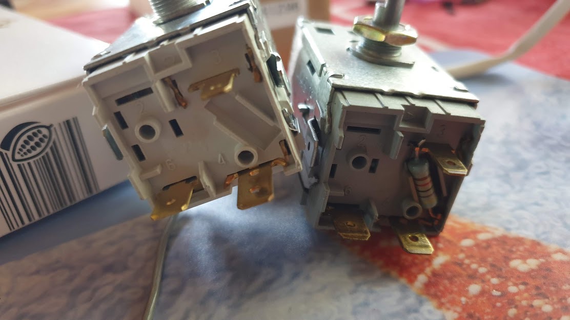

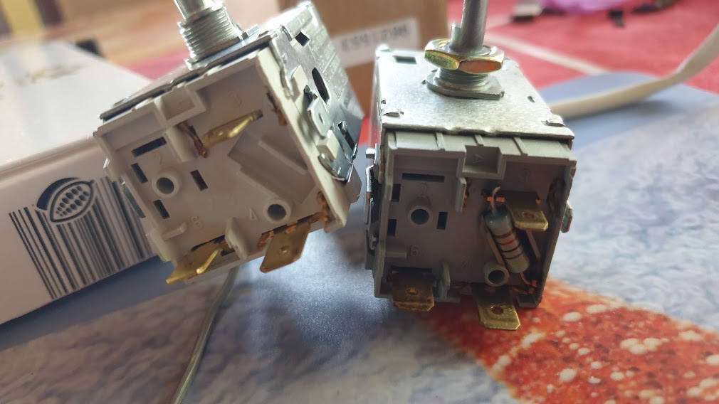

(#) atyaisten válasza StMiklos hozzászólására (») Jún 15, 2022 /
Szia! Megjött végre a termo....viszont ellenállást nem tették rá azt átforrasszam szerinted?
(#) StMiklos válasza atyaisten hozzászólására (») Jún 15, 2022 /
Szevasz!
Szerintem nem kell, ha eltérés is van a 2 termosztát között azt Te nem fogod észrevenni.Ha mégis rosszul tippelek, akkor forraszd át az ellenállást.
Üdv: StMiklos

(#) atyaisten válasza StMiklos hozzászólására (») Jún 20, 2022 /
Na még mindig nincs vége.... átraktam az ellenállást is, beszereltem mindent a helyére ahogy volt stb.. hát 2-3 fok van a hűtőben szerintem ki sem kapcsol, sajnos nincs időm őrizni órákat. Amikor csak próbára rádugtam vezetékek minden nem volt a helyén még ,csak lógott a termosztát a hűtőben ,akkor 5 fokig hűtött és kb 9körül kapcsolt be, összeraktuk ,beépítettük ,már nem úgy megy-----vicc számomra. És mindezt egyes fokozaton! Nem törtem meg sehol a csövet ami a hűtő falába van nyomva......
(#) StMiklos válasza atyaisten hozzászólására (») Jún 20, 2022 /
Szevasz!
Követelmény, mert máshogy sosem fog működni: az érzékelő vége, annak utolsó 5-8 centiméterének pontosan ugyanarra a helyre kell kerülni (mondhatni fél centiméter pontossággal, hogy világos legyen), ahol az eredeti volt.
És azt nem állítottam, hogy ugyanolyan gombállásnál, ugyanazok a hőfokok fognak beállni.
Pusztán azt, hogy nagy valószínűséggel használható lesz.
És akkor ezekkel beépítés után 1-es állású gombbal kezdünk, majd ha a hőmérő állásástól függetlenül normálisan működik, ki-be kapcsol, akkor lehet menni "feljebb" a gombbal 1 fokozatot.
És szép lassan kitapasztalni mi jó neki és Neked.
Üdv: StMiklos
"5-8 centiméterének pontosan ugyanarra a helyre kell kerülni"--- de az a járat ahová bedugja az ember az egy keskeny járat vagy egy tátongó lyuk ? -nem vágtam még szét hűtő oldalát soha .... Ez nem jó hír ,húzzam ki ,dugjam be megint hátha jobb lesz? Ennyire érzékeny kényes ez az egész,hihetetlen.. egy egyszerű hőérzékelős bimetál szerű mikrokapcsolós megoldással ami a hűtőtér hőmérsékletre kapcsolgatna miért nem lehet megoldani ,minek ez a méteres csövet dugjuk fel dolog , nem is értem.
(#) StMiklos válasza atyaisten hozzászólására (») Jún 21, 2022 /
Szevasz!
Nem is kell szétvágni, azt kellett volna lemérni, mennyire volt az eredeti bedugva.
A gond ott van, hogy közben kanyarodni, görbülni is kell a hátlapon lévő elpárologtatót elérendő.
Nem is kell értened, de egy szimpla általad is érthető (általad vázolt) megoldással tudod biztosítani a?
1. mélyhűtő hőmérsékletét
2. a normáltér hőmérsékletét
3. az automatikus leolvasztást (ami csak leolvadás, de teljesíti a kivánalmakat).
Amit kérdezel, azt korábban magyarázattal együtt (hogy érthető legyen a mit-miért) itt leírtam, úgy fél oldal.
Amibe bedugod az érzékelőt az egy cső.
A kulcsmondat: A cső vége hőtechnikailag kapcsolatba kerül az elpárologtatóval, annak a hőmérsékletét "figyeli", de csak akkor lesz jó (működésű), ha ott van, ahol lennie kell.
És most figyelj! A legmagasabb beállítható kikapcsolási hőmérséklet -15C a legalacsonyabb -25C
Hol van ilyen hőmérséklet a normál térben, mert Te azt szeretnéd figyelni és arra kapcsolgatni?
Hidd el, ki van az találva rendesen, 40 éve ezen alapokkal "dolgoznak" a kombi hűtők és termosztátjaik.
Húzd ki óvatosan a kapillárcsövet ha tudod, és van valami nyom, hogy meddig volt az eredeti akkor az az alap.
Ha nincs valami puhább próbáld meg kitalálni azt bedugva, hogy milyen hossznál ütközik.
Üdv: StMiklos

(#) atyaisten válasza atyaisten hozzászólására (») Jún 26, 2022 /
Na elvileg "beállt ",,,de hogy mitől.....azt nem értem ..... hűtött ,hűtött, már 2-3 fok volt bennt ,elkezdtem tekerni a szabályzóját,sehol nem kattant stb.. kikapcsoltam vele,, írtad h rögtön ne kapcsoljuk be,,hát fél órát biztos vártam,tekertem rajta 1-esre csak, semmi ,nem indult, mert még mindig túl hideg volt bennt,aztán egyszercsak már be volt kapcsolva,hűtött! azóta ki-be kapcsol ugyanúgy mint szétszedve ,próba alatt. 5 fokig hűt ,kb 10nél indul újra. --- De hogy mitől javult meg ....? ...rejtély....manuálisan lekapcsolás kellett neki?

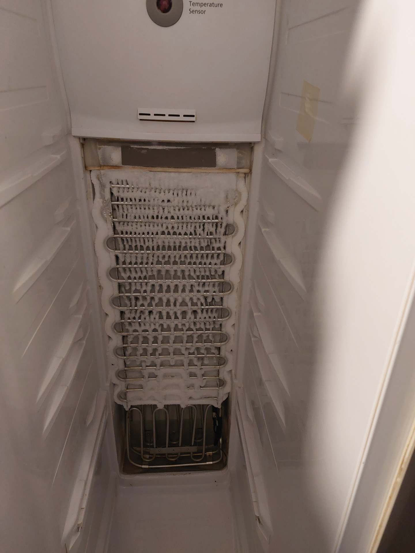

(#) Zsolt88 hozzászólása Júl 4, 2022 /
Samsung RS20BRHS hűtő problémám van. A kijelzőjén a hőfok számai villognak, a mélyhűtő rész +5 fokos, a másikoldalt +15 fokos. Mélyhűtő hátsó burkolatát leszedtem és nagyon jeges volt! Leolvasztottam, utána egy hét, 10 napig rendesen üzemelt. Ma megint villog a kijelzőn a szám, és csökken a hőmérséklet....
Előre is köszönöm a válaszokat.
(#) StMiklos válasza Zsolt88 hozzászólására (») Júl 6, 2022 / 1
Szevasz!
Meghibásodott a leolvasztás funkció.
Hibás lehet: vezérlő elektronika, 1 vagy több érzékelő, megszakadt leolvasztó fűtés, olvasztó fűtéshez tartozó biztonsági hőkioldó...
Kb, üdv: StMiklos

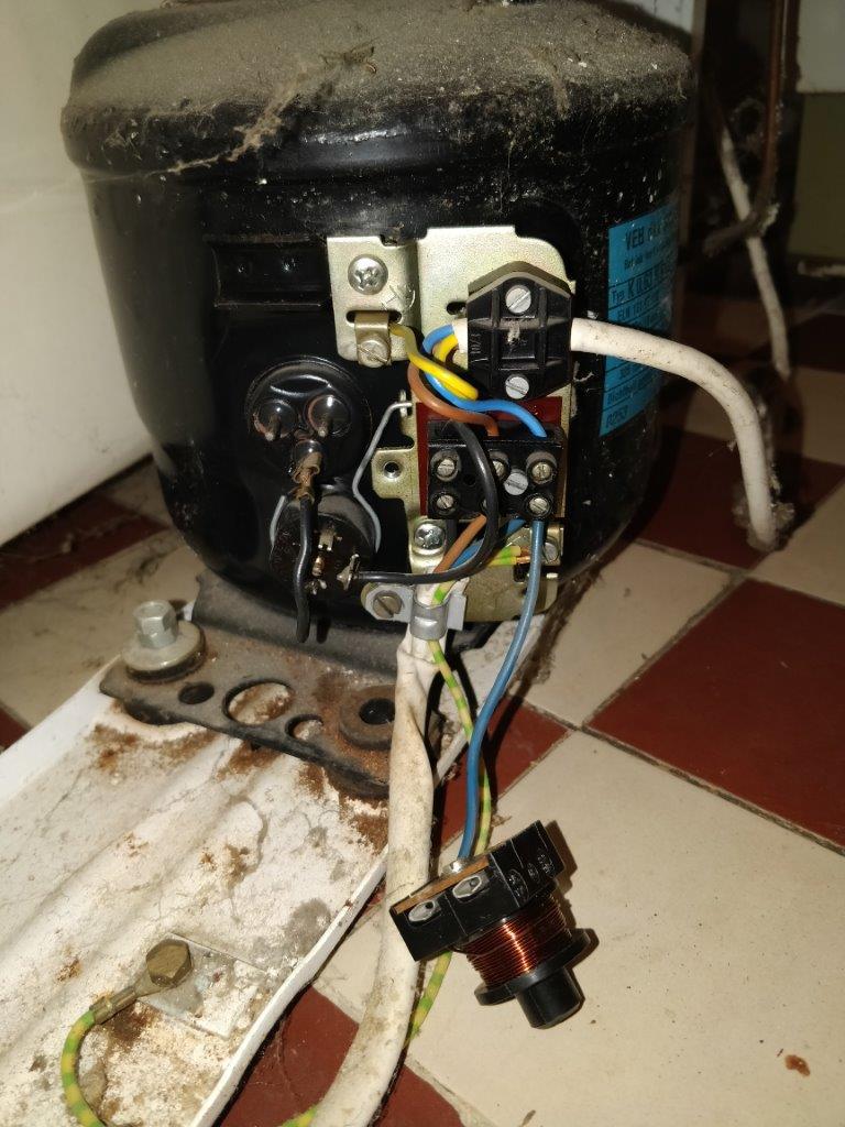

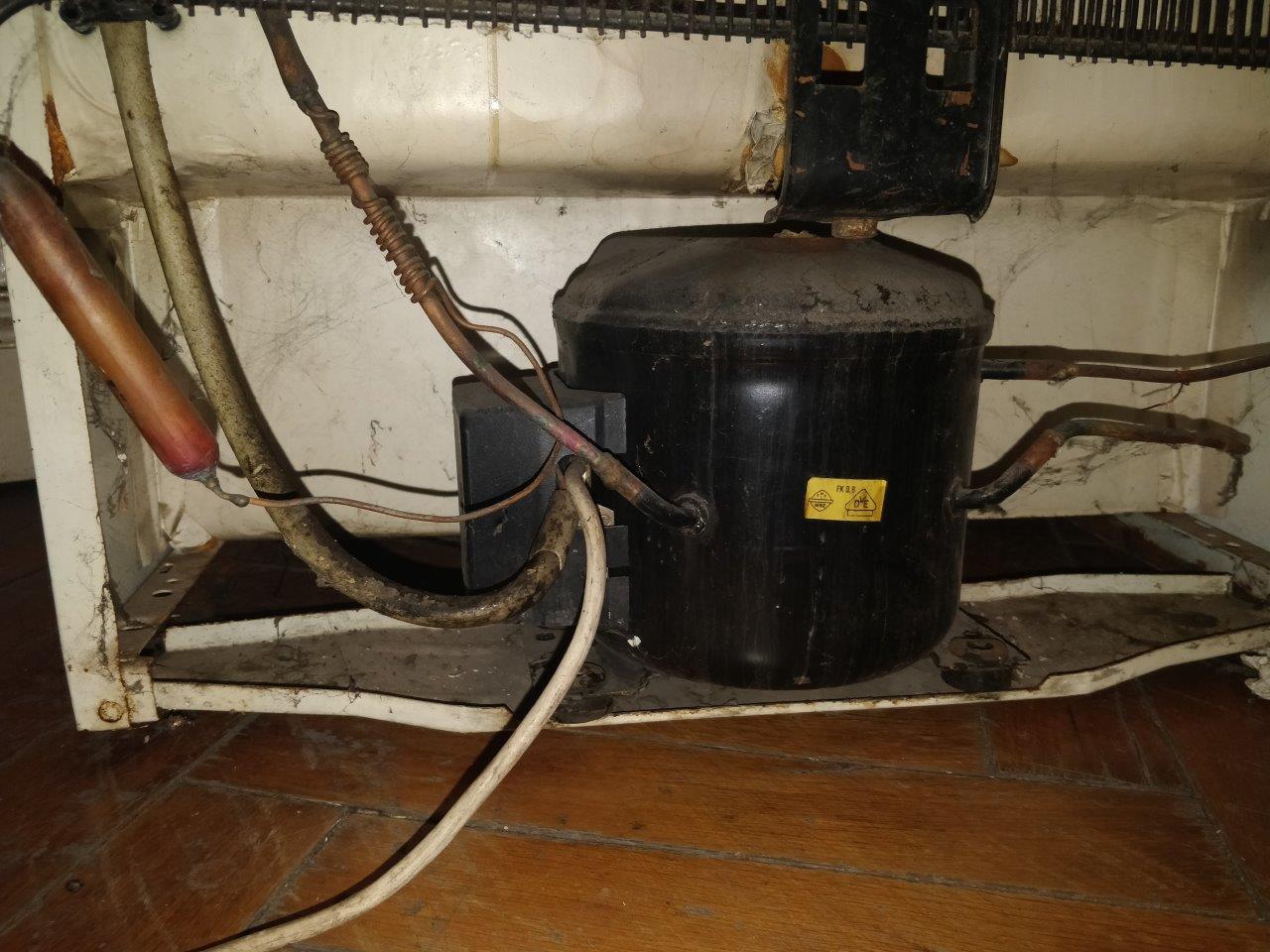

(#) Zoleeh hozzászólása Júl 13, 2022 /
Kedves Szakik!
Tanácsot szeretnék kérni! Retró nyaraló retró Lehel 200-as hűtője az idei szezonban egy napot működött összesen a meghibásodás előtt. Azóta azt csinálja, hogy a konnektorba bedugás után megy kb. 10 másodpercig a kompresszor, majd leáll. Ezután kb. 30 másodpercenként újra elindítja a kompresszort,, de 1 másodpercen belül leáll, és ezt ismételgeti végtelen ciklusban.. Áramtalanítás után ugyanez újból. Mi lehet a gond? Tudom, hogy ezekhez már nem lehet alkatrészt kapni, de 120 km-re van egy donor tartalék hűtő, ami még működik.
Köszönöm
(#) kaqkk válasza Zoleeh hozzászólására (») Júl 13, 2022 /
Két eset lehetséges , vagy az indítórelé akadt fel vagy a kompresszor döglött meg . Ha az indítórelét a donorból átttéve ugyanezt produkálja akkor a második verzió a valós ...

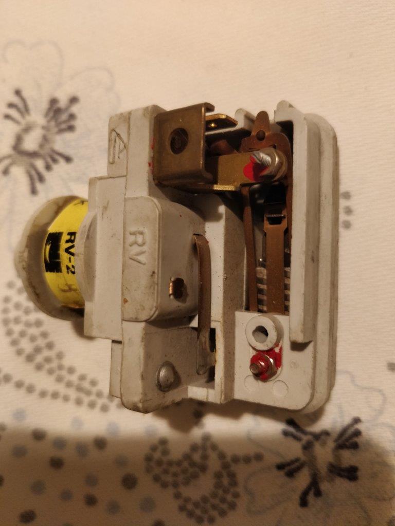

(#) Zoleeh válasza kaqkk hozzászólására (») Júl 14, 2022 /
Köszönöm a választ!
Csak 50%-ban jött be, amit szerettem volna
A kérdés feltevése előtt, a fórumot végigolvasva az indítórelé cserére tippeltem, ezért levittem magammal a donorból kiszerelt alkatrészt. Csakhogy egész más relé van a rosszon. Esetleg be lehet kötni a donorét valahogy a rossz kompresszorához vagy felejtős?
(#) kaqkk válasza Zoleeh hozzászólására (») Júl 14, 2022 /
Inkább nézd meg a rossz relé tipusszámát(vagy vidd magaddal a boltba-hűtőszervízbe) és vegyél ugyanolyat .
