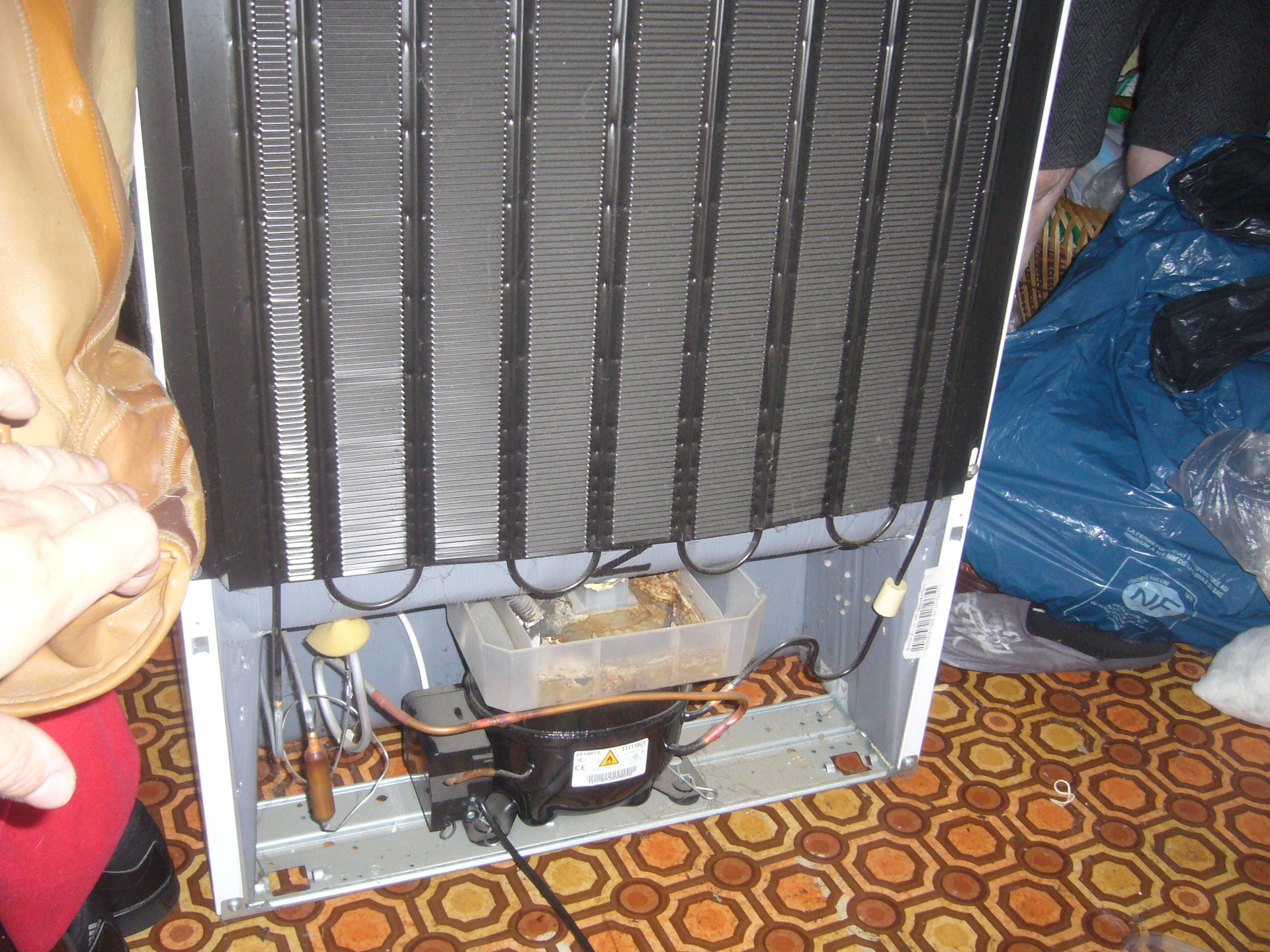

(#) küzmös Gergely hozzászólása Júl 22, 2022 /
Sziasztok! Olyan problémával fordulnék hozzátok, mint mások is itt ezen a fórumon. Soha nem jön ez jól, és most sem hiányzott, de az a helyzet hogy a 90 éves nagyanyámnak van egy 7-8 év körüli Whirlpool hűtőszekrény (hűtőszekrény + alul fagyasztó) ami bemondta az unalmast. Nem kis bosszúságot, és tetemes kárt hagyva maga után. Későn is lett észlelve szerintem, jó 3 napja hallgathatott el, tönkre is ment minden benne.. nem kevés élelmiszer, és fagyasztott áru várja sorsát, jelesül hogy a +25 fokból mehessen a egyenest a kuka irányába. A készülék kap áramot, ha az ajtót nyitom világítás van, de a kompresszor csendben van. Nem ismerem a hűtőszekrények lelki világát, kb csak annyit hogy ezen nem tekerős hőmérséklet szabályzás van, hanem 3 kis hőmérő piktrogram közül lehet választani, ami most középen áll. Ezt a választó nyomógombot ha 3 másodpercig tartom akkor kizöldül az összes. Én gondolom hogy ebben az egységben van valahol a termosztát is, anélkül gondoltam volna indítani, (hátha az a rossz), de nem tudom levenni se. S gondolom nem is olyan egyszerű, mert semmit nem látok rajta. Kérdésem hogy laikusként mi az amit még esetleg megvizsgálhatok, vagy teljesen felejtős, mielőbb takarítsuk ki, aztán szerelő?

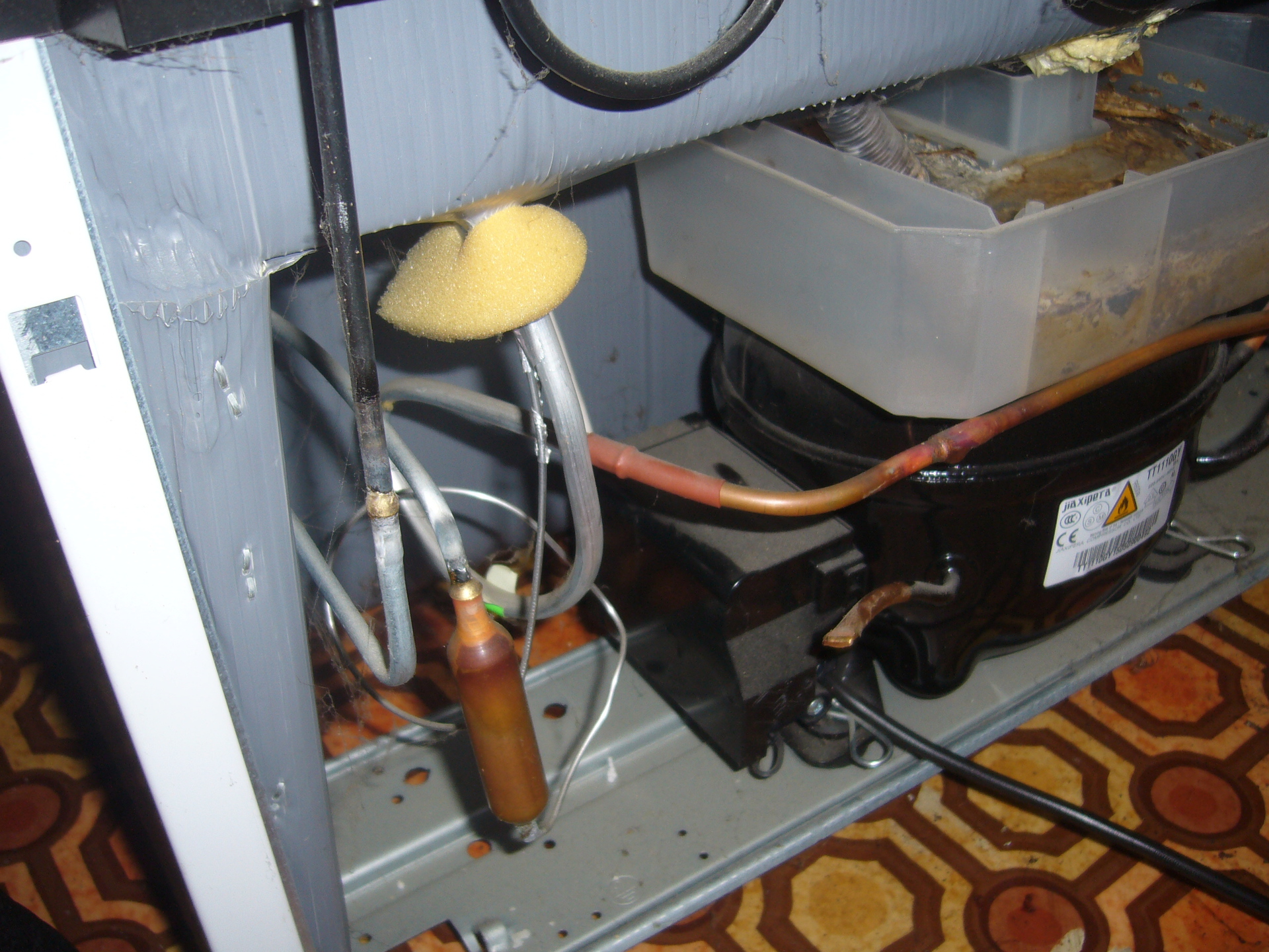

(#) küzmös Gergely válasza kaqkk hozzászólására (») Júl 24, 2022 /
Hűtő tiszta! Jó kis meló volt vele, sok minden belerohadt. Mivel nagyanyám 90 éves, hát ez a szerencsétlen hűtő is úgy nézett ki ahogy. Nem mondom hogy azért makkant meg, de maradhatunk annyiban hogy elég pocsék volt a bele. Kiforgatom ma, lefényképezem a lelkét. ("hátulját"),kompresszor, meg minden, hogy mennyire van szétrohadva esetleg, vagy mi az amit szemrevételezéssel esetleg látni lehet rajta. Ha bedugom akkor egy kis bugyborékolós hang hallatszik, ami el is hal rövid időn belül. Lehet elengedte a gázt, hamarosan kiderül.

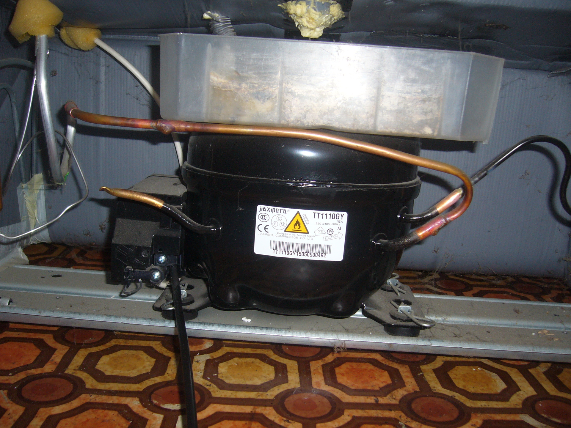

Meglepően jó állapotokat találtam hátul, be is dugtam, és hát megy ez a kompresszor szerintem, csak halk. Legalább is megrázkódik, és elindul. Ha megfogom az oldalát érzem hogy megy. No majd a jövő héten meglátjuk, kihívok egy szerelőt, gondolom nyomáspróba, miegymás, töltés.
(#) küzmös Gergely válasza küzmös Gergely hozzászólására (») Júl 24, 2022 /
A kondenzvíz tálca csont száraz amúgy.. érdekes.

(#) küzmös Gergely válasza tothgyula hozzászólására (») Júl 26, 2022 /
Úgy úgy, az volt benne.. a készülék rövid úton megy a szemétre sajna bajna, pedig nincs rossz állapotban. Felhívtam vagy 3 szerelőt, azt mondták mind hogy vegyünk újat ha jót akarunk (2 év garanciával adnak már 60 körül), ők feltölthetik ugyan 25-ért gázzal, de mindenkinek nagyon ciki lesz amikor 2 hét múlva újfent nem hűt. S hogy az esetek 99%-ban a purhabba ágyazott csövecskéken van a baj, a azt nem fogja senki kikapargatni, csak aki nagyon ráér.. hát most ennyit a hűtőgépszerelésről. Távjavítás volt, illetve távselejtezés.

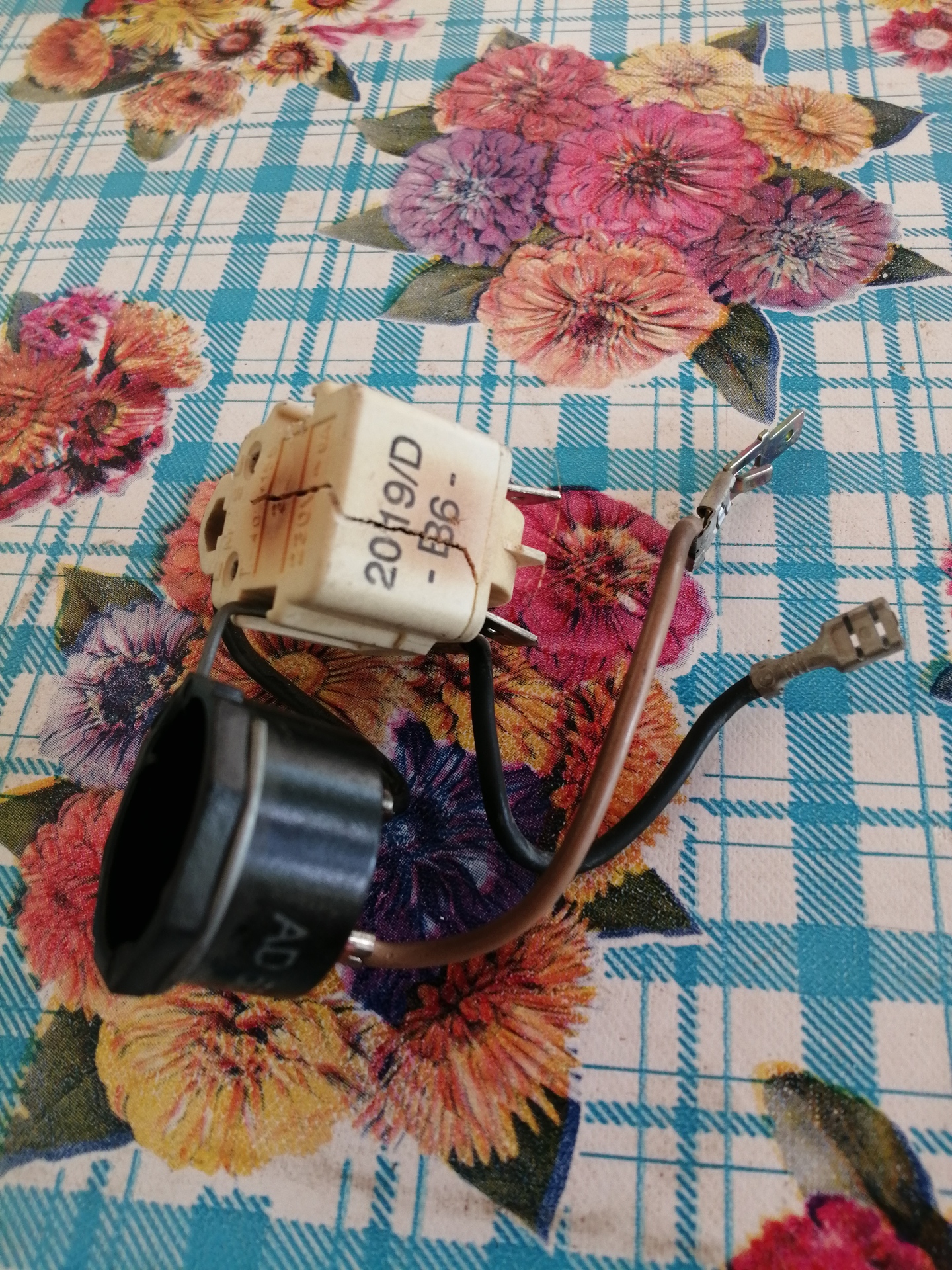

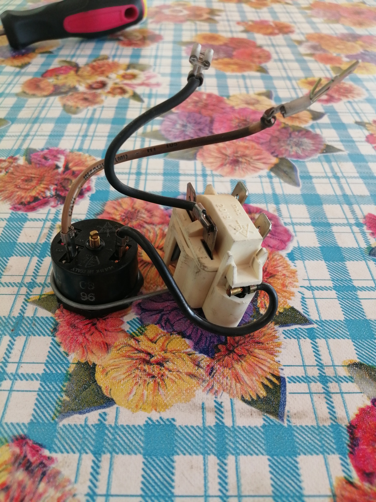

(#) mraulajos hozzászólása Júl 27, 2022 /
A fagyasztóládám kompresszoráról vettem le ezt a fehér kütyüt. Szemmel láthatóan szét van égve/repedve. Mi ennek a neve/szerepe? Lehet ilyet kapni.
(#) StMiklos válasza mraulajos hozzászólására (») Júl 27, 2022 /
Szevasz!
Megtennéd, hogy legközelebb semleges háttér előtt fotózol? Az abrosz amúgy szép.
A fekete valami (klixon) az a túlterhelés védő, a repedt fehér adja a segédfázist.
Ami benne van (ha minden igaz, mert ez egy nagyon ritkán látott darab) az egy PTC (átfolyó áram hatására melegszik a segédfázis relatíve nagy áramától) pogácsa és ha meleg lesz, eredeti 10-30 ohmos hidegellenállása kohm nagyságrendet vesz fel és "kikapcsolja" a segédfázist. Valamennyi villany azért marad, mert melegen kell tartania magát.
Hol kapni? Nem tudom, de ilyen "pogácsás" "relét lehet kapni, viszont a méret a lényeg.
Két oldalról rugólemezes megoldással adják az érintkezés, a pogácsa kerámiának kinéző valami, két oldalára ezüst vezető réteg van felgőzölve.
Óvatosan szedd szét, ilyesmit kell látnod (gondolom én). Hátha provizórikusan helyrehozható, de az ezüstöt ne csiszold semmivel.
