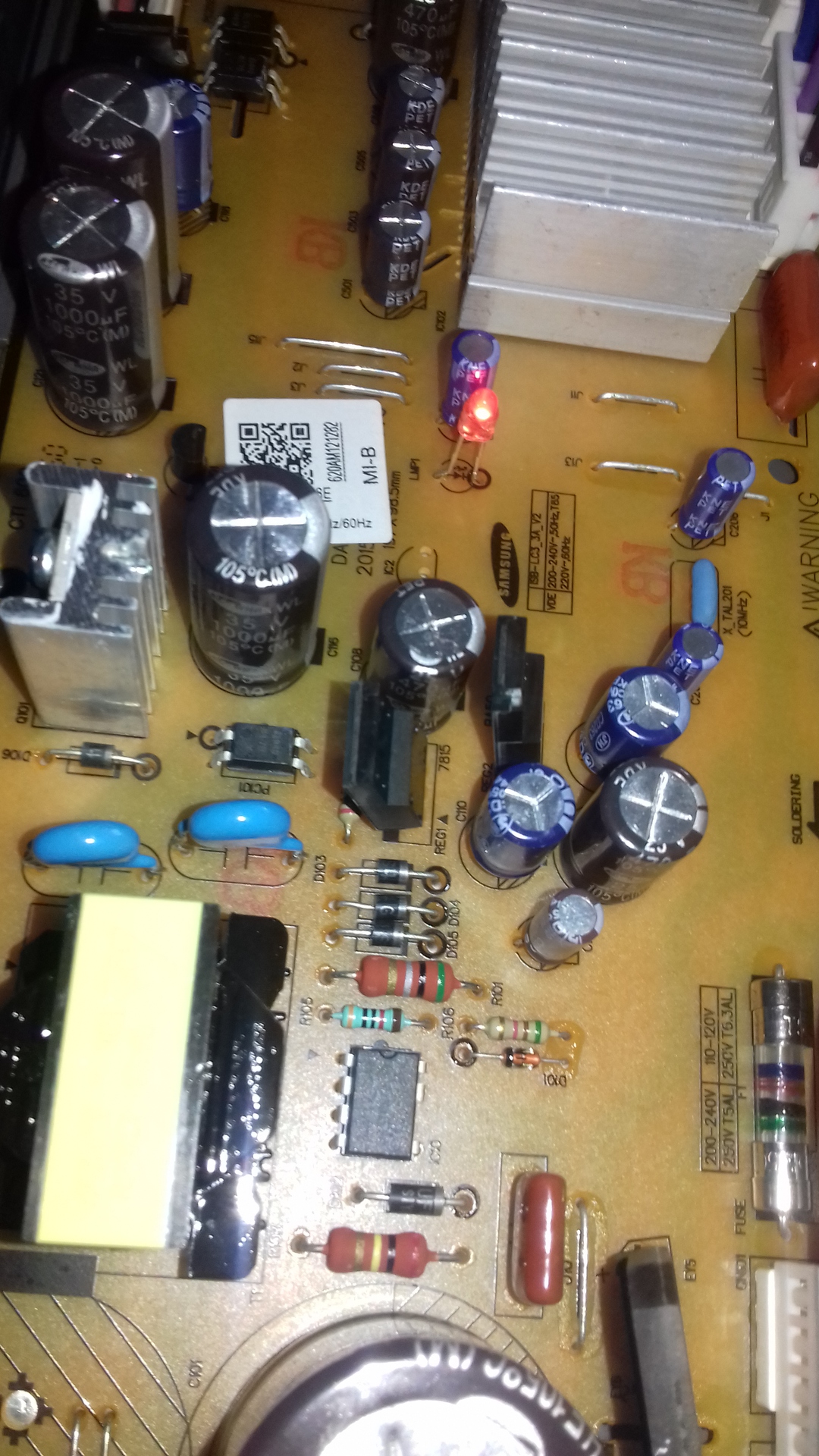

Sziasztok! A sógornőmék Samsung RS54N3013SA/EO hűtője ami 2 éves éppen elmúlt,nem tartja a hőmérsékletet. Kapcsolgat ilyenkor még a kijelző beállítások gombjaira sem reagál és fals értékeket ír ki. Hátul az alja( hűtő rács ventilátor környéke kompresszor) ki lett takarítva kefe+ porszívó+ kompresszorral kifújva. Akkor 2 nap állás után lett újra indítva és egy jó hetet kitűnően működött ,most újra kezdte párnapja ismét ki lett húzva.Ma hogy mentem megnézni újra bekapcsolta most ismét jónak tűnik. Valakinek esetleg van tapasztalata ezzel a hibával kapcsolatban? Köszönöm előre is a segítséget.
