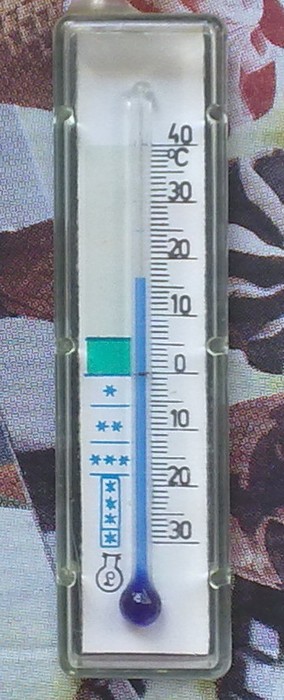

(#) Ge Lee válasza Andralin hozzászólására (») Aug 9, 2022 / 1
13-15 foknak nem kéne ott lenni mert abban már megromlanak a dolgok, ha jól emlékszem 7-8 fok körül szoktam mérni, de most majd megnézem, épp tegnap olvasztottuk le a kombihűtőt, beteszem majd a hőmérőt, nekem egy alkoholos hűtőhőmérőm van.
Próbáld ki azt, hogy beteszel egy pohár vizet, megvárod az időt amíg lehűti, és abba teszed bele a hőmérő szondáját.
(#) Ge Lee válasza Ge Lee hozzászólására (») Aug 9, 2022 / 1
Nos, mértem, a képen látható hőmérővel. Úgy van ahogy emlékeztem, léteznek műszaki remekek, mint a mi Bosch-unk is. Szóval van egy kb. 38 éves Minsk és egy 20 év körüli Bosch kombihűtőnk is. A Bosch-ba 3 helyre tettem be a hőmérőt, alsó polc, közép és felső polc. Az alsó polcon 11 fok, a középsőn 12 fok a felsőn 13 fok.
Ezzel szemben a Minsk-ben a legfelső polcon is 8 fok van. Érezhető is, akár flakonban ital, akár dinnye kettévágva van betéve, a Minsk-ből kivett kézzel is érezhetően hidegebb. Bosch-éknál nem igazán sikerült a hűtő és a fagyasztó részt összekombinálni, mert míg a fagyasztó része folyamatosan jegesedik addig a hűtő részben meg meleg van. Volt egy új Elektrolux kombim a régi lakásomban, abban is 8 fok volt ugyanezzel a hőmérővel mérve, és nem 13.
Ui: A hőmérő kb. 0,6 fokot csal, annyival mutat kevesebbet egy tizedfokos digitálishoz képest.

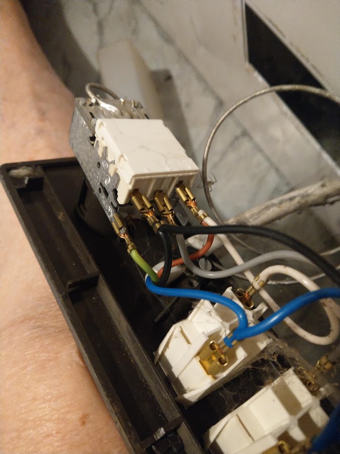

(#) hape60 hozzászólása Aug 15, 2022 /
Szevasztok, van egy kis probléma... kb 20 éves Lehel mélyhűtőláda hőérzékelő csere. Kihúztam a régit (kb 40cm-hosszan volt bedugva egy csőbe) ,elvittem magammal. Vettem egy újat, nem tudom bedugni, kb 4-5cm-nél elakad, mint egy falba ütközne... Lehetséges, hogy befagyott a cső? Akkor mélyhűtő leengedés, várakozás, míg fel nem olvad a jég. Vagy más a probléma?
(#) hape60 válasza hape60 hozzászólására (») Aug 16, 2022 /
Végül megoldódott ez a probléma. Kicseréltem a hőérzékelőt, amit nem értek: a mélyhűtőbe berakott 2db hőmérő -22, -24 fokot mutat, a hőmérséklet szabályzó minimumra tekert állásában. Ugyanezt mutatta a régi is, azért cseréltem ki. Hogyan lehetne egzakt mérési eredményt kapni? A mélyhűtőt -18 körüli értékre szeretném beállítani, állítólag annyi elég , felesleges jobban hűtenie.
(#) hape60 válasza hape60 hozzászólására (») Aug 17, 2022 /
Csak magamban beszélgetek...A hőmérséklet szabályzó balra letekert állásában van, így is a fenti mínuszok vannak. Ha feljebb tekerem (hidegebbre állítom), bekapcsol a kompresszor, tehát a szabályzó működik. Lehet, hogy a hőérzékelő vége nem jó helyen van? mélyhűtő ládáról van szó, egy cső bemenetbe lehet bedugni, aztán valahova elmegy a vége...
(#) StMiklos válasza hape60 hozzászólására (») Aug 17, 2022 /
Szevasz!
Azt, hogy az érzékelő jó helyen van-e, azt csak Te tudhatod.
Alapszabály: az érzékelőnek kb. centiméter pontossággal kell a helyére kerülnie, de a csere után erről semmi információt nem adsz, csak kérdezel.
Jobban mint kéne nem tudod bedugni, mert a cső "véges", oda kell kerülnie.
Ha ez a feltétel teljesül, akkor még a termosztát típusa érdekes: pontosan ugyanaz, mint az eredeti?
Üdv: StMiklos
(#) hape60 válasza StMiklos hozzászólására (») Aug 18, 2022 /
Köszönöm a választ. A termosztát ugyan olyan, mint a régi, a működés is ... teljesen letekert állásban -20, -25fok. Ez ami nem tetszett, ezért cseréltem. A Lehel hűtőláda lelkivilágát nem ismerem, el tudom képzelni, hogy a hőérzékelő vége valahol olyan helyen van, ahol nem kéne lennie.
Régi Zanussi hűtőnkben a termosztát vége egy fém kapoccsal volt a hűtőlapra erősítve. Amikor lejött (a kapocs elengedett) hasonló hibát okozott. Ezért feltételezem, hogy a szonda vége nincs jó helyen...de ez csak felttelezés, a cső bemenetén kívül más nem látható.
Amúgy a kérdésedre válaszolva, az érzékelőt ameddig tudtam, bedugtam a csőbe,a végén határozott "fal"-ba ütközött, tovább nem dugható.
(#) StMiklos válasza hape60 hozzászólására (») Aug 18, 2022 /
Szevasz!
Úgy 40cm-t emlegettél bedugási hossz gyanánt.
Ez kb. meg van?
Termosztát típusa? K54H-1404 mondjuk? Mit mondtál, mi van a Tiedre írva?
Még egy feltételnek kell teljesülnie: a termosztát membránjának jóval melegebbnek kell lennie, mint az érzékelő (létezik ezért membránfűtéses termosztát is)
Ugyan alig hiszem, hogy segíthet, de hőátadó paszta biztos nem árt meg a kapillárcső végén.
Ez csak kósza gondolat. Csodálnám, ha segítene..
Üdv: StMiklos
A bedugás hossza kb megvan, kb ugyanannyi maradt kívül, mint a réginél. (Mint írtam, ütközésig dugtam be.)
A régi (szerintem jó) termosztát tipusa K54-H1405/001. Ezt elvittem szaküzletbe, méretre, kinézetre, bekötésre ugyanilyent adtak. Beépítettem, ha nem muszáj, nem szedem ki...viselkedése megegyezik a kiépítettel.
A termosztát membránja a láda alján levő kapcsolósoron van, gyakorlatilag szobahőmérsékleten. A szonda vége biztosan hidegebb helyen van, amikor kihúztam, érezhetően hideg volt.
A pasztás dolgot még megpróbálhatom, csak nem tudom, hogyan jut el a végére.(Az érzékelőt kb 40 cm hosszan kell bedugnom, lekotorja magáról a pasztát.
(#) hape60 válasza hape60 hozzászólására (») Aug 18, 2022 /
Kiegészítés: megnéztem a beépítettet: ugyanez a típusszám.
(#) StMiklos válasza hape60 hozzászólására (») Aug 18, 2022 / 1
Szevasz!
A helyzet az, hogy a neten található adatok sokszor nem igazak.
https://www.hajdualkatresz.hu/hutogep-hofokszabalyozo-ranco-k54h-14...0-400l
Itt írják: -24/-31 Ez szerintem nem igaz, ha igen, nem használható oda, ha más nem azért, mert hiányos az adat.
Amit látsz termosztátot, ugyanebben a fizikai formában (ránézésre) több mint 10 ezer létezik.
Csak a típusjel felsorolásból van katalógusom (régi), oldalanként kb. 500 van, és van vagy 12 oldal.
Nagyon nehéz hihető adatokat találni ennyi típussal a porondon
https://www.betrolkft.hu/haztartasi-gep-alkatresz/kesztermekek/huto...z.html
Itt már elegendő adat van, de nagyon kicsi a tartománya.
Az adatokat sokszor egymásról másolják.
Más: jól van bekötve?
Mert van egy signál kimenete is, ebben eltér minden mástól, ez külön láb, ez kapcsolja a piros lámpát a hűtön (nem hűt eléggé!).
Ha az eredeti eredetileg jó volt, akkor ennek is annak kéne lennie eszmefuttatásomtól függetlenül.
Passz..
Üdv: StMiklos
Azt hiszem, felesleges tovább küzdenem.. A szabályzó minimum hőmérséklete a hivatalosan -24,5 fok - ezt tudja az enyém is. Van egy tartalék termosztátom.
StMiklós, köszönöm a segítséget.
