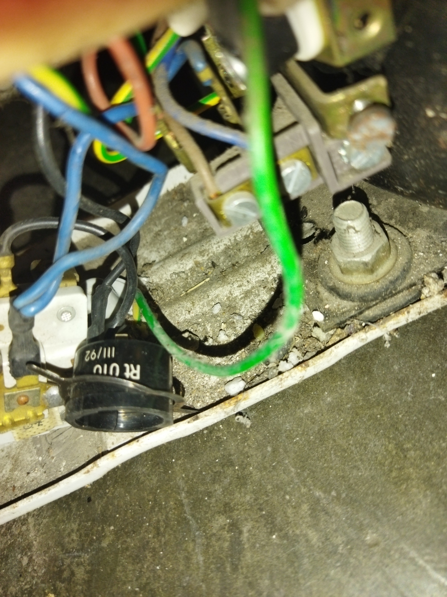

Fagyasztószekrény klixon
Sziasztok! Tud abban valaki segíteni hogy ez milyen hőmérsékletű klixon? Rt010 . Ez egy régi 125 literes fagyasztószekrényben van . Csak már ilyet nem lehet kapni .

(#) elactrofan válasza brichy76 hozzászólására (») Jan 13, 2025 /
Szia4
Orczyban érdeklődtél? mert ha nem is tartanak már akkor is tudnak segíteni hogy hány fokos az eszköz. de szerintem kb. 100 fokos lehet. de ezek nem csal hőfokra hanem áramra is kapcsoltak. Mivel ha a kompi nem tud elindulni letiltanak. ekkor még közel se melegszik fel annyira a gép test (Kompi ház). mivel ha kikapcsol valamiért pl áramszünet és hamarabb visszajön az áram mondjuk csak pár másodperc a kimaradás és nem tud elindulni akkor is tilt.

(#) kaqkk válasza brichy76 hozzászólására (») Jan 13, 2025 / 1
Minek neked ilyen klixon ? Ha leold "ok nélkül" annak oka van , legtöbbször kompresszor hiba .

(#) StMiklos válasza brichy76 hozzászólására (») Jan 13, 2025 /
Szevasz!
Egri volt a hozzá tartozó kompresszor.
Kioldási hőmérséklet 110-120C, visszakapcsolási 60-65C.
De ezeken áram is folyik, ami egy kis fűtőszálon folyik át középen, ami melegít.
Ez a túláram/túlterhelés védelem..
Na itt már szórnak az értékek, mert nem egyformák.

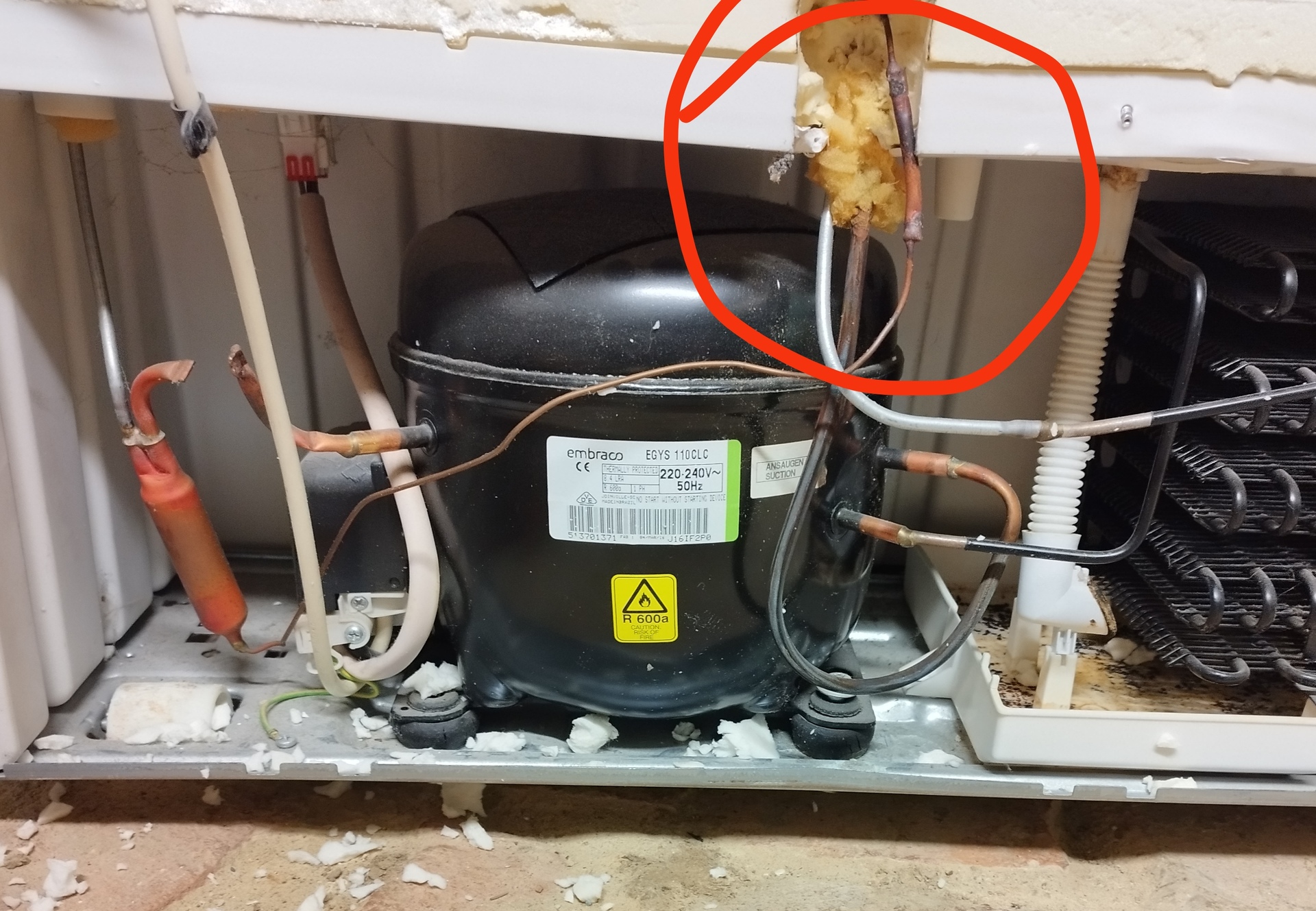

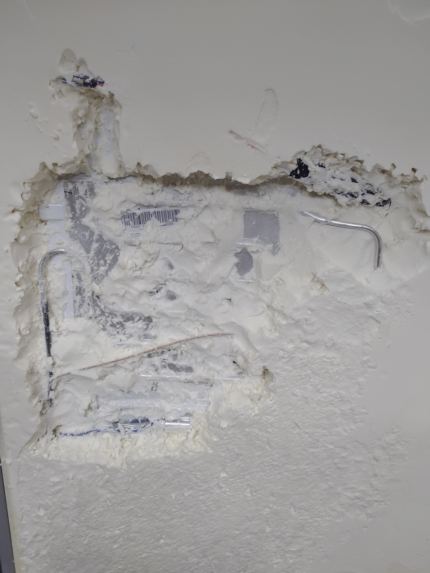

Sziasztok. Nemrég volt egy kis szabadidőm, így gondolván, hogy megjavítom a "kis" hűtőm lebontottam a hátulján a szigetelést, hogy megkeresem a hibát. Ám de ekkor jött a felismerés, hogy a hűtőkőrt nem tudom megkülönböztetni a fütő betétől csak teljes bontásal. Így le is bontottam a boritas maradékát, és nini lehet nem gyári a kompreszor, akkor lehet már nincs is benne elég gáz és ezért fagy le. Persze csak ha jol gondolom. Kérdés az lenne ha feltöltéstől megjavulna a kitépett szigetelést mivel tudnám vissza potolni?

(#) kaqkk válasza sanykaraj hozzászólására (») Jan 14, 2025 /
A hűtőkör egy teljesen zárt csőrendszer nincsen külön "fűtőbetét "
„nini lehet nem gyári a kompreszor,”
ezt miből gondolod ? A szigetelés pótolható fújós purhabbal de óvatosan vékonyan inkább több rétegben fújd mert megkérgesedik és a belsejében maradnak "taknyos lukak" ha egyszerre sokat fújsz és gyorsan habosodik .
