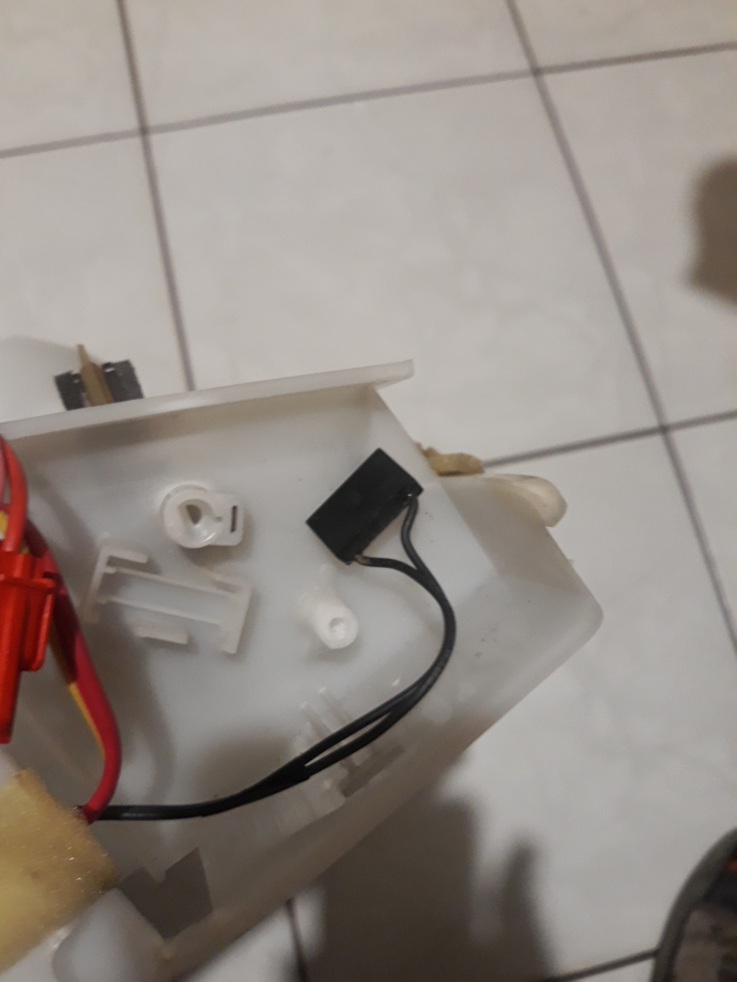

(#) gabesz.mi074 válasza kaqkk hozzászólására (») Jan 25, 2025 /
Model SR-L36NMB Találtam rajta kb 3mp et világít ugyanenyit nem folyamatos a villogás nem hagyja abba. Bekapcsolás után a kompreszort hallom elindul kb 10 másodpercet működik majd hallom felül kattan egy relé és ez a hiba jel jön elő folyamatosan. Le vettem a mélyhűtő hátsó részéről a műanyag elő lapot a ventilátor forog a zsalu is folyamatos forgásban van addig amíg hiba jelre nem ál. Leolvasztás előt a kompreszor folyamatosan működött és az oldala is meleg volt. Most nem jó.
(#) kaqkk válasza gabesz.mi074 hozzászólására (») Jan 26, 2025 /
hibakód Valószínűleg a légzsalu hibája
(#) gabesz.mi074 válasza kaqkk hozzászólására (») Jan 26, 2025 /
Igen ! Le vettem a takaró műanyag borítást az ál meg először ,megálás után relé katanás hang ,és leál a gép.10 másodpercet működik. A jel adóra ellenálás mérővel mértem rá valami 8k.ohm ellenálást mér milor összefordul a jel adó erről egyebet nem tudok. Gumit le vettem a zsaluról hátha fogja de akor is ez van. Fűtőszálat is kinyomoztam 170 óhm de mint írtad nem ez a kód jelentése.
(#) gabesz.mi074 válasza kaqkk hozzászólására (») Jan 27, 2025 /
A légzsalu motor tengelyén lévő Red relé öszeforgatáskor 6.8 Kóhmos elelenálást mérek ha öszeforgatom.Ez így rendben ?
(#) kaqkk válasza gabesz.mi074 hozzászólására (») Jan 28, 2025 /
Ha a reed relé zárásakor méred akkor nem biztos hogy jó , 0 körüli értéket kellene produkálnia (ő egy kapcsoló) .De látni kéne a kapcsolási rajzát a cuccosnak mert ez a 6.8K szerepel az ellenállások szabvány sorában , előfordulhat hogy még a reed relével sorba van kötve egy ellenállás is .
A hozzászólás módosítva: Jan 28, 2025
(#) gabesz.mi074 válasza kaqkk hozzászólására (») Jan 28, 2025 /
Köszönöm a választ! AX21névre halgató van rólla leírás a neten (Datashet) Akárhogy mérem csak 0 óhm nincs ha öszeforog.300óhm mindenféle érték. Ki kellene váltani vagy ilyet honan ,nem tudom még
(#) elactrofan válasza gabesz.mi074 hozzászólására (») Jan 28, 2025 /
Reed relé közvetlen a két lábát mérted? mert akkor nem mérsz bele semmit. Esetleg zárd rövidre, akkor hogy viselkedik?
(#) gabesz.mi074 válasza elactrofan hozzászólására (») Jan 28, 2025 /
Nem mértem bele semmit.2vezeték a stekerre megy semmi nincs közte mert lehúztam
Ez volna az forgás érzékő a fotón nem látszik a másik oldala AX21 felirat és ez egy reed relé .Tehát nincs itt elenálás csak a 2fekete vezeték
(#) kaqkk válasza gabesz.mi074 hozzászólására (») Jan 28, 2025 / 1
A műanyag tokban még lehet ellenállás , de próbáld meg a két kivezetést összekötni hogy akkor mit művel a hűtő megindul e vagy hibát dob .
Értem. Az ellenálást a tokban nem tudom van e de a relé ellenálása bizonytalanul változok mikor összeforgatom.
Holnap majd nekiálok.
(#) kaqkk válasza gabesz.mi074 hozzászólására (») Jan 29, 2025 / 2
Ha ez a helyzet akkor valószínű a red hibája ...
