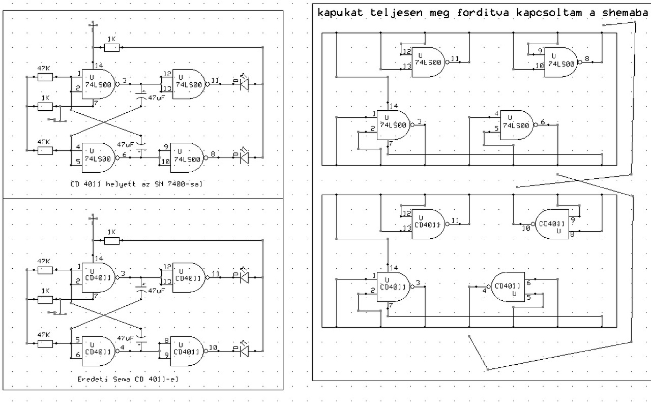

Szeretnék segítséget kérni egy áramkör megtervezésében ami feliratozás nélküli SN 7400N és CD 4011-es IC-ket tud szétválogatni. A vizsgált IC-t egy foglalatba kéne belehelyezni és az IC típusát LED-nek kellene jeleznie. Ha bárki tervezett ilyet van valami hasznos ötlete szívesen veszem. Előre is köszi.

Az adatlapok alapján - ha csak ez a 2 IC kell - azt használnám ki, hogy a 2-es kapu fordítva van bennük.
7400-ban ABY ABY, 4011-ben ABY YAB az első 6 láb sorrendje. A, B bemenet, Y kimenet.
köszi az ötleteket azt hiszem az spikk válasza alapján indulok el, de persze ha valakinek van még ötlete szívesen várom és a végén beszámolok az eredményekről. köszi mindenkinek

> feliratozás nélküli SN 7400N és CD 4011-es IC-ket tud szétválogatni. Tehat nem univerzalis IC teszter kellene csaba26-nak, hanem egy cel keszulek... > IC típusát LED-nek kellene jeleznie. Nos mind a ketto NAND kapu, csak az egyik TTL, a masik pedig CMOS. A bekotesuk viszont (reszben) elter. A tapjuk viszont ugyanugy van bekotve ![]() A legprimitivebb megoldas az lenne ha a tapon kivul minden lab szabadon van, a tappal sorban pedig lenne egy piros LED. A CD4011 statikusan gyakorlatilag nem vesz fel aramot igy a LED nem (nagyon vilagit). Esetleg a LED-el lehet parhuzamosan tenni egy trimmert/ellenallast hogy teljesen sotet maradjon. Az SN7400 pedig boven vesz fel annyit hogy a LED ragyogjon ![]() Meg annyit lehetne rajta javitani(mivel a CD4011 nem szereti ha lebegnek a bemenetei (es ilyenkor az aramfelvetele is megnohet)) hogy a tapon kivul az osszes labat egy-egy jo nagy ellenallassal (pl. 220K vagy ami van a fiokban) testre kotjuk. Na jo, megy 100nF sem art hidegiteni az IC tapjat, gerjedes ellen ![]() Termeszetesen ez a mukodokepesseget nem ellenorzi, de ahogyan mar tobben is irtak, egy adott tipusu IC mukodokepessegenek ellenorzesehez egyszeru aramkort kesziteni...

Udvozlet, mar regota azon eszeltem, hogy elegge hasonlitanak egymasra a ket IC , hat eldontottem, csinalok egy tesztet, egy eredeti kapcsolasba Led flasher.. CD4011 helyett SN7400ast epitek be. es eleg meg lepo eredmenyt kaptam
