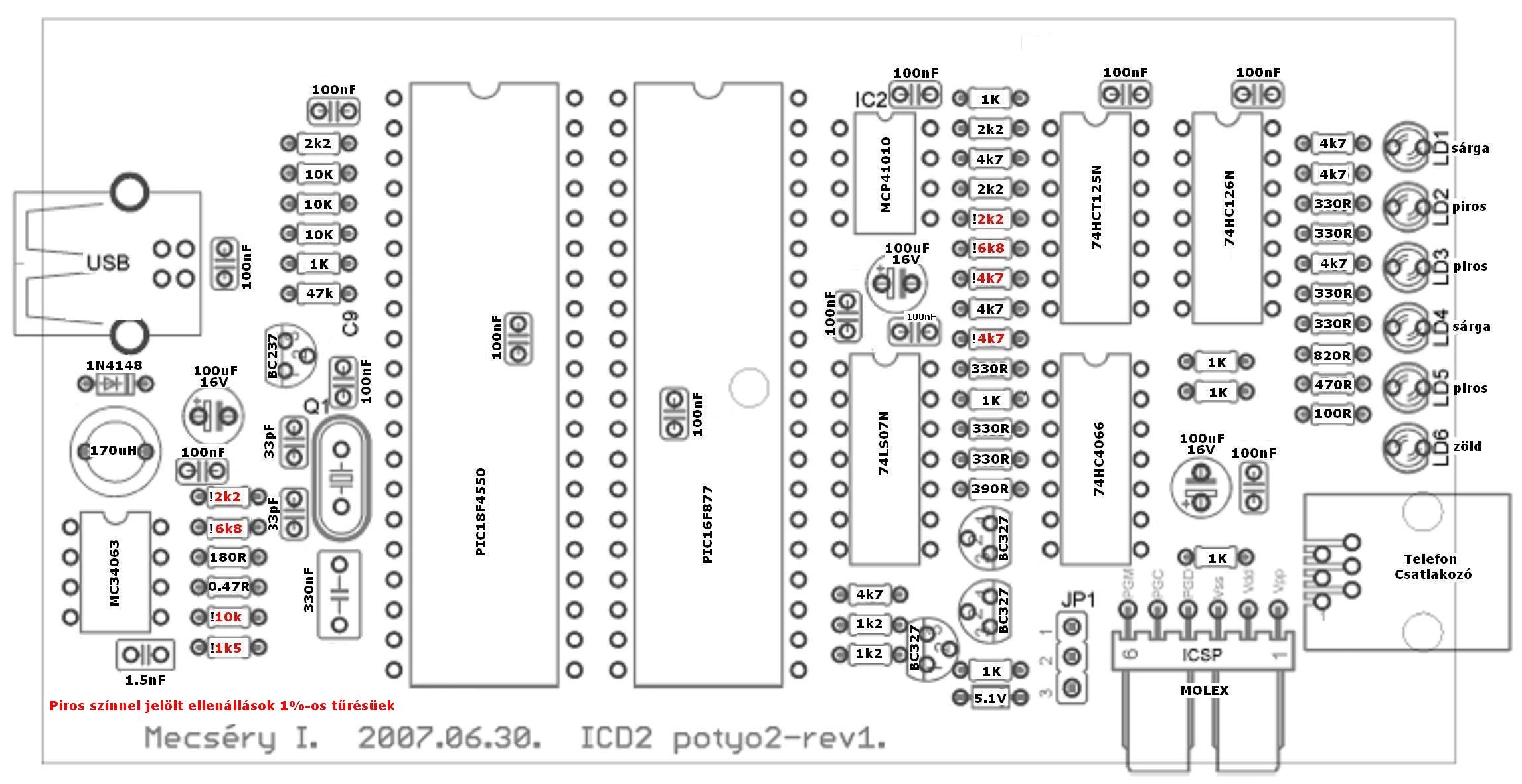

Lenne itt néhány instrukció, amit érdemesnek tartok leírni az építéshez, elinduláshoz...
- a NYÁK-ot mindenki tüzetesen ellenőrizze le (akár nagyítóval) beültetés előtt! Sőt, nagyon javallott egy egyszerű csipogtatós szakadásvizsgálóval is körbejárni a panelt, hogy minden esetleges hiba kiderüljön! - sajnos a ma elvitt 11 KIT-ből kimaradt a kvarcok alá helyezhető kis alátét...nem tudom, hogy lehetne ezt megoldani (vagy eljuttatom későbbiekben hozzátok ezt a kis alátétet, vagy egyszerűen csak magasabbra ültetitek magát a kvarcot...esetleg lehet sima vékony papírlapból is ideiglenesen egy kis darabkát "alávágni")...sajna ez így sikerült - a telefoncsatlakozó (a fekete megy az ICD2-es NYÁK-ba, ez egyértelmű lesz szerintem a méretei alapján) sajna nem tökéletesen az a típus, amihez a NYÁK lett tervezve, úgyhogy célszerű egy nagyon picit a lábait összébbhajlítani, és nagyon óvatosan a helyére pattintani a csatlakozót...így tökéletesen passzolni fog a NYÁK-ba, és nem sérül semmi - ha valaki elkezdené beültetni az alkatrészeket, nyilvánvalóan célszerű a legalacsonyabbakkal kezdeni! Pl. diódák (Zener, 4148), aztán az ellenállások (erről csak annyit kell tudni, hogy amelyikre ráfért, arra ráírtam filccel, hogy milyen értékű, de van néhány fajta, amiből csak 1-1 van a panelon, így arra nem tudtam feliratot készíteni...másodsorban: a kék alapszínű ellenállások minden esetben 1%-os tűrésűek, a barna alapszínűek 5%-osak), aztán pl. jöhetnek a kis kerámiakondik, aztán az IC-foglalatok, majd az egyre magasabb alkatrészek szép sorjában Amire még figyeljen mindenki: ha valaki a kapcsoló helyett a jumper-es tüskét választja, abban az esetben a 3-as tüske beültetésekor/forrasztásakor célszerű a kék jumpersapkát levenni, nehogy megolvadjon a hőtől! Ugyanez érvényes a PIC-ek/foglalataik beültetésére is, tehát célszerű először nagyon óvatosan kiműteni a PIC-eket a PreciDIP-ekből, aztán a foglalatokat szépen beültetni, és csak a komplett KIT összeszerelése után célszerű, utolsó folyamatként a PIC-eket betenni a helyükre! A doboz nincs kivágva a csatlakozások helyén, azt mindenkinek magának kell megmunkálnia, pl. egy félig szétégetett pákaheggyel szépen lehet műanyagot olvasztani (csak büdi és mérgező is, szal csak nagyon jól szellőző helyen alkalmazzátok ezt; természetesen csak nagyoló mozdulatokkal célszerű ezt is alkalamazni > végül valami kisebb tűreszelővel finoman helyreigazítani a műanyagot a csatik helyén)...vagy esetleg lehetséges még lombfűrésszel is kivágni a műanyagból a fölösleges darabokat. Hirtelen ennyi jutott eszembe... Jah, még annyi, hogy ha esetleg valaki nem tudja kapásból, fejből az ellenállások értékeit színkódjuk alapján, annak segítségül szolgálhat az oldalon a Segédprogramok között található Idézet: című segédlet... „Ellenállás érték színkódból”

Megcsináltam magamnak a közzétett alkatrészlista alapján pozíciószámok helyett értékekkel (nem tudom létezett-e valahol) a beültetési rajzot, szerintem pontos. Ezt kinyomtatva, és a nyák mellé téve forrasztásnál, már csak arra kell ügyelni, hogy ne remegjen a kezünk az ízgalomtól.

Melyik beültetési rajzot használtad? Konkrét kellene, mert ha neked pöccre indult, akkor az biztos jó. Volt valami nehézséged, vagy simán ment?
A Te rajzodat is használtam! Kösz, nagy segitseg volt.
