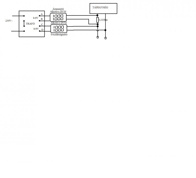

Valahogy így kellene bekötni: (csatolt ábra)
Így már sikerülni fog. Bocs, de én egyenáramú műszerkéket építettem (váltófesz nem volt kéznél...), azért kezdtem így a "hibakeresést" a tápnál.

(#) micimacko válasza janikukac hozzászólására (») Aug 2, 2011 /
A két műszer egyszerre van rákötve a trafóra?
Ha nem, kösd rá mindkettőt, majd úgy mérj velük, hogy a bemeneteiket párhuzamosan kötöd, és úgy mérsz velük egy feszültséget. Mindkettőnek ugyanazt kell mutatnia, nem zavarhatják egymást. Azt ugye tudod, hogy a műszerkéket a mérendő körtől TELJESEN másik trafóról kell táplálni? Tehát a műszereid trafója nem lehet a tápegységed trafója is egyben (legalábbis ezen trafó esetében). Úgy kötötted be őket, ahogy a rajzon van(1037245 hsz-ban)?
(#) janikukac válasza micimacko hozzászólására (») Aug 2, 2011 /
Oké, ebéd után. Amúgy nem. Van egy 1A terhelhetőségű 20V-os trafóm, az a táp trafója, meg van ez a trafó aminek két kimenete van, és a két műszer van rajta...
