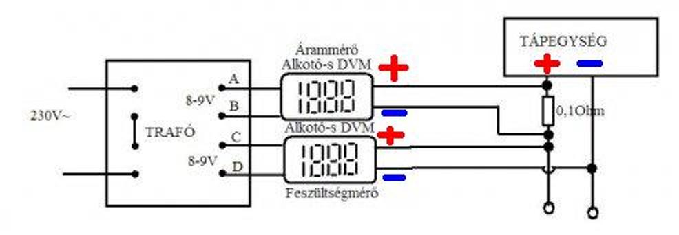

Kösd be fordítva az árammérőd. Max negatív előjelet mutat, de ez most nem érdekes.
Ácsi! Mit, hogyan? Az árammérés oké, hanem a Voltméréssel baj van. Mit hogyan csináljak? Azért kérdem vissza, nehogy megint 100 untassalak Titeket !
Külön-külön lepróbáltad? Ha igen, akkor annyit csinálj, hogy az árammérő bemenete a sönt izzó felöli végére, a test bemenete meg a sönt másik oldalára menjen.
Külön, külön? Úgy értve mér-e a kettő külön -külön jól? Nem lenne okosabb, ha megcsinálnám az árammérést, voltmérést egy kijelzőn, Alkotó kapcsolása alapján, egy kapcsolóval váltakoztatva? Már az agyamra megy az egész kaki.

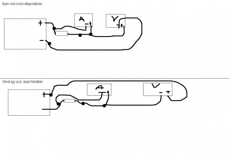

![]() Most azt mondod azt csináljam, hogy az ellenállás az a -ra menjen, meg az Amper mérő ugyanúgy Ampermérő legyen, csak természetesen az ellenálláson, ami most nem a + ágon van, hanem a -on?

Tehát: Kipróbáltad azt, hogy csak az ampermérő van rajta? Illetve azt, hogy csak a fesz mérő van rajta? De úgy, hogy a panelok tápra vannak kötve és bemeneteik vannak levéve/ rárakva. Nos, így külön-külön jól működnek?
Perszehogy, Ampermérő okés, még tegnap írtam. Feszmérő okés, épp d.e. próbáltam ki.Úgyis próbáltam már, hogy pl a Voltméter nem volt bekötve, csak áram alatt volt, és úgy nem volt semmi zűrzavar, csak ha a Voltméter is be volt forrasztva...
Akkor kipróbáljam amit az előbb leírtam fentebb? Úgy a jó, nem?
Most legyen bekötve mind a kettő, de az ampermérő bemenetét cseréld fel. Tehát azt a 2 vezetéket cseréld fel, ami a sönt 2 lábán van.

Na , most már tökéletesen működik .. ha elmondom mit kellet csinálni, hogy ne legyen zűrzavar. A fesz mérőt polaritással fel kellet cserélni. Most mér rendes, nincs zagyvaság, csak a mínusz előjel folyton ott kullog, ahol nem kéne... Az anyja mindenit..
- előjel is javítva, úgy, hogy a - ágat söntölöm.

+ ágat söntöltem eddig, és az ellenállás végére a + ment a -ra meg a - a feszmérőnél. Ha a+ --t felcseréltem a feszmérőnél, akkor nem volt kalamajka, de akkor meg - előjel volt, ezért a negatív ágat söntölöm, és így nincs - előjel...

Nézd el az értetlenségemet, de nem tudom értelmezni a "negatív ágat söntölöm" manőveredet.
Csatoltam a korábbi képet, amit feltettek neked, csak belefirkáltam az előjeleket. Azt csak feltételeztem, hogy a + ágban van a sönt, mert persze lehet a negatívban is. Megtennéd, hogy belerajzolod mit csináltál az előjel hibával?

Mindkét rajzodról hiányzik a kimenet, és a felsőn fordítva jelölted be az árammérő polaritását.
Az alsó rajzban a negatív ágban méred az áramot, de ez tök mindegy. Ennek a "külső söntek" vannak hátrányai. Egy többlet alkatrészt jelent, és a rajta eső feszültség hibaként jelentkezik. Viszont mindez elkerülhető, ha a labortáp saját-belső "áramfigyelőjét használod, persze csak ha van benne ilyen, mert igazából én nem is tudom milyen tápról van szó, van-e benne állítható áramkorlát.
