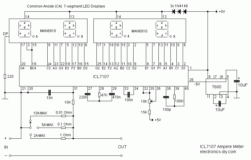

(#) Blacy hozzászólása Ápr 24, 2009 /
valaki segitene nekem van gy kapcsolásom és ICL7107-et ajánlotak és azt szeretném meg tudni hogy ha ICL7106-ost rakok bele akkor az jo lesz helyete?
(#) Attila86 válasza Blacy hozzászólására (») Ápr 24, 2009 /
Nem lesz jó.

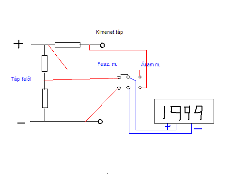

(#) Kari55 hozzászólása Ápr 26, 2009 /
Szia mindenki!
Én is megépítettem a tápegységemhez a panelműszert, és szertném ha áramot is tudnék vele méri, átkapcsolva egy két-áramkörös kétállásu kapcsoloval. Találtam hozzá egy rajzot is, de nem tudok vele dűlőre jutni.
Valaki lenne olyan szíves és berajzolná nekem a bekötését a kapcsolónakn erre a rajz(?)ra?
Előre is köszönöm.

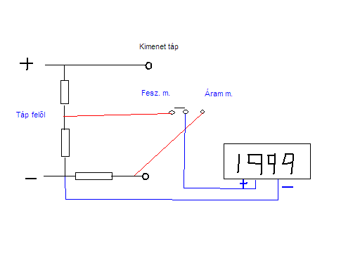

(#) Sebi válasza Kari55 hozzászólására (») Ápr 26, 2009 /
Egy lényeges infó hiányzik: miről akarod táplálni a műszer áramkörét?
A rajzon szerepel polaritás-fordító (-5V), ennek köszönhetően az IN LO (mérőbemenet negatív) összeköthető a műszer táp közös pontjával.
Ha az áramméréshez szükséges sönt-ellenállásokat a tápod negatív ágában helyezed el, akkor a pufferkondiról előállított külön +5V-al táplálhatnád a műszer áramkörét és egyáramkörös kapcsolóval is lehet váltani.
(#) Kari55 válasza Sebi hozzászólására (») Ápr 26, 2009 /
Helló!
A műszer és a tápegység működik, azzal nincs gond, csak az átkapcsoláshoz árammérésre nem tudom bekötni a kapcsolót

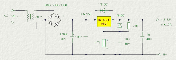

(#) fongab válasza Kari55 hozzászólására (») Ápr 26, 2009 /
Ellenállás értékeket márt leírtam. zoly15 nek válaszolva. Neked áram mérés a 3A miatt 20A ra kell számolni. A feszültség mérésnél (33V) 200V ra kell számolni. A kijelző táp, nem lehet azonos, a mért táppal. Galvanikusan, el kell választani. ( a 7106 és 7107 saját tápfeszültségét, nem tudja mérni. Tönkremegy)
Két áramkörnél, nagyobb a lehetőséged, de egyel több, a kontakthiba.
üdv.
(#) Sebi válasza fongab hozzászólására (») Ápr 26, 2009 / 4
"a 7106 és 7107 saját tápfeszültségét, nem tudja mérni. Tönkremegy"
Ez akkor következik be, ha egy tápfeszültsége van. Ha kettős tápot használsz, akkor közös lehet az IN LO a GND-vel. Így vannak megoldva azok is, amiknél nem kell külön táp, hanem a mérendőből veszik azt. (LCD panelműszer)
[i]Ha a DVM-et tápláló és a mérendő táp hálózaton van, a trafókon átjutó tüskék is képesek leölni az IC-t! [b]

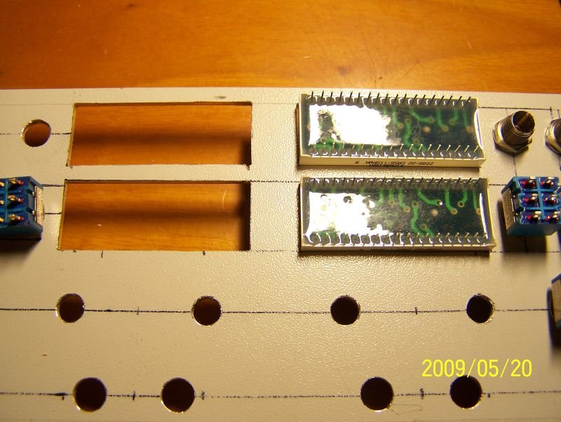

(#) slogan hozzászólása Máj 24, 2009 /
Van valakinek ötlete ,hogy tudom az ICL7107 -et illeszteni a 4 digites kijelzőmhöz ?
Mint látni nincs túl sok hely
Mindegyikhez kellene egy....
(#) mex válasza slogan hozzászólására (») Máj 24, 2009 /
Kettő panel egymás mögött, tüske, és hüvelysorral összekötve, vagy szalagkábellal.
De lehet két panel derékszögben egymáshoz képest is, és a kötések nagy részét a két nyák összeillesztésénél kialakitott vezetősávok biztositanák forrasztással rögzitve.
Ez van, ha előre elkésziti az emberfia a dobozt....
(#) Attila86 válasza mex hozzászólására (») Máj 24, 2009 /
„Kettő panel egymás mögött, tüske, és hüvelysorral összekötve
De lehet két panel derékszögben egymáshoz képest is, és a kötések nagy részét a két nyák összeillesztésénél kialakitott vezetősávok biztositanák forrasztással rögzitve.”
Hát igen.
Slogan!
Én is összefutottam már kísértetiesen hasonló problémával, így oldottam meg:
(Ezen az oldalon van egy maréknyi kép amin látszik a dolog.)
De ICL7107-el én nem így oldanám meg, hanem egyszerűen a kijelző alá tenném be az IC-t a nyák túloldalára.
Páran furán néznek rám, de nálam egy készülék megtervezésekor nem véletlen a legelső az, hogy milyen dobozba és hogyan kerül bele az áramkör. Mások először megcsinálják a nyákot úgy ahogy épp jön, aztán vadásznak a megfelelő dobozra és törik a fejüket hogy hogyan építsék bele.
(#) Ricsi89 válasza slogan hozzászólására (») Máj 24, 2009 /
Nézd meg a linket. Valami hasonló módon kellene neked is megcsinálni. Bővebben: Link Így a kijelzőre derékszögben hátra nyúlik a meghajtó panel.
