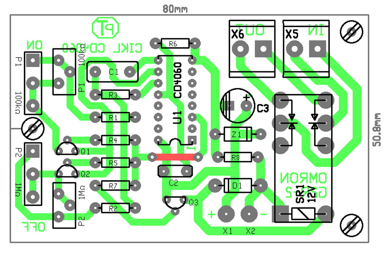

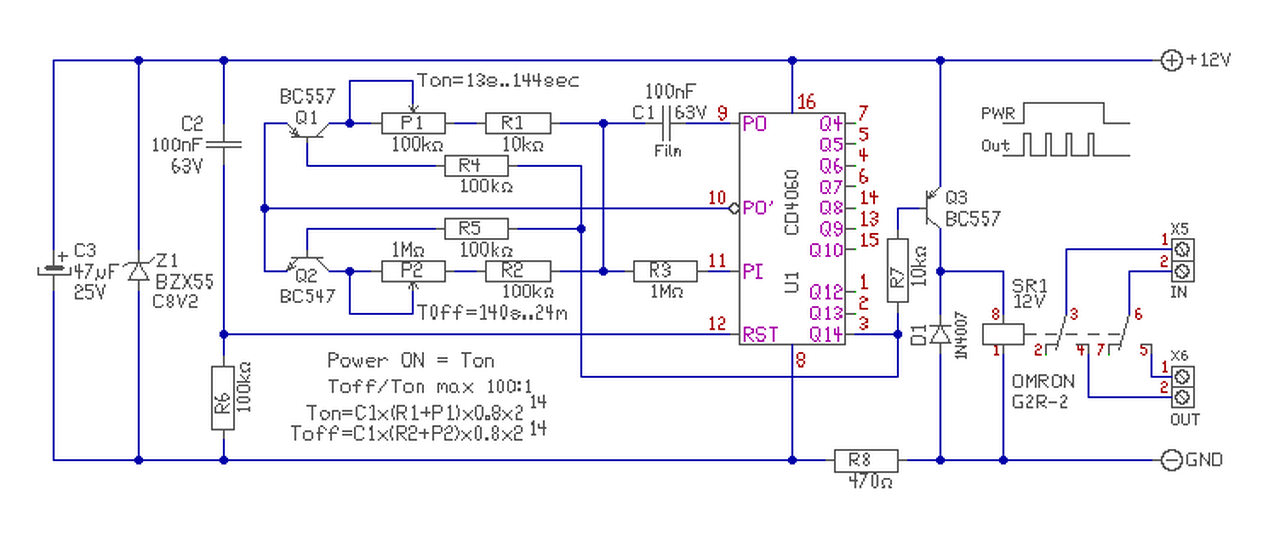

				Hello! Akkor legyen még egy ciklikus időzítő, mely csak egyetlen CD4060-at használ. Az áramkör tápfeszültségre kapcsolásakor "Ton" állapottal kezd. Abban az esetben használható, ha a ki és "bekapcsolt idő" aránya nem nagyobb, mint 1:100. Jelenleg a bekapcsolt idő 13 másodperc és 2,4 perc között állítható. A "kikapcsolt idő" 2perc és 24perc között. De a Kis számolgatással és a C1 megválasztásával elég széles időtartomány "befogható". Poti+ellenállás összege ne lépje túl a 10kohm..2Mohm tartományt.				 A hozzászólás módosítva: Okt 27, 2014

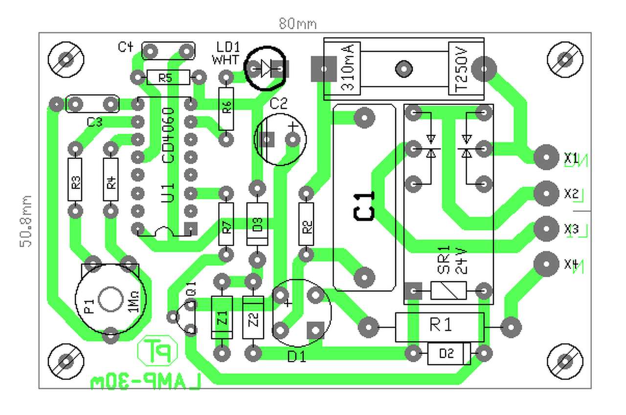

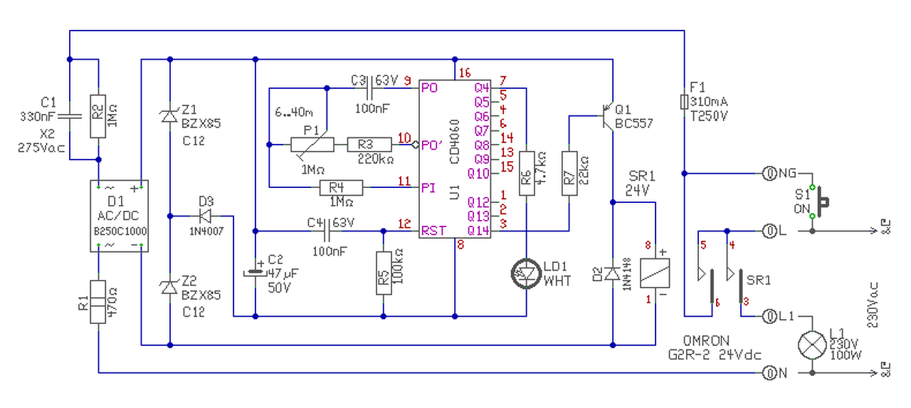

				És még egy időzítő, ami egy lámpát (vagy akármit) egy nyomógomb megnyomásának hatására felkapcsol, majd "feszültségmentesíti magát". Az idő, kb. 6..40 perc között állítható be. De semmi akadálya ennek az időnek a megváltoztatása. A késleltetési ideje kb. Ton=C3*(P1+R3)*1.25*2^14. Természetesen mindent alapegységben kell számolni, és az idő is szekundumban jön ki.. "Transzformátor mentes" táplálása van, amit a C1 lát el, de X2 típusú kondenzátor illik hozzá. (Kinyomtatás után, próbáljátok bele az alkatrészek méreteit, mert én csak megtervezem ezeket, el nem készítem..)
